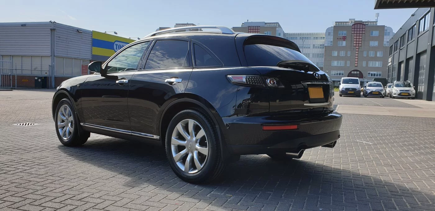

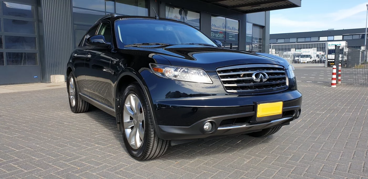

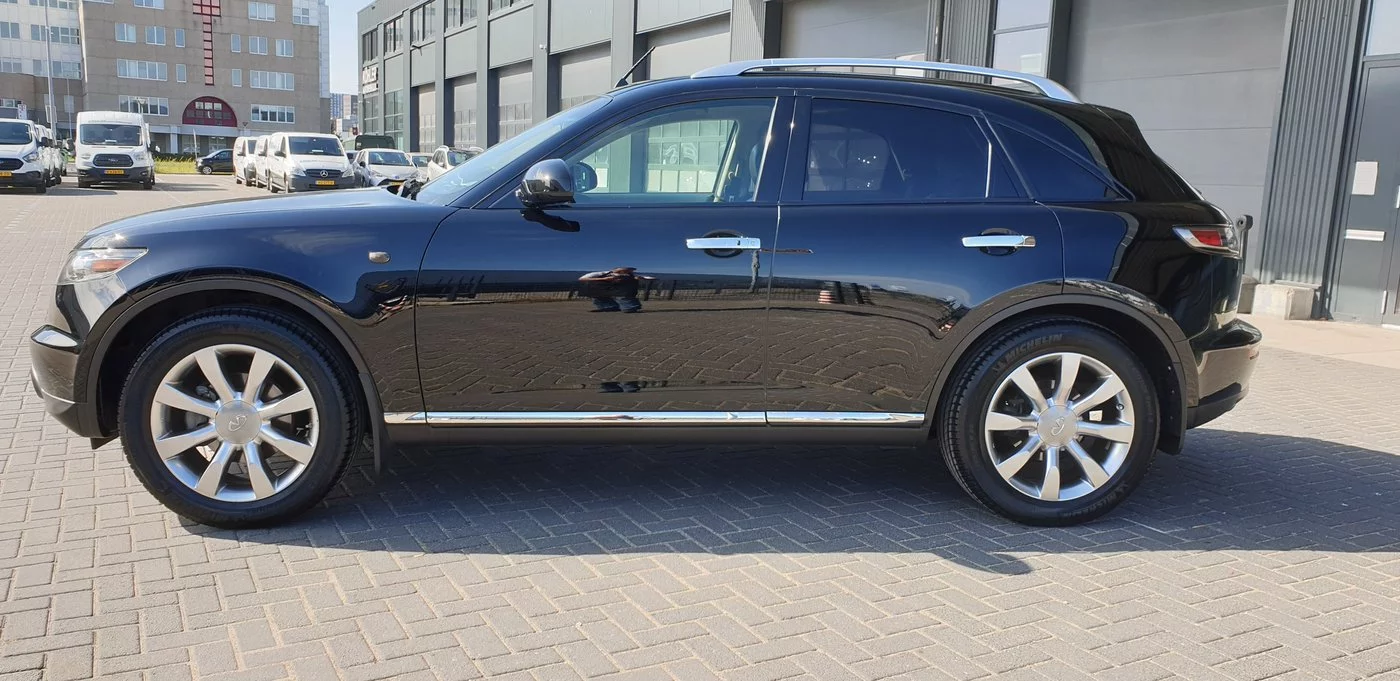

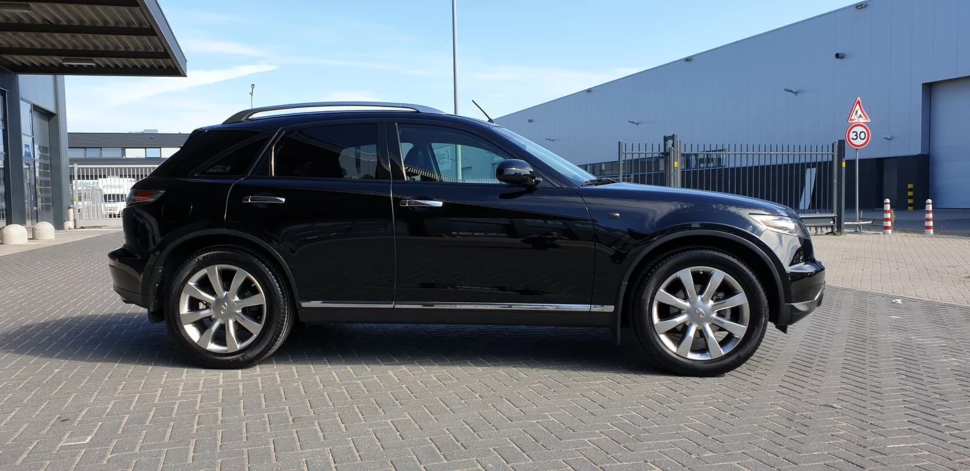

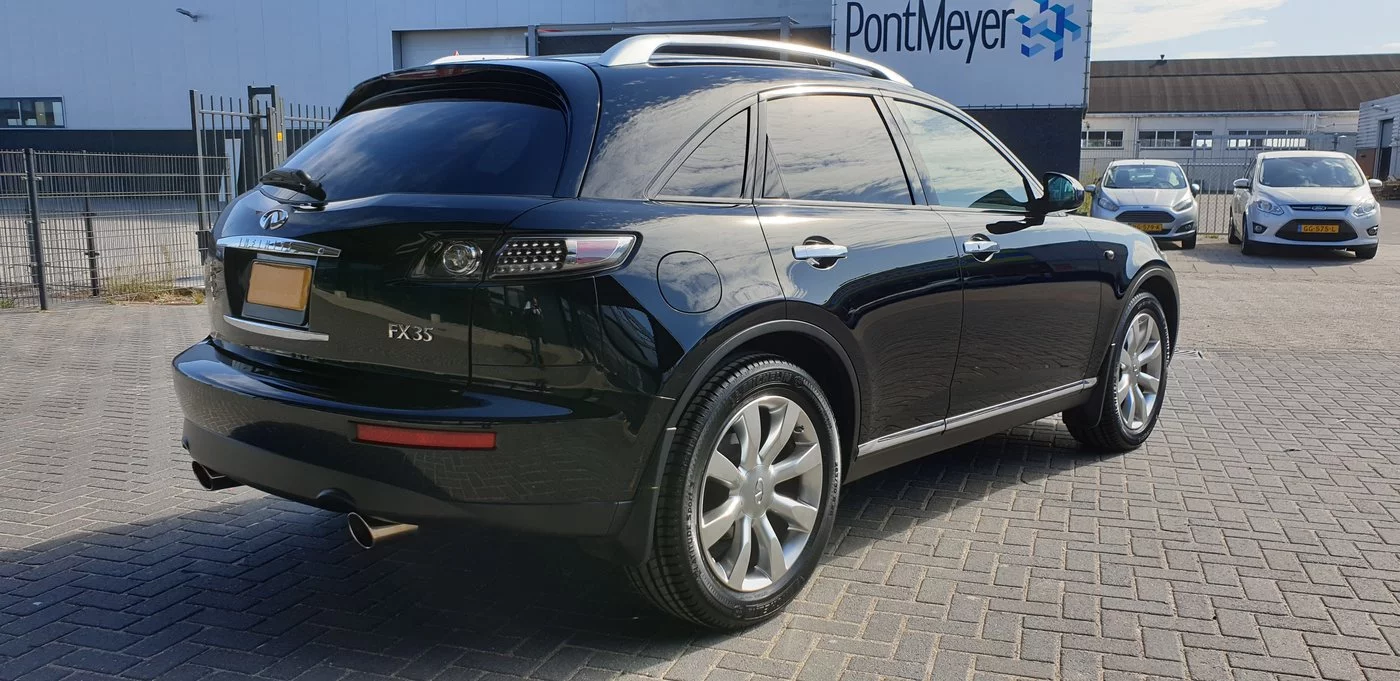

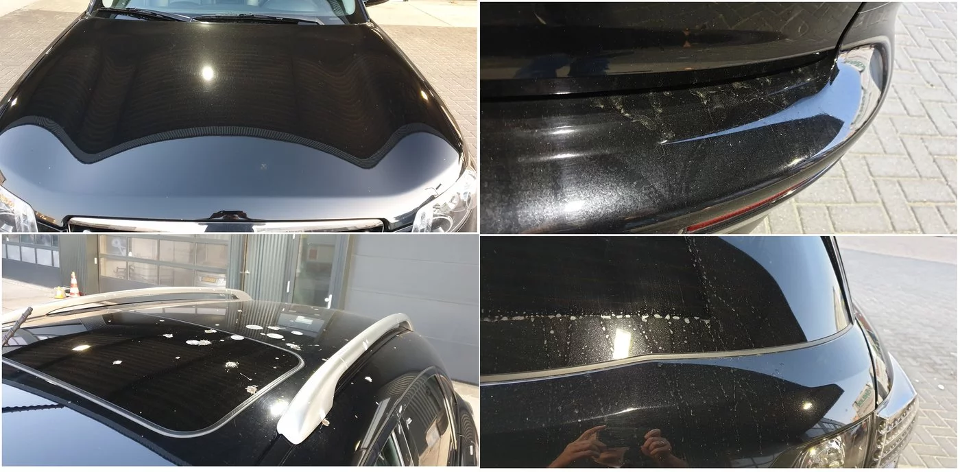

Afgelopen weekend stond er een Infiniti FX35 op het programma voor een detail.

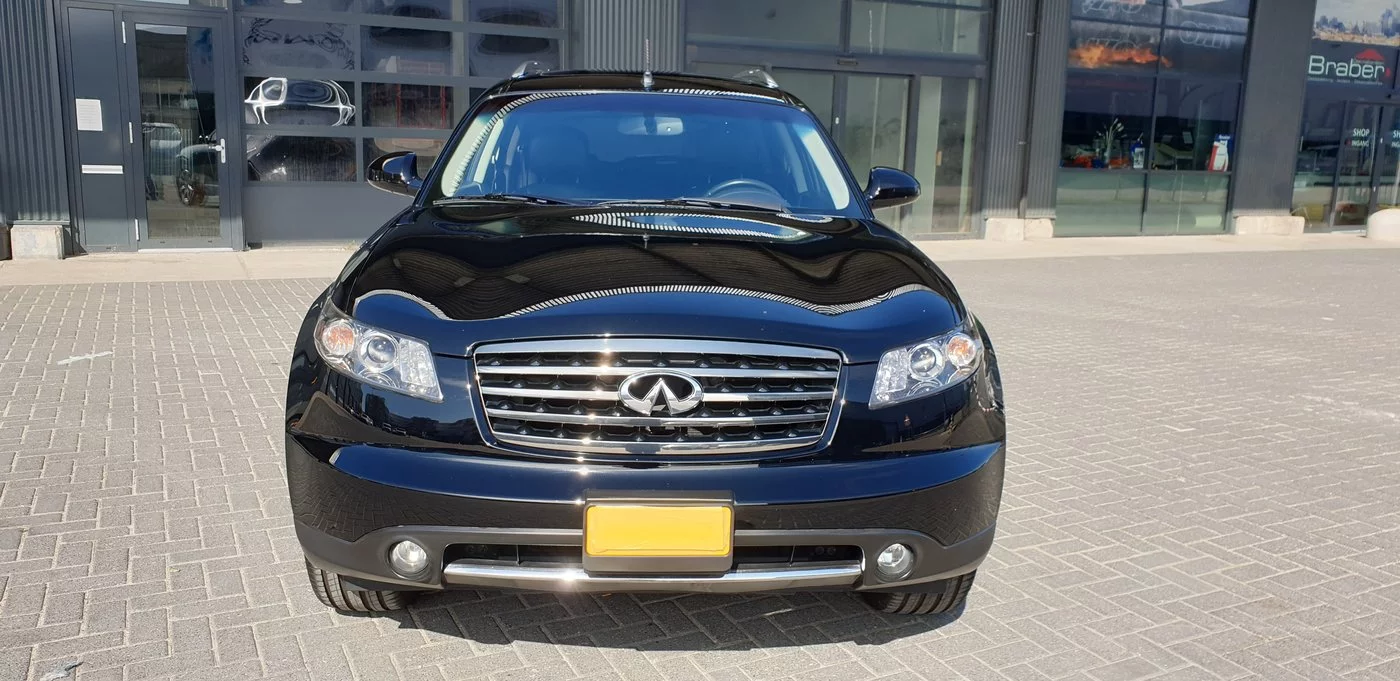

Auto bij aanvang:

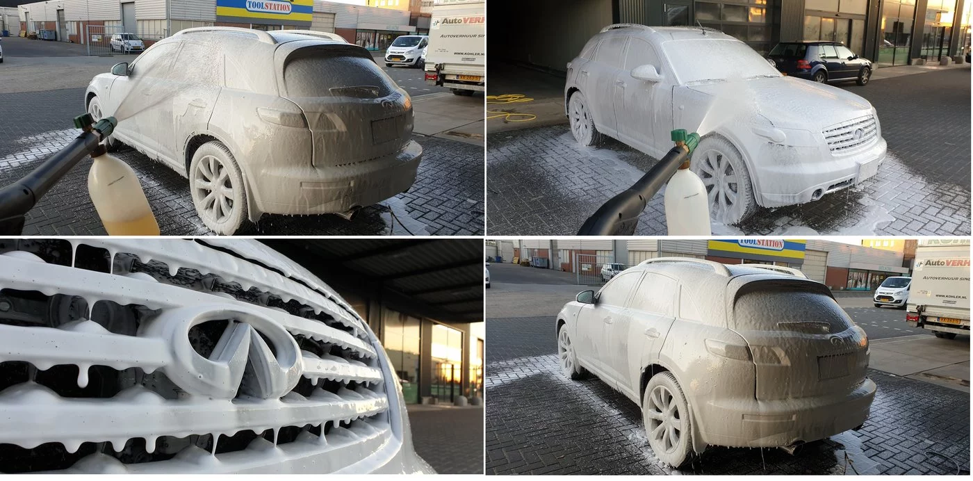

Prewash & foamen:
zoals altijd begin ik met het infoamen van de auto. Hiermee week je het vuil los en wordt deze afgevoerd zonder de lak aan te raken.
- IW wipeout foam
- Monello Foam lance
- Nilfisk HD

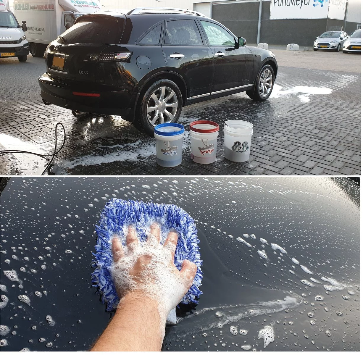

Wassen:
na het grondig afspoelen van de auto, is deze gewassen.
- IW pure shampoo
- washmitt
- 3 emmers

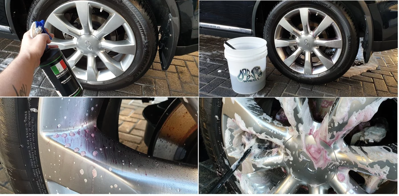

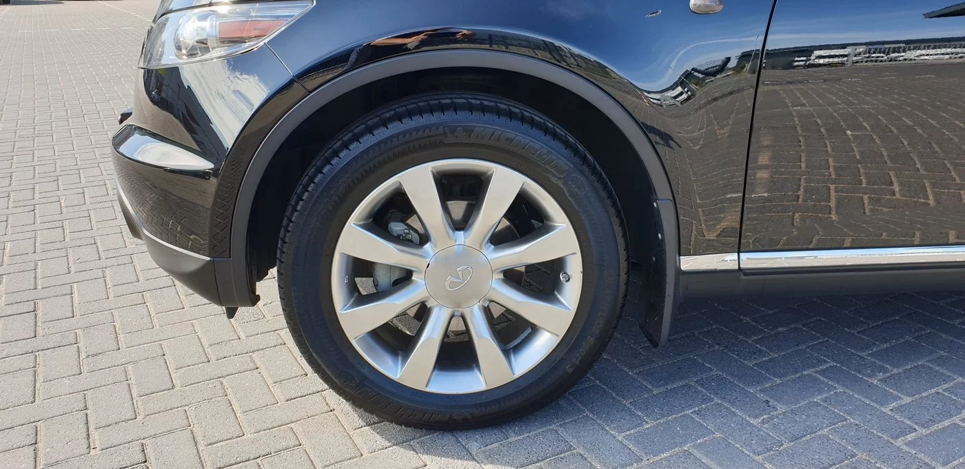

Velgen / banden:
- Monello Non-Ferro
- diverse borstels / wheel woolies, washmitt
- Meguiar's Super Degreaser

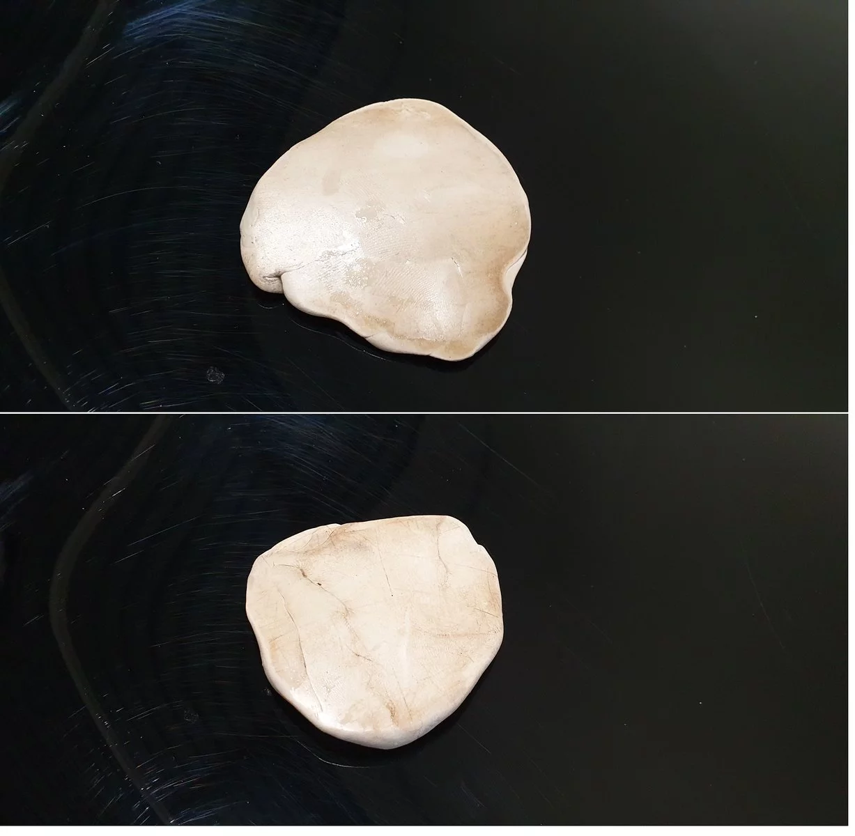

Kleien:
bij het kleien kwam er niet heel veel vervuiling vanaf, voordeel is dat de eigenaar best zuinig op zijn auto is en deze overdekt c.q. beschut staat.
- Dodo Juice SN klei
- Poorboy's World Spray&Wipe

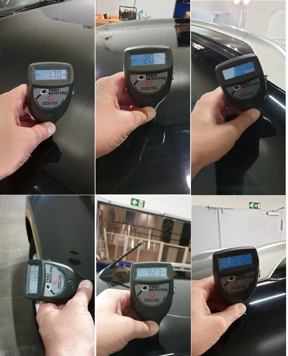

Lakdiktemetingen:
de waardes varieerden nogal, maar bij navraag bleek de auto nooit schade te hebben gehad.

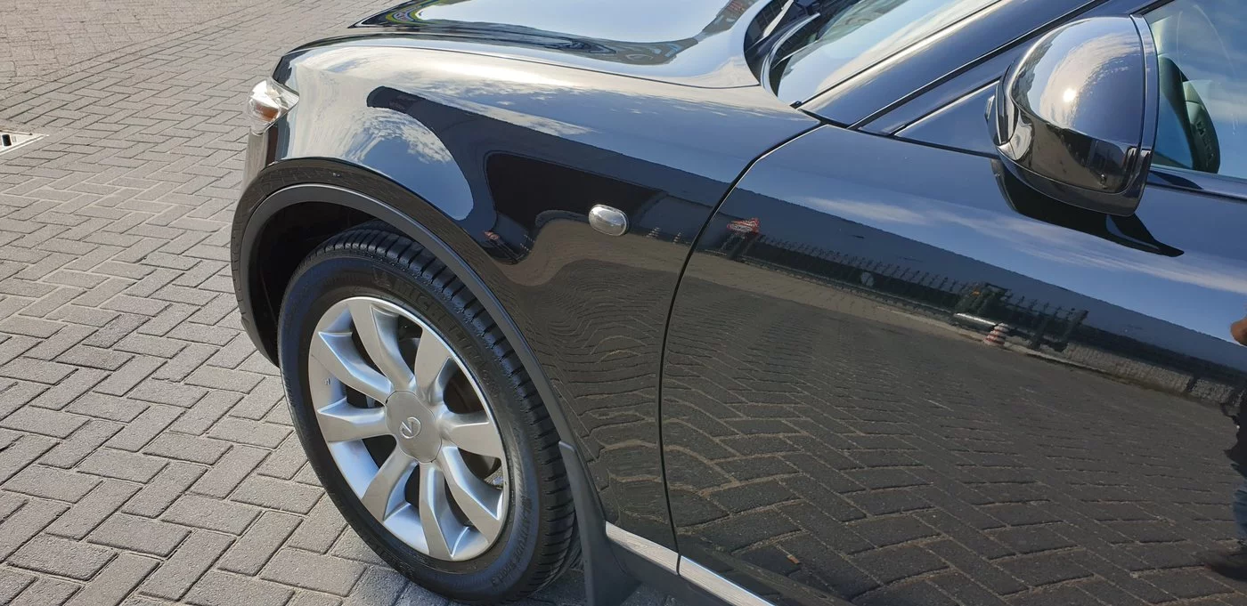

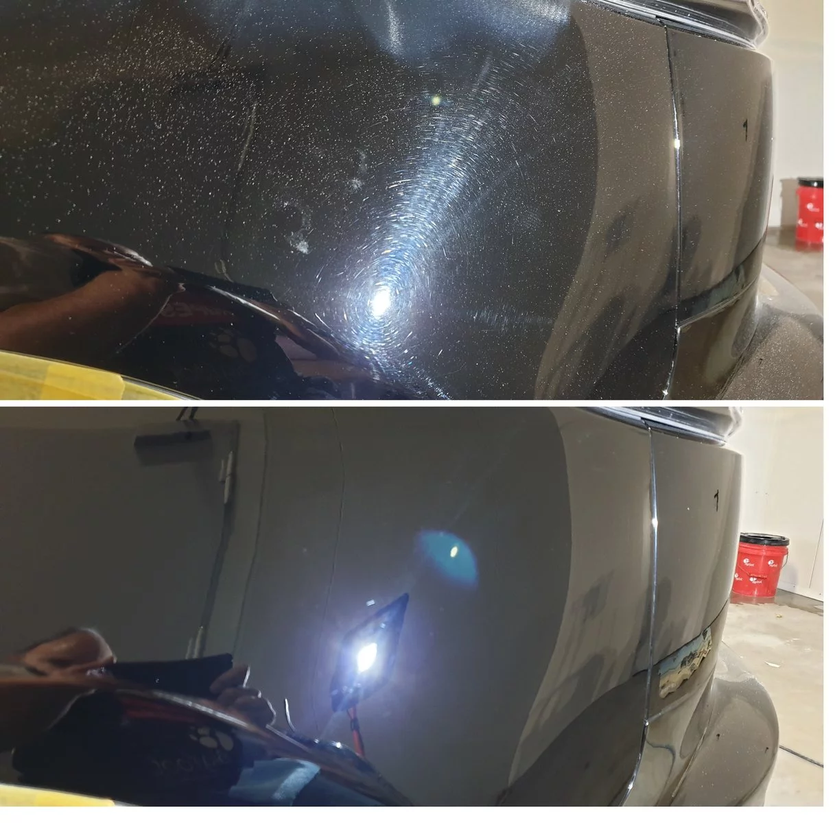

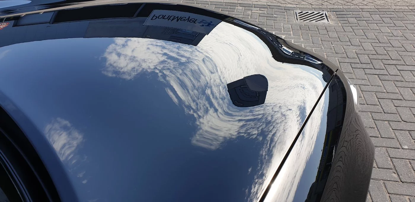

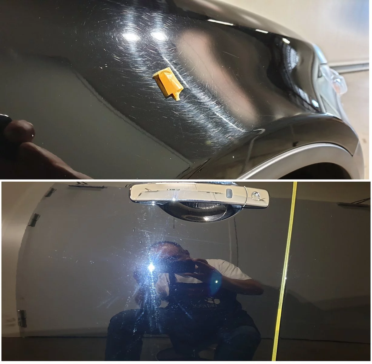

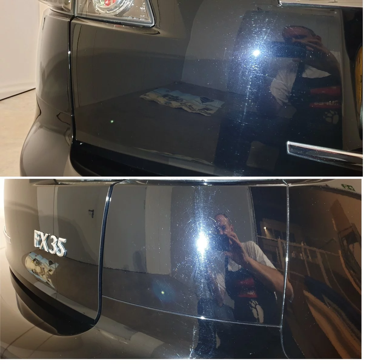

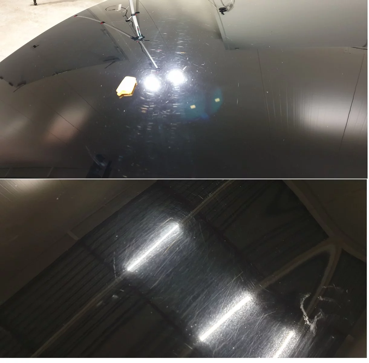

De staat van de lak:
tsja... hoe voorzichtig je ook wast, hoe zuinig je ook bent, swirls voorkom je niet. Voor de rest geen gekke plekken ontdekt.

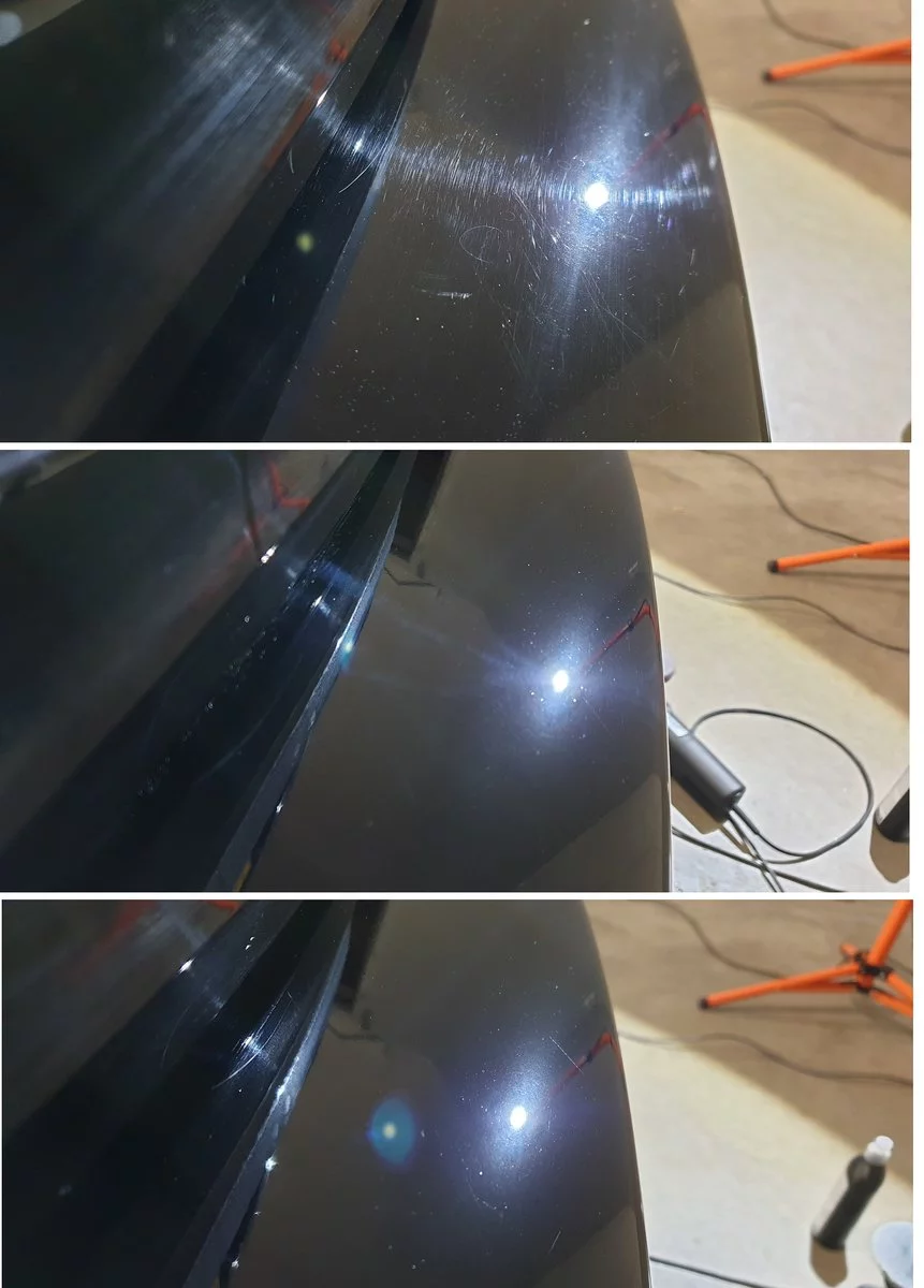

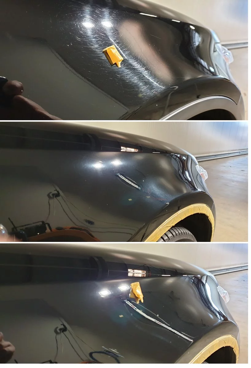

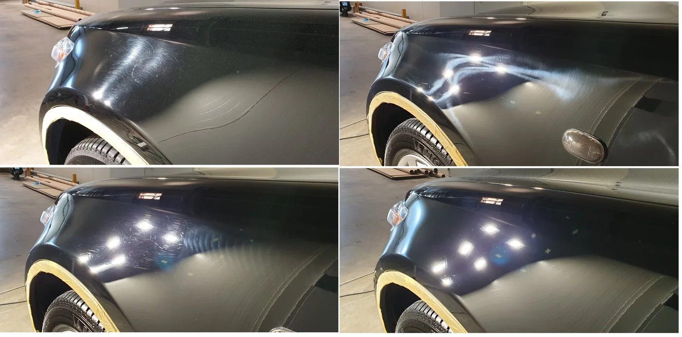

Polijsten:
de lak werd in meerdere stappen gepolijst.
- diverse Scholl Concepts pasta's
- diverse Gyeon pasta's
- diverse polijstpads
- Rupes Bigfoot LHR15, Rupes Mini en lokaal met de Festool rotary

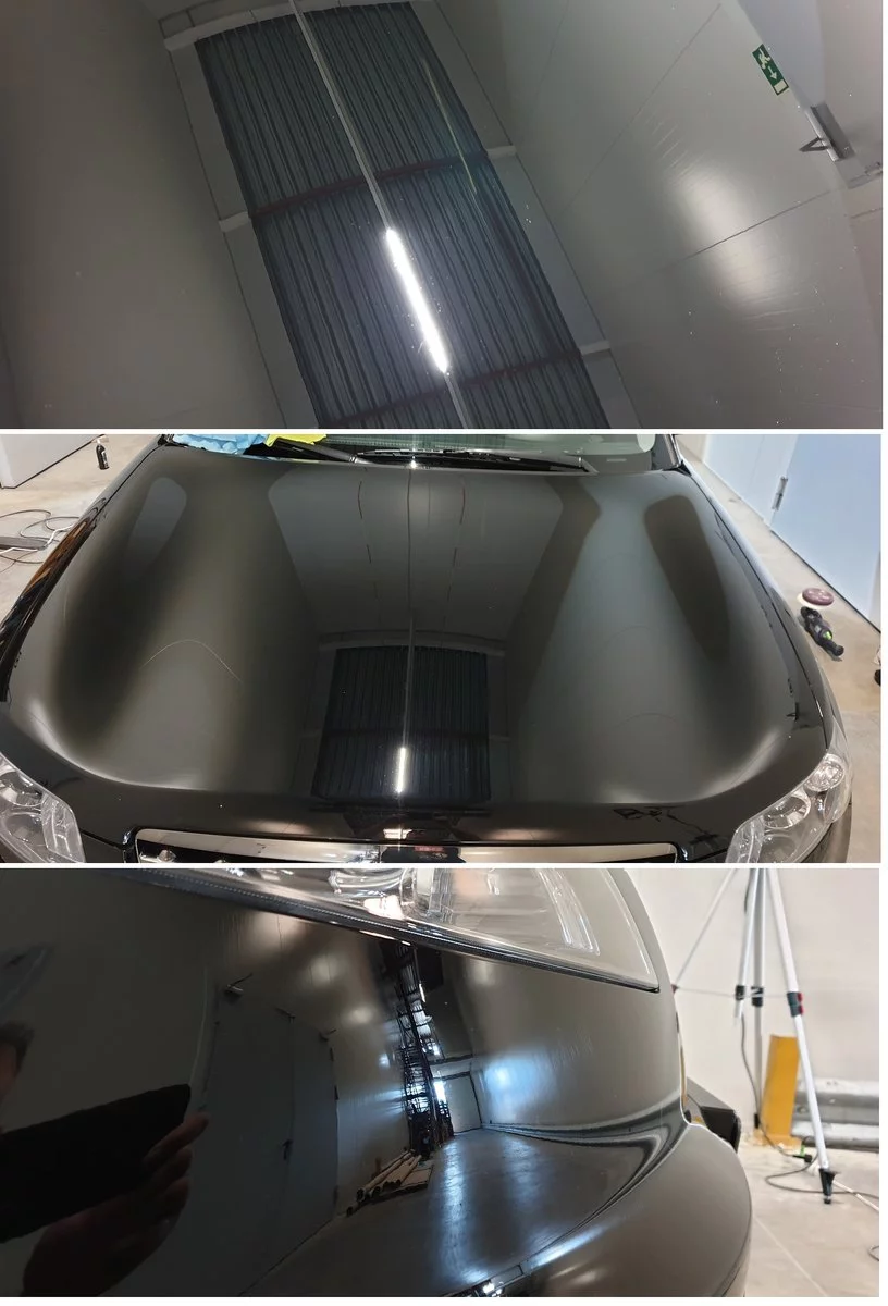

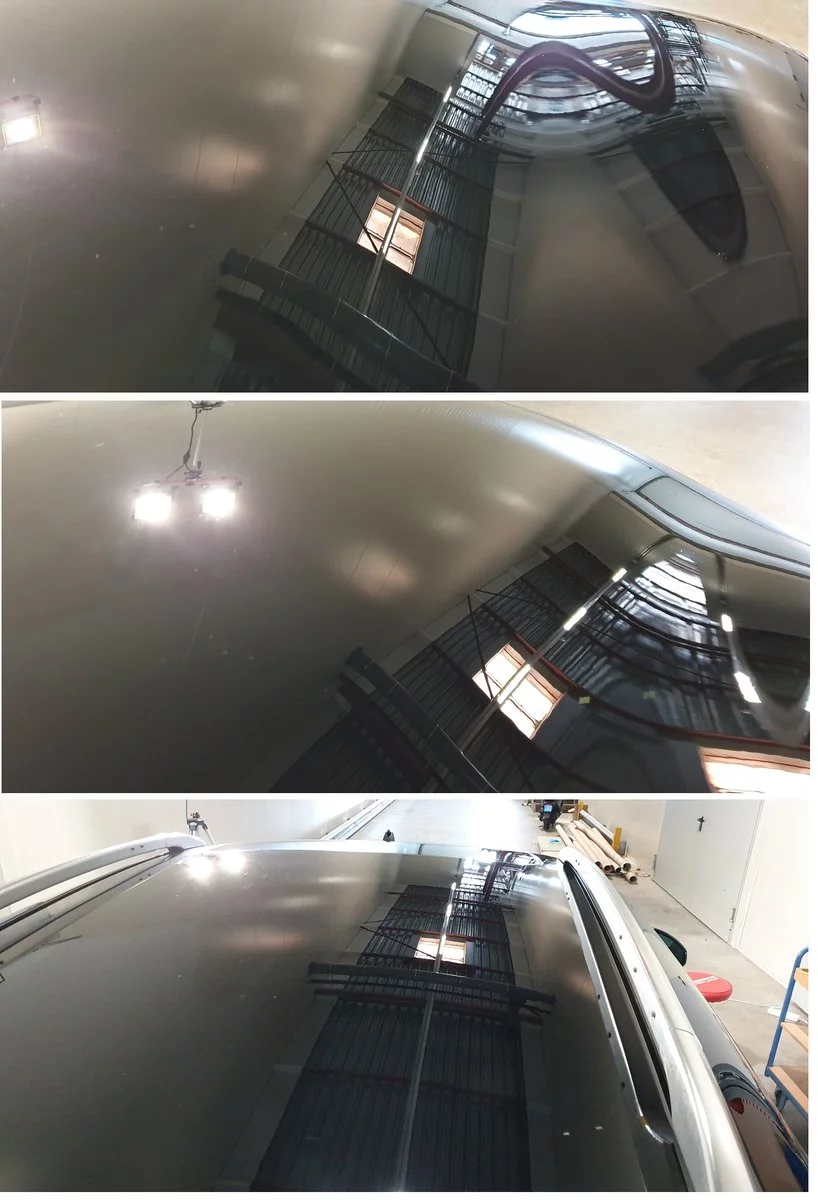

Diverse voor, tijdens, na foto's en een 50/50 filmpje:

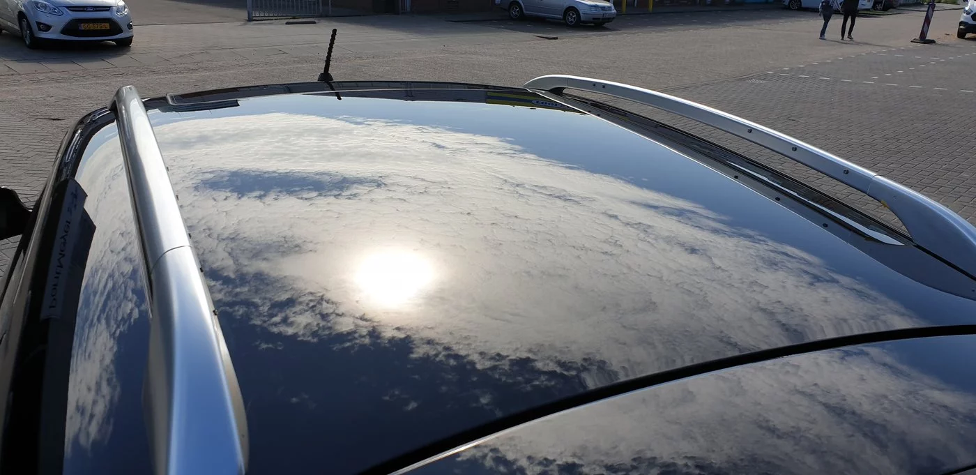

En wat bewegend materiaal:

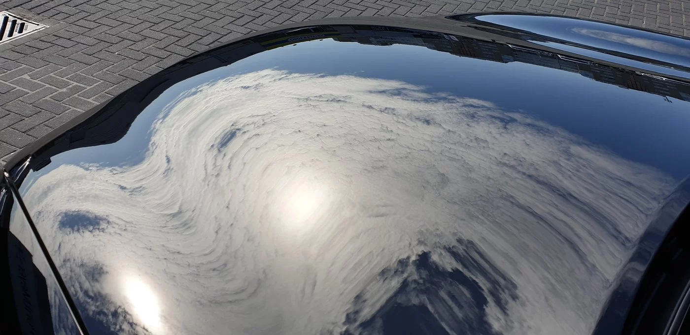

De glans en reflectie zit er weer goed in.

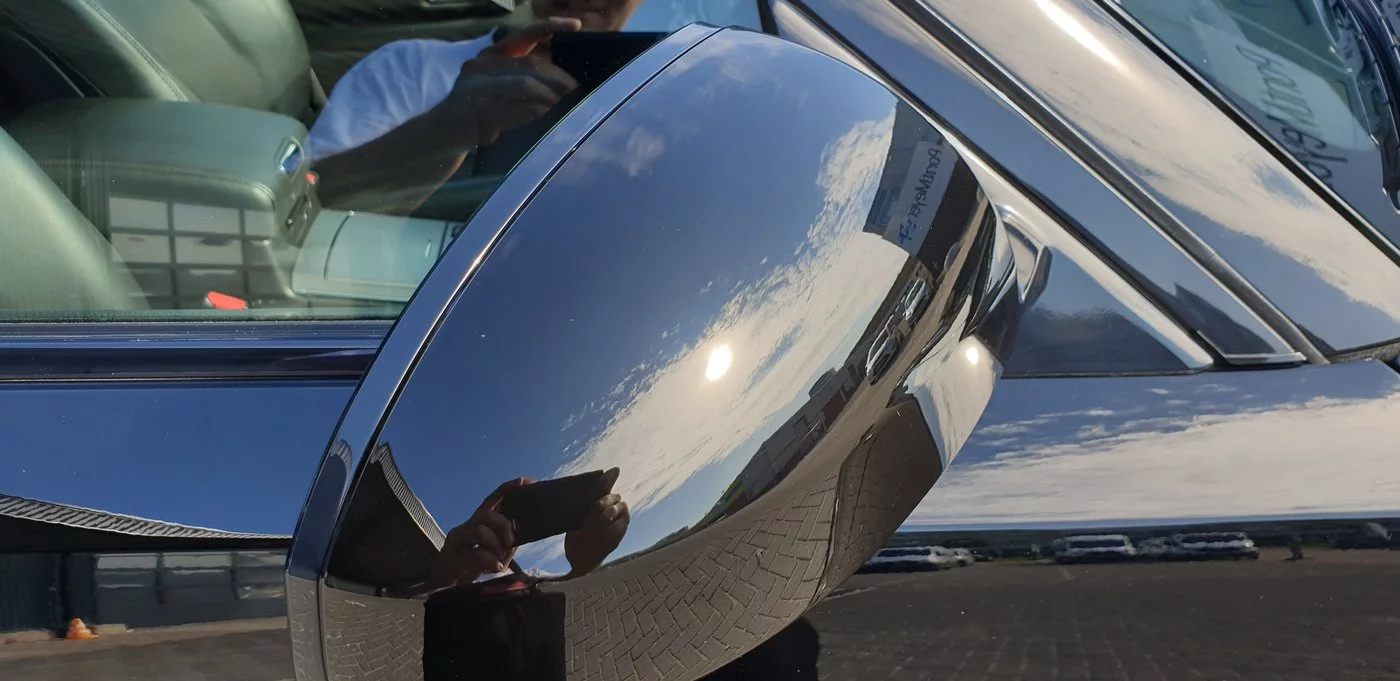

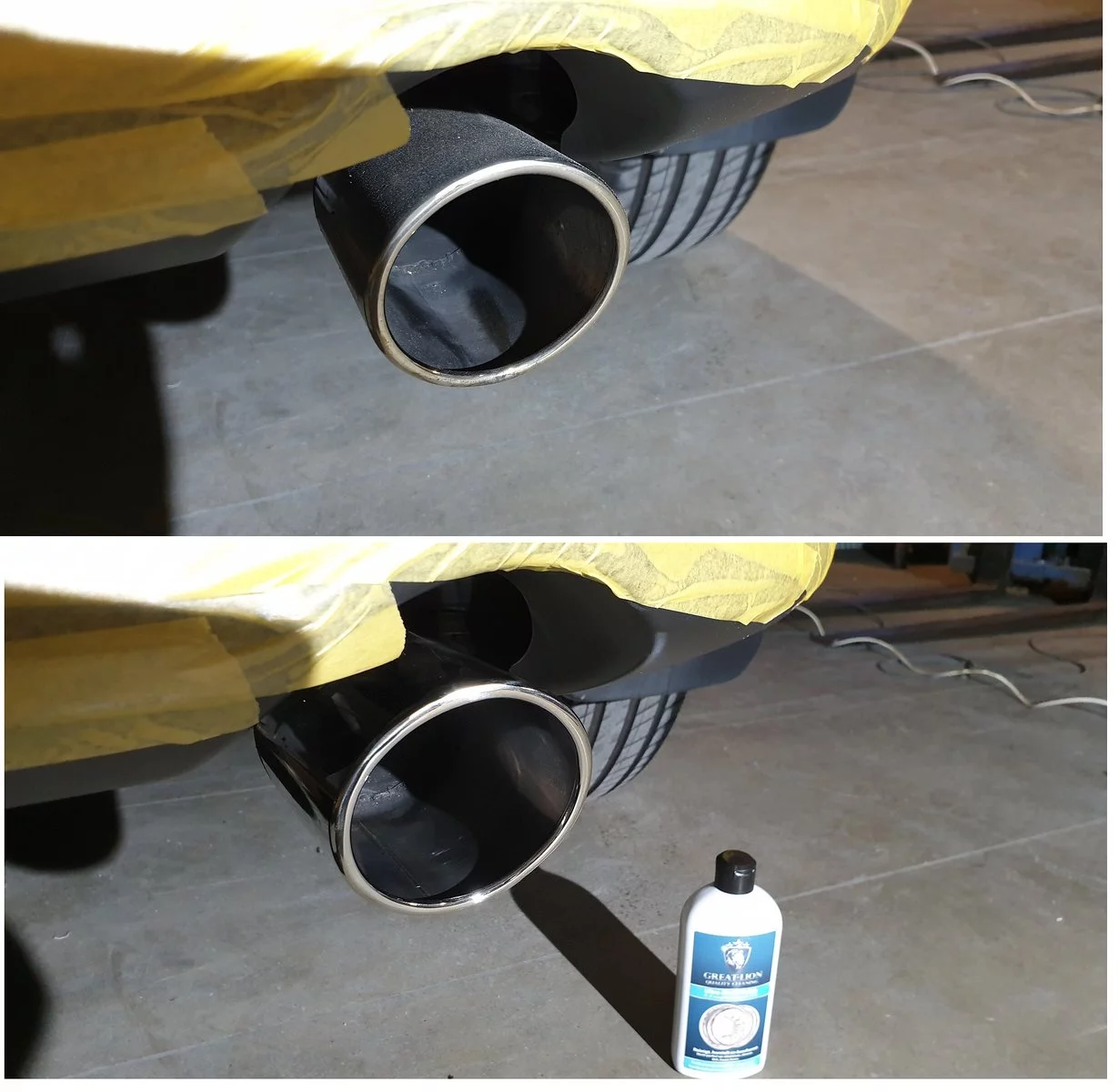

Uitlaat behandeld:
- Great Lion metal polish
- polijstbal op de accuboormachine

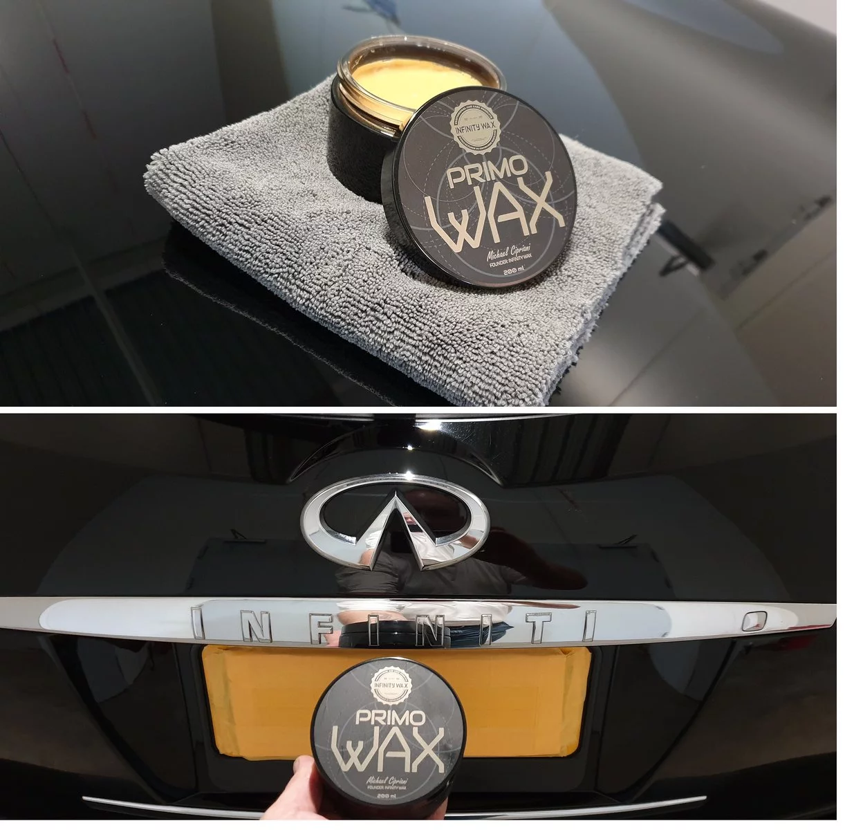

Tsja, voor een auto met zo'n naam, is er maar 1 wax geschikt. :D

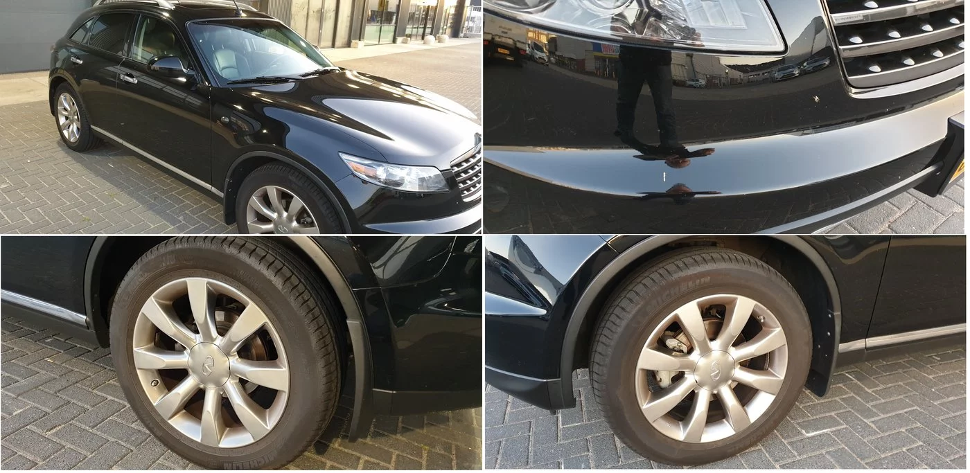

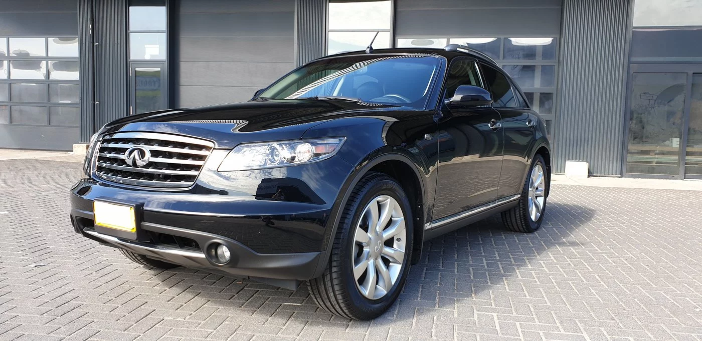

Om de puntjes op de welbekende i te zetten is er nog meer gedaan:
- al het glaswerk gereinigd met IW Glass Cleaner
- banden met IW Tyre Coat
- velgen beschermd met IW Ghost Wheel sealant
- trims met IW Rubber wax

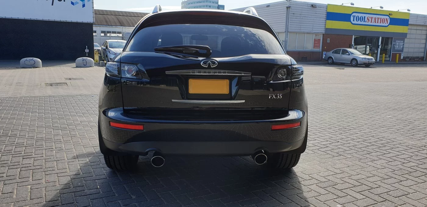

Daarna kon de auto naar buiten.
Een zwarte lak is inderdaad een zeer dankbare kleur maar ook weer een ondankbare kleur want je ziet er echt alles op.
Ik heb veel zwarte auto's gezien en gedaan, maar zo pik en pik zwart als deze was ik nog niet eerder tegen gekomen.
Er zit geen spikkel metallic of andere flake in. Ontzetten mooi, maar zo delicaat is de lak.
Jules Deelder zou jaloers zijn, zo zwart is de lak :D
