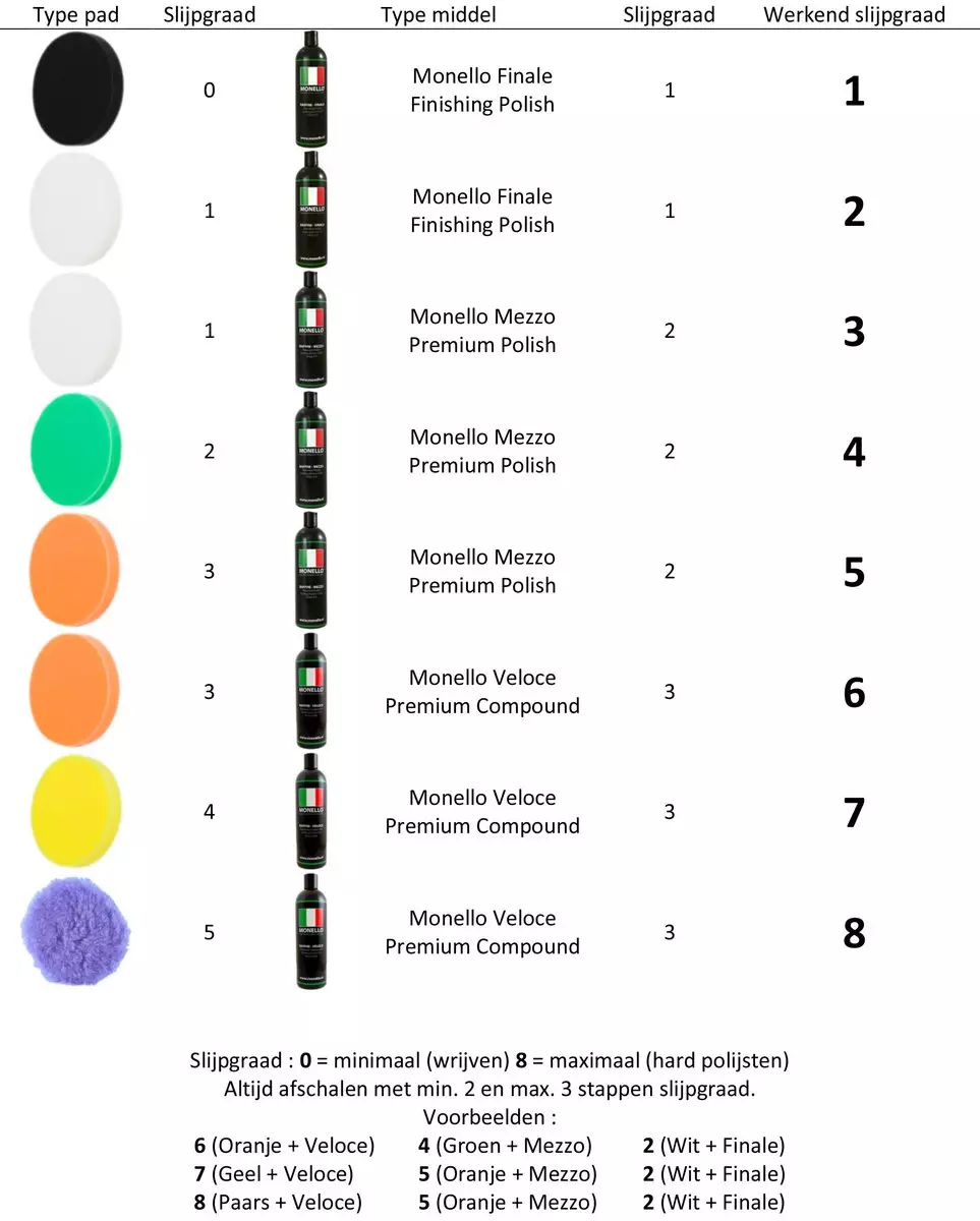

- 3 verschillende flesjes polish van Monello (bij de DAP900 meegekregen)
- Poor Boys White Diamond glaze
- berg droog-en microfiberdoeken
- 4 tal Monello pads ( bij de DAP900 meegekregen)
Ik hoop hier voornamelijk advies te gaan krijgen voor deze eerste 'grote' beurt. De lak ziet er nog goed uit op de kleine, bijna onzichtbare krasjes na en wat steenslag aan de voorzijde. Ik twijfel ook of een glaze wel nodig is als de lak nog zo nieuw is. Daarnaast weet ik ook niet zo goed welke pads ik moet gebruiken. Het zijn er zoveel en bij het gebrek aan ervaring geen idee welke nu het beste zijn.
