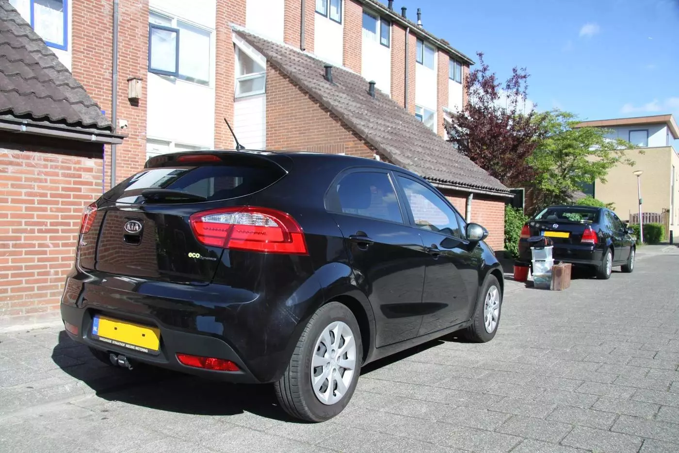

Een week of wat geleden vroeg een kennis van me of ik eens langs kon komen om zijn 2011 Kia te detailen. Hij had het ding gekocht en daar een poetsbeurt bij gekregen. Dat was niet naar zn zin, waarop hij de auto terug heeft gestuurd. Zij hebben hem toen nog een keer onder handen genomen, maar nog steeds zag de lak er niet uit. 1 en al hologrammen!
Of ik daar wat mee kon, nou die uitdaging wil ik wel aan gaan ja! Maar goed, hoe pak je dat aan als amateurtje zonder lakdikte meter? Ik had er even een paar dagen over nagedacht en besloten voor een zachte aanpak te gaan, ik weet immers niet wat dat bedrijf die 2 keren heeft gedaan en hoe heftig zij gepolijst hebben.

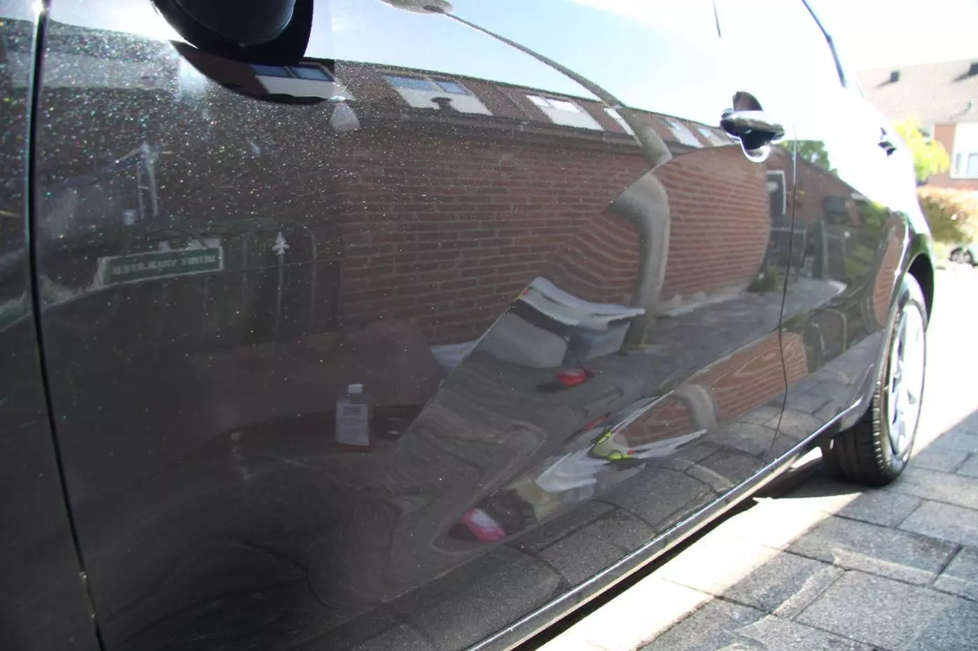

Maar daarna begonnen de problemen voor mij. De auto stond er nu keurig bij, hologrammen waren er eigenlijk wel helemaal uit. 90% zeker! Tot ik de motorkap in de wax ging zetten, Colli 915.
Schone foampad, schone wax pot en een gladde, droge, nette motorkap. Maar de hologrammen waren weer 100% terug. Alsof ik helemaal niets had gedaan! (Wax trouwens dun aangebracht, direct weer uitgebuffed want direct in de zon op een zwarte auto). Schone doeken gebruikt en heb hem serieus goed uitgepoetst. Hielp helemaal niets.
Daarop de motorkap opnieuw geprept en gepolijst om hem weer kaal/strak te krijgen. Dat hielp, zag er weer keurig uit. Maar wat nu??!
Toen gekozen voor Monello acquafobia. Dat werkte beter, maar alsnog kwamen de hologrammen terug. Niet zo heftig als met de Colli, maar toch. De auto is wel 75% beter geworden. Maar het is niet weg.
Wat heb ik nou fout gedaan?

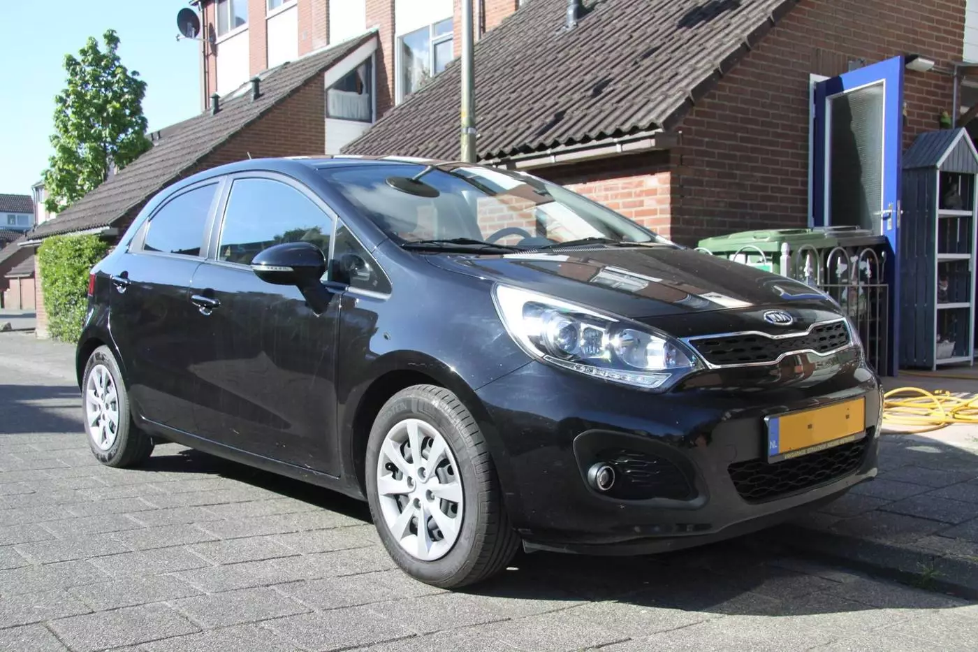

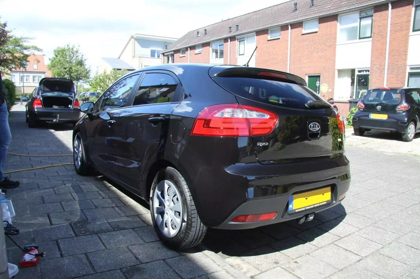

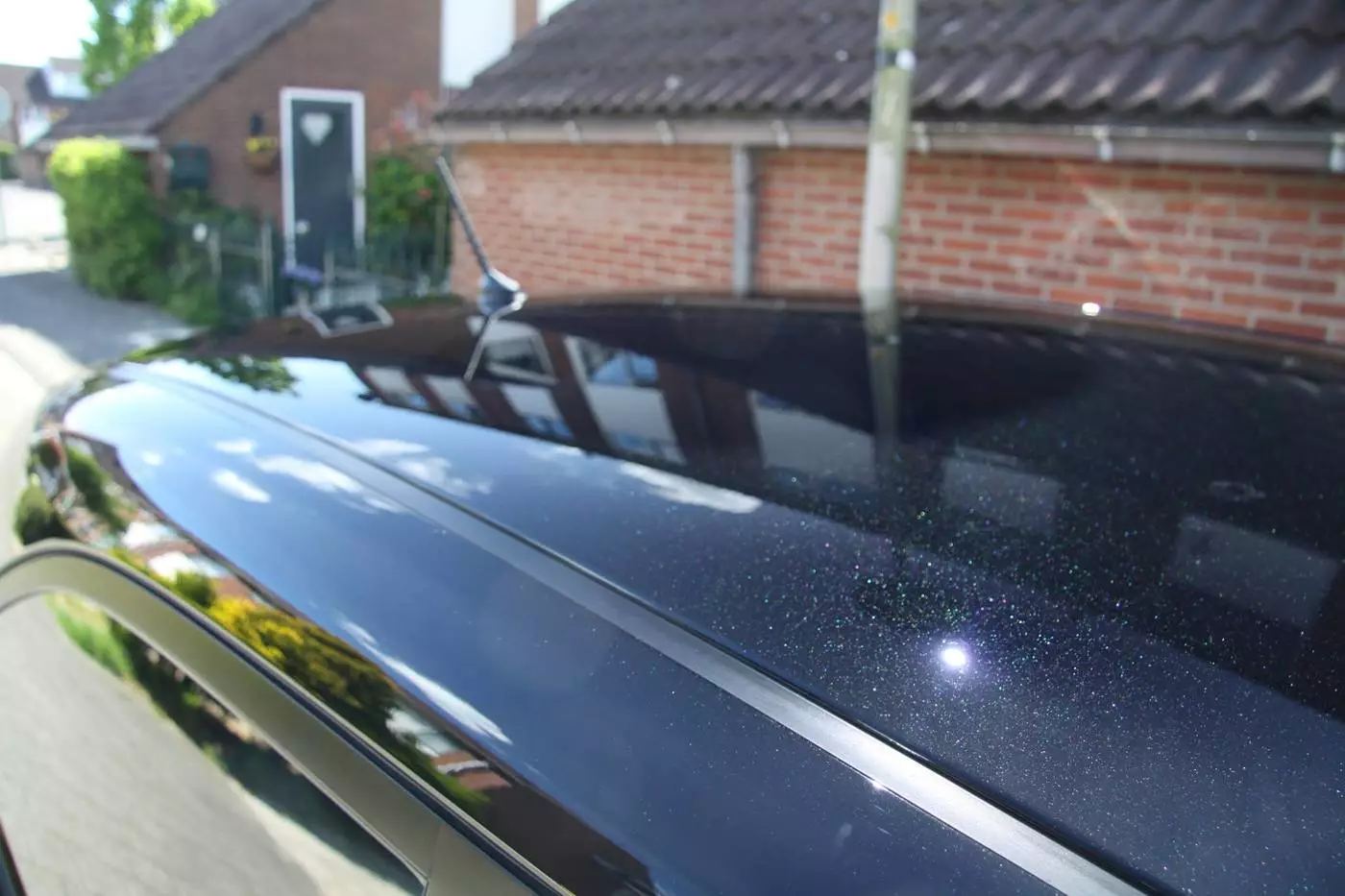

Maar goed, wat plaatjes:

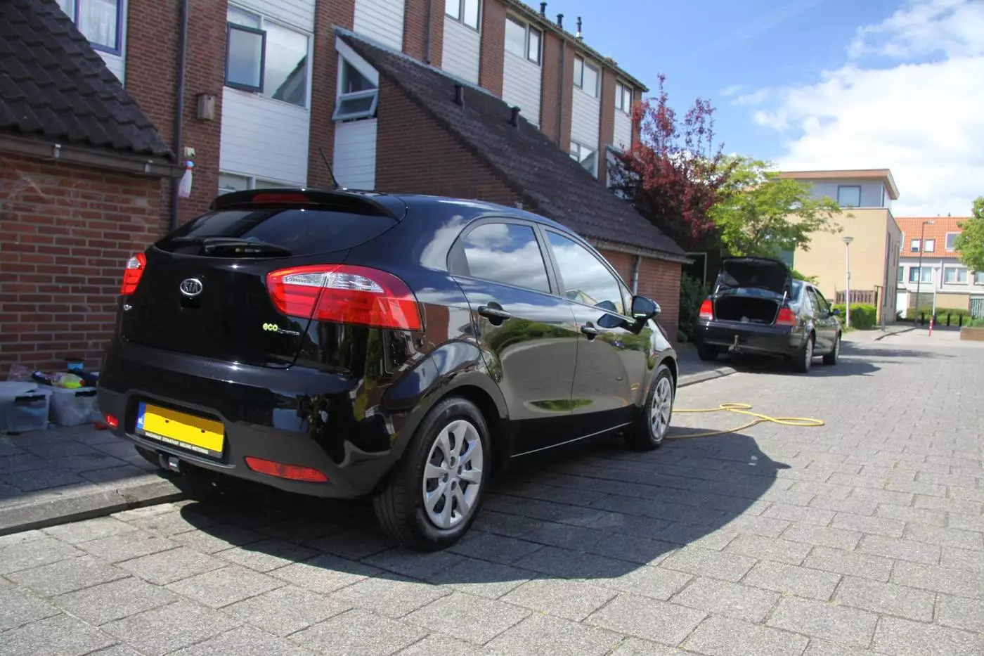

VOOR

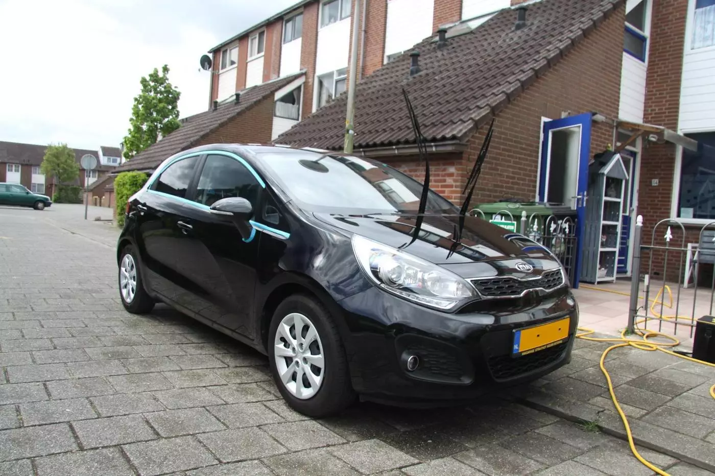

TIJDENS POLIJSTEN

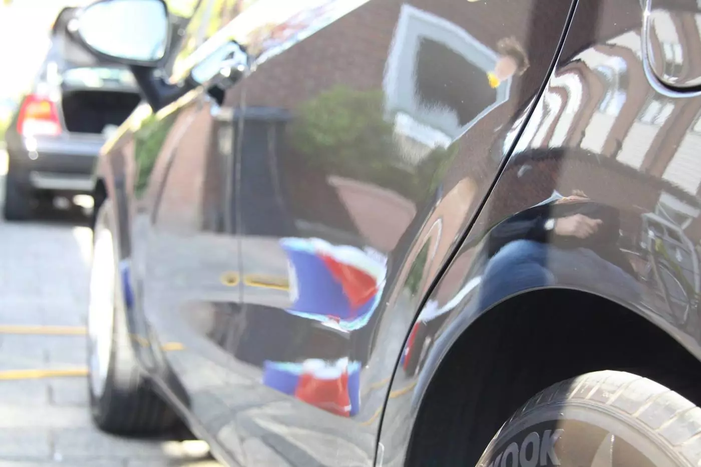

EIND RESULTAAT

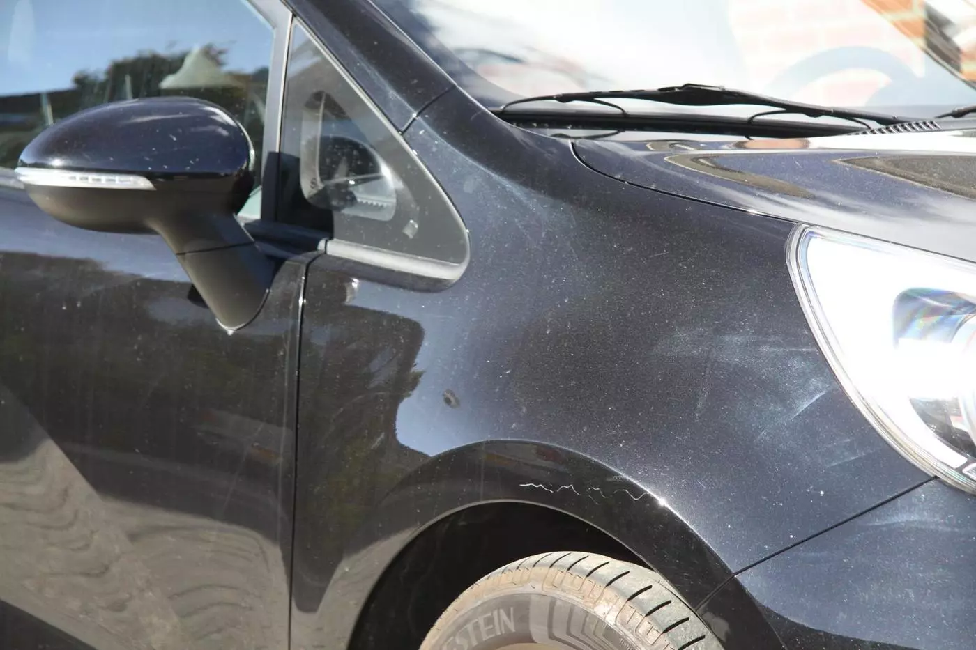

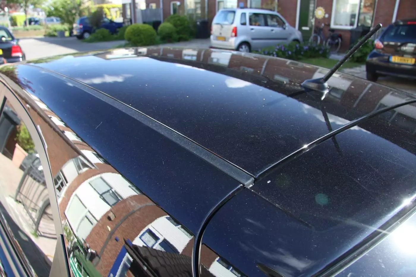

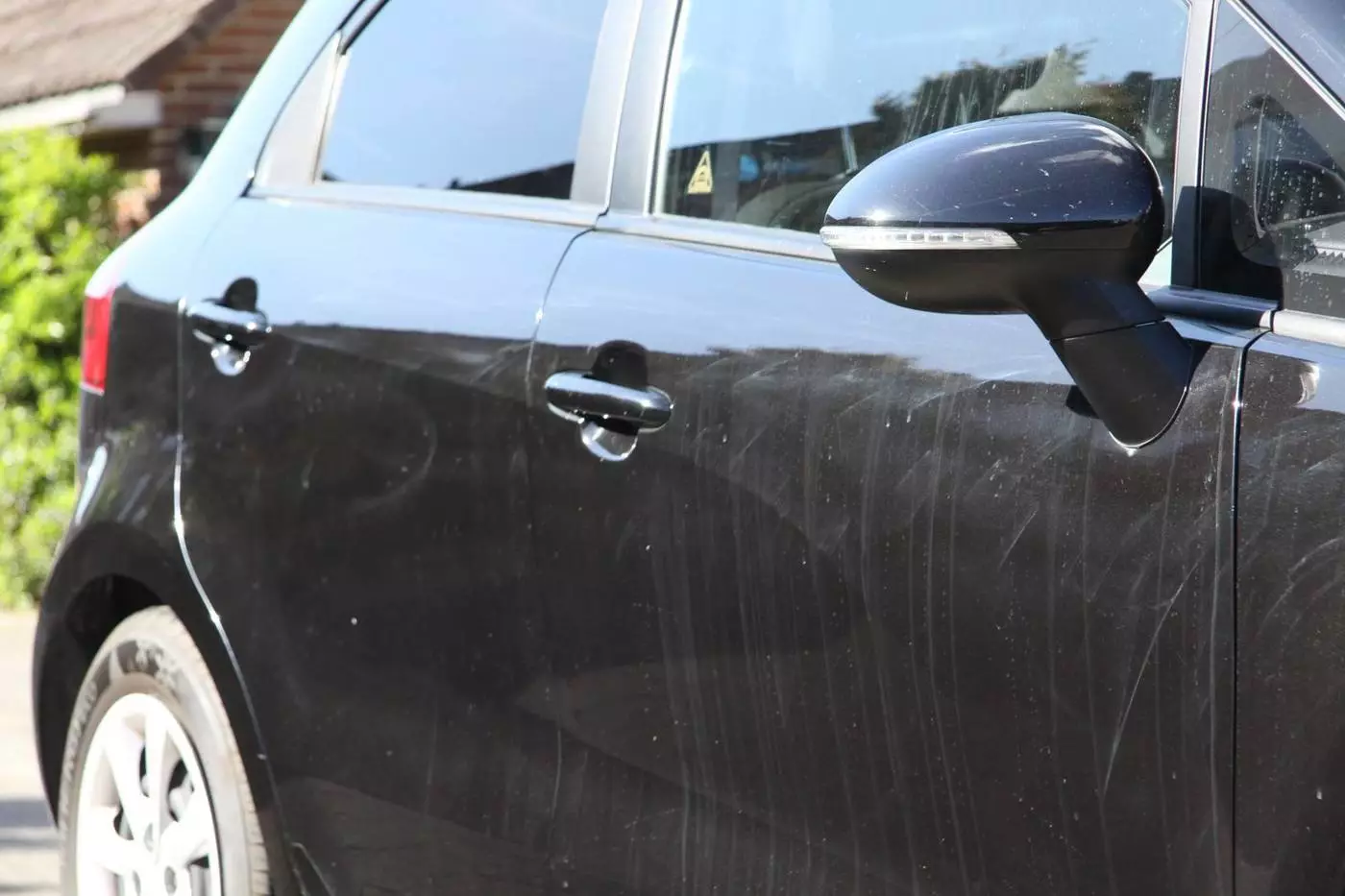

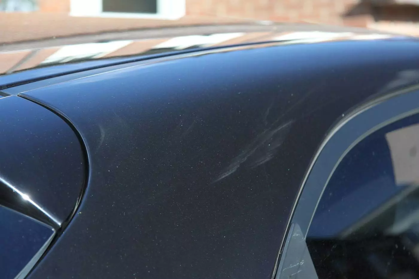

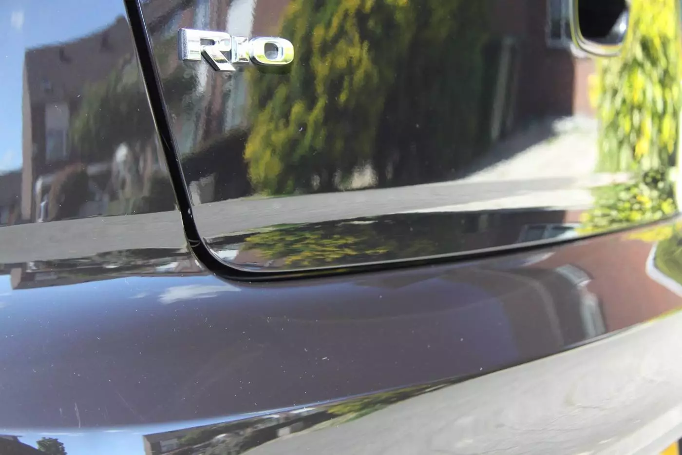

Hier zie je onder de kofferklep de hologrammen alweer:
Linksbovenin bij de spiegel
