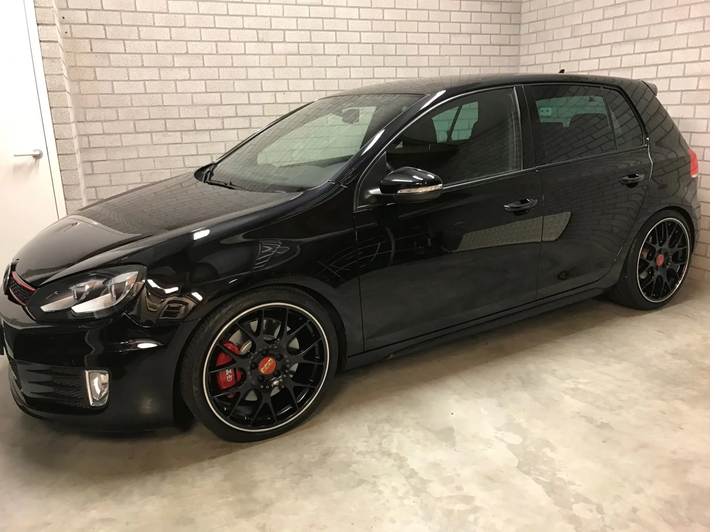

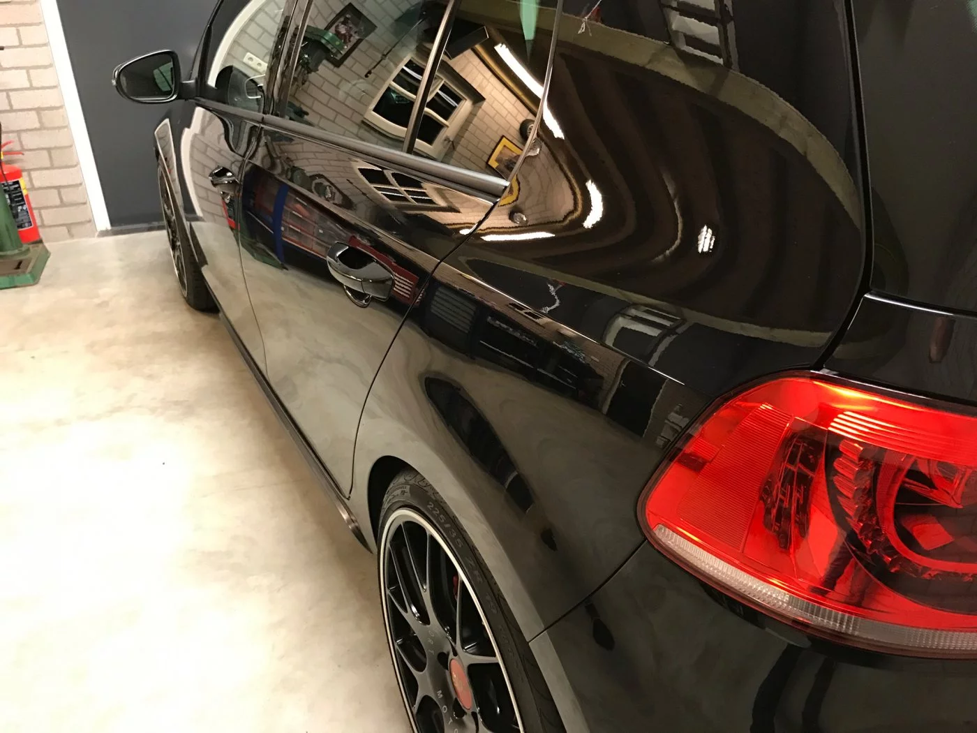

Dit weekend de Golf via onderstaande stappen gepoetst.
Eerste stap monello mezzo op gele monello pad met de dap 900 V3
Tweede stap monello finale op witte monello pad met de dap 900 V3
Derde stap black hole op zwarte monello pad met de dap 900 V3
Vierde stap natty's poorboys op rode monello pad met de dap 900 V3

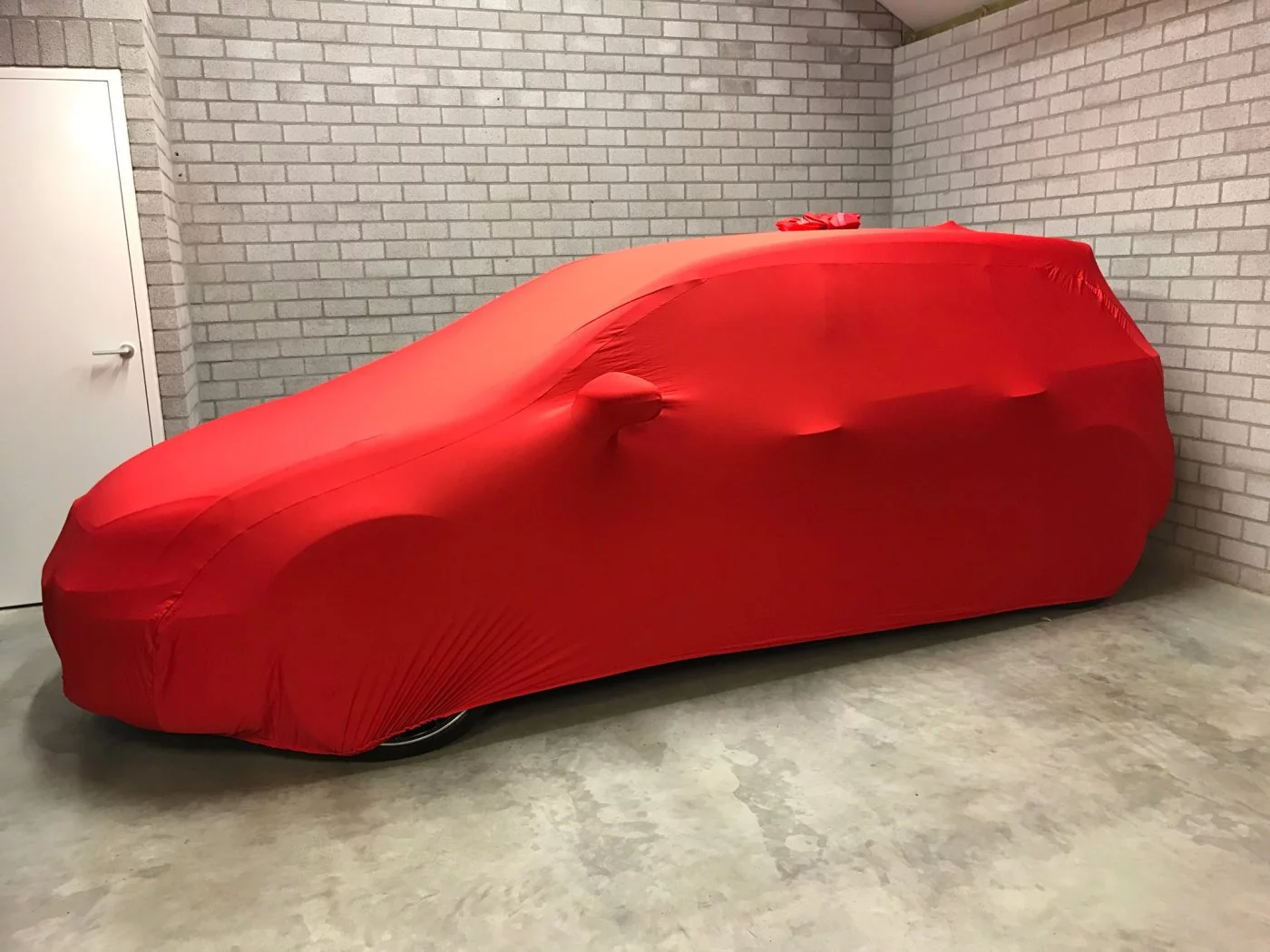

De auto stond al gewassen en droog binnen. Nu kan de hoes erover tot het weer beter wordt.
Voor binnen kan een hoes geen kwaad, en houdt stof tegen. Buiten kan een hoes, door beweging als gevolg van de wind juist lakschade veroorzaken.

ik ben nog op zoek naar een goede binnen hoes, maar is dit een model specifieke hoes of universeel ?
Dit is een model specifieke hoes. Voordeel is als de spiegels in de daarvoor bestemde plekken zitten de rest ook op de goede plaats zit. Een paar posts hoger staat de link waar ik de hoes besteld heb.
