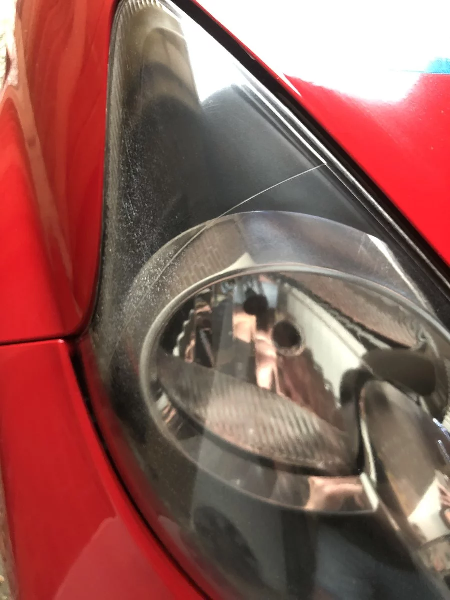

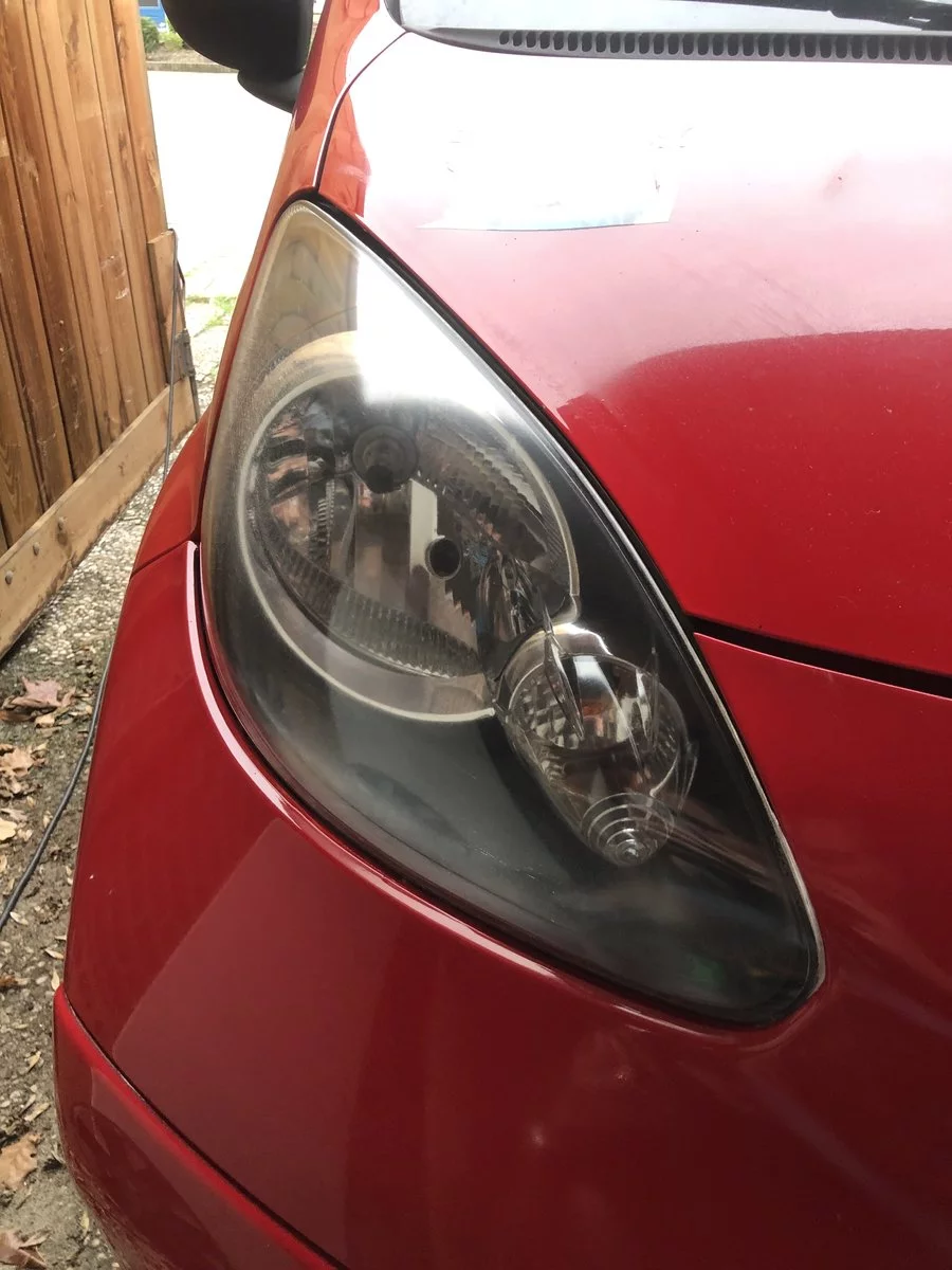

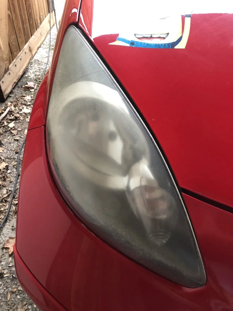

Hallo, ik ben bedrijfsmatig begonnen met koplampen polijsten. Ik heb me zoveel als mogelijk verdiept in de materie en dit is mijn werkwijze: schoonmaken met water en wat Dreft, nat schuren met P800, 1200, 2000, 3000, dan Meguiars Ultimate Compound, dan Ultimate Polish. Schuren met de hand, polijsten met machine. Ik heb dit nu op 2 auto’s gedaan en het resultaat is een stuk beter, maar er blijft steeds een soort dof licht waasje op de koplamp achter die ik niet weg gepolijst krijg. Ik krijg ze niet glashelder, zeg maar. Wat doe ik fout, of wat moet ik wellicht anders doen? Alvast bedankt!

Nou, de koplampen die ik vorige week had kreeg ik ook gewoon niet kaalgeschuurd met 800. door het polijsten knapten ze heel iets op, maar de oxidatie bleef duidelijk zichtbaar. Ook als er veel water op kwam nadat ze behandeld waren verscheen er eerst een waas, die weer wegtrok uiteindelijk. Dat kon ik ook niet helemaal verklaren. Was van tevoren volgens mij niet, maar dat weet ik niet zeker.
