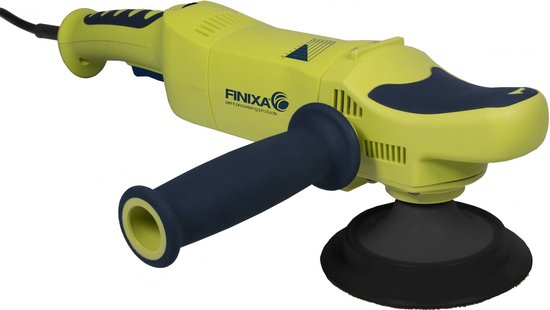

Toch maar kijken naar een roterende polijstmachine voor snellere en precieze resultaten. Ik wil bij 125mm blijven, want ik heb hier net allemaal pads voor gekocht en vind het een fijne grote. Ik hoef geen ontzettend dure. Ik heb deze gezien. Vinden jullie dit wat voor koplampen?
Kleine dual action polijstmachine. Geloof me, dit is wat je nodig hebt. Misschien denk je van niet maarmensen die het vaker hebben gedaan zullen dit allemaal beamen.
Deze kunnen alleen maar 80mm pads hebben.
Deze kan 125mm pads en 80mm pads hebben, multi inzetbaar dus.

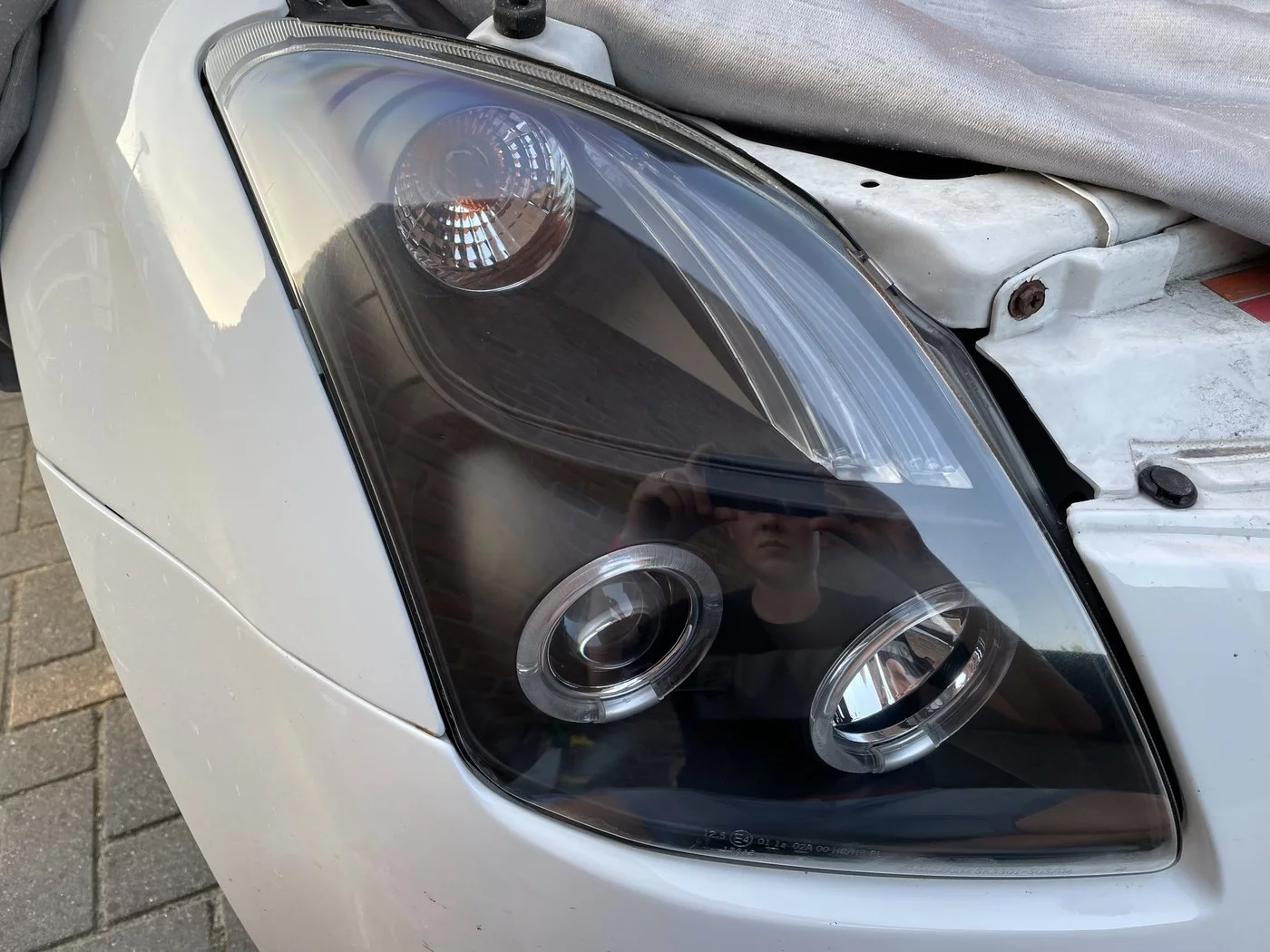

heb je ook foto’s van je resultaat @Rogeroz ?
en hoe lang doe je er nu over?
Dit soort resultaten haal ik nu. Gewoon glashelder en als nieuw.

Dat is al een hele vooruitgang!
Wat betreft het ''glashelder''; Ik zie nog schuurkrassen, links van de bovenste reflector. ;)

Klopt. Soms zie ik ook nog kleine schuurkrasjes na het polijsten. Het ging niet om deze koplampen, hoor! Door het kunststof heen schuren had je toch wel moeten zien op de koplampen? Aan beschadiging of zo?
