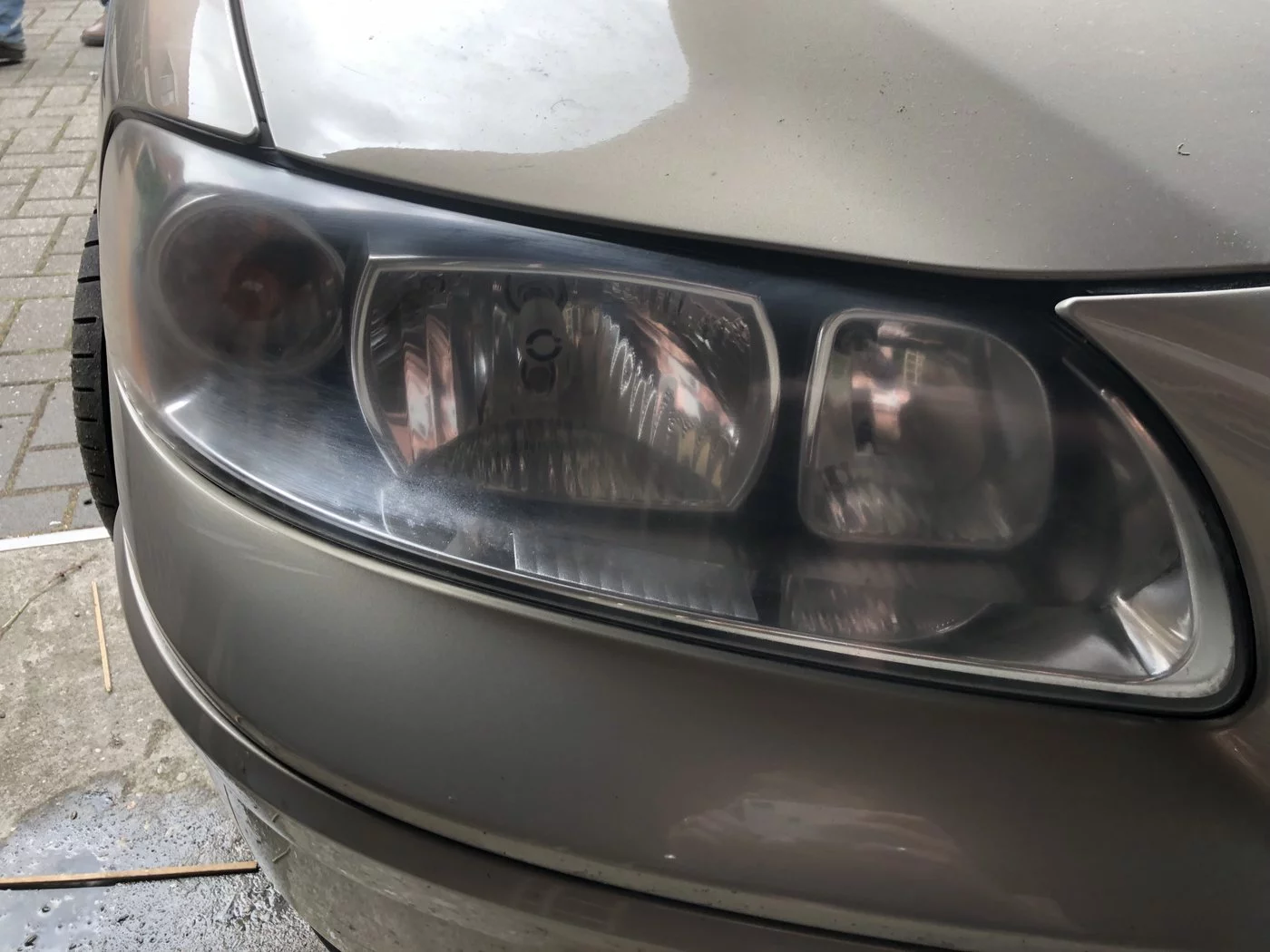

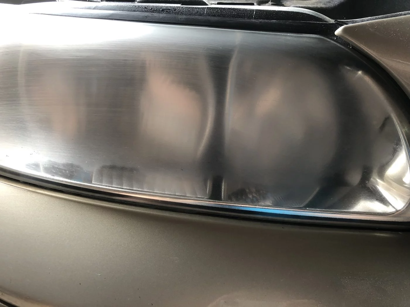

Zojuist weer een koplamp gedaan. Echt goed gelet op het schuren, goed nat ook! Na het schuren voelde de koplamp glad aan. Bij P3000 gleed de pad heel soepel over de koplamp. Echter kreeg ik er aan de onderkant geen waas op van het schuren (zie foto). Ik begon weer bij P800. Het resultaat na polijsten blijft een doffe laag erop… hoeveel keer polijsten gaat zo’n foam/wol pad mee voordat je die moet vervangen? Ik snap er niks van… 1 foto is van na het schuren en 1 van na het polijsten. Alvast bedankt voor de reacties!

Huh, je krijg de onderste rand van de koplamp niet geschuurd? (Zie ook dat je de hoeken niet schuurt) Zelfs als hier een dikke blanke lak op ligt, zou je deze moeten kunnen schuren en dus op z'n minst bekrassen.
Wederom zie ik ook nog veel schuurkrassen waarvan de meeste horizontaal lopen, in één richting. Dit verklaar waarom je ná het polijsten nog een waas overhoud én krassen. Het polijstmiddel is niet sterk genoeg om deze diepere krassen te verwijderen.
Daarbij had je bij het schuren met p3000 al een veel helderder resultaat moeten hebben dan wat er op de foto te zien is.

Gezien de banen schuur je met de hand en werk je af (polijsten) met een machine of niet?
Zo ja dan denk ik dat je tijdens de schuur stap niet haaks op de vorige stap aan het polijsten bent. Dus in het bovenstaande voorbeeld alleen horizontaal geschuurd, kan dat kloppen?
Oké, sowieso altijd haaks op de vorige schuurkorrel schuren. Dus bijvoorbeeld 800 horizontale banen en 1000 verticaal. Alleen zo kun je zien of de horizontale 800 grit banen weg zijn. De volgende stap weer horizontaal etc. etc.
Daarnaast zou ik echt overwegen om roterend te polijsten om meerdere redenen.
1. Je kunt veel beter langs de randjes polijsten dan excentrisch. Het is vrijwel onmogelijk om excentrische alle schuurkrasjes langs de randen weg te krijgen tenzij je de koplamp demonteert.
2. Correctie is veel sneller dan excentrisch. Tijd=geld bij bedrijfsmatig gebruik. Maak gebruik van woolpads zoals die van Gyeon, kleine maat 80mm is ideaal voor koplampen. Ja er is meer warmte ontwikkeling maar koplampen verbrandt je niet zo snel als kunststof bumpers. Deze stap zal je toch eens moeten maken als je voor het donker klaar wilt zijn.
Daarnaast, probeer andere polijstmiddelen. Menzerna 400+2500 is vaak meer dan genoeg. 400 roterend op wol, daarna 400 excentrisch op foam medium en daarna 2500 op foam medium. Investering in een DAP EVO MINI of een Rupes LHR75 is aan te raden voor afwerking na roterend.
En dan is het oefenen. Aan de producten ligt het dan niet.

Inmiddels weten we wat meer via PB; Het schuren kan strakker (handmatig) en de gebruikte machine is een een D/A van een paar tientjes met 650w en de uitslag wordt niet vermeld in de productbeschrijving.
Hier zal dus ook cuttingpower ontbreken en kan gedeeltelijk de resultaten verklaren. (i.c.m. een pad die in het midden te warm lijkt te zijn geworden)
Edit - 9mm uitslag.
