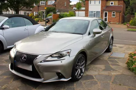

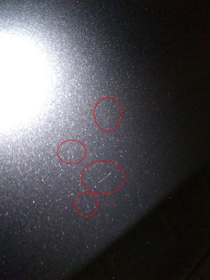

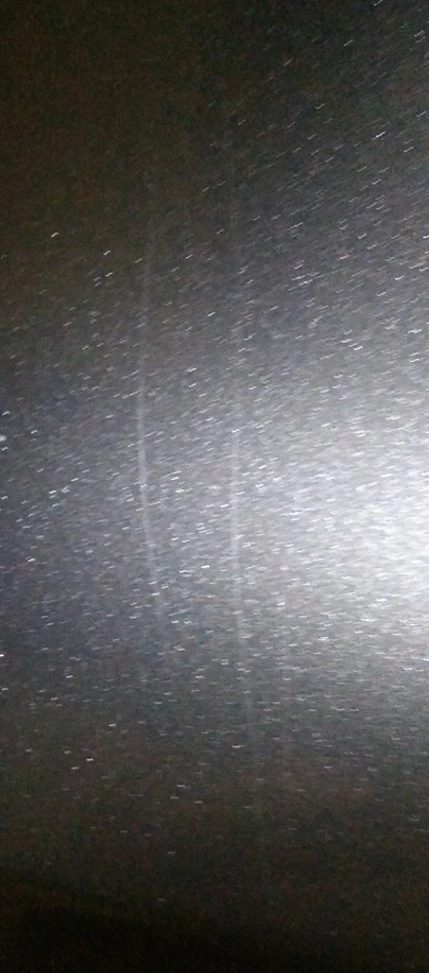

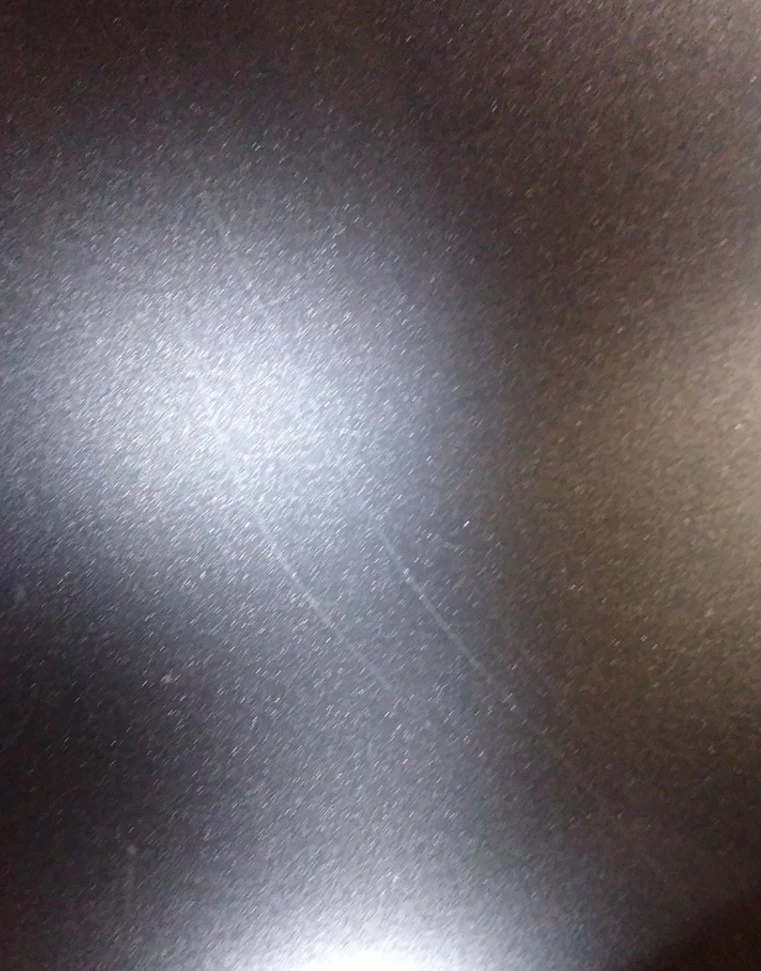

Dag iedereen.
Onze kat is nogal een fan van onze auto en kruipt graag op de motorkap en het dak. Jammer genoeg glijdt ze met haar nagels lang de lak en veroorzaakt ze dus krassen. Ik zou deze krassen (zie foto's) willen weg polijsten met de hand, maar weet niet welk product daarvoor het beste is? De krassen zijn niet voelbaar als je er met je nagel over gaat, dus volgens mij is het weg te polijsten. (de auto is een Lexus IS300h uit 2013 in Sonic Titanium Metallic, zoals op de foto)

Beginnen met finale op een groene pad zou ik zeggen en van daaruit eventueel opschalen mocht het niet voldoende zijn.
Als je opschaalt ook altijd weer afschalen.
Te zwaar beginnen, kost alleen maar meer spierkracht, terwijl het mogelijk niet nodig is.

Oh ik zie het ja, dan is het oranje of wit.
Dan zou ik beginnen met wit evt opschalen naar oranje en is dat voldoende dan weer terug naar wit. Is dat niet voldoende iets zwaarder polijstmiddel nemen.
Met een machinale pad met de hand werken, is niet meest handige.

+1 voor Marcel. :)
Beginnen met een fijne combi. Zolang de krassen niet voelbaar zijn, maak je grote kans dat het te verwijderen is met de hand. Betonlakken zullen een stuk lastiger zijn aangezien swirls er machinaal ermet pijn en moeite uit kunnen gaan. ;)
