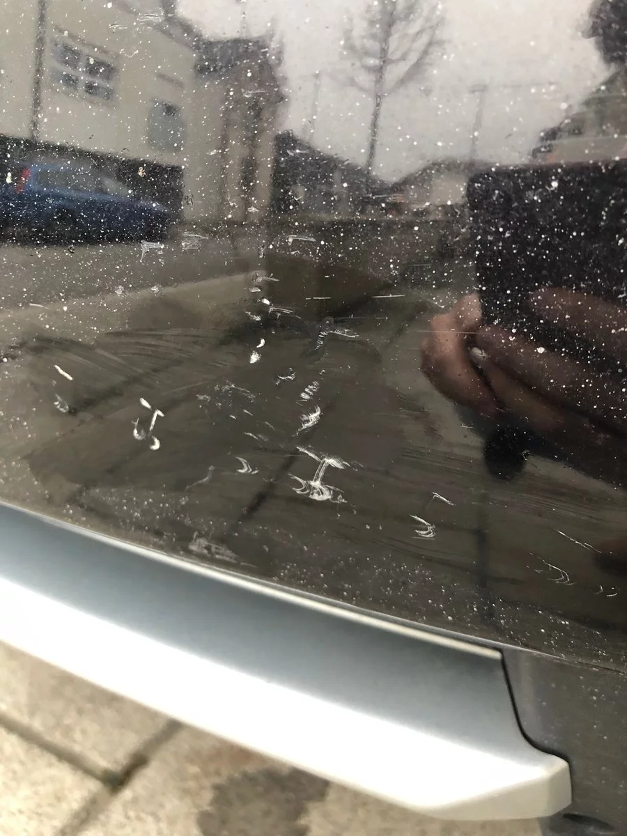

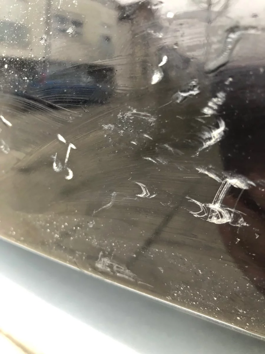

Hey!
Ik heb vandaag iets te snel willen parkeren met het gevolg dat de voorkant van mijn auto een kusje heeft gegeven aan een stenen muurtje... :-(
Het betreft een Range Rover Autobiography in Barolo Black (ik heb me laten vertellen dat dit een zachte lak zou moeten zijn). Enkele foto's heb ik toegevoegd.
Nu vroeg ik me af hoe ik te werk dien te gaan. Op het net vond ik al deze touch up kit van land rover: https://rimmerbros.com/Item--i-VPLDC0004PEH
Moet het oppervlak eerst met een alcohol worden behandelt zodat een eventuele wax laag eraf is? dan de twee producten (touch up paint en clear coat)? dien ik daarna de plek nog te polieren?
Graag jullie advies, want ik was echt pissed-off na dit incidentje...
NB er zijn geen deuken en de foto's zien er wel iets erger uit dan het in het echt is...

Worden de krassen onzichtbaar als je het nat maakt?

De krassen blijven jammer genoeg zichtbaar wanneer je de plek natmaakt

Kunststof ondermateriaal neem ik aan
Dan is het witte een teken dat je door de lak heen bent
Als je met vocht (beetje speeksel) kunt verbergen, is het polijstbaar
Als je zo'n setje koopt, ga dan oefenen op iets anders
Leer je te doseren en weet je hoe snel het droogt
Schoon maken met verschillende stoffen (alcohol / ontvetter)
Polijsten maakt het allemaal af, ook de vlakte van het oppervlak

En by the way sommige van de krassen zijn voelbaar als je er met je nagel over krast

Dan zou je vooraf aan het opvullen met een vlakke houder en 3000 automotive papier alles eerst valk kunnen maken
Vergt wel enige ervaring, dus ook dat eerst oefenen (of laten doen)
