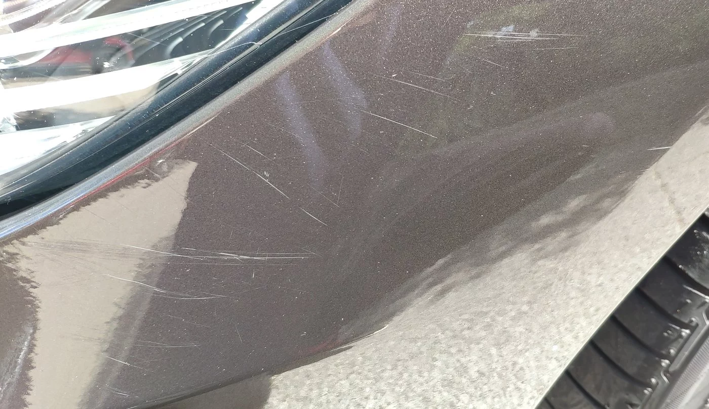

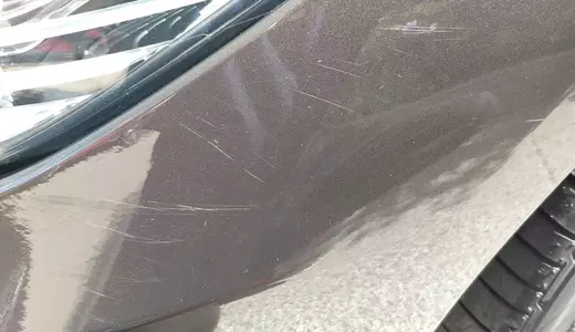

Hoi allemaal,
Graag wil ik van jullie advies gebruik maken, zoals altijd loop ik naar de auto en direct valt deze teleurstelling op. (ik heb er nog niks aan gedaan)
De krassen zijn ontstaan doordat iemand er een slang overheen heeft getrokken, het heeft daarbij ook niet meegeholpen dat er een berg zand in de omgeving is doordat er pas bestraat is. (en zoals verwacht word het natuurlijk ontkend)
Mijn vraag is hoe ik dit het best kan aanpakken? (Ik heb eigenlijk ook nog niks qua materiaal om krassen weg te krijgen.)
Om het realistische te houden, ik ga er zeker niet vanuit dat alle krassen weg te krijgen zijn. Mijn doel is om het een heel stuk minder opvallend te krijgen, door de plaats valt het behoorlijk op.

Ik verwacht dat een heel aantal krassen nog te verwijderen zijn door te polijsten. Als je nog niks hebt is er misschien iemand in de buurt die je wilt hebben, want ik zou dit wel machinaal aanpakken.

Even met de plantenspuit nat maken. Zijn de krassen dan niet meer zichtbaar? Dan is het zoals hier boven staat weg te polijsten. Blijven sommige krassen wel zichtbaar? Dan is het qua polijstwerk helaas niet meer op te lossen.
Zo op de foto denk ik dat dit wel te corrigeren valt met polijsten.

Oei, da's een naaistreek zeg...snel opknappen en vergeten.

+1 voor bovenstaande.
En ook al krijg je ze niet allemaal verwijderd, er zal wél verbetering zijn.

Fijn dat julie bevestigen dat een deel nog wel weg te krijgen is of in ieder geval veel minder opvallend, want zo met de zon erop laten we het er maar niet over hebben.
@TWA, Na natspuiten zijn is het meeste wel minder zichtbaar, dan vermoed ik dat de kras rechts en 1 of 2 een van de krassen links op de foto wel zichtbaar blijven.

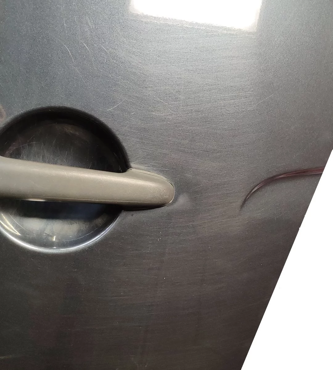

Vorige week van alles uitgeprobeerd met de DAP, op het oefenobject; De achterdeur van een donker gekleurd busje, waarvan de swirls meer glinsteren dan de lak glanst. Voor een eerste keer, ging dat best goed. Vooral in het begin even opletten dat je de pad vlak houd. Dus heb het volgende gedaan;.
- Snel de deur gewassen en klei erover gehaald, tot grote verbazing bleef de klei schoon.
- Mezzo op oranje, DAP op 5. Rustig horizontaal, verticaal, half overlappend (1 hit??).
- Prep, Dat haalde al een groot deel van de swirls weg, voor nu goed genoeg.
- Finale op wit, DAP op 4. Hetzelfde, 1 hit, maar dan iets sneller bewegen.
- Prep, Hierna, meer glans dan bij de voorgaande stap.
- Black hole op zwart, DAP op 3. Dit vond ik erg gemakkelijk gaan, misschien toch wat comfortabeler na de voorgaande stappen. Eerst heel zichtbaar dat je iets aanbrengt en het uitwerkt, hierna zichtbaar een donkerdere kleur en glans.
- Nattys op rood, DAP op 2. Dat ging ook vrij gemakkelijk, ook makkelijk te zien waar je al geweest bent.
Op zich best tevreden mee, maar zeker nog niet perfect. Na finale, bleef er na het afnemen met prep en soort waas achter. (geen fotos, die waren waardeloos) Die waas kon je ook niet wegpoetsen met prep, dus even snel met finale er nogmaals overheen en het was weg. Geen idee waarom dit was, teveel of te weinig polish of de snelheid. In het volgende stukje sneller bewogen en daarna niet meer gehad.
Op het verlanglijstje staan nog kleinere pads dus 4" of evt 3,5" met bijbehorende steunplaat, dat lijkt mij toch wel erg handig, zeker bij wat meer rondere vormen. Helaas nog steeds niet op voorraad, vandeweek nog eens vriendelijk vragen of er al iets bekend is.
Hmmm... Dat is best vreemd. Een waas na polijsten met Finale die je weg kon krijgen door nogmaals polijsten met Finale. :neutral:
Voelde je ook niks op de lak, met je vingers of nagels?

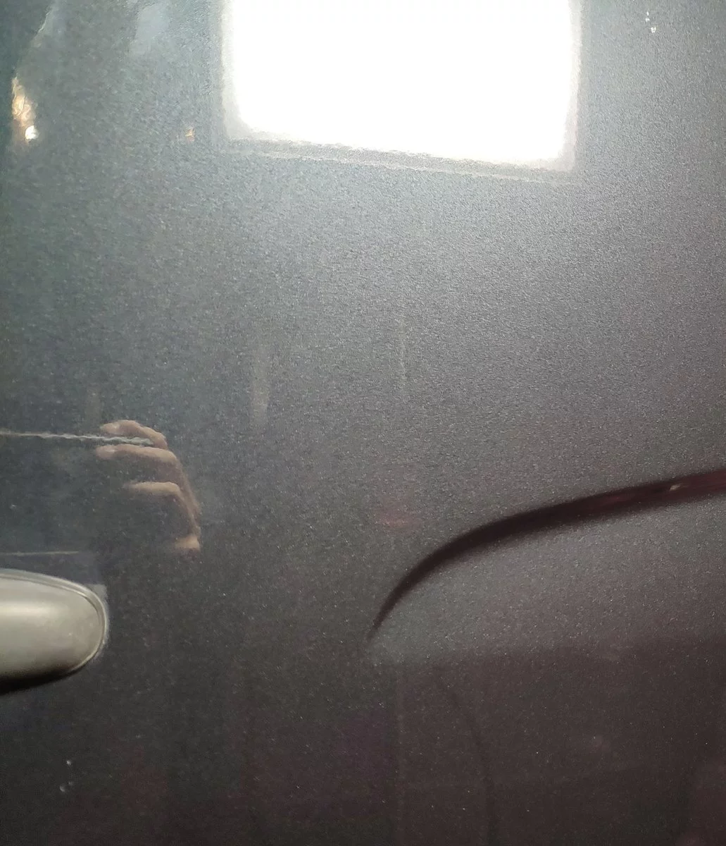

Nee er was niks van te voelen, het was ook niet overal, twee vlekken van ongeveer 5x15cm. Nu ik erover nadenk, dat was recht onder deurgreep.
Natuurlijk direct over foto's. Ik had er een paar gemaakt, nou dat waren mooie scherpe foto's geworden. (Jaja, ik weet het, stukje tape. Ik had zelfs de deurgreep nog afgeplakt) Maar goed, hier is in ieder geval verbetering op te zien.

Is die gewassen geweest met een schuurspons :eyes:
Flinke correctie wel! Mooi toch.
