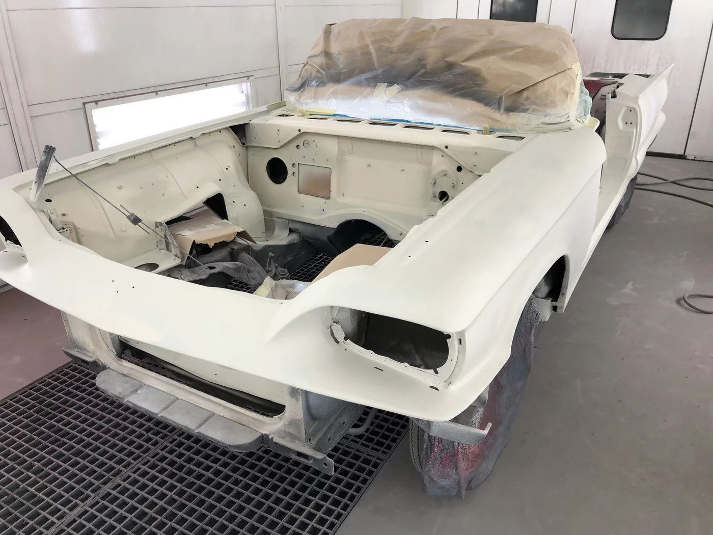

Ik ben wel een klein beetje bekend met het polijsten van auto's maar dat is altijd middels een directe enkele behandeling gegaan. Eerlijk gezegd moet ik bekennen dat auto's poetsen en polijsten niet echt mijn ding is, maar ik wil dat de Thunderbird echt mooi wordt! Hieronder zal ik even vermelden waar me collectie uit bestaat en een paar foto's van de Thunderbird toevoegen vanaf aanschaf tot nu.

en zoals hij er nu bij staat.
Ik wil eigenlijk eerste de lakcorrectie toepassen voordat ik de auto verder afbouw zoals interieur en motorblok er terug in.
