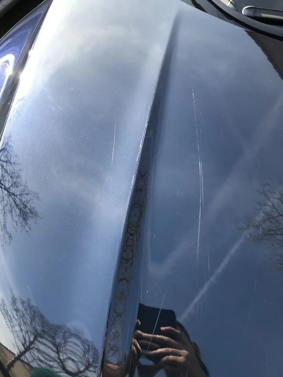

Ik ben erg nieuw in auto detaillering en ik heb net een Honda HR-V gekocht, in de winter kreeg ik wat lichte krassen op de motorkap die ik toen ontdekte omdat ik (iemand uit een tropisch land die nog nooit sneeuw heeft gezien voordat hij naar Nederland kwam) er de ijskrabber op gebruikte.
Ik ben nu aan het nadenken over hoe die te repareren, ze zijn erg licht en kunnen niet gevoeld worden met de vingernagel, ik vond een paar inhoud die me op Meguiar's Ultimate Compound wees als een redder en ik zou graag willen weten of dat die krassen zou oplossen.

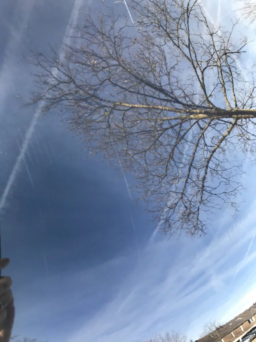

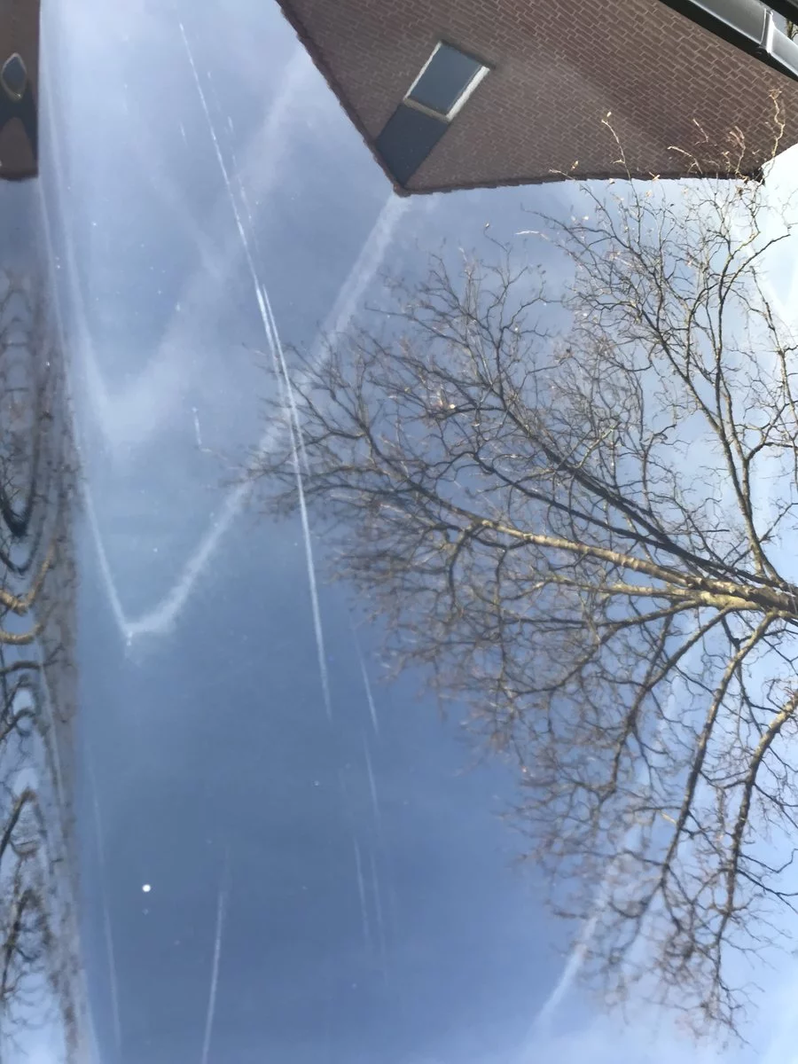

Allereerst is de schade op basis van een foto altijd lastig, dus ik hou daar een flinke slag om de arm. De krassen op de 1e foto zijn naar mijn idee goed weg te polijsten, de tweede foto is een twijfelgeval, en op de laatste foto zie ik een zeer diepe kras, en beschadigde lak op de 'vouw' in het plaatwerk, ik denk dat hier alleen de autospuiter nog iets kan doen.
Als je dat wil, kun je proberen om zelf de lichtere krassen weg te polijsten. Daarvoor moet je na het wassen de lak ter plaatse kleien (zeer grondig reinigen) en dan kun je eventueel handmatig polijsten. Wat ik je zonder meer aanraadt: verdiep je eerst in het wassen van de auto op de juiste manier (om het ontstaan van waskrassen/swirls zoveel mogelijk te voorkomen), en ga dan verder met het leren van technieken om de looks van de auto verder te optimaliseren. Wil je dat niet, moet je óf zoeken naar iemand die het voor je kan doen (voor zover mogelijk met deze krassen), of gewoon naar een autoschadebedrijf om de motorkap opnieuw te laten spuiten.

Vanaf een foto is het altijd lastig in te schatten of je de krassen helemaal wegkrijgt. Opknappen zal de kap sowieso.
Mocht je in omgeving Rotterdam wonen en het gaat alleen om de motorkap dan wil ik je best een keer helpen met het opmeten van de lak en bekijken wat er mogelijk is qua polijsten.

Kan niets anders toevoegen dan dat iets beoordelen vanaf een foto inderdaad lastig is. De krassen zouden makkelijk weg kunnen gaan met polijsten, maar kunnen ook te diep zijn.
