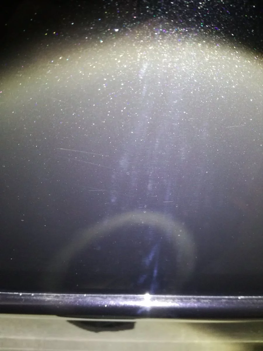

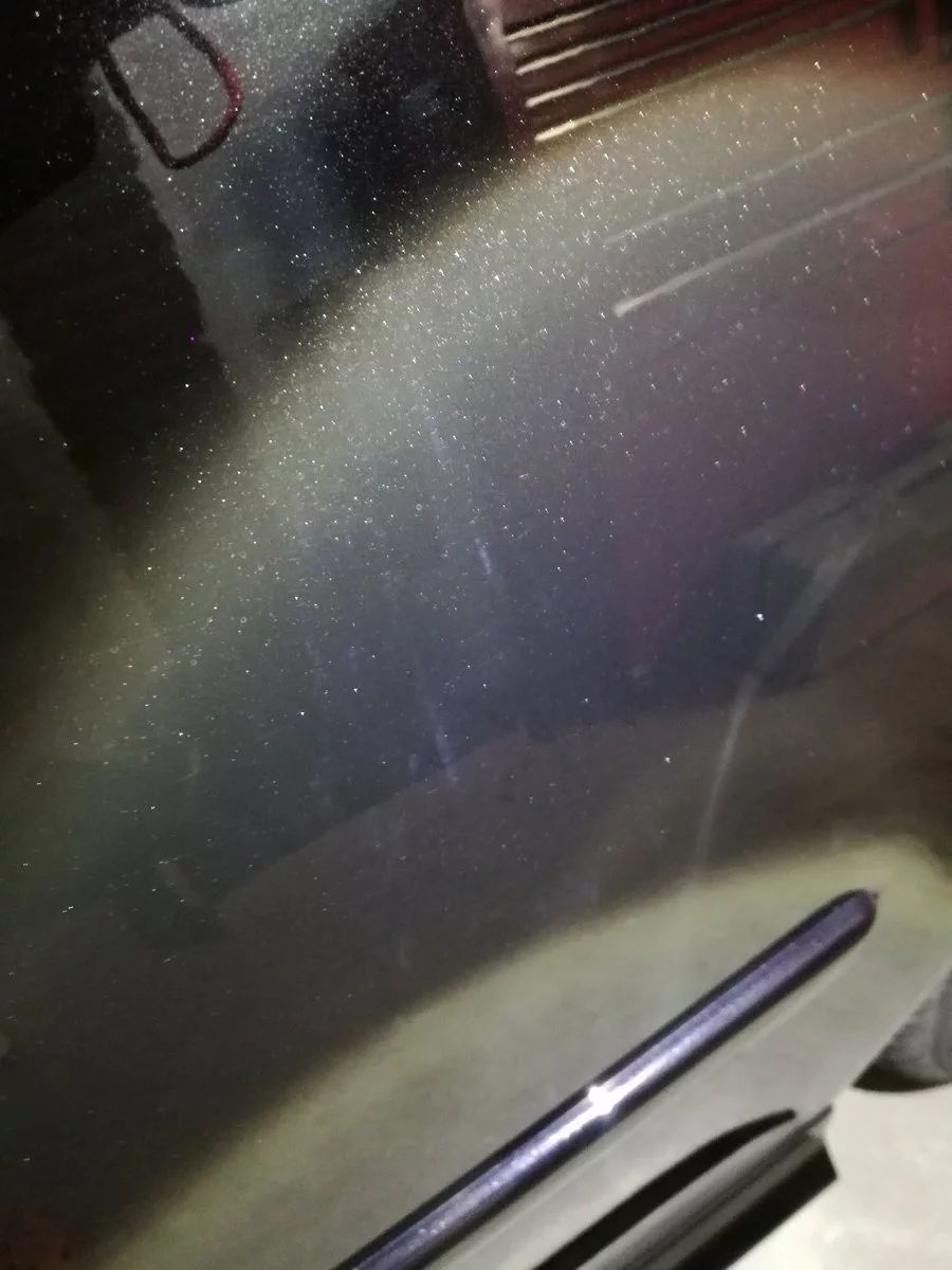

Goedemorgen,
Na o.a. het afnemen met prep krijg ik marring in de lak.
Heb verschillende doeken geprobeerd die nieuw zijn. zoals o.a. de monello Piccolo nero maar dat maakt geen verschil.
Ik sta in een garage waarbij het 13 graden is..
Na de auto ontvet te hebben deze nog even gewassen. nu merkte ik dat de droogdoek ook weer marring veroorzaak.
Betekend dit dat de lak boterzacht is?
Heb 2 hits moeten polijsten met geel en Mequairs M105/ Monello Forza om iets te kunnen corrigeren.
Daarna afgebouwd met Lichtgroene pad en Meguiars M205.
Met het afnemen van het polijstmiddel geen problemen met marring.
Wil de Gyeon Prime op de auto zetten maar met die marring erop wordt het waarschijnlijk niet zoals het hoort.
Wat kan ik doen om toch nog een strak resultaat te kunnen krijgen.
Nog een keer polijsten en een wax erop zetten?
Alvast bedankt!
