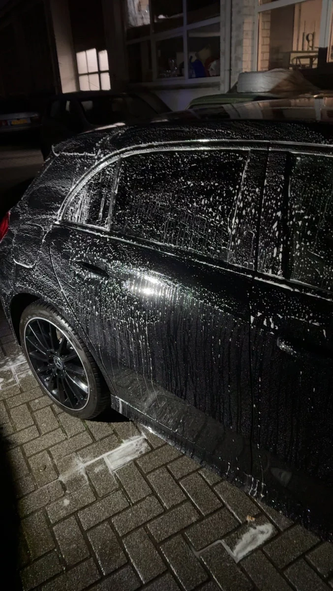

De eerste fout was mijn planning, waar ik eerder deze zomer makkelijk na het eten een auto prepareerde voor het polijsten was het nu veel te snel donker. Wat resulteerde in het wassen van een auto met kunstlicht. Dat is geen pretje.

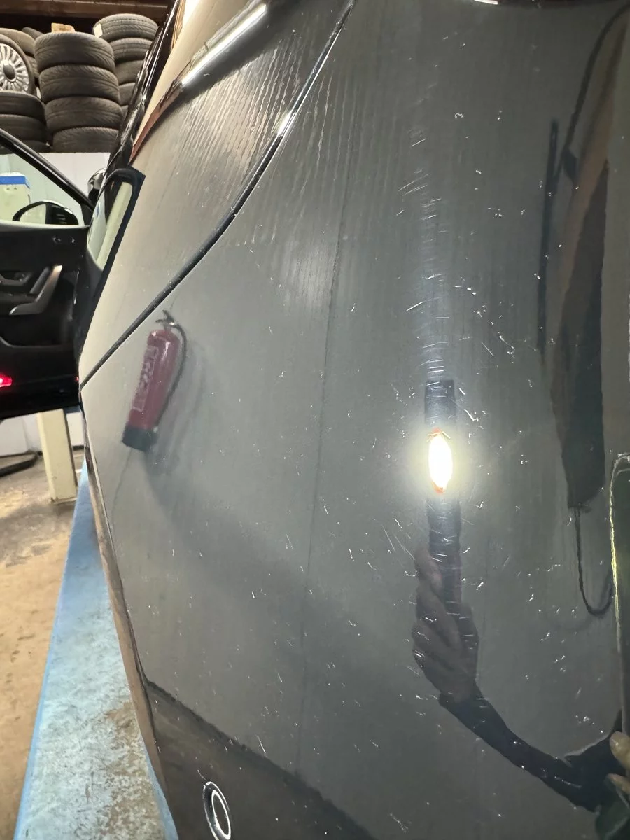

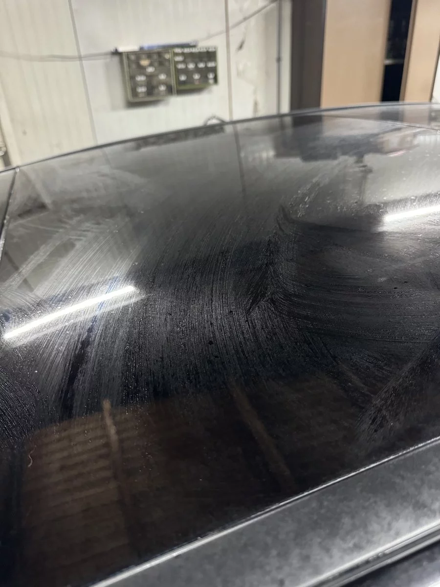

Door naar het polijsten wat duidelijk nodig was.
Wat weer een mysterie was, waren de pluisjes die bleven hangen op de lak na het afnemen van het polijstmiddel. Het was een weekend vol vragen . Ook werd duidelijk dat ik vond dat er te weinig correctie te behalen was met een rode menzerna pad en 400 van menzerna. Uiteindelijk ervoor gekozen om meerdere schaakborden op de auto te zetten om toch die bite te krijgen die ik wilde. B6F5486C-1225-4F85-920A-B36234254538.jpeg

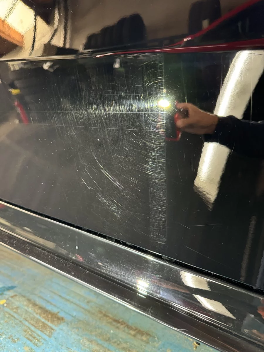

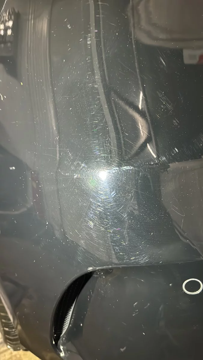

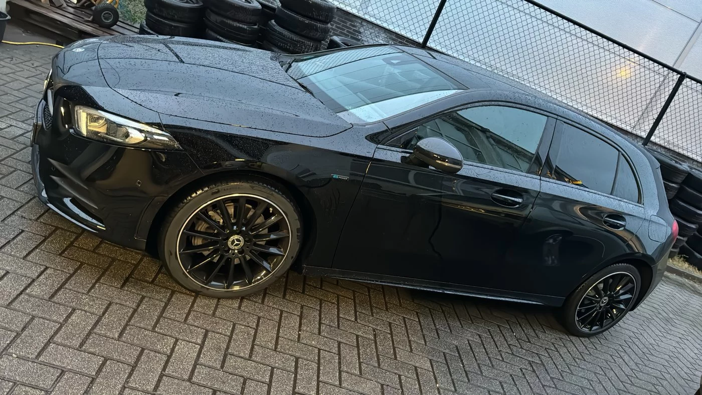

Zoals ik al zei was de lak behoorlijk slecht behandeld. Hieronder een 50/50

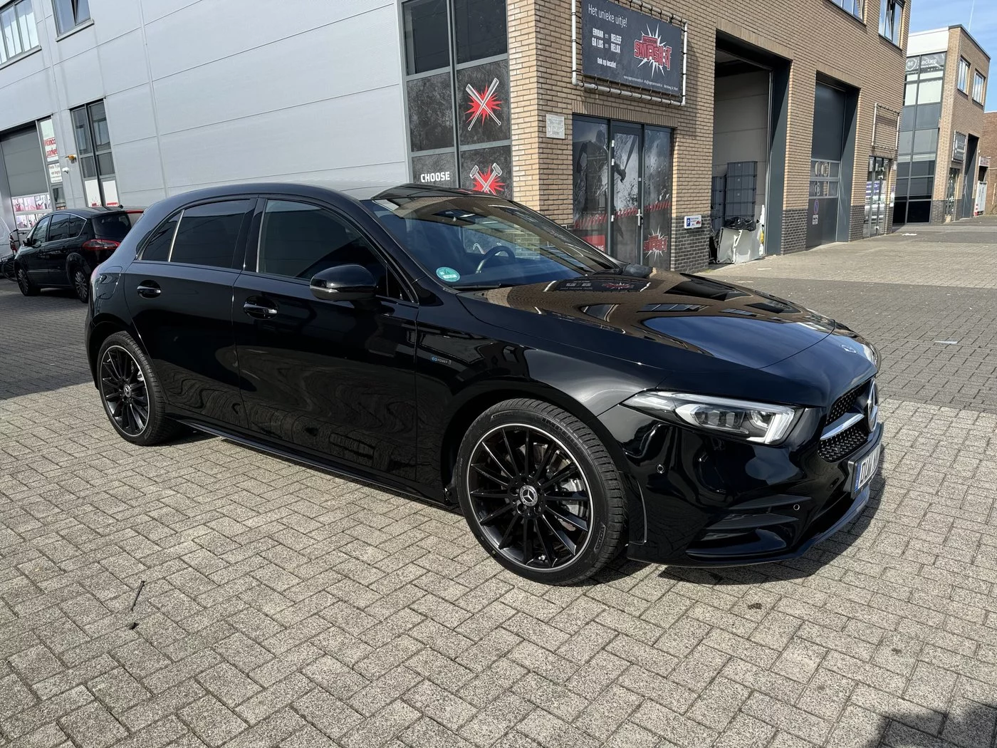

Vreemd genoeg zag ik geen verschil als ik met een gele pad en 2400 erover ging. Dus heb de auto in zijn geheel afgemaakt en daarna in de fusso coat gezet. Na een weekend vol tegenslagen verwarring en frustratie toch een mooi eindresultaat kunnen maken.
De hoogglans velgen zaten nog vol met swirls, maar die hoefde niet van de eigenaar.
