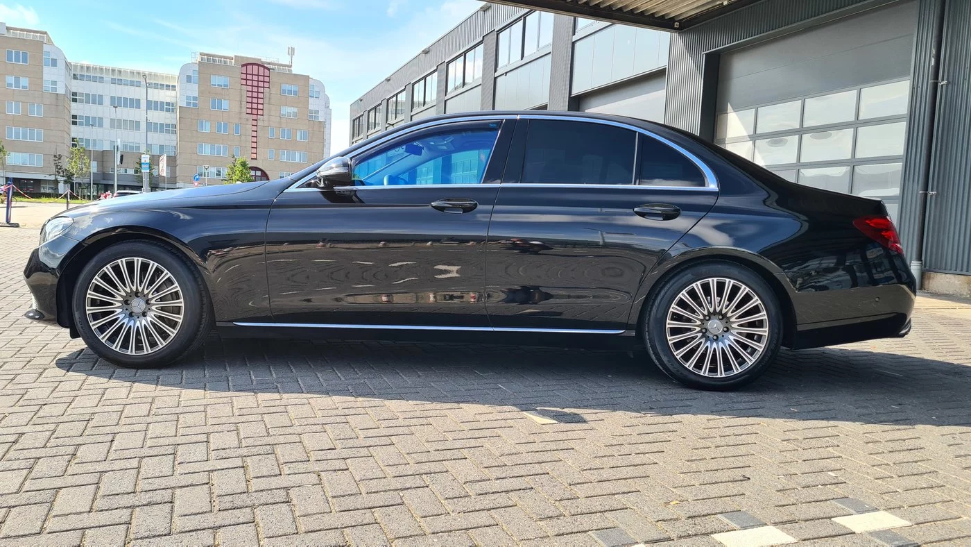

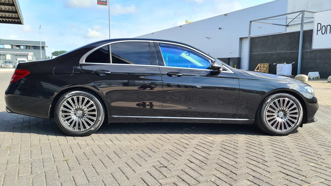

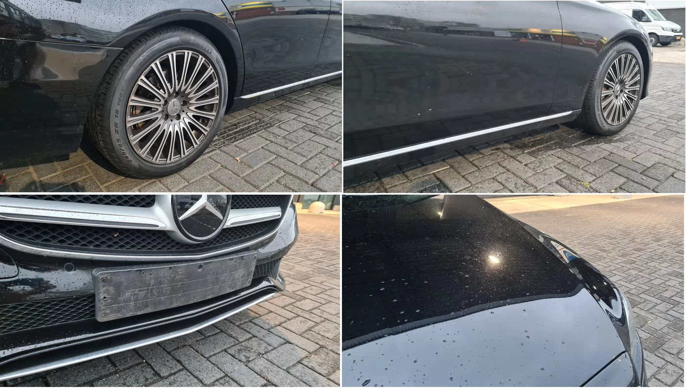

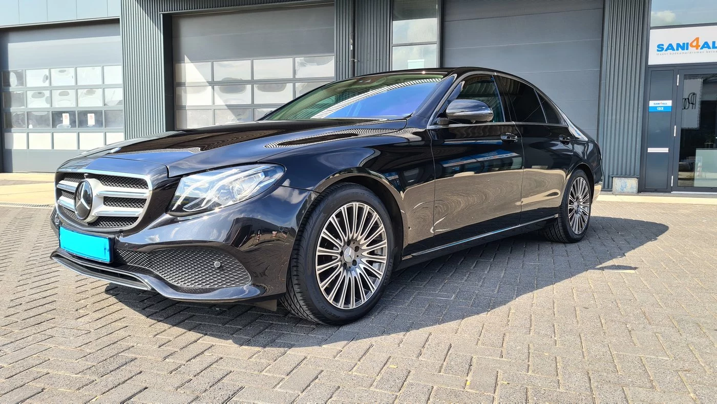

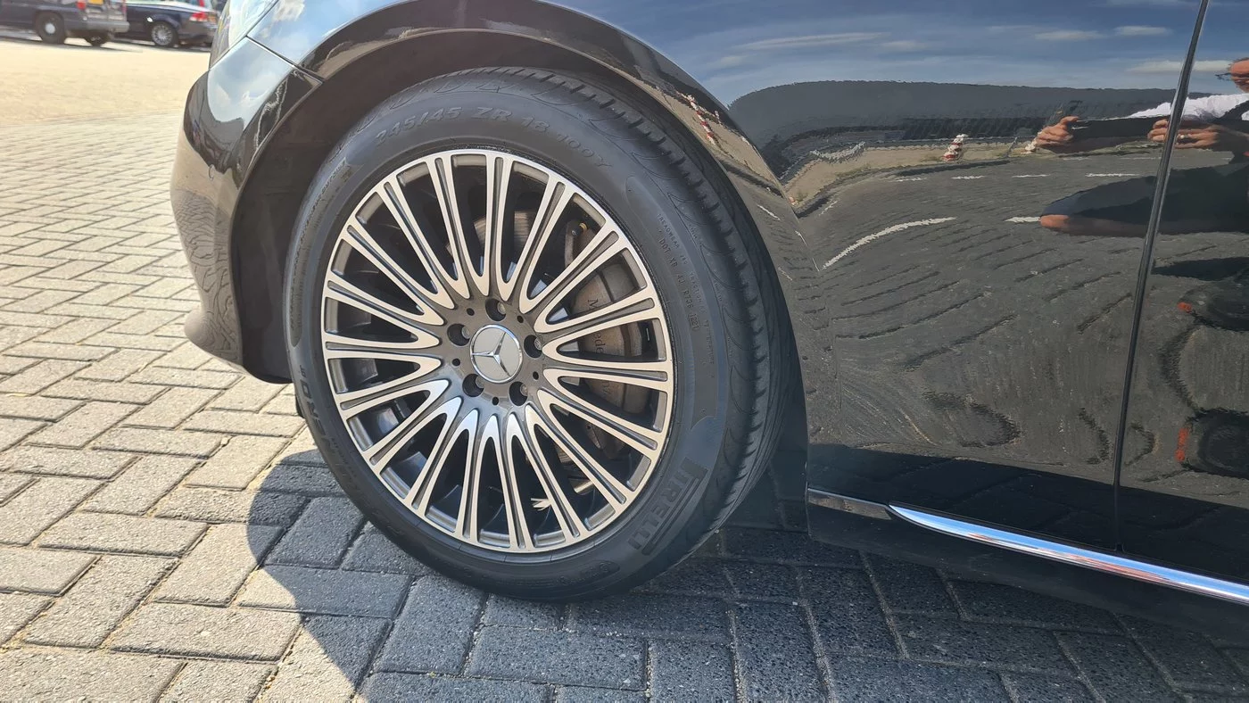

De auto bij aanvang:
niet erg schokkend vies. De chauffeurs houden hun auto relatief goed schoon :)

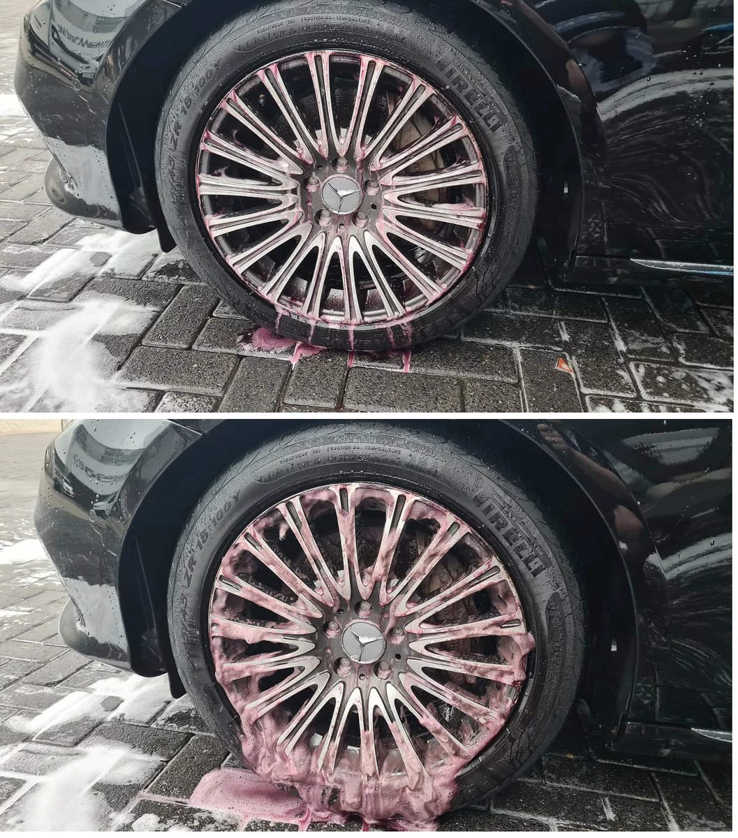

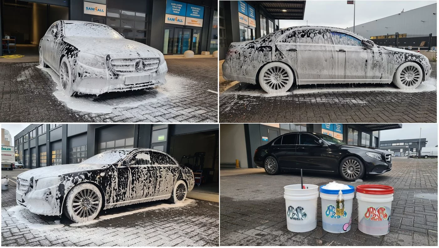

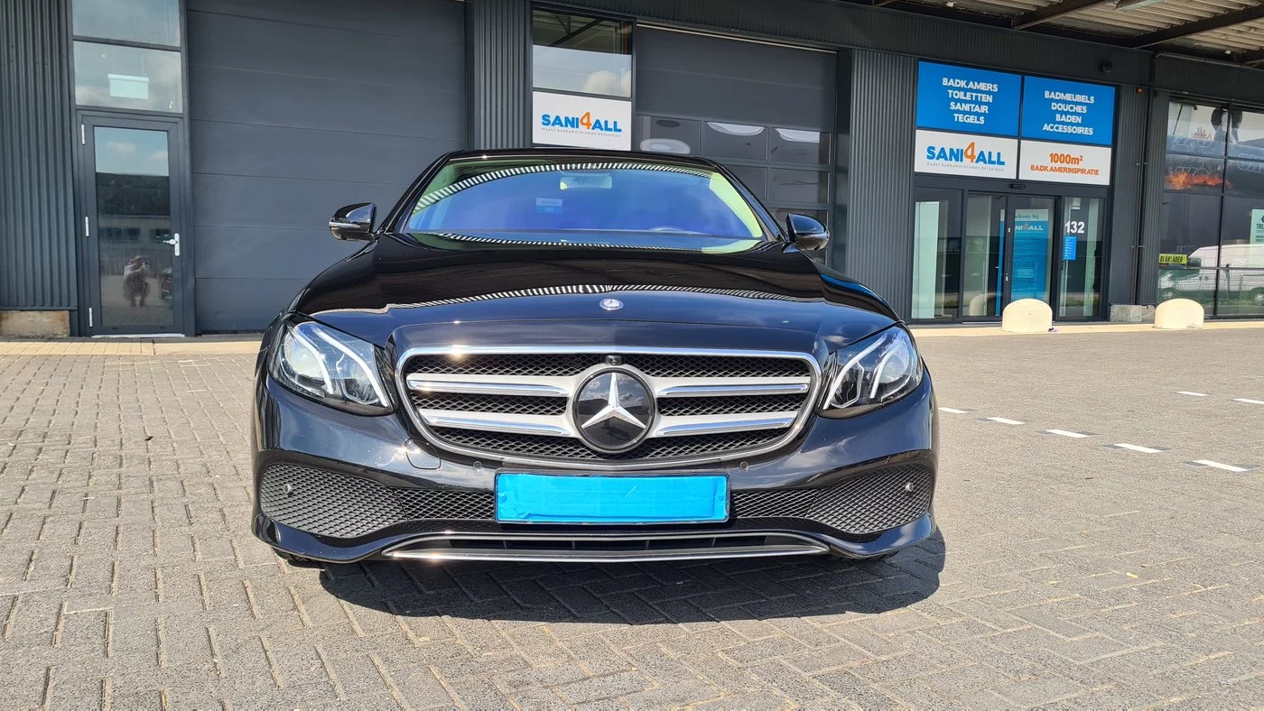

Foamen, wassen, de-ironizer:
zoals altijd begin ik met het foamen van de auto, zo kan het vastgekoekte vuil lekker los weken.
- Monello Artico Magico foam
- Monello Lancia 2.0
- Nilfisk hogedruk reiniger
- wassen Gyeon Bath Essence
- velgen Kenotek de-ironizer
- diverse borstels, washmitts
Nadat de auto meermaals grondig is afgespoten, werden alle benodigdheden opgeruimd en kon de auto naar binnen om daar verder behandeld te worden.

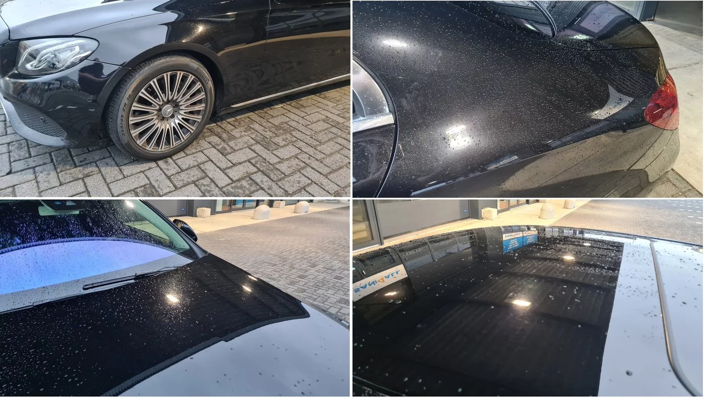

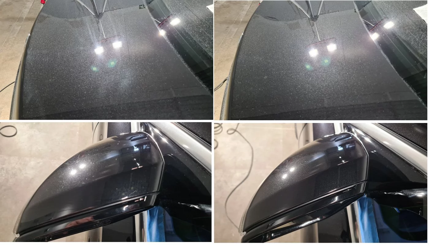

Kleien:
er kwam relatief weinig vervuiling van de lak af, alleen van de bekende hotspots zoals achter de wielen was de vervuiling iets hardnekkiger.
- Autoglym klei
- Poorboy's World Spray&Wipe

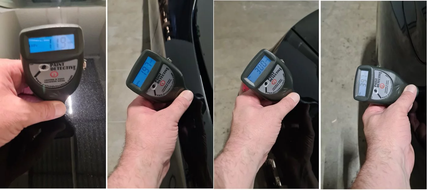

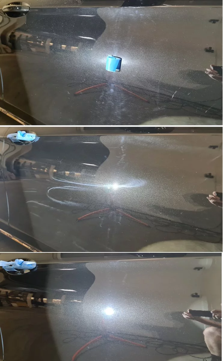

Lakiktemeting:
over een groot gedeelte van de auto redelijk normale waardes, alleen bij de passagierszijde schoot de meter flink omhoog. Een tijdje geleden is een groot gedeelte overgespoten.

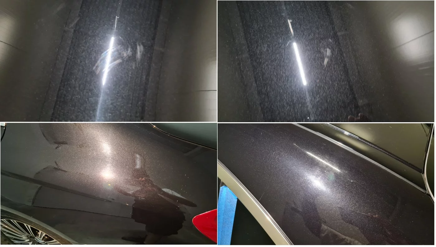

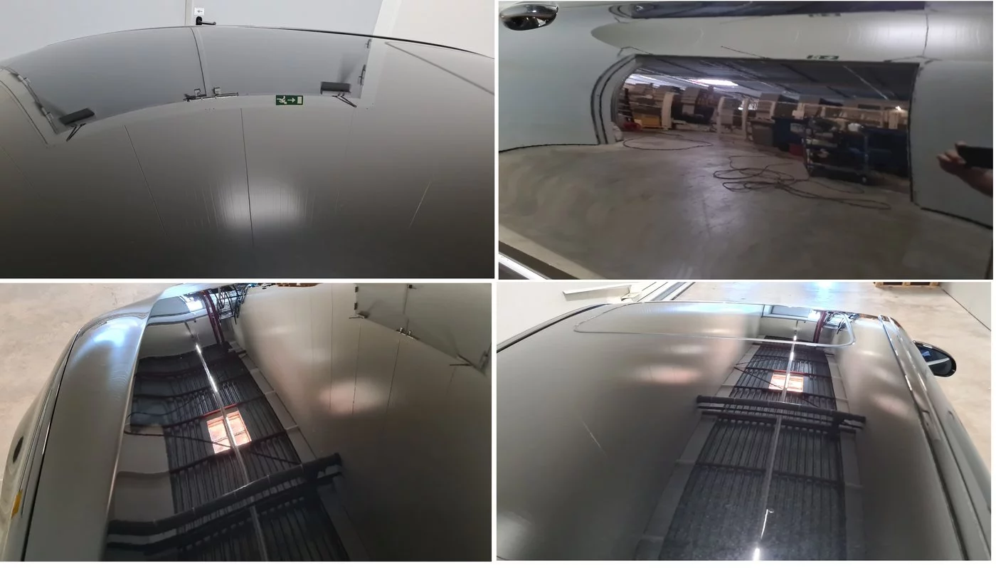

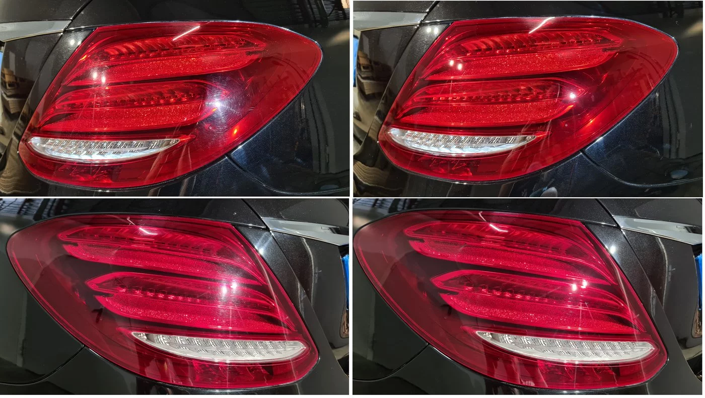

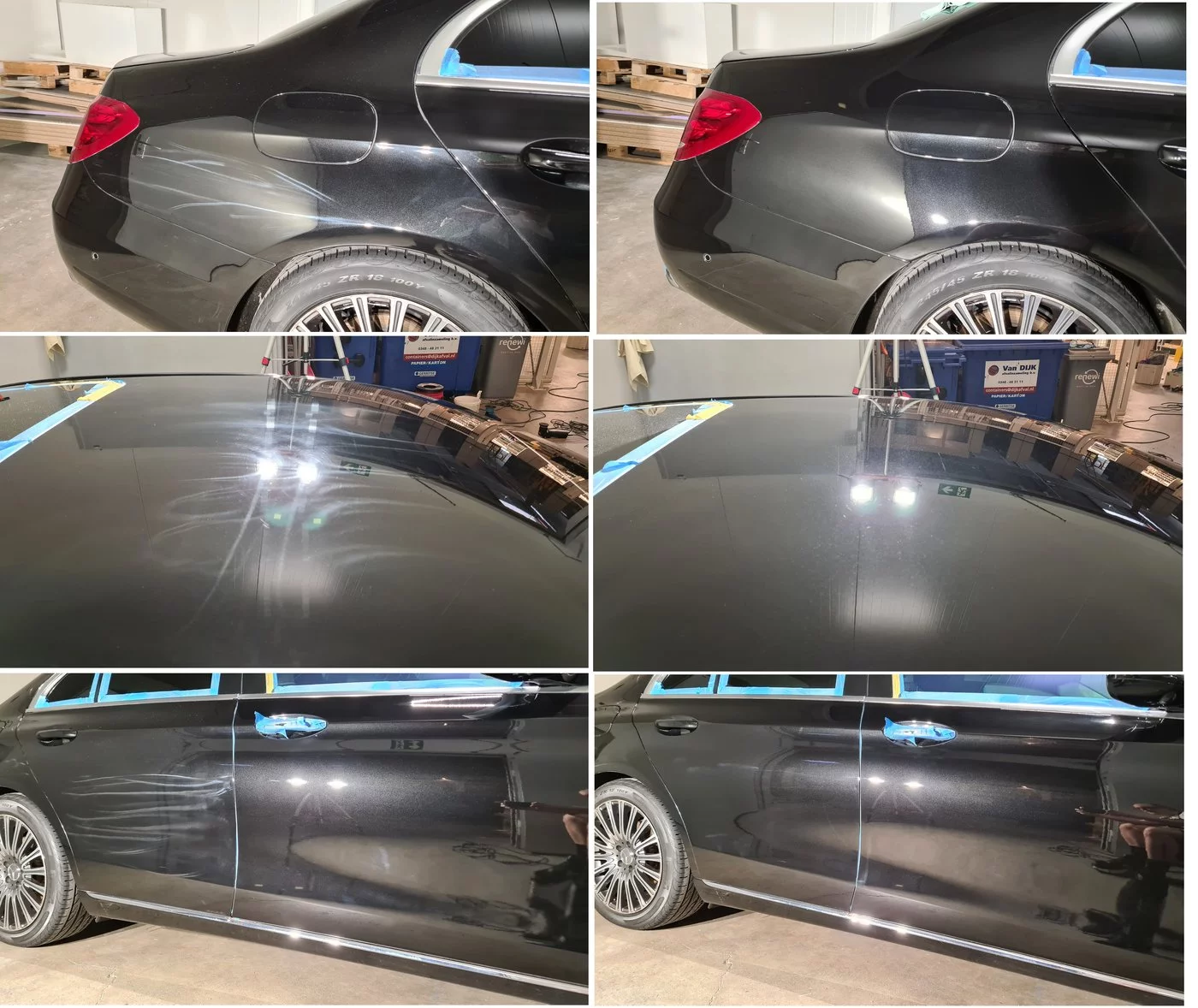

Polijsten:
zoals zo vaak wordt geroepen dat Duitse lakken hard tot heul heul hard zijn, was het bij deze auto niet veel anders. Betonhard....!!!
Een testspot met blauwe Rupes pasta en pad haalde maar weinig uit, dus werd de good old rotary uit de koffer opgeduikeld om z'n kunstje te doen.
- Festool rotary
- Rupes Bigfoot LHR15 I & III
- Rupes Bigfoot Mini
- diverse pads en pasta's
Op sommige foto's is er nog een licht waasje te zien, maar dat is ondertussenook verwijderd met een nóg fijner stap ;)

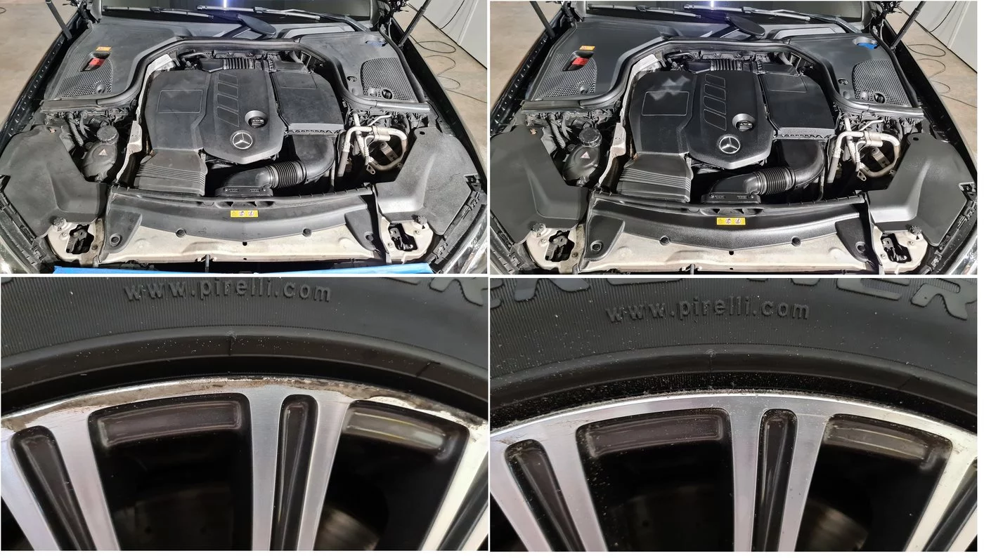

Onder de motorkap werd de boel schoon gemaakt en naderhand behandeld.
- Poorboy's World APC
- diverse doeken en kwastjes
- Koch Chemie Pss
Op de velgranden géén oxidatie of stoeprandschade maar plakresten van alloygators. De tape resten verwijderd met een caramelschijf op de accuboormachine.

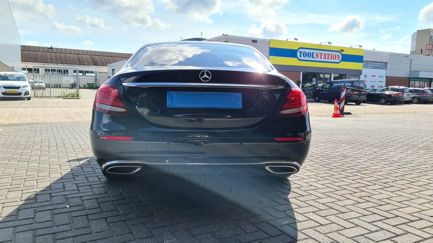

En toen kon de auto weer naar buiten...
Geen Zweed en toch een enorm oppervlak; ze moeten je wel hebben!
Flinke klus wederom en onbegrijpelijk dat sommige na een cutting stage een auto de deur uit sturen he! Lampjes uit, prima glans....lampjes aan, tranendal. Maar hier is het weer keurig afgewerkt.
