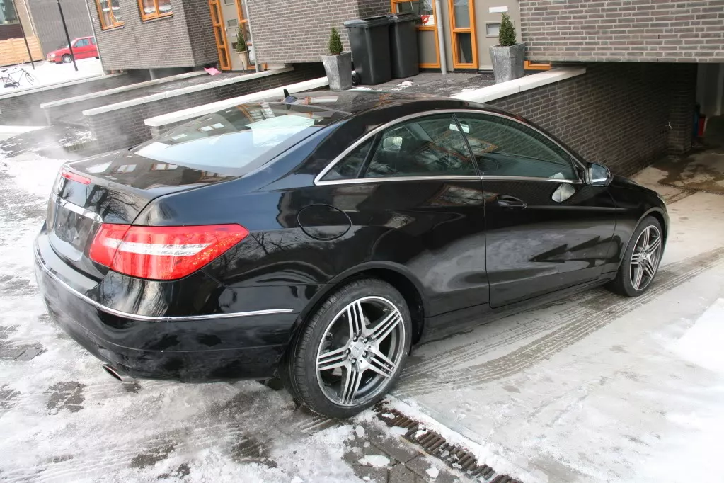

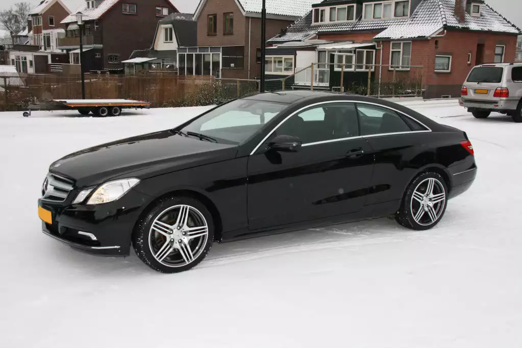

Een apart projectje, een bijna nieuwe E Coupe onder de krassen en hologrammen? hoe kan dat nou!
Deze mercedes(4 maanden oud) heeft de vangrail een aantal malen gekust, hij is daarna gerepareerd en opnieuw gespoten.
Helaas heeft de spuiterij er daarna snel een poetsdoek overheen gehaald met krasjes als resultaat. Ook zat er spuitnevel op de nieuwe velgen/banden. Verder diverse vette plekken op de lak.
Het interieur zag er niet veel beter uit, ramen waren kapot en het regende op het moment van het ongeluk, overal glas en modder in de auto, dit is

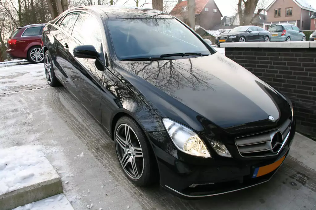

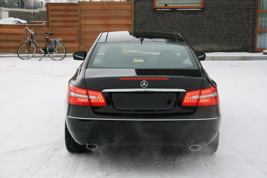

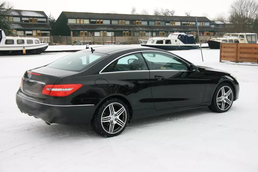

Zo kwam hij aan klaar om in de garage te verdwijnen:

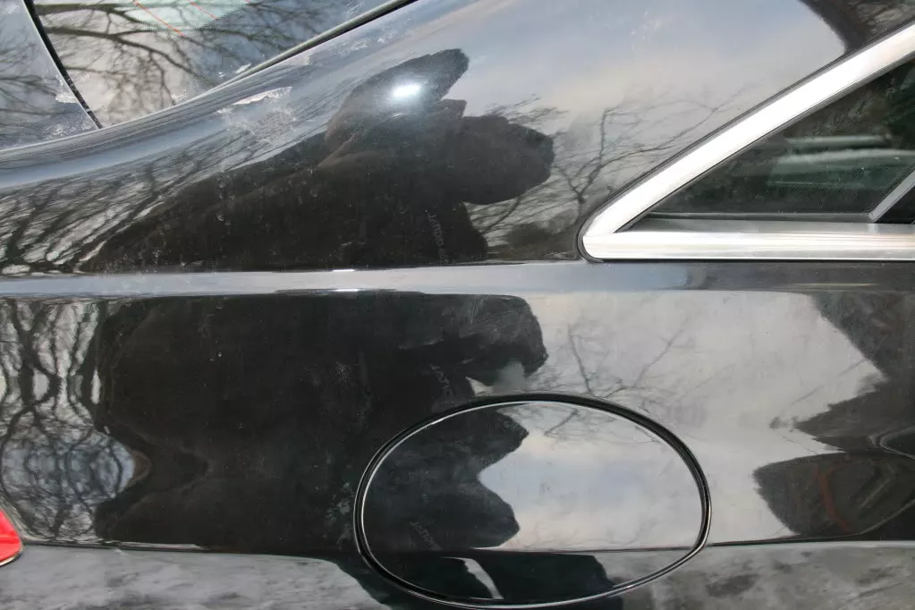

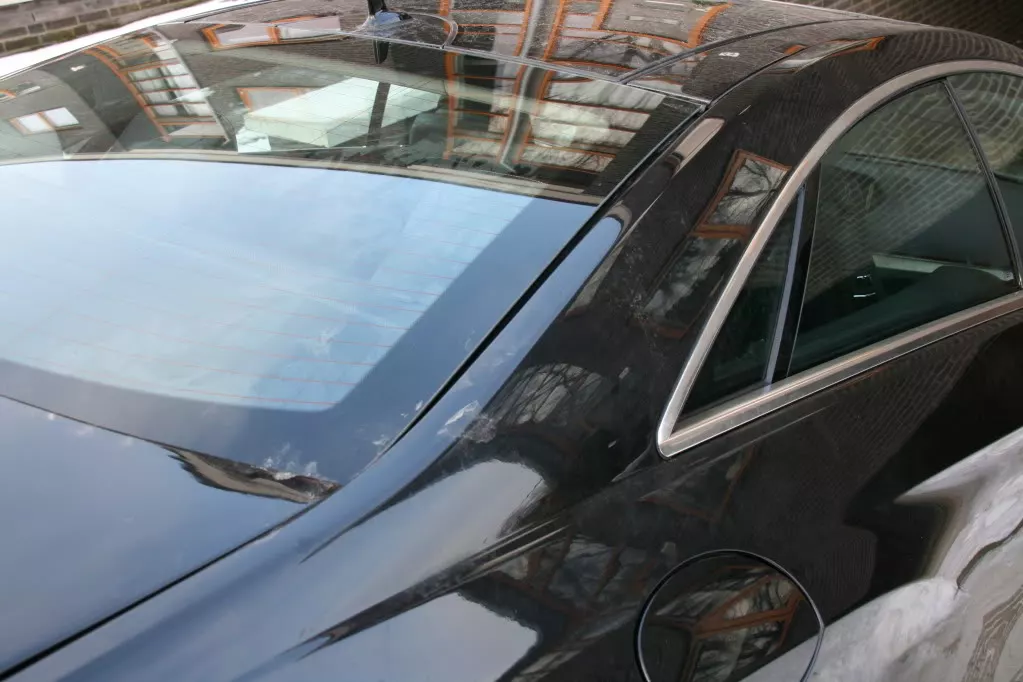

Stof, vlekken en krassen, ik blijf moeite hebben met het goed vast leggen van krassen:

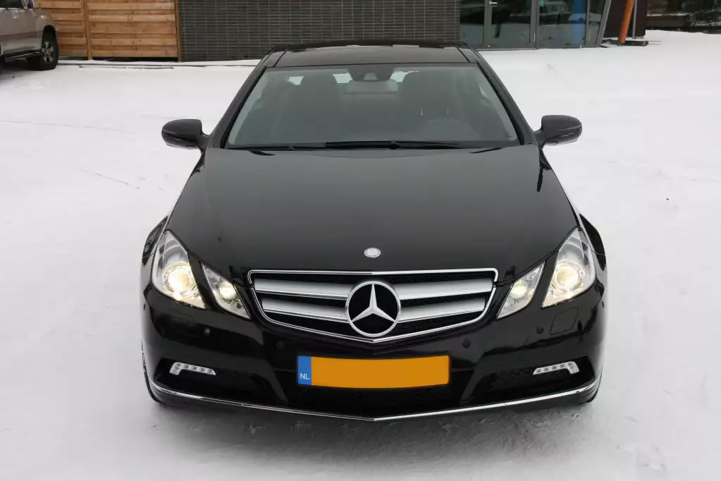

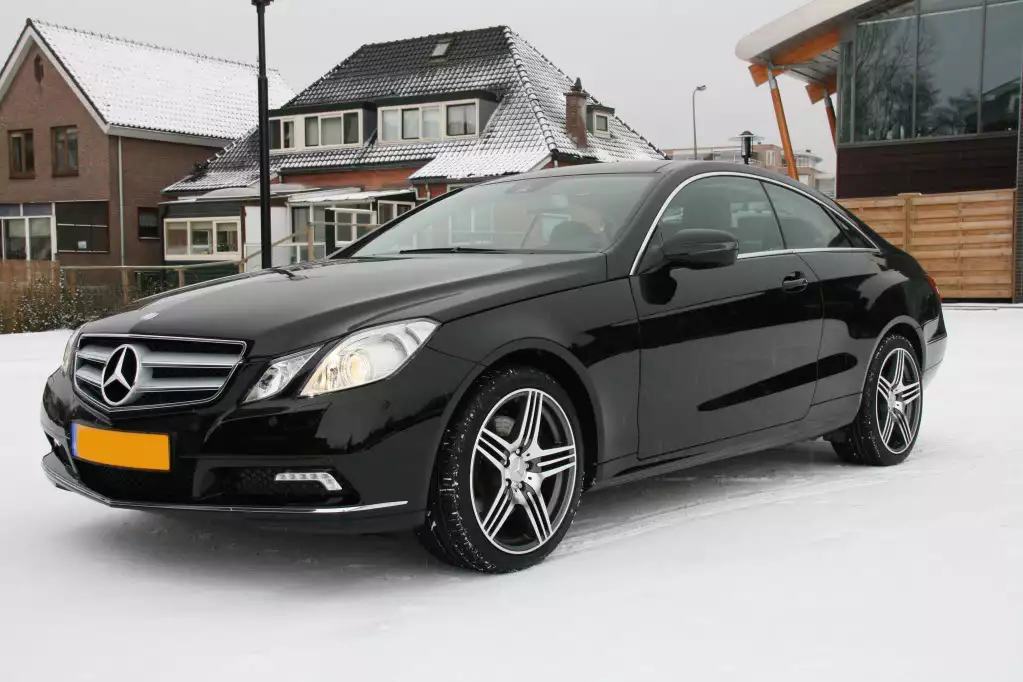

Na polijsten:
En project is weer afgerond. De auto heeft nog wel wat werk met name het afstellen van de schermen, bumpers etc.

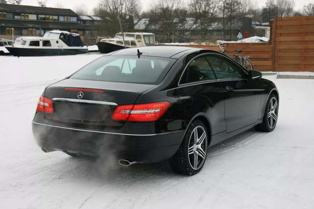

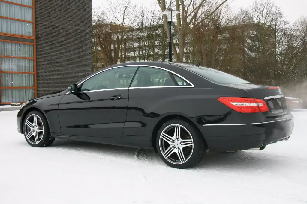

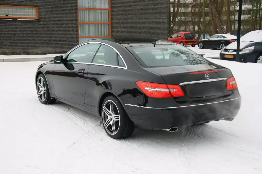

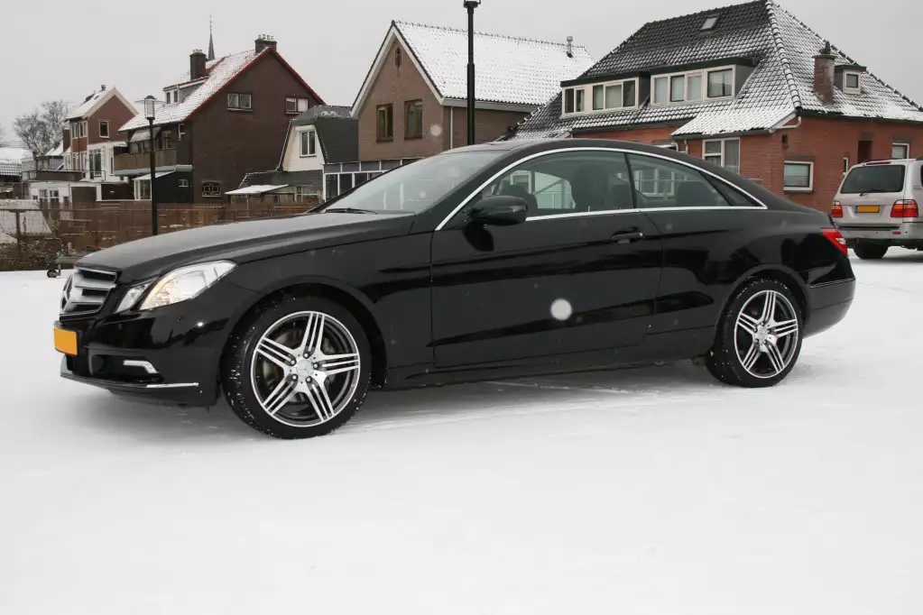

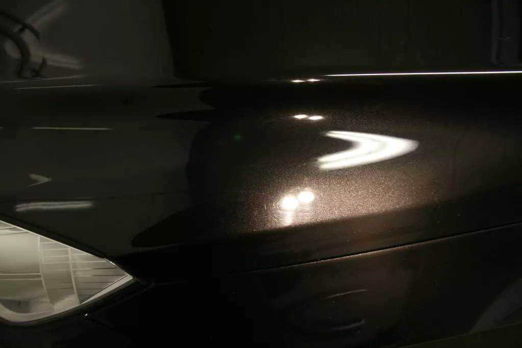

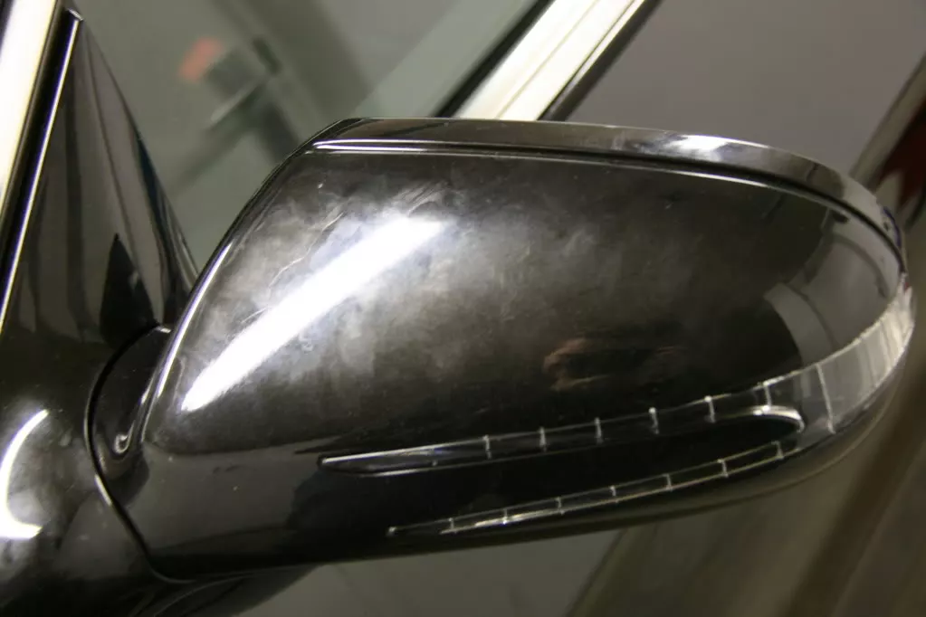

Na polijsten:
