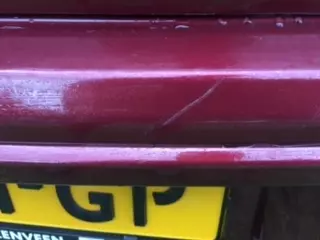

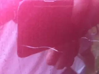

    Goedenavond,
    Helaas zitten er ook winkelwagen krassen op mijn auto, nu heb ik op de site gekeken voor kras bewerking.
    Maar heb totaal geen ervaring met welk product , dus kan iemand mij raad geven welk product voor mijn krassen het beste is

    @John1961 Als je de krassen nat spuit of maakt met water en ze verdwijnen dan dan kan je ze eruit polijsten / wetsanden.
    Als ze zichtbaarblijven moet je ze eerst vullen met een lakstif--wetsanden--polijsten.

    Als je de kras met je nagel kan voelen zit hij te diep om weg te poetsen.
    Je kan met polijsten geen verf aanbrengen, dus dat wordt een spot repair
    Of je moet met een lak stift aan de gang

    Wetsanden moet je nog lang niet aan beginnen. Begrijpen wat je met polijsten doet is de stap die daar aan vooraf gaat. Een simpele manier is wat polijstmiddel in huis halen en met een handpad rustig aan beginnen. De keuze hierin is groot, maar is te beperken door bijv. te kijken naar het merk auto (hardheid van de lak, in grote lijnen).

    Ik heb een collega met wat krasjes in een nieuwe auto op weg geholpen met het advies: 250ml Monello Mezzo en een Orange Monello handpad. Na grondig wassen (2 emmer methode) is hij lokaal gaan polijsten, netjes afgenomen met een beetje Gyeon Prep, waarna hij daar een wax die hij al had heeft aangebracht.
    Hij was ook onervaren op dit gebied, maar met een flesje Mezzo, een pad en een klein flesje Prep kreeg ik hele enthousiaste foto's via de app en was hij apetrots dat de krasjes nagenoeg weg waren! Budget technisch viel dit dus mee, en een zeer tevreden eigenaar was het resultaat.

    Er zitten wel wat mensen in de buurt van het forum, waaronder ik. Eerlijkheid gebied mij te zeggen dat ik nog niet zo heel veel ervaring heb (pas twee auto's gepolijst).
    Het grootste probleem is niet het wegkrijgen van die twee krassen, maar het feit dat die plekken blinken als nieuw en de rest van je auto er dan dof uitziet, als ik zo naar de foto's kijk. Uiteindelijk zou je dus de hele auto moeten doen, lijkt mij zo...
