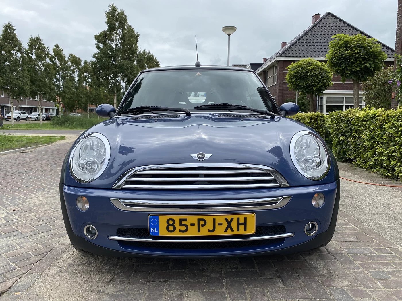

Omdat vrienden van ons van plan zijn om te gaan trouwen in oktober hadden ze mij gevraagd om hun recent aangekochte Mini Cooper in het blauw (/paars) aan te pakken. Zo kunnen ze hem als 2e auto gebruiken en voor de bruiloft.
Toevallig had ik door omstandigheden ineens 2 dagen vrij, dus was er voldoende tijd om de auto aan te pakken. (Helaas) Dit keer wel voor de deur omdat ik alleen in het weekend overdekt kan staan. Dit was niet alleen lastig qua weer maar ook qua andere afleidingen in de vorm van kinderen en familie gedurende de dag .
Voorbereiding
De auto volgens de gebruikelijke methode gewassen, echter door die eerder genoemde omstandigheden geen decontaminatie kunnen uitvoeren op het lakwerk.. (Hier achteraf spijt van).

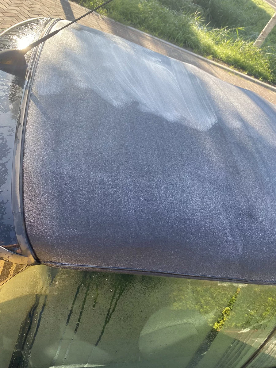

- Dak ingespoten met Poorboys carpet cleaner
- Inwerken met paardenhaar borstel
- Afspuiten met HD op zachtste stand
- Drogen met de extractor

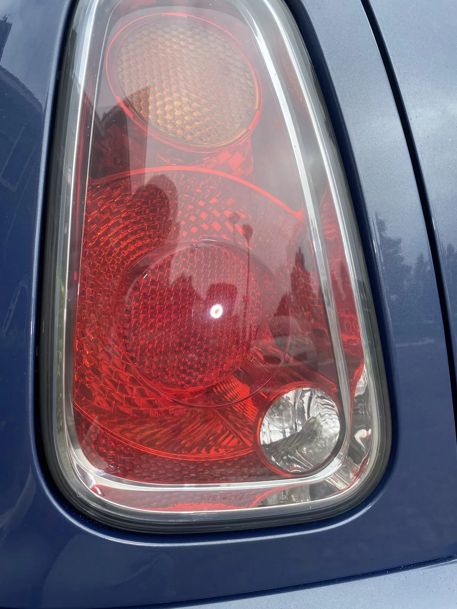

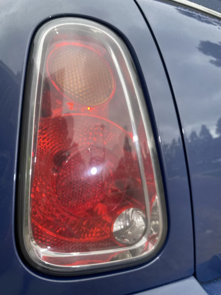

Na enkele testspots (Rules geel met gele polish, Rupes Geel met blauwe compound) op de motorkap gekozen voor een blauwe spiderpad icm Rupes blauw. Heftige combi maar wel de meeste correctie en maar weinig (echt zichtbare) haze.
voor
Na
Bij de deurpanelen kwam ik er achter waarom ik beter een decon had kunnen doen. Klei was enorm vervuild aan de onderste stukken. Bij opsprongen van Korosol kwam ik erachter waarom.. De kleur werd aanzienlijk paarse vn de auto. Besloten om een stuk klei op te offeren en te kleien met de Korosol als Lubricant. Dit werkte lekker rap en kon ik snel door met polijsten.

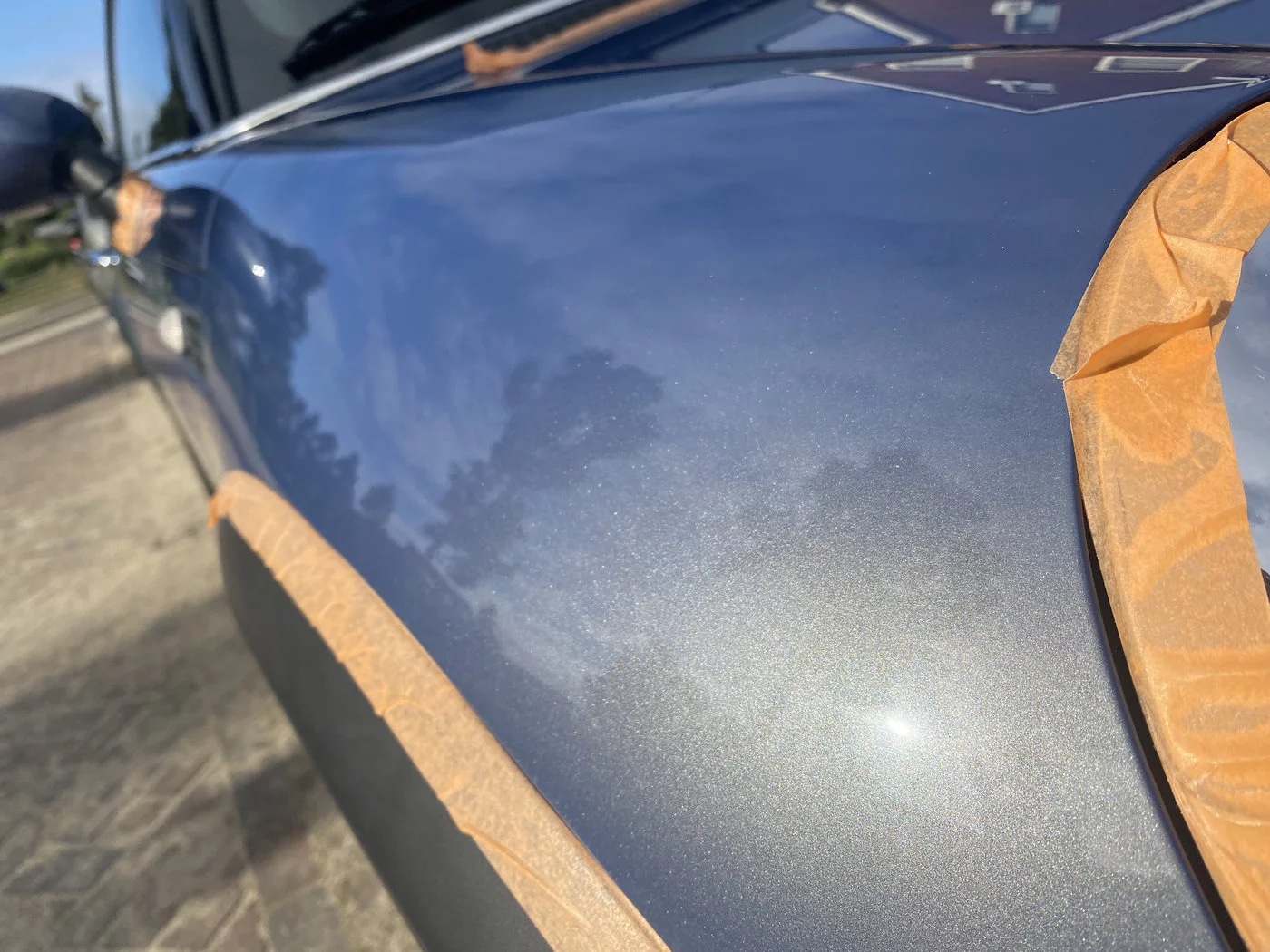

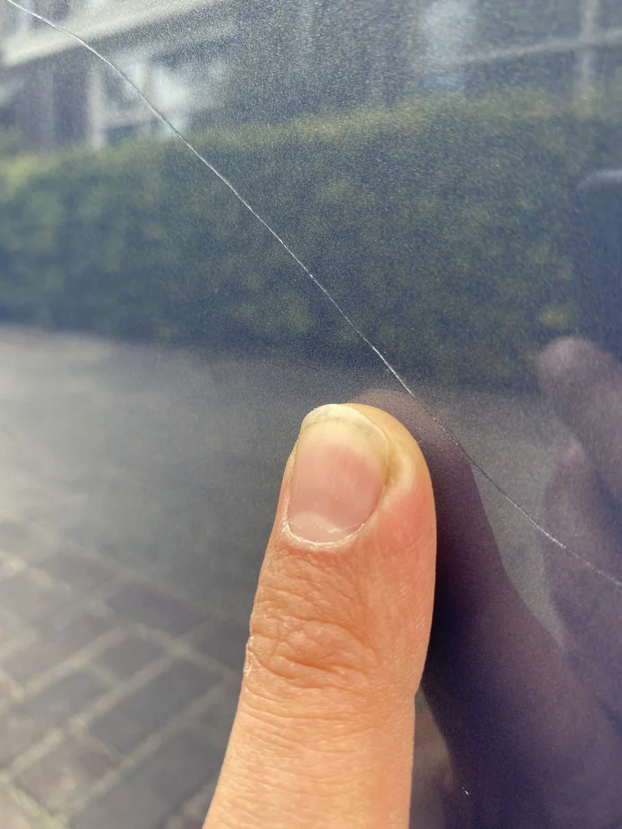

Op enkele plekken waren er wat zware defecten (grote kras portier bestuurder). Deze heb ik eerst teruggestuurd met 2000, breder uitgewaaierd met 3000 en daarna 2 hits blauwe pad en compound. Hierdoor werd de kras kleiner maar niet helemaal weg. Om die reden toch maar besloten om even een lakstift te halen bij de spuiter waar ik eerder de ibiza heb laten spuiten.
Dus het werk even laten liggen en alle apparatuur veilig leggen
Teruggekomen en de kras opgevuld met een sate prikkertje en met veel beleid alleen de kras vullen. Daarnaast direct ook maar wat steenslag bij getipt en schade aan de randen van het portier. Lakstift gelijk in de auto gelaten voor eventuele toekomstige zaken.

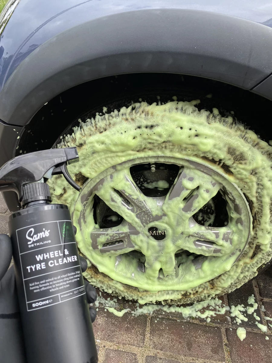

Als laatste nog de wielen gereinigd met Sam’s wheel and tire cleaner. Even verbaasd over het Groene (?) foam wat uit de fles kwam, maar deed prima zijn werk. Daarna ook hier de velgen gereinigd met Korrosol en de vastzittende remstof herhaaldelijk ook met klei te lijf gegaan.
Daarna banden in de Gyeon Tire en de velgen in de Fusso coat.

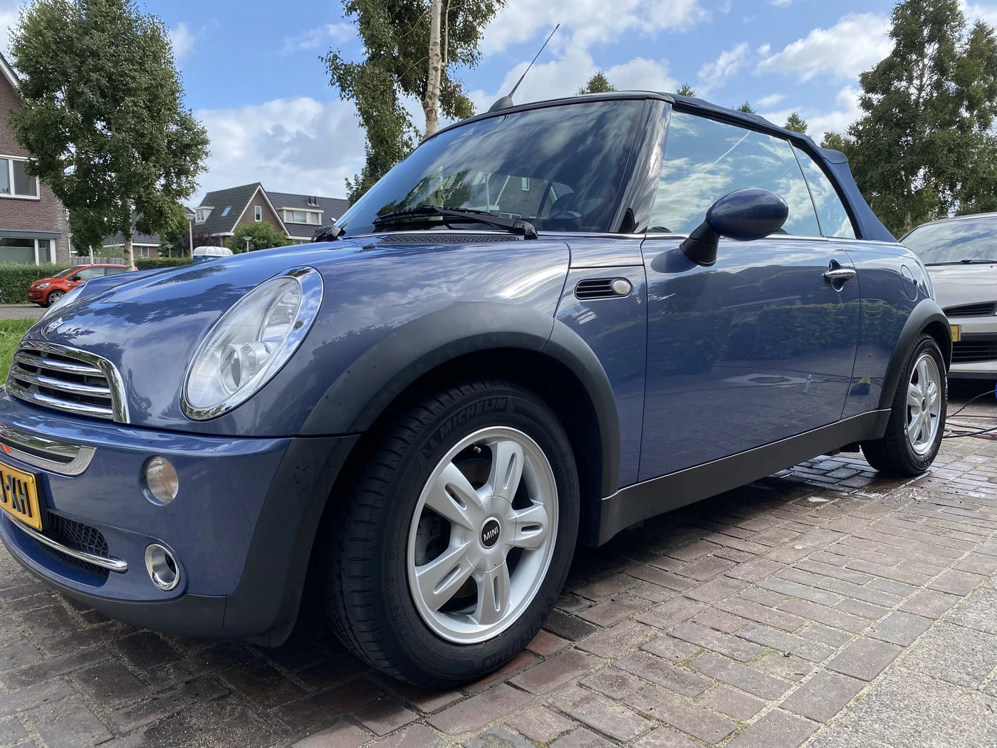

Na 2 dagen werken en gedoe met spullen heen en weer slepen, genieten van het eindresultaat!
Mooie mini zo weer! Welkom terug in de wondere wereld van de 'roadside warrior's' :oops:o_O
Wel goed dat het uiteindelijk ook zo lukt! Het is behelpen, maar je komt er evengoed! Geen bescherming op de kap; gezien de tijd gok ik? Geen tijd om af te plakken, sprayen etc.
Vlak voor de plechtigheid nog een onderhoudswasje en die kan op de foto!

Precies! Komt met instructie dat ze hem zelf niet mogen wassen ;)
bescherming wel gedaan met 303 fabric, echter was het buiig en had ik de pech dat er net een uurtje een een bui kwam..
afplakken niet gedaan maar afgeschermd met karton en nagelopen met detailed na het spuiten. Bij meer tijd is volledig afschermen wel aanzienlijk handiger idd…

- De één na laatste foto en de laatste foto van de kras; De laatste foto is niet het eindresultaat, toch? (Daar moest je nog schuren en polijsten?)
- Haha, ik scrolde naar beneden en zag de smurrie op de band en dacht dat je daar alle vervuiling uit de band had geschrobt. Maar dit was dus smurrie die uit de Sam's kwam?
Klopt, uiteindelijk ook gepolijst. Was alleen te snel waardoor meeste verf er weer uit kwam o_O
Uiteindelijk zie je de kras alleen binnen de 1,5 meter of wanneer de deur in de volle zon staat.
Yes, groene smurrie! Je ziet op de band wel dat hij de vervuiling goed naar boven haalt. Uiteindelijk nog met tire cleaner gedaan na 2 rondjes Sams, maar band bleef wit schuimen.

Oef, dus je trok de verf er weer uit. :P Ah, dus op de laatste foto moest je nog nabewerken. Vond het resultaat al omgedraaid; De kras is zachter bij de één na laatste foto dan de eindfoto.
Nice, dus de Sam's werkte goed.

Moest de lakstift niet afgewerkt worden met blank?
Thnx!
Eigenlijk doe ik vrijwel nooit afwerken met blank (eigen auto) en gaat prima.
