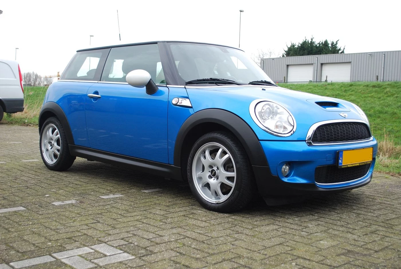

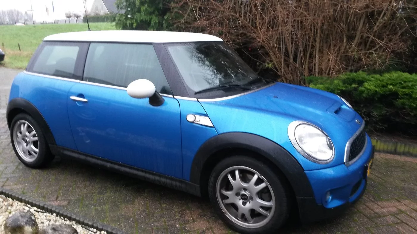

Enkele weken geleden heb ik een Mini Cooper S mogen behandelen.
De auto wordt door de eigenaar met de hand gewassen bij een 'wasbox' en gedroog met een droogdoek.
Deze zag er dan op wat vervuiling na, aardig netjes uit.
De auto bij aankomst:

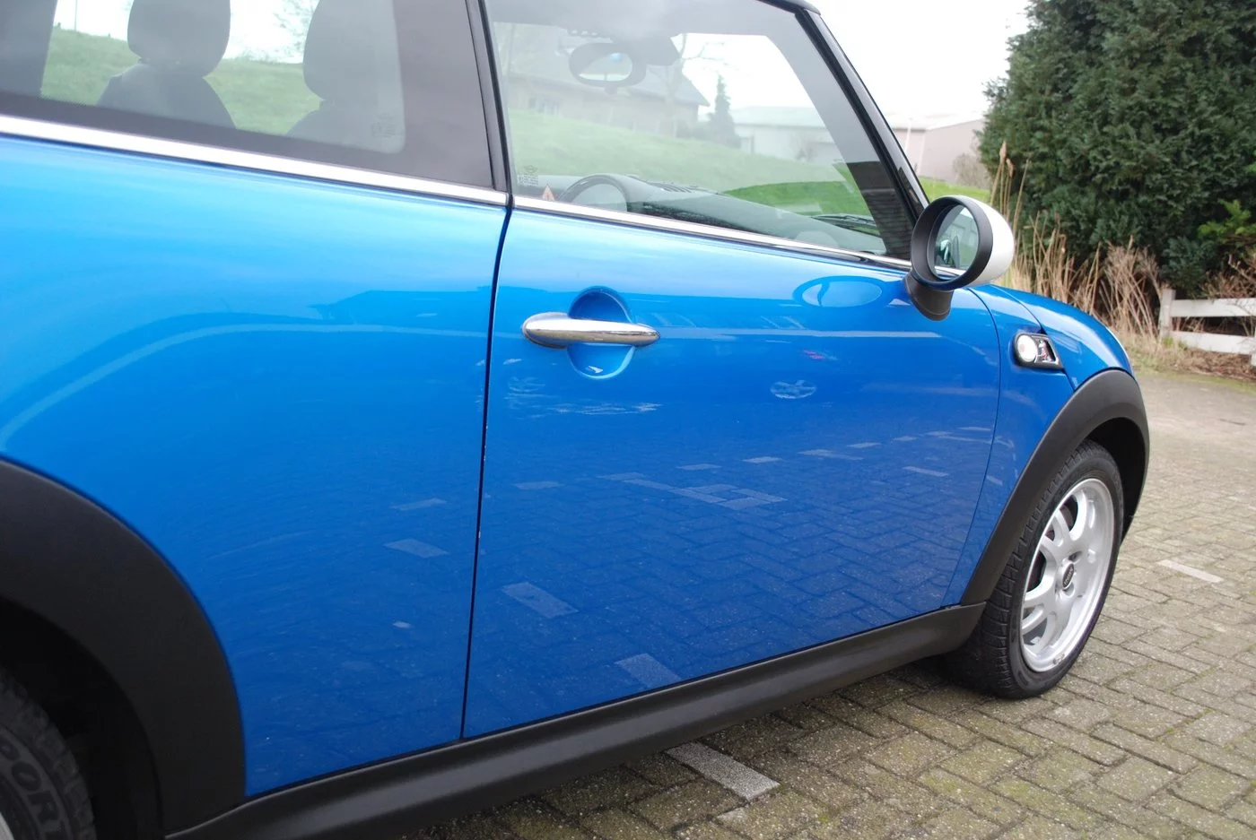

Wat is er vervolgens aan gedaan:
Eerst de auto gewassen, velgen gereinigd met o.a. Gyeon Iron i.c.m. de wheel woolie en de EZ Detailbrush.
Uiteraard alles ontvet.
Met droogdoek en lucht het voertuig gereinigd.
De lak met klei behandeld
Vervolgens machinaal gepolijst met Monello mezzo en Monello finale.
Vervolgens de lak voorzien van Collinite 845.
Trims met Auto Finesse trim dressing
Banden met Wolfgang black diamond tire gel.
Niet alle krassen eruit gekregen, maar de klant vond een volledige lakcorrectie niet nodig.
Klant was zeer tevreden en daar doen we het voor!

Netjes hoor. :D Blijf het geinige autootjes vinden.
Zoals Michel ook al aangaf; Misschien is het leuk als je bepaalde defecten op de foto zet en vervolgens het eindresultaat.

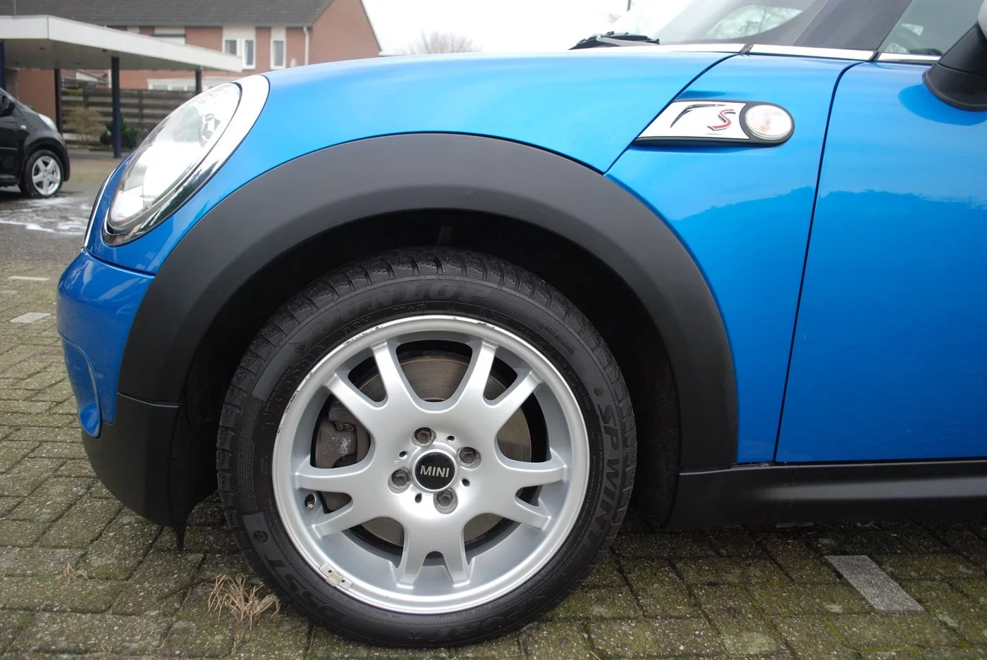

:eek: Wat me opvalt, (met wat oog voor detail) de foto van de wielen, waarbij op de band met vetkrijt LA (links achter) staat, en op de rand van de velg van hetzelfde wiel: LV.
Leuke lakkleur voor detailbeurt
Klopt, is door de garage van de eigenaar gedaan, vermoed ik. Hier is er in elk geval niets veranderd. :)
De kleur is geweldig. Verder ook een leuke auto om in te rijden. :cool:
Reacties: Cordoba
Mooi resultaat ! Jammer van dat lood aan de voorzijde trouwens.
Misschien vond de garage dat het tijd was om de banden van velg te veranderen.....achter naar voor en omgekeerd.....top dat ie dan wel dezelfde kant aanhoudt ivm de juiste draaiZIN van de banden . Een band zonder rijrichting laat je maw best heel z'n leven in dezelfde richting draaien.( anders is er breukkans van het ijzer in de band )
De wielkast links-voor heeft achter de band een lichtere kleur ( de zwart plastic rand ) , niet afgeplakt of gewoon iets sneller aangebracht ? ;)
Doet geen afbreuk op het nette werk hoor.
Reacties: Angelique
Zeker wel afgeplakt, ik vermoed dat hij het daar inderdaad iets te snel is aangebracht. Bedankt voor de feedback!
Ja razendsnel. Zeker als je vlak daarvoor in een Saxo hebt gereden ;) Dan lijkt de invoegstrook ineens een heel stuk langer. :D
Haha ja dat geloof ik meteen:) Heb dat ook weleens gehad met een leenauto, echt een verademing om weer in je eigen auto te stappen;) Al is die van mij maar een simpele 1.8 16v haha:p
Reacties: Angelique
Persoonlijk zou ik dus nooit op de velg schrijven; zoals Grandsenicman zegt: de band heeft (vaak) een bepaalde draairichting, niet de velg.
Nee, mijn man en ik zouden dat ook nooit doen. Maar het bedrijf waar de eigenaar van de Mini Cooper S de banden laat verzorgen blijkbaar wel. Helaas .....
