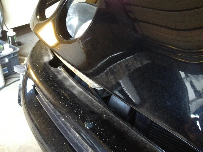

Hier een mooi voorbeeld van het PRUTS WERK van Auto Service Portaal
Hier nog een goed voorbeeld:
Helemaal dof geschuurd:
Eindresultaat ( let niet op die witte puntjes, dat zijn wat stof deeltjes van de doek)
Hier kun je mooi het verschil zien tussen wel getopt en niet getopt.
Boven is wel getopt, en onder de grill niet.
