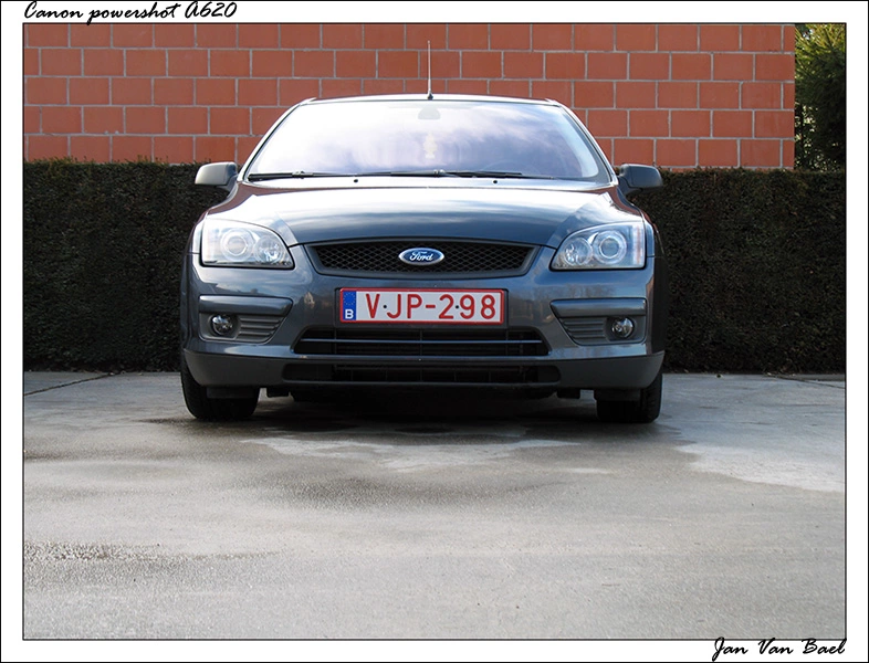

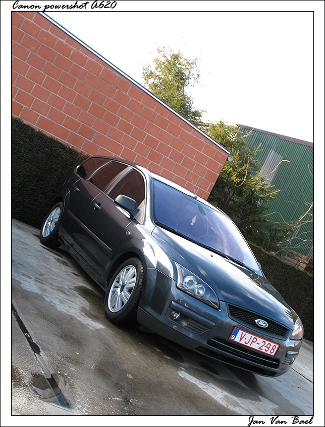

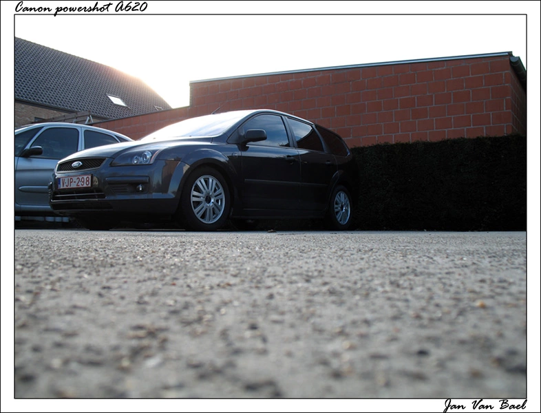

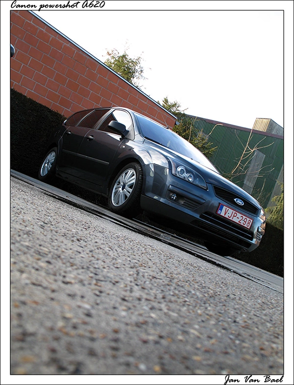

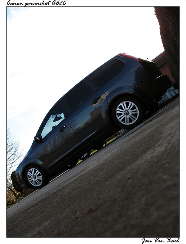

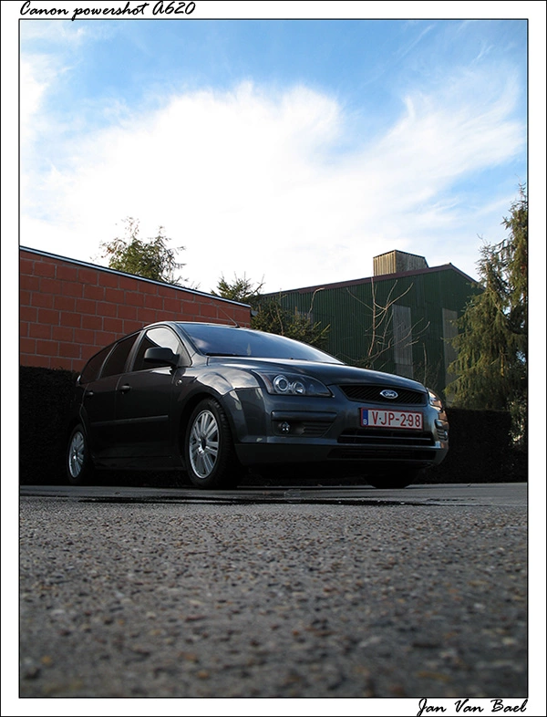

Ik zag dat er hier mensen aan het wassen waren gegaan omdat het weer vandaag eens wat beter was.
Daarop keek ik eens door het raam en zag ik ook hier de zon schijnen met onder die zonneschijn een focus die niet meer glom en wit zag van de pekel.
Daarom ook maar eens de washandschoen aangetrokken en aan de slag gegaan.
Wat heb ik nu juist gedaan:
Ten eerste de velgen:
* Velgen ingespoten met megs wheel brightner;
* Wielkasten ingespoten met poorboys apc;
* Borstelen met de ez-brush;
* Borstelen met de megs versa angel wheel face brush;
* Wielkasten uitgeborsteld;
* Velgen + wielkasten zuivergespoten;
Ten tweede de wagen gewassen:
* Eerst grondig afgespoten met de hd;
* Daarna gewassen met 2 emmer methode en de megs wash mitt en de dodo shampoo;
* Wagen grondig afgespoten eerst met hd, daarna met een losse tuinslang om zo door de sheeting het overgrote deel van het water al van de wagen af te krijgen.
Ten derde de wagen afgedroogd en nog eens nagelopen:
* Afgedroogd met een miracle dryer en een megs watermagnet;
* Daarna nog eens nagelopen met poorboys spray & wipe eventuele water vlekken te verwijderen;
* Dan de ruiten langs binnen en buiten gedaan met nxt glascleaner;
* Daarna de deurrsponingen gedroogd en proper gemaakt met de spray & wipe en voorzien van een laagje megs UQD
En als laatste met de stofzuiger even door het interieur gegaan.
Helaas enkel na-foto's gemaakt aangezien ik veel te veel zin had om er snel aan te beginnen.
Wel heb ik gemerkt dat ik binnenkort de velgen nog eens grondig moet doen omdat er toch wat vast remstof op zit. Dus dan ze maar eens eraf halen en aan het kleien gaan. Maar dit is voor als het iets warmer is.
Bedankt voor het lezen!
