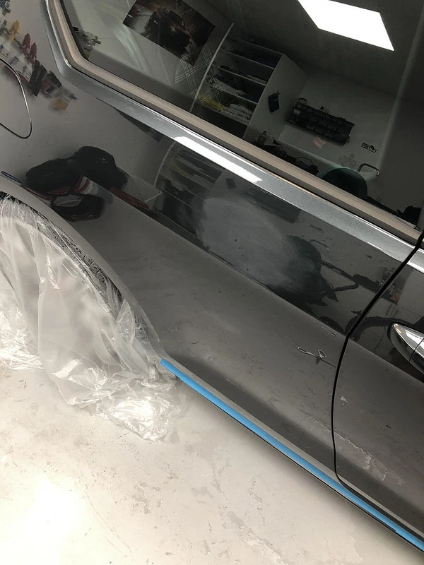

Vandaag stond het deel op het progamma waar ik me het meeste druk over maakte. Namelijk stuurboords kant.. uhhh of noem je dat… de passagiers kant :yum
Dit is het minst strakke gedeelte van de Golf. Over het algemeen is de lak super strak, behalve aan deze kant. Zo erg dat ik heb getwijfeld hem naar de spuiter te brengen, maar natuurlijk wou ik het eerst zelf proberen.

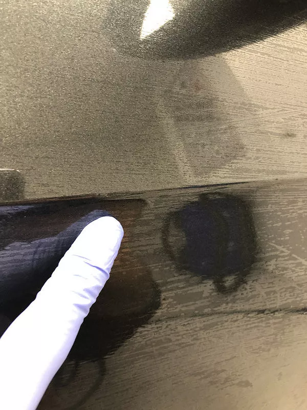

Ten eerste miste ik een stukje lak op de deur, precies een vouw van een deur. Deze heb ik een week geleden opgevuld. Wat het een stuk minder zichtbaar maakte. Omdat het precies op de vouw zat durfde ik het verder niet op te schuren en heb besloten het zo te laten.

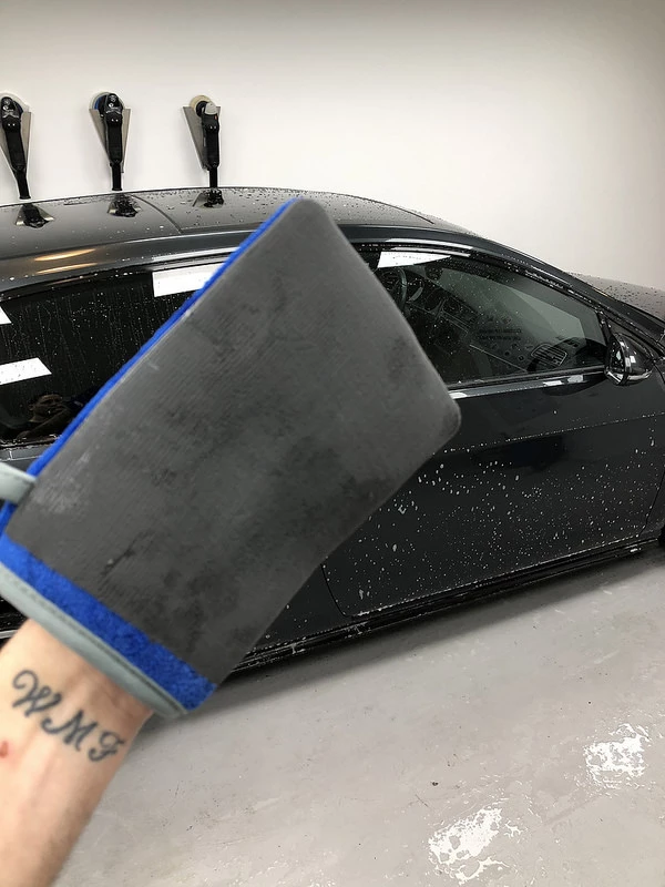

De auto natuurlijk eerst gefoamed en gewassen, maar dat is allemaal niet zo spannend. Wat wel nieuw was voor mij, was dat ik voor het eerst een klei handschoen gebruikt heb. Nou zat er niet veel vervuiling op de auto, dus werkte dat prima. Wel kwam ik een stukje hars tegen, wat ik goed voelde met de klei handschoen, maar ik kreeg het er niet mee weg. Dus dit weg gehaald met Valma, maar ik heb een beetje een gemengd gevoel bij de handschoen. Ik denk dat als er wel wat meer vervuiling op een auto zit, en stuk traditionele klei beter werkt.

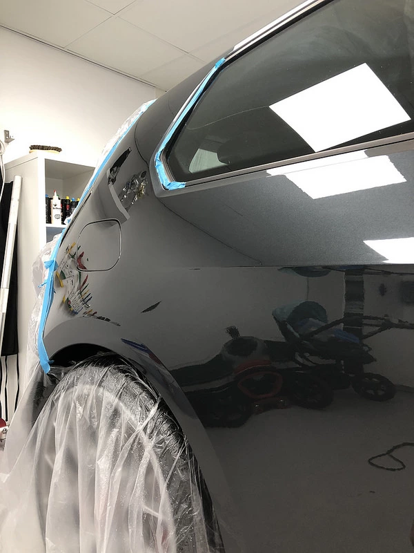

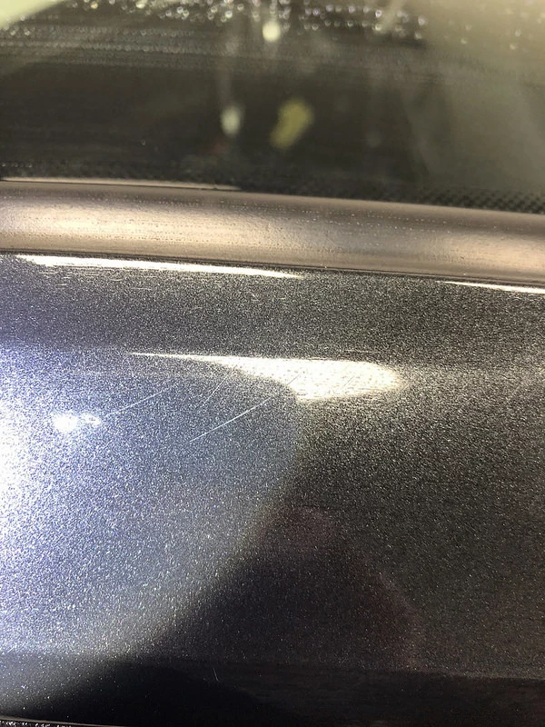

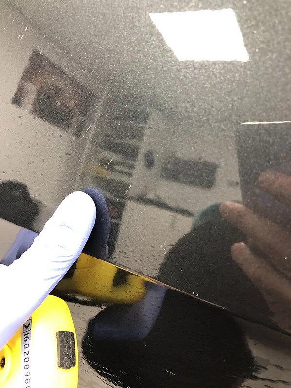

Toen was het tijd om de lak goed te inspecteren. Waar ik het meeste mee in mn maag zat, waren de krasjes op de “a-stijl”. Hier zaten onwijs veel kleine krasjes. Hoe die er zijn gekomen? Ik heb geen flauw idee, want ze zitten echt alleen daar. Ik heb geprobeerd een filmpje te schieten, maar kwam er achter dat dit niet zo goed gelukt was. Maar even voor het idee de foto hier onder, en dan zeker 25 van dit soort krasjes.
En ook op het achter scherm zaten wat diepere krasjes.
Ik had vol goede hoop geprobeerd de A-stijl een goede hit te geven, maar kwam er al snel achter dat het op deze manier niet ging lukken helaas. Dus vroeg dit om wat heftigere stappen.

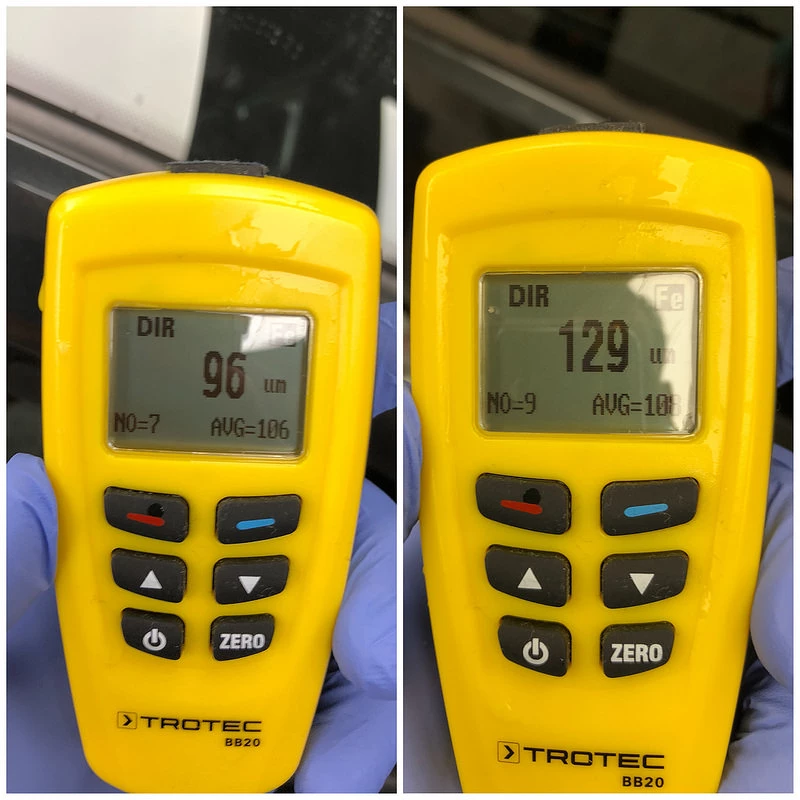

Eerst natuurlijk de lak opgemeten. En toen zag ik ook dat de lak op de A-stijl veel dunner was dan de rest van de auto. Rondom kwam ik op een gemiddelde dikte van 130 micron. Maar op de a-stijl kwam ik niet hoger dan 96. (soms zelfs in de 80) Hier onder het verschil tussen de linker en de rechter a-stijl.
Als dit de auto van een ander was, had ik het bij laten zitten. Maar bij mijn eigen auto wou ik de gok wel nemen, met het risico dat ik eventueel naar de spuiter zou moeten. Vooral al de vouwen in de a-stijl maakte het spannend.

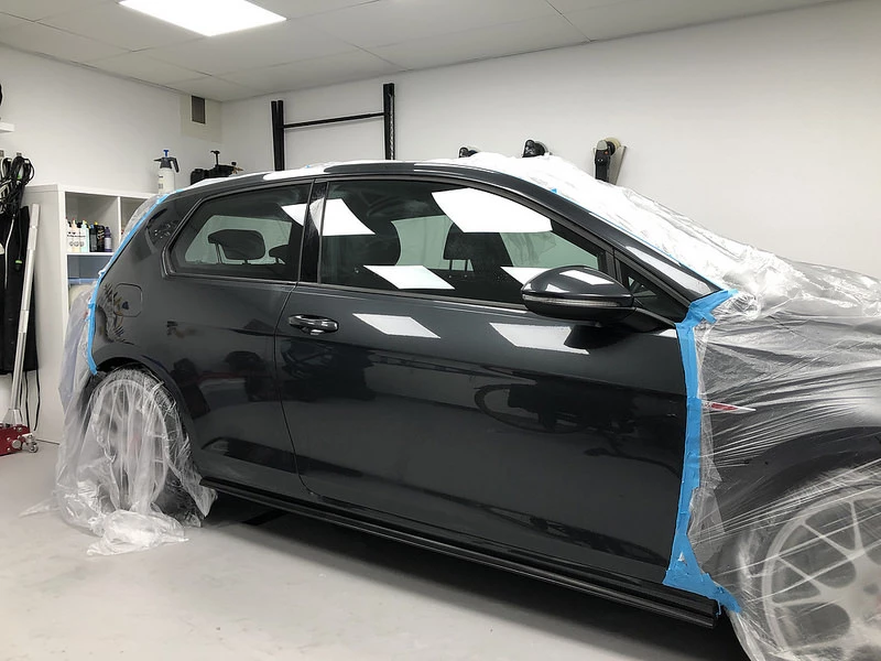

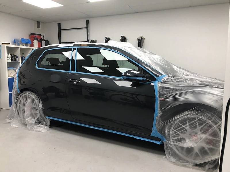

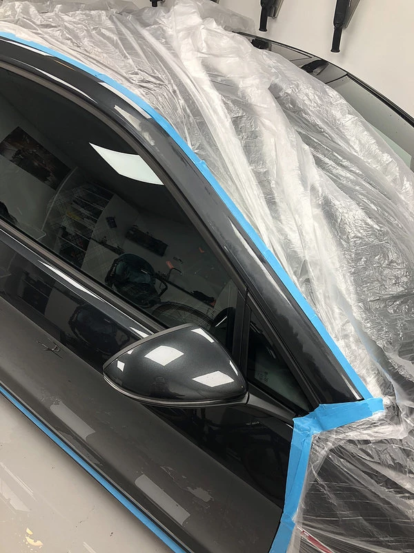

Toen de auto nog even afgespoeld, gedroogd en afgeplakt.
Toen was het mooi geweest voor de zaterdag avond, en ben ik de volgende ochtend meteen begonnen met polijsten.

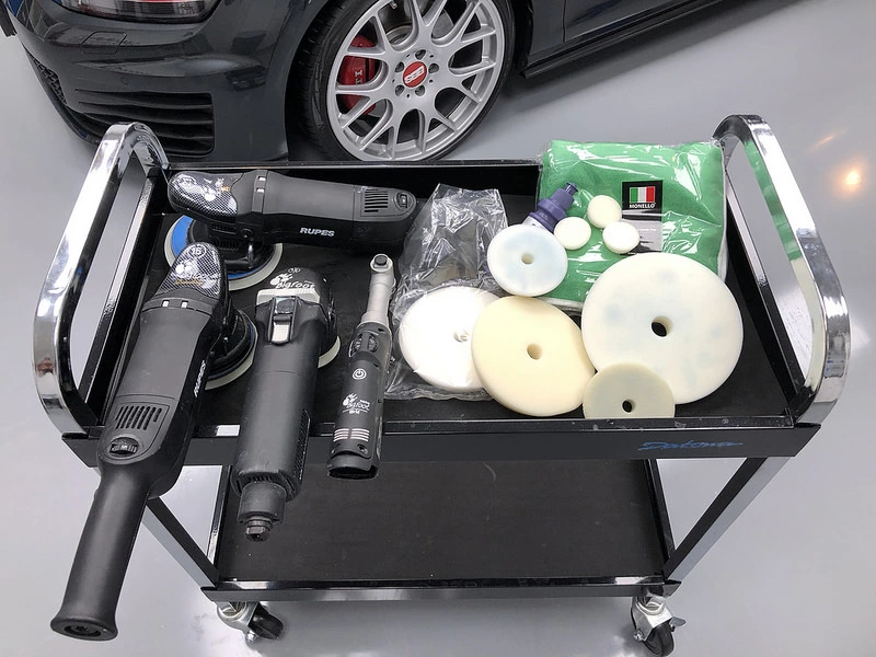

Vandaag heeft de iBrid zijn waarde echt bewezen.

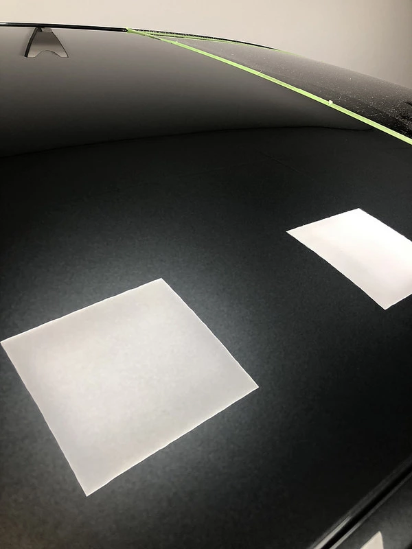

Eerst al het dunne werk en de spiegels aangepakt met de iBrid in 3 stappen. Als eerst roterend met een blauwe pad en S2. Op sommige plekken 2 of zelfs 3 hits.
Deze foto is na de roterende stap.
Daarna ook met een blauw pad, maar in DA stand (kleine uitslag) en met S3. En uiteindelijk met een gele pad en S30.
Zeker geen 100% resultaat, maar de krasjes zijn een stuk minder zichtbaar. Laat ik bescheiden zijn en zeggen dat het zo’n 65% verbetering is. Ik heb er tenminste vrede mee.

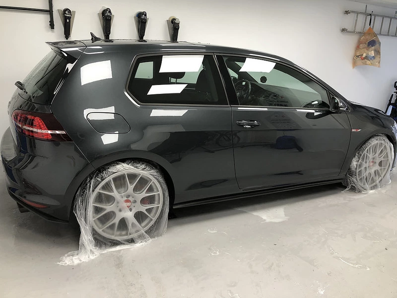

Daarna de grotere vlakken aangepakt met als stappen, roterend met een spiderpad en S2, DA (verschillende machines) met een paarse (Scholl) pad en S3 en Een gele (Rupes) pad en S30.
Ik heb laatst 2 auto's aangepakt, waarbij ik met de Monello producten een beter resultaat haalde. Maar op deze lak deed Scholl het echt weer fantastisch.

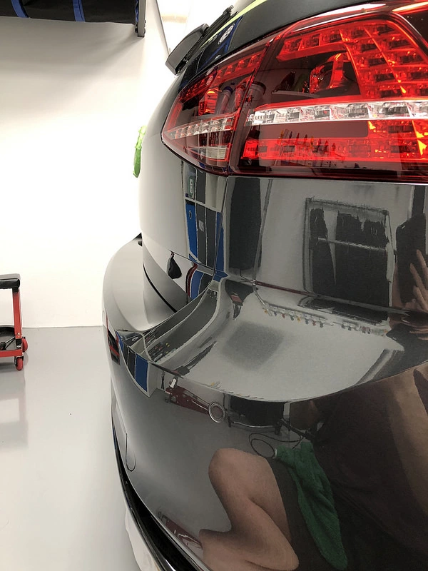

Deze foto is gemaakt na de roterende stap.
Hier een toen ik dacht klaar te wezen met polijsten.

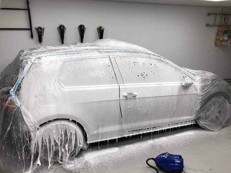

Toen de auto ingefoamed met Nanolex prewash, en de rubbers ontdaan van de laatste spetters met een stoomreiniger en een kwast.

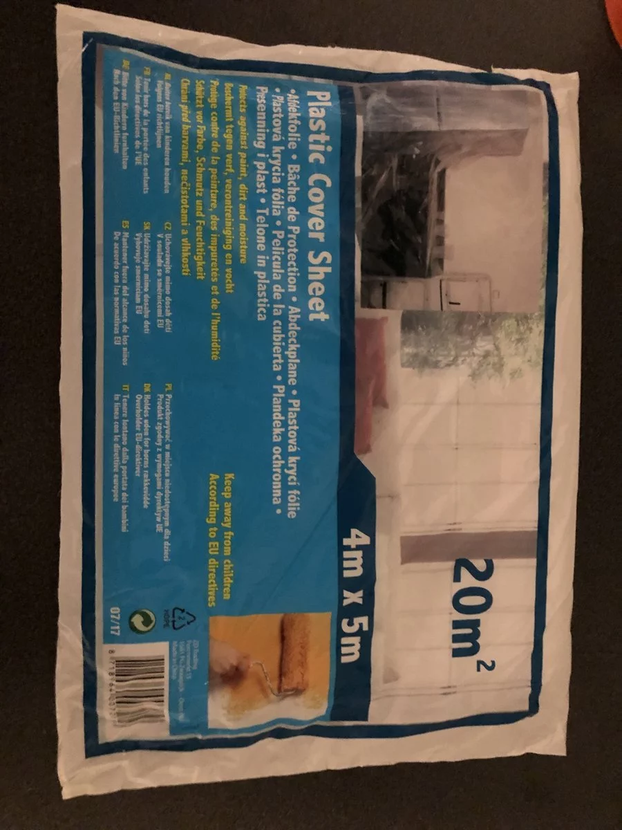

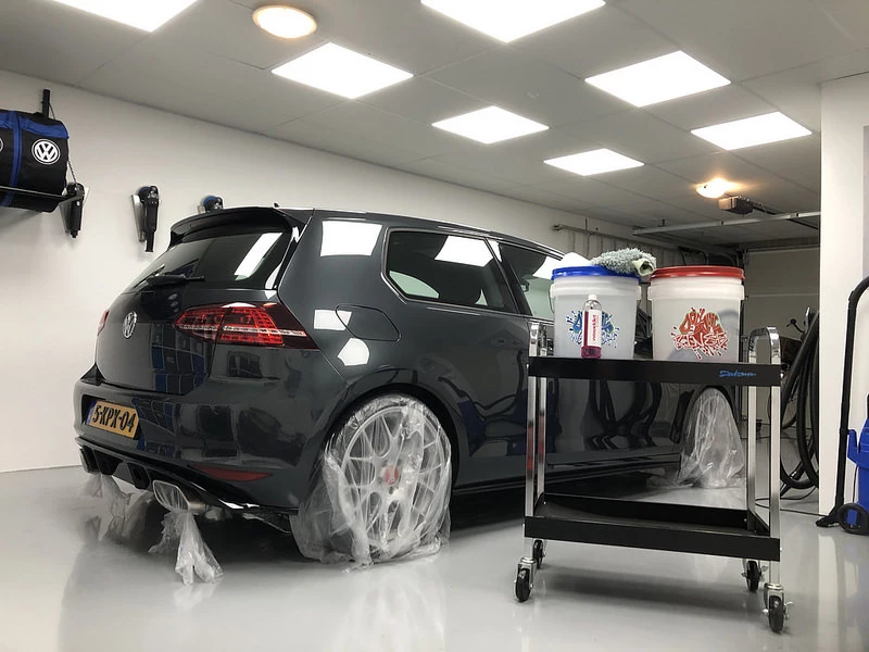

@Zluytr Waar haal je de grote stukken plastic om delen van de wagen af te dekken? En geeft deze plastic geen krassen op de autolak (ook al is de auto proper gewassen)?
On topic: prachtig resultaat kerel :cool:
Reacties: Zluytr
De action... kost geen drol :blush:
Het plastic is super dun en zacht, op een schone auto zou dit zeker geen schade aanrichten.

Onder welke noemer wordt dat plastic verkocht bij de action, lijkt me ook ideaal!
Ligt bij de schilder spullen

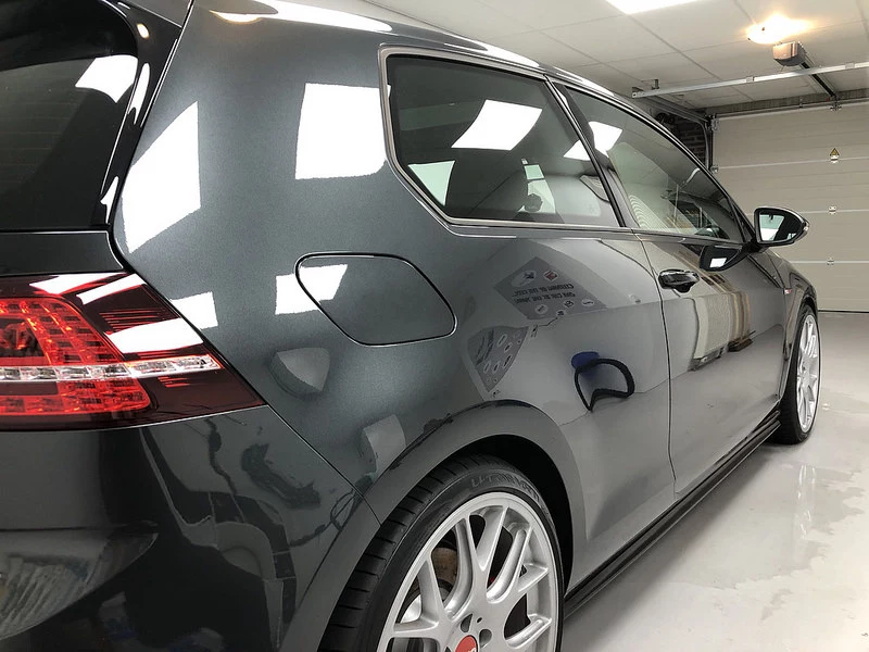

Afgelopen weekend weer eens wat tijd aan de GTI besteed.
Zoals al gecoverd in dit topic heb ik de auto al in delen gepolijst, en wou er deze keer de laatste hand aanleggen, en in een mooie coating zetten.
De auto was eigenlijk wel schoon, maar had de voorgaande 2 dagen buiten gestaan, dus ben ik begonnen de auto te wassen. De velgen waren nog brand schoon, en ik had geen zit in verroeste remschijven, dus deze maar afgeplakt, en het zelfde ging voor de uitlaat sierstukken die pas gecoat waren.

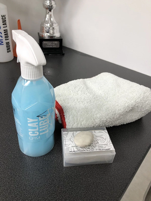

Daarna de auto gekleid met de Supernatrual fine klei en Gyeon clay lube die ik van @Istnogferarie had gekregen. Overigens een heerlijke lube! Ruikt heerlijk fris, en beetje te vergelijken met Prep, en liet geen vettige laag achter wat ben Born Slippy wel het geval is.
Kwam wel erg weinig vervuiling van de auto af, maar dat is niet zo gek aangezien hij al een paar keer gekleid was.

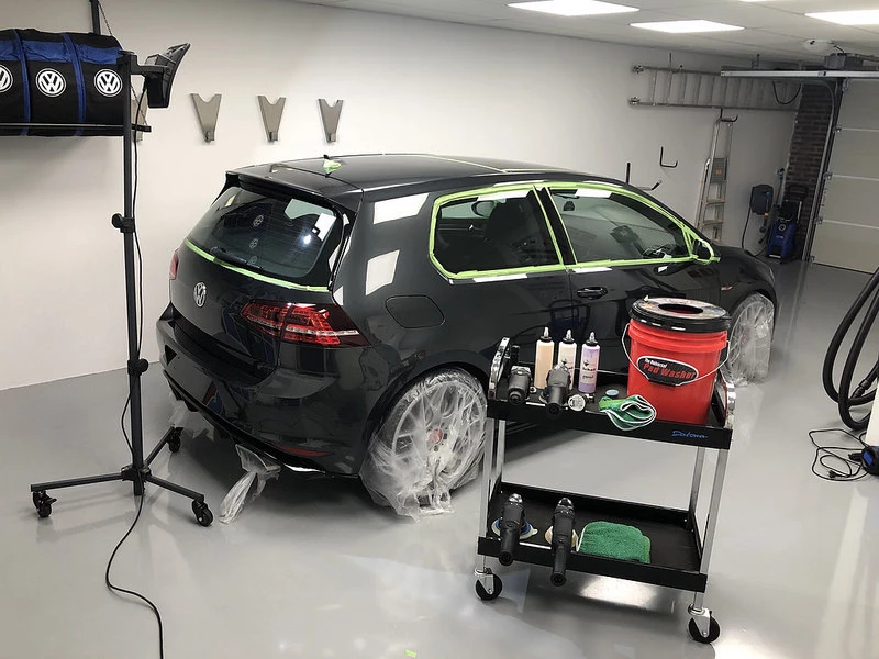

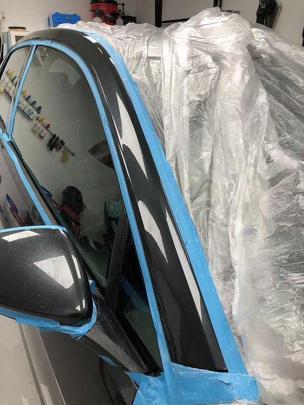

Toen de auto afgeplakt, en de volgende ochtend op mijn gemakje begonnen met polijsten.

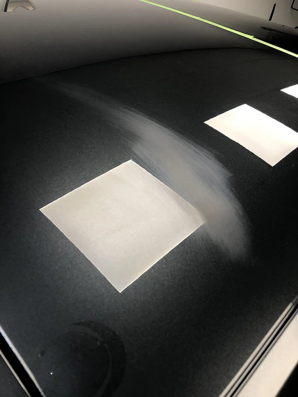

Ik ben begonnen met het dak, die op een onverklaard bare reden een fijne lange kras had, die er niet zat toen ik deze keer dat ik het dak gepolijst had.
De kras liet zich ook erg moeilijk corrigeren, die na 2 hits had ik deze maar licht op geschuurd met 3000gr. en daarna alles weer afgewerkt, waarna er niks meer van te zien was.

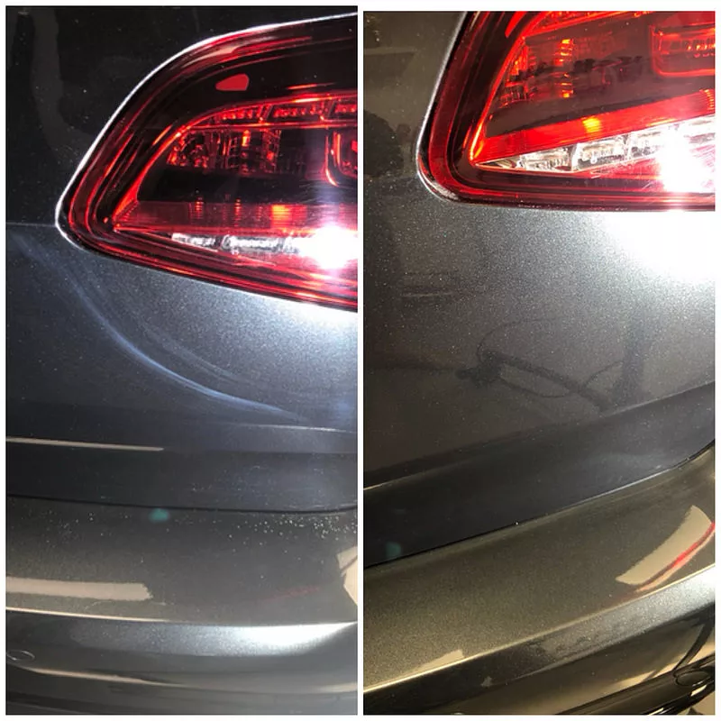

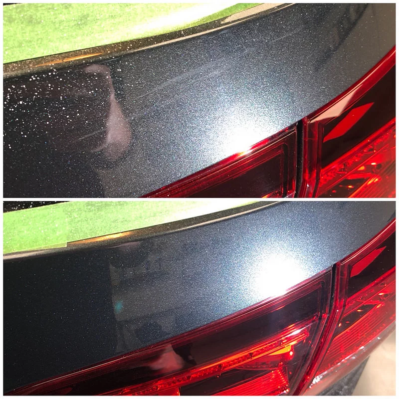

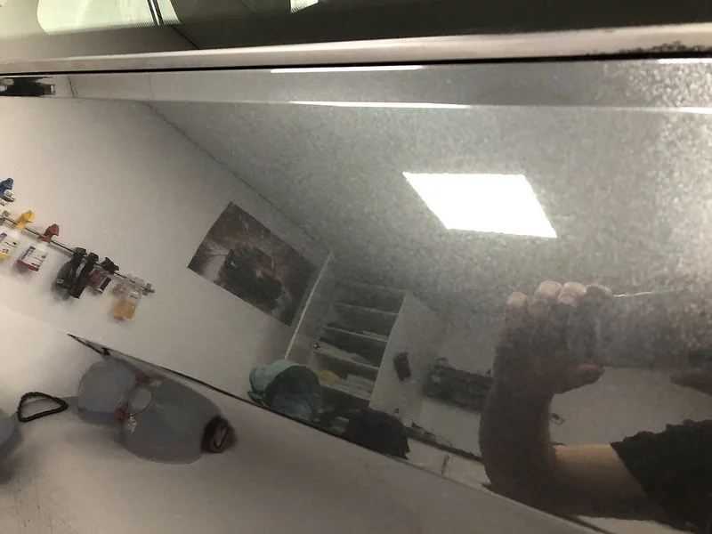

Toen verder met de enige delen die nog niet gepolijst waren, namelijk de achterklep en bumper. En dat was goed te zien ook, aanzien die goed onder de swirls en marring zat.
Hier onder 2 voor en na’s als voorbeeld:

Toen de hele auto tot de medium gepolijst was, was het tijd deze te ontdoen van alle residu en de (vele) spetters. Dit gedaan met Nanolex Pre Wash en Batch Essense.

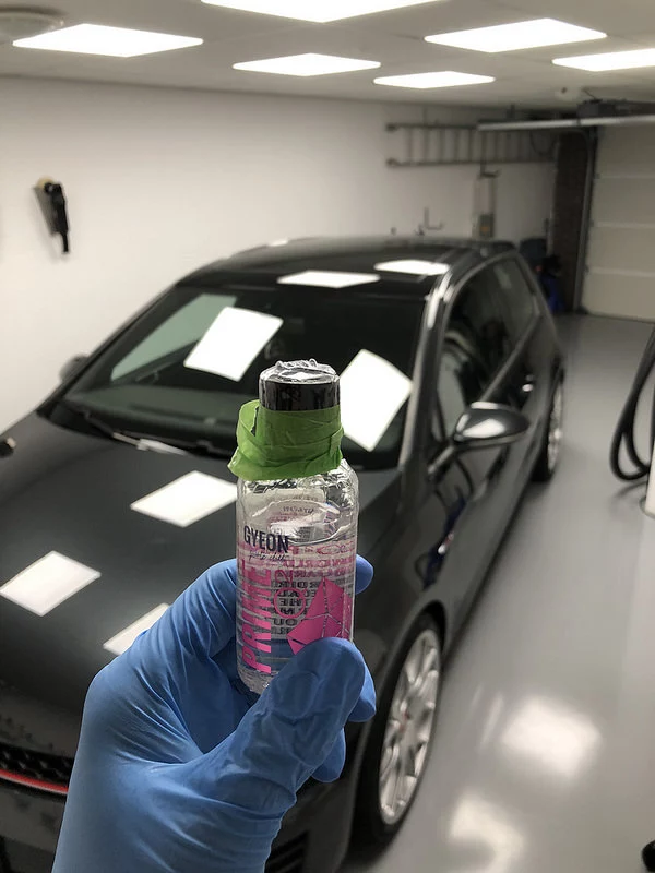

Ik had nog even getwijfeld een dag te wachten met aanbrengen en dan zonder prep toegebruiken aan te brengen, maar de detailer in mij moest gewoon nog even met die doek over de lak heen dus meteen maar door met de coating.
De coating in kwestie is Prime geworden, omdat dit in mijn ogen nog steeds de mooiste coating van Gyeon is. En dat is na het aanbrengen van Pure zeker niet veranderd. (geen goede vervanger in mijn ogen)

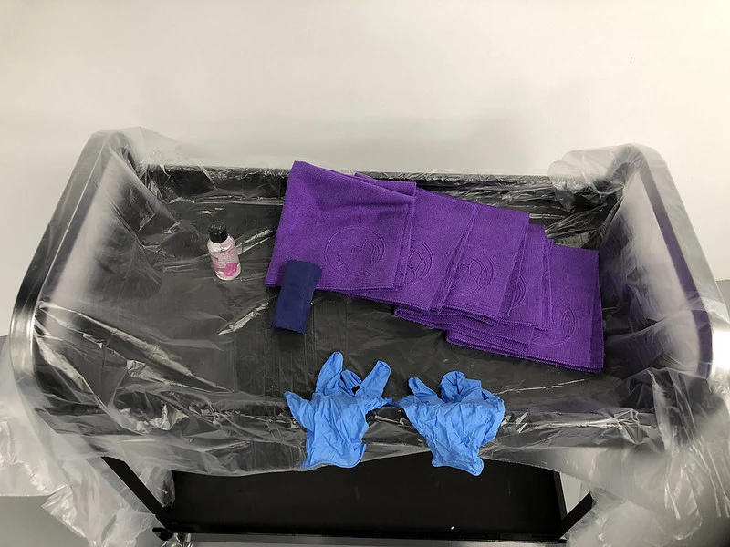

Ik pak toch graag nieuwe doeken voor een coating, en de Nanolex doeken zijn van de echt doek doeken het meest betaalbaar in 5 pack.

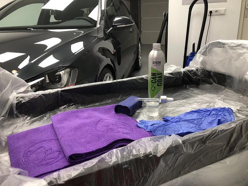

Na de laag Prime heb ik de auto toch zeker 18 uur mer rust gelaten, en de volgend ochtend het geheel nog een keer afgetopt met een laagje Cancoat.
Deze als probeersel niet op de voorgeschreven manier aangebracht, maar op de zelfde manier als een andere coating. En ik moet zeggen dat ik dit veel fijner vind werken.
Sowieso is er niks fijner dan de Cancoat aan te brengen op een auto die in de Prime staat. Zo supersmooth! Echt genieten gewoon.

De cancoat spray je dus gewoon in een maatbekertje?
En wat is het merk van je "detail"(?)-kar of waar heb je die gekocht? Edit: al gevonden (Datona) staat er gewoon op natuurlijk :rolleyes:
