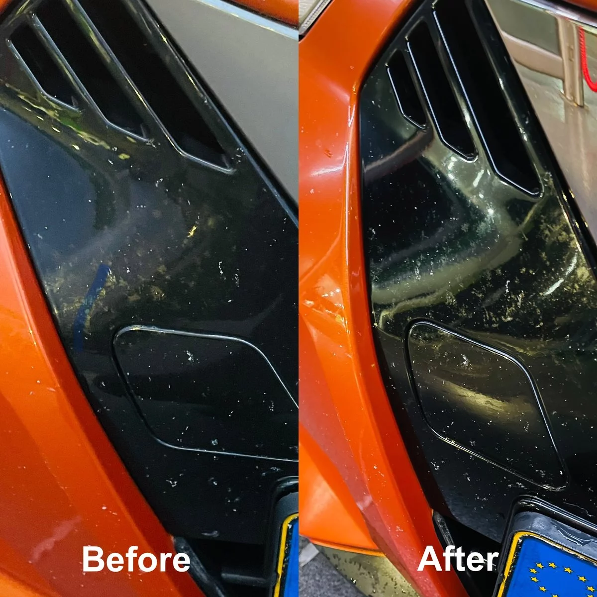

Boterhamzakjes test is geheel niet nodig: ik voel met mijn handen al allerlei vervuiling zitten ook na de wasbeurt. Ook helemaal onderaan de portieren krijg ik zelfs 'nieuw' vuil er soms niet af (ik vermoed dat dit komt omdat ie nog geen wax heeft?). Op het dak kan ik vuil voelen maar niet zien. Op de voorkant van de auto is het oudste vuil van voor de aankoop, heel voelbaar en ook héél zichtbaar (onderstaande foto heb ik al eens gepost):

Wat zei CC van de vervuiling?
Nu is het slecht te beoordelen maar zou dit hars/boomsappen kunnen zijn?
De vervuiling lijkt wat “gelig” klopt dat?
CarClean zei dat het waarschijnlijk ingebeten insectresten zijn wat er niet meer helemaal af zal gaan. Alles wat ik voel en erop ligt kan er waarschijnlijk nog wel grotendeels af. Hij zei het kan gewoon vuil zijn of insecten maar miss zit er ook teer of asfalt tussen en evt nog remstof. Hij raadde aan sowieso te kleien + daarna een all-in-one omdat ik nog niet teveel losse stappen wil, en evt een tar remover. Die laatste laat ik ivm de totale kosten nog even zitten. Eigenlijk een raadsel de door de vele mogelijkheden dus. Die ingebeten insecten weet ik wel zeker.
Boomhars durf ik niet te zeggen. Bij mij staan geen bomen en ik weet niet waar die bij de vorige eigenaar heeft gestaan.
Gelige kleur is me nog niet per se opgevallen. Ik zal straks eens met die wetenschap ernaar kijken!
