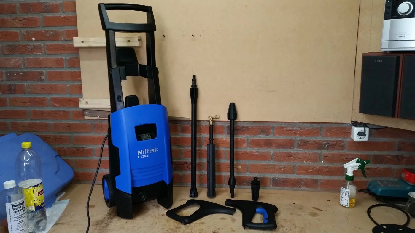

Dus Karwei plaatste toenmalig een bestelling bij Nilfisk:
"Ja uuuh, doe mij maar 50x een Nilfisk C120.3. Echter, hang daar maar goedekopere onderdelen aan, kan ik hem goedkoper aanbieden."

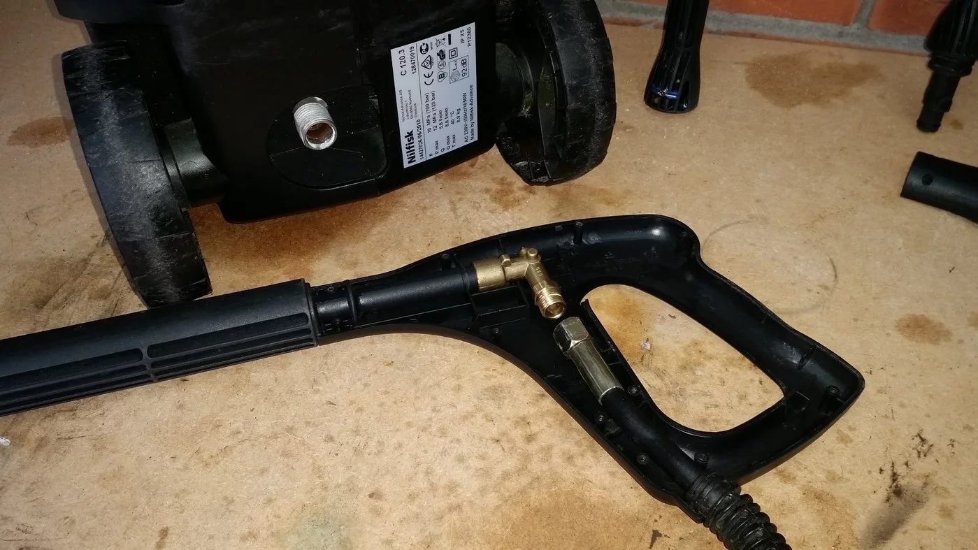

@Quantoxx Ik weet als ex karwei werknemer, dat de nilfisks aldaar destijds meestal uit een batch kwamen met andere slang+ pistool. Kun je ze veel goedkoper aanbieden. Rond 2007/2008 is er een enorme hype en run geweest op de nilfisk hogedrukreinigers. Ik geloof als instapprijs voor €79,- en een jaar later kreeg je een iets ander type voor ook deze prijs weer. En dan was er soms nog een zwaarder type ernaast in de aanbieding
Vanmorgen die van m'n ouders gecheckt, en die heeft ook een draai aansluiting in het pistool. Kwam ook dankzij mij bij karwei vandaan,...
@Jeroen - Ah, thanx voor de info, man! Nu weet ik dat ik sowieso geld moet gaan neerleggen voor andere onderdelen of nieuwe machine, ook al is de huidige nog prima.
Wat ik mij dan alleen nog afvraag; De batch die word afgenomen, is die afkomstig van Nilfisk zelf, of een tussenhandelaar die onderdelen her-en-der op-en-af schroeft?

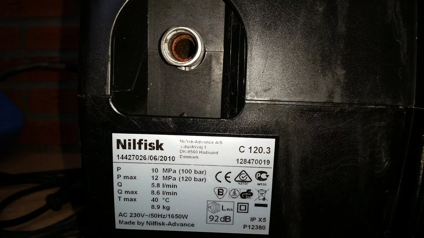

Ooh, inmiddels reactie gehad op mijn e-mail;
Dag Patrick,
Waarschijnlijk hebben ze bij karwei de dozen opengemaakt want de onderdelen die u heeft zijn van een c 110.1 en die zijn gemaakt in Hongarije en die van u in China.
De slang die u nodig heeft voor het spuitpistool past niet op de machine en andersom ook niet. U heeft het volgende nodig. Kijk wat u heeft liggen en dan kunt u de missing onderdelen eventueel bestellen:
https://www.vvs-online.nl/webshop/nilfisk-hogedrukslang-6-meter/
https://www.vvs-online.nl/webshop/nilfisk-spuitpistool-g3/
https://www.vvs-online.nl/webshop/nilfisk-spuit-lans-g3/
https://www.vvs-online.nl/webshop/nilfisk-tornado-nozzle-verstelbaar-geel/
https://www.vvs-online.nl/webshop/nilfisk-vuilfrees-c-c-powerspeed/

@Quantoxx Volgens mij zijn dit de onderdelen die je volgens VVS mist. Ze zien er precies zo uit als de links die ze je in de email gaven. Deze onderdelen zijn van de c120.2 en passen bij jouw HD. Nozzles (blauw en groen) zijn wel geschuurd, geen idee wat de vorige eigenaar van de HD ermee uitgevroten heeft. Ze doen het nog wel.

Donders, dat ziet er inderdaad goed uit! Ik heb op mijn slang ook zo'n langwerpige koppeling zitten, met die groeven.
