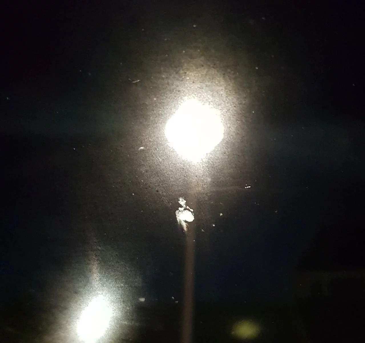

En dan nog een vraagje, ik heb een foto kunnen maken van een van de "ophopingen". Deze verdwijnt ook zodra je er met de ruitenwisser overheen gaat, maar komt daarna weer terug. En zodra de ruit droog is, is er niets meer te zien. De kleinere witte plekjes om de grote witte plek heen zijn van dezelfde aard. Iemand die dit type vlek herkent?

Lijkt qua vorm en structuur toch veel op lijmresten, wellicht van transport- of beschermfolie? Hoe dan ook is de Autoglym een hele goede en laagdrempelige optie. Voor een beginner absoluut goed te doen, maak je daar maar geen zorgen om.
Mocht het dan niet afdoende blijken is de Sonax een goede opstap die wel wat meer investering vergt, maar ook prima uit te voeren is.

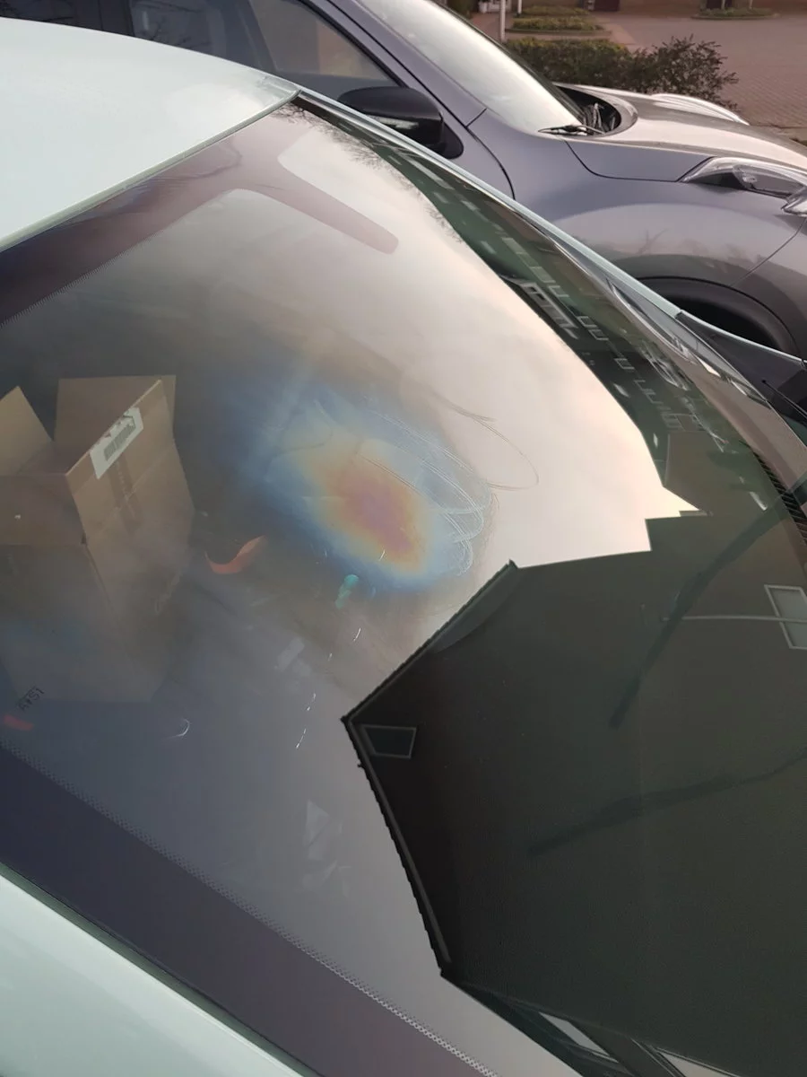

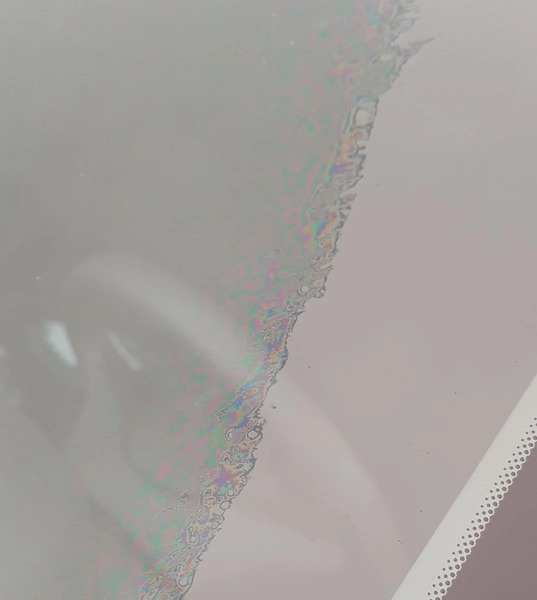

Ik krijg dit soort taferelen met de ruit tijdens het schoonmaken met een glasreiniger, of water, een soort olie-achtige look:
Nu is mijn voornaamste vraag of het normaal is dat een ruit zo reageert? De ruit reageert zowel aan de binnen- en buitenkant op deze manier (de binnenkant was vandaag voor het eerst trouwens).

Dit ziet er uit als iets wat superdun is, en niet van constante dikte over de ruit, en kleuren patroon lijkt inderdaad op olie. Als je het ook aan de binnenkant hebt, en het eerder niet had, begin ik te denken aan weekmakers (bijv. van een kunststofdashboard, of uit de ventilatiebuizen) die neerslaan op het glas. Dat komt het probleem dus niet uit het glas maar ergens anders uit de auto.
