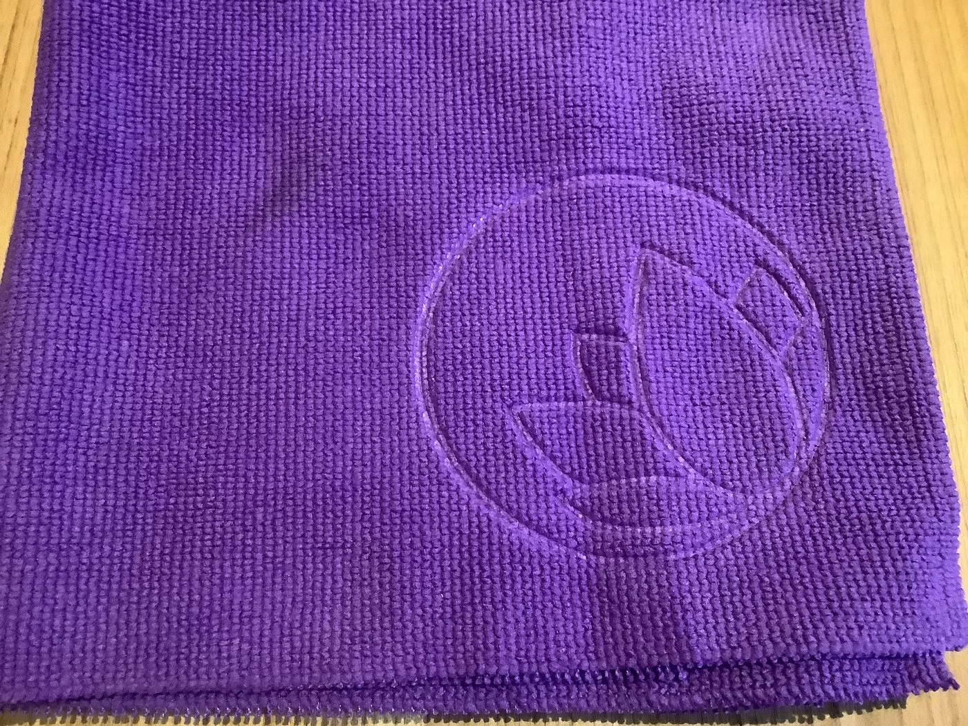

edgeless doek met gesloten lus

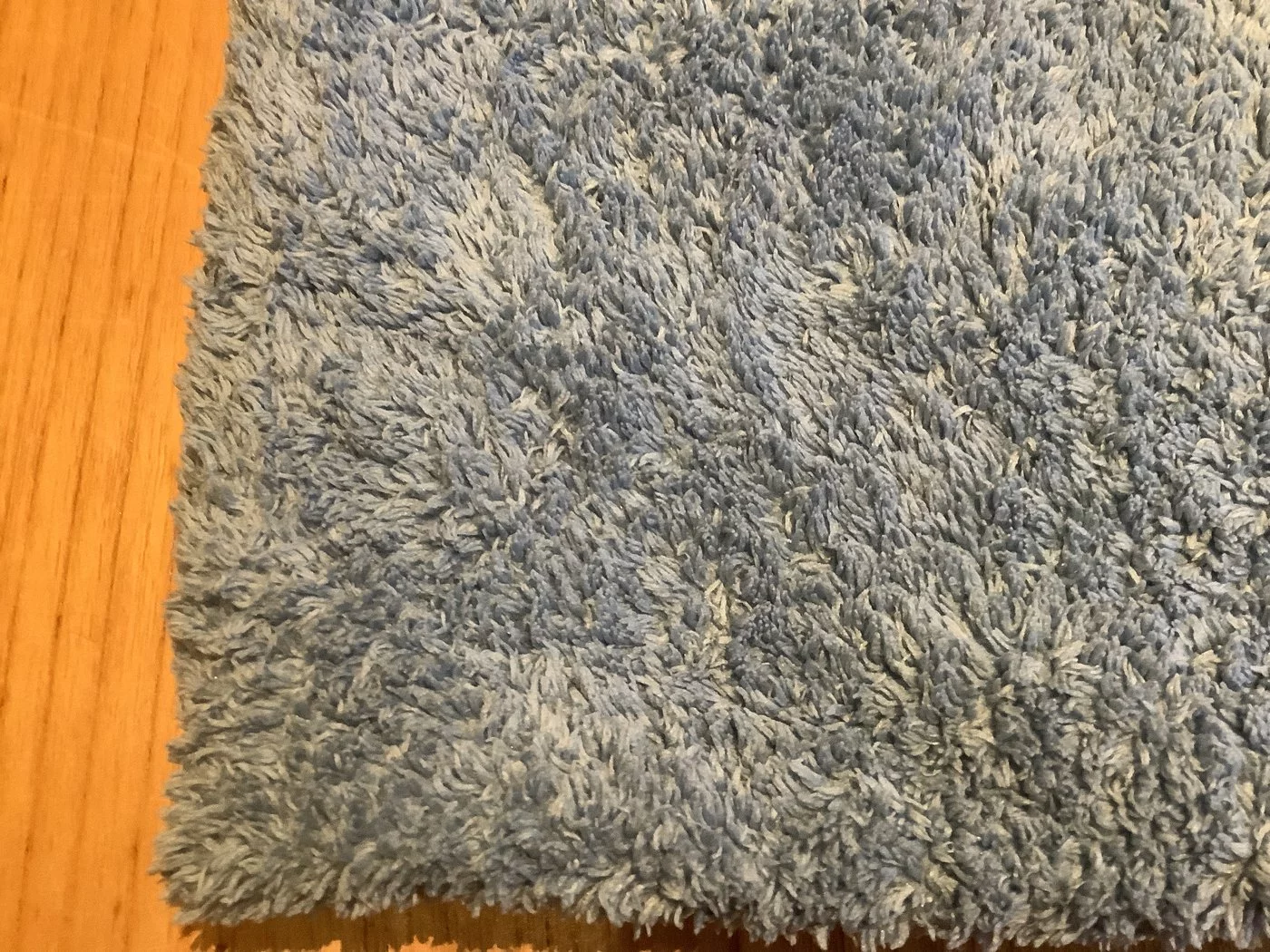

dit is een merkloze mf doek waarbij de vezels duidelijk niet gesloten zijn.
Mocht je nog vragen hebben maak dan een foto van je doek evt met aanvullende info zoals merk enz

Merken weet ik niet meer van de meeste. Veel hebben wel langere fluffy-achtige vezels.
De doek zoals de eerste hierboven lijkt veel op de wat oudere Meguiars doeken die ik heb.

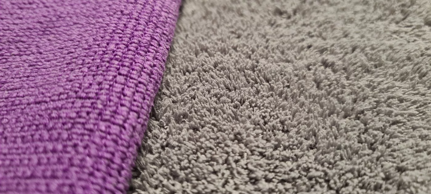

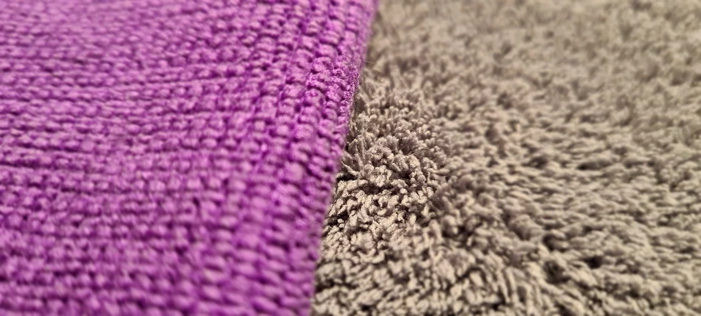

Doeken met een gesloten lus worden voornamelijk gebruikt om coatings af te nemen of op zéér (kras) gevoelige lakken, de doeken "snijden" niet in de lak en schrapen beter het residu van de lak af dan een doek met open lus.
De Monello Senza Bordi, Nanolex Lotus (die paarse), Meguiar's Ultimate Wipes, Gyeon Q²M Baldwipes, Microfiber Madness Fellow Yellow zijn doeken met een gesloten lus.
Een Nanolex Lotus doek vs. Waxaddict doek.
