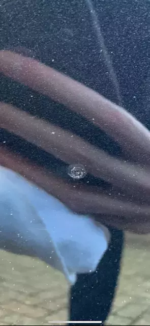

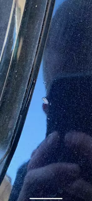

Ik ben bezig met een aantal steenslag puntjes op te vullen met een lakstift.
Echter zie ik het verschil nog te goed tussen de normale lak laag en het opgevulde gedeelte, op welke manier kan ik de opgevulde steenslag puntjes weer gelijk krijgen met mijn normale lak en welke producten heb ik hiervoor nodig.
Ook heb ik een aantal krasjes op de zijkanten van mijn auto en een aantal "swirlls". Zijn er mensen die hier ervaring mee hebben hoe je dit het beste kunt wegwerken en welke producten ik hierbij nodig heb.
Zoals je hierboven misschien al wel kunt merken ben ik vrij nieuw met het wegwerken van krassen en steenslag, daarom lijk het mij extra leuk om deze zelf weg te werken.
Bijgaand nog een aantal foto's van de steenslag en 1 opgevuld steenslag puntje.

Het opvullen is ook wat onwennig gegaan, zie ik. Een truc is om de lakstift in warm water te leggen zodat de lak vloeibaarder wordt en dan kan je de lak beter in het gat laten vloeien.
Overmatige lak kan je proberen weg te polijsten, maar veelal komt het aan op schuren met fijn, waterproof schuurpapier en de nodige finesse/kennis van zaken.. Je schuurt de lak dan gelijk aan de omringende lak en gaat daarna de doffe plek weer polijsten tot hoogglans.
Middels polijsten kan je ook de rest van de lak strakker maken en dus swirls/krasjes/doffe laag verwijderen.
Je zou nu dus de zoekfunctie kunnen gebruiken om jezelf te verdiepen in ''polijsten'' en ''wetsanden''. En nogmaals, het schuren is niet 1-2-3 effe doen, maar vraagt wel om de nodige kennis en finesse.

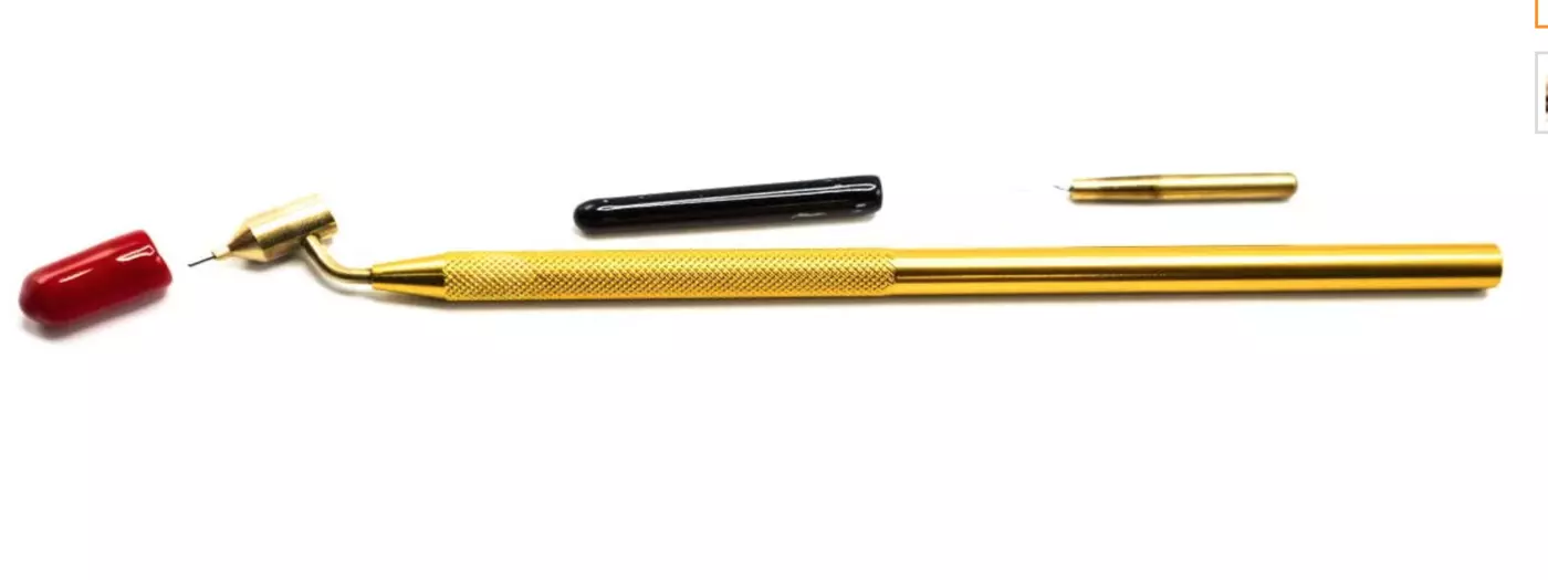

Je hebt ook van deze pennen, waarmee je heel precies steenslag kan opvullen. Drupje touch-up in het reservoir en voorzichtig aanstippen.
(Ik weet niet of dit hier mag, anders maar verwijderen :p)Bekijk bijlage 128803
Ja deze heb ik ook gekocht en moet zeggen werkt erg goed om de steenslag op te vullen gaat heel beheerst. Wel even goed schoonmaken na gebruik want het gaatje is minuscuul.
