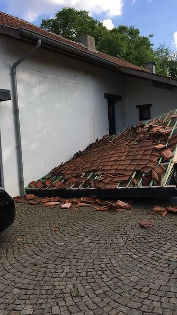

Een goede 2 jaar geleden echter sloeg het noodlot toe : een korte maar krachtige lokale storm rukte de carport van mijn zijgevel, en gooide die niet zo zacht neer op mijn wagen.
Zie foto, de wagen zit ONDER de carport.
0c5fa020-f284-4604-8a42-17526266f650 by bzguy, on Flickr
Veel gedoe en gezeur met de verzekering (blijkbaar NIET gedekt omwille van lokale storm), dus op eigen kosten de wagen laten herstellen, foto's volgen nog ...

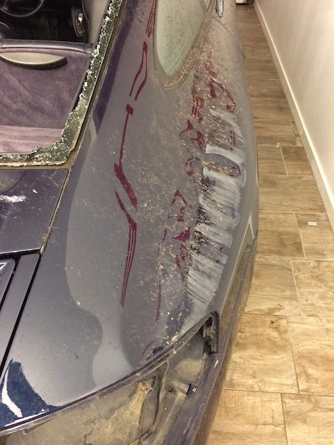

En hier dan de schade :
- deuk in het dak
- achterruit gesneuveld
- achterklep gedeukt
- rails in dak beschadigd
- rechter achterlamp stuk
- rechter achterflank zwaar gedeukt, ziet er nogal "hoekig"uit

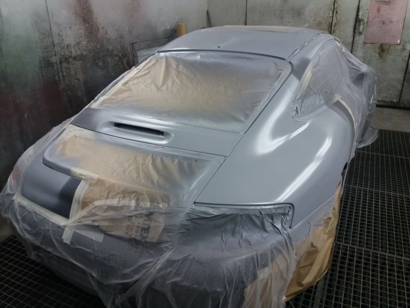

Ziehier :
IMG_3207 by bzguy, on Flickr
IMG_3208 by bzguy, on Flickr
IMG_3206 by bzguy, on Flickr

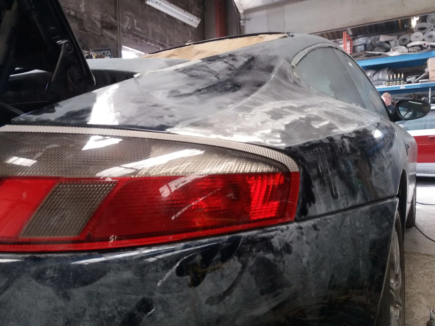

En toen ging mijn vriend er mee aan de slag, hij deed het tussen alle andere klussen door, om de kosten wat te drukken, ziehier zijn vakmanschap : geen dikke kwak plamuur, maar handmatig uitkloppen, uittrekken, bijtikken, en met een mal de vorm van de ene flank gedukdig overzetten naar de andere ...
Zodoende kreeg ik na ruim 2 jaar mijn wagen terug ; uiteindelij heeft het mij weinig gestoord dat ik de wagen niet had, ik was druk bezig met andere zaken, en ik had nog "backup";)
Dus, de vervangen onderdelen :
- rails op het dak
- dakantenne (dure antenne helaas :( )
- nieuwe achterruit ; daar had ik geluk mee : "new old stock"op de kop getikt voor halve Porsche-prijs ;)
- tweedehands tijdscorrect rechter achterlicht
De rest is vakkundig hersteld, herspoten waar nodig.
Wagen is ondertussen veilig en wel in Frankrijk, weliswaar nog behoorlijk vuil en bestoft, maar daar ga ik snel werk van maken, hij staat alvast veilig in mijn garage :)

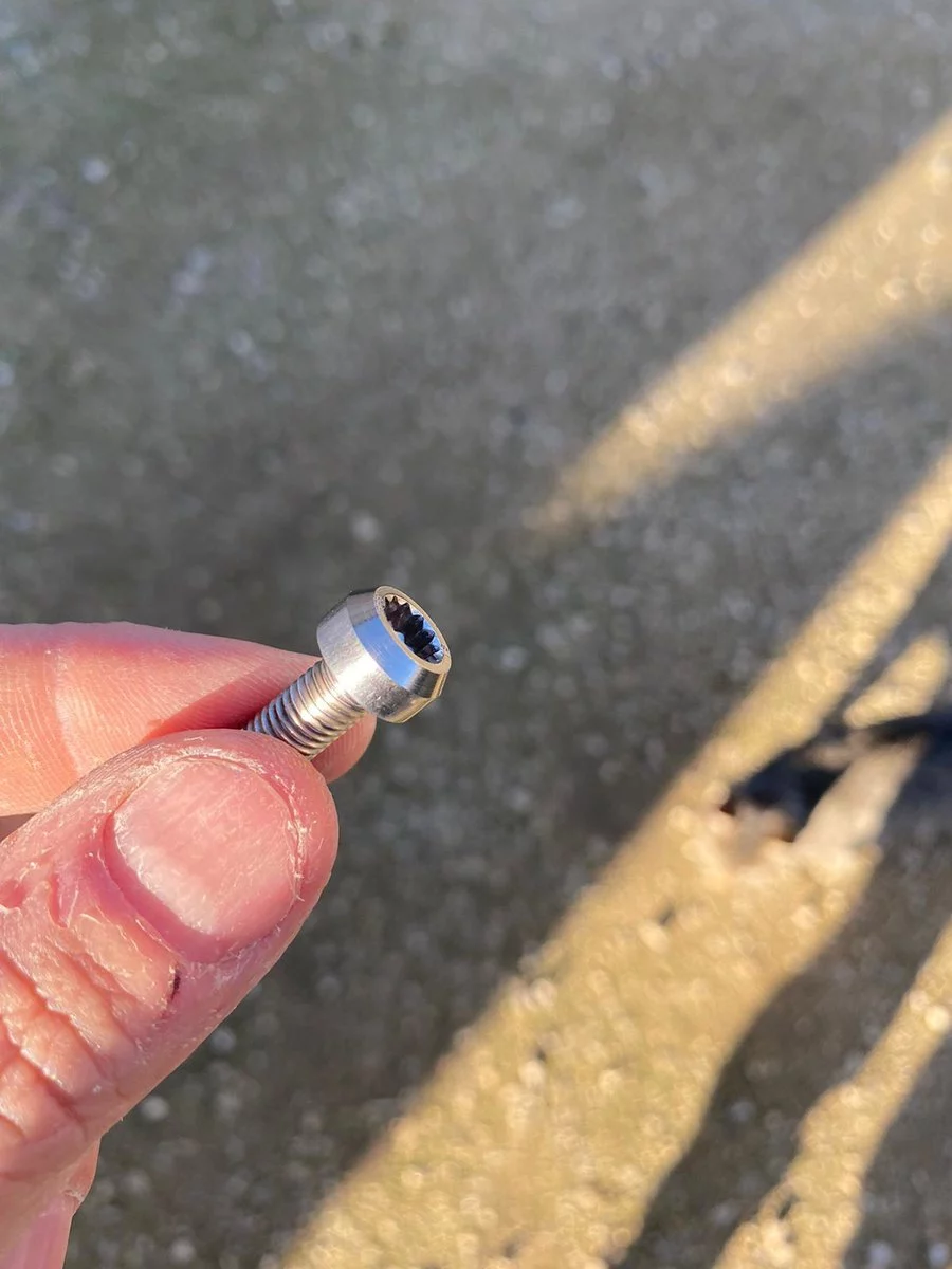

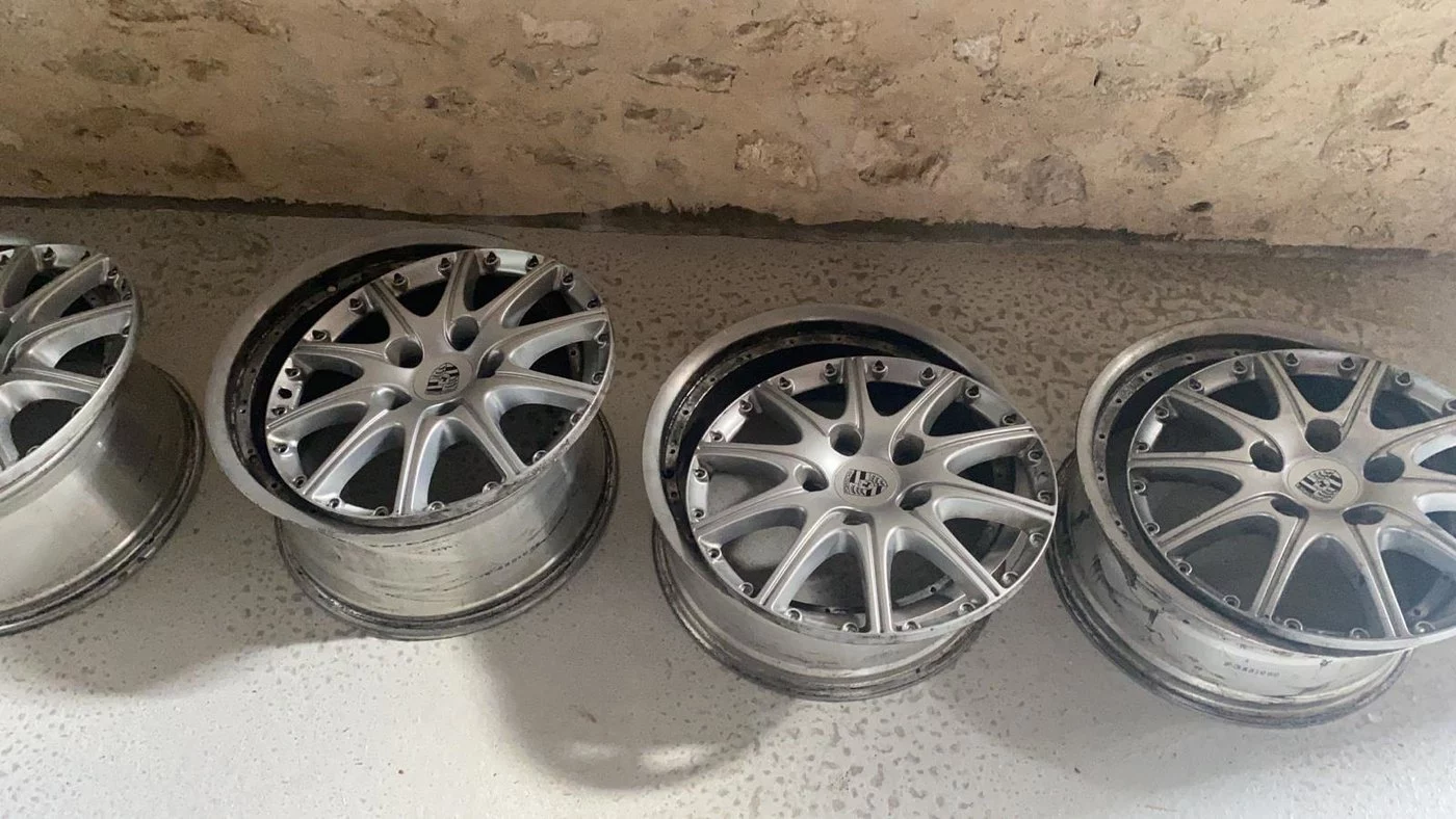

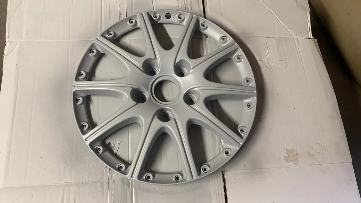

En dit zijn de velgen (4 stuks uiteraard in totaal) : tweedelige BBS GT3 velgen :
Boutjes zijn zogenaamde "triple square"roestvrij stalen boutjes, oftewel XZN, naar het schijnt behoorlijk duur, 20 per velg, dus heel voorzichtig losgedraaid, mits de nodige WD40 (eventjes laten weken, doet wonderen !)
Dan krijg je dit :
Boutjes gaan allemaal de tumbler in, met polijstkorrels (die zijn van gemalen walnootschelpen) :
Na 2 dagjes schudden komen de boutjes er netjes gepoets en gepolijst uit :

Bij wijze van de juiste werkwijze en het juiste resultaat te bekomen ben ik begonnen met 1 velg, dan gaan de andere zeker vlotter.
Na heel wat nat/droog schuren, putjes plamuren en opschuren, filler/primer aan brengen, weer schuren, etc :
Alle onderdelen (inclusief de "center caps") zijn nu gespoten, ben bezig nu met de blanke laklagen, het finale resultaat komt er asap aan ...

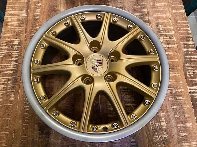

Ik heb nog een setje naafkappen waarvan het logo in kleur is, die zijn momenteel voor de rest zilver mar die kan ik ook inn goud spuiten, behalve het logo dan ...

Zoals velen aangeven : die bevriende carrossier is een echte stielman : geen blitse workshop, maar gewoon deglijk óuderwets'vakmanschap, ook geen haast ... een uitstervend ras helaas, tegenwoordig kwakken ze er gewoon een kilo plamuur tegen :(
Wellicht krijg ik ooit wel te horen dat de wagenn niet meer öngevalvrij"is, maar dat zal mij bitter weinig storen, hij is immers correct gerepareerd en is in technisch bijzonder goede staat. Ik heb hem ook nooit gekocht om te verkopen, ik hou 'm lekker bij :p
Ik heb een naafkap met logo ook in het goud gespoten, dit is dus dezelfde velg met betere belichting en naafkap met logo.
Ik vind deze versie persoonlijk mooier met dat gekleurd logo :)

Wat een gaaf verslag dit. Natuurlijk deels omdat het om een 911 gaat, maar zeker ook het zien van het herstel van de schade, de tumbler en het opknappen van de velgen. Is het achterscherm helemaal zonder plamuur hersteld? Kan dat?
bzguy
13 sep 2010
290
100
Dankjewel. Er komt altijd een minieme laag primer/filler (spuitplamuur) aan te pas natuurlijk, naar niet zomaar een centimeters dikke kwak zoals tegenwoordig helaas wordt gedaan :( Kost tijd en vakmanschap, maar dan is het wel correct. Een veel gedaan alternatief is gewoon een nieuw achterpaneel plaatsen, maar de carrossier drong er op aan om de wagen origineel te houden.
