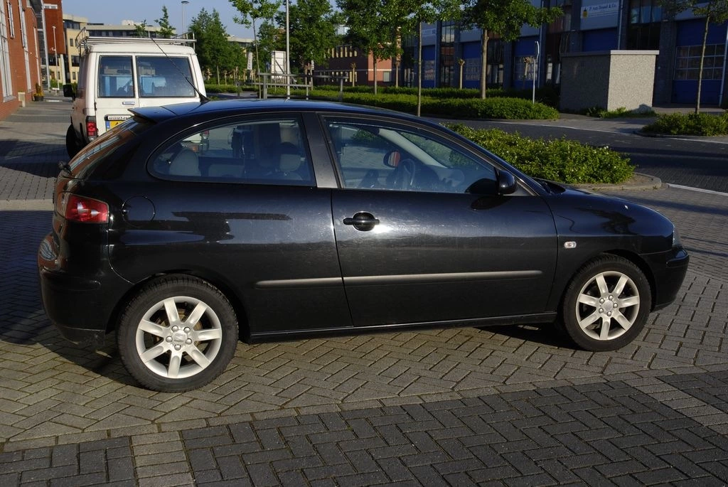

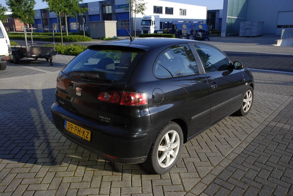

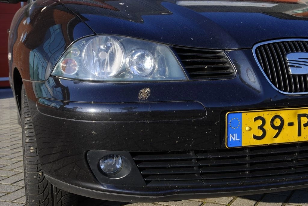

We hebben hiervoor een waardig opvolger gevonden in deze Seat Ibiza.

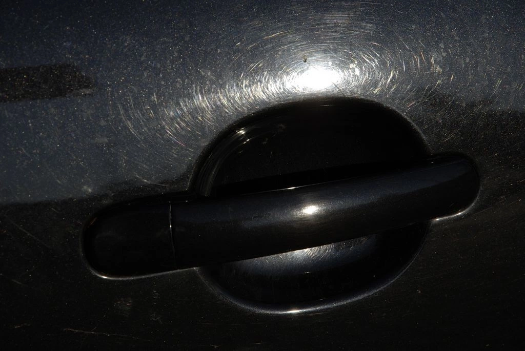

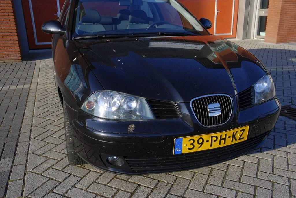

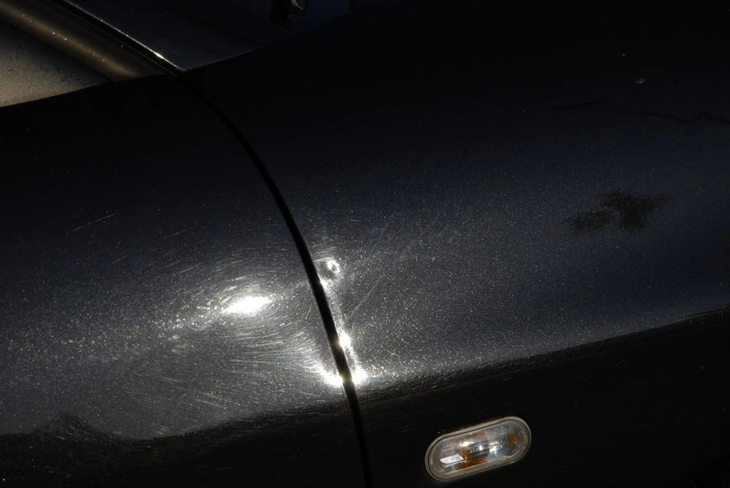

Helaas had de auto bij de vorige eigenaar redelijk wat te lijden gehad gezien de lak en de vele kleine beschadigingen.

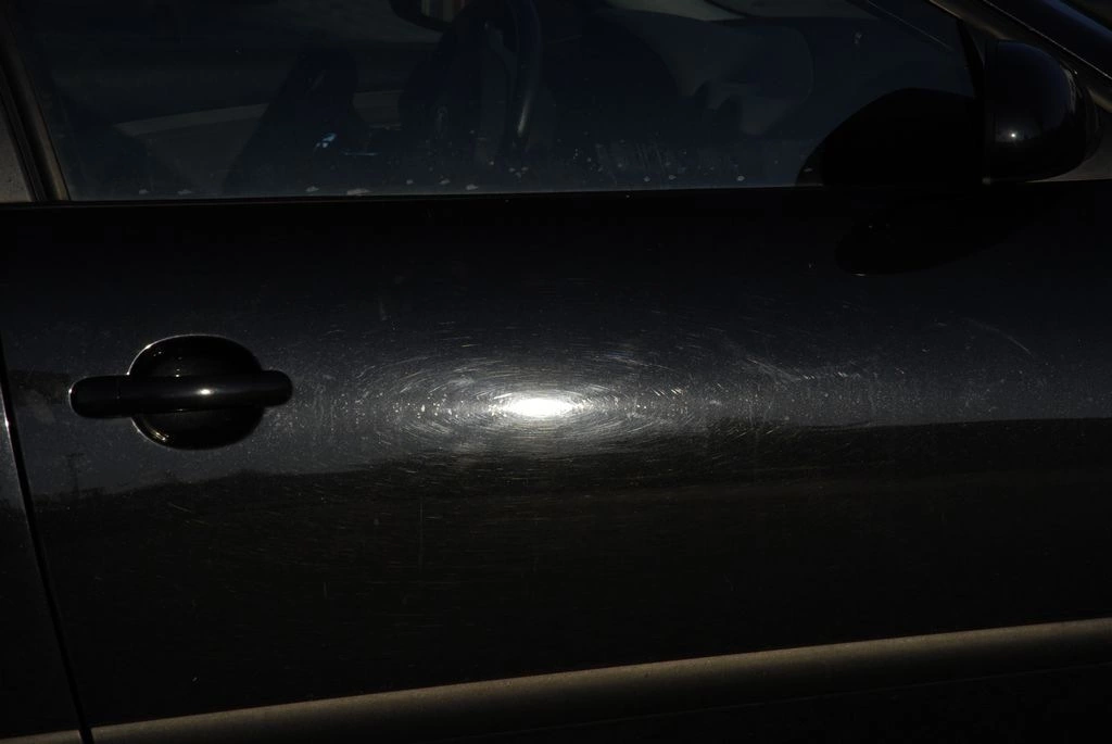

Nu de winter ruim voorbij is eens tijd gehad om de lak een flink onderhanden te nemen.
100% correctie is onhaalbaar maar alle winst die ik weet te behalen is mooi meegenomen
Kijk en huiver:

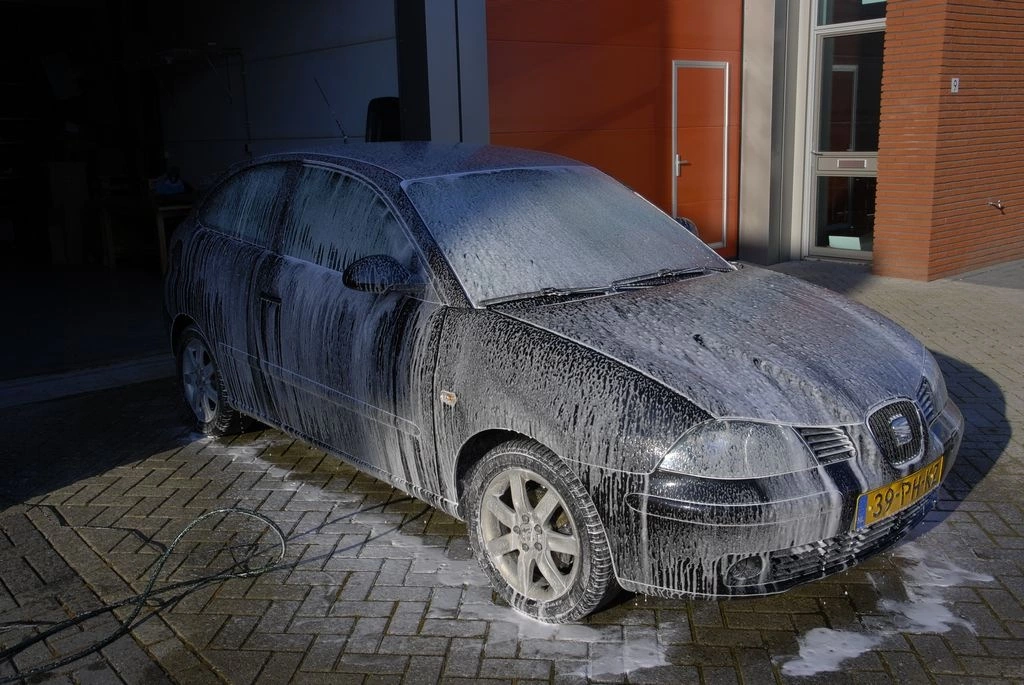

Eerst de auto gefoamed, gewassen en afgespoeld:

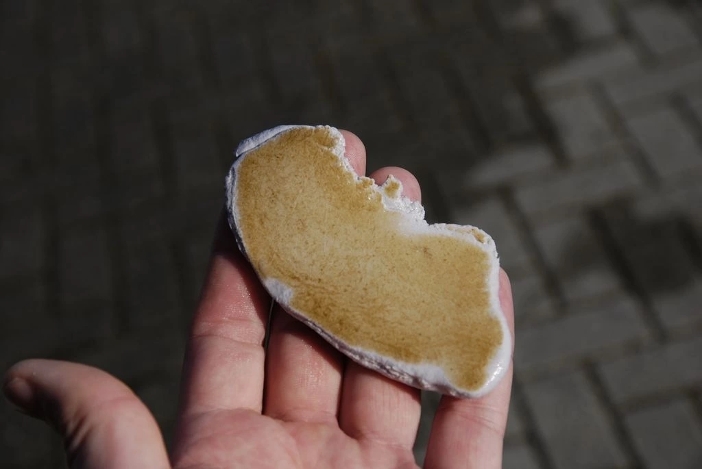

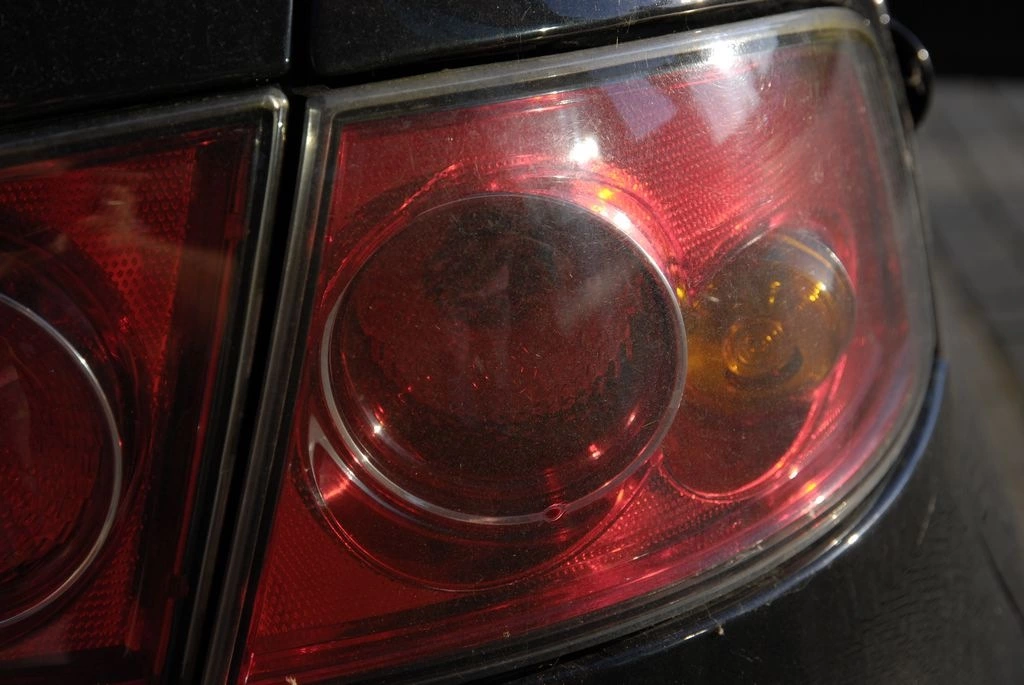

Toen aan het kleien geslagen ... leek wel schuurpapier zo stroef ... nog maar 40 x 40 cm op het dak gedaan en mijn schonen klei zag er meteen al zo uit ... huh ???
Heeft deze auto vroeger altijd onder bomen gestaan ??

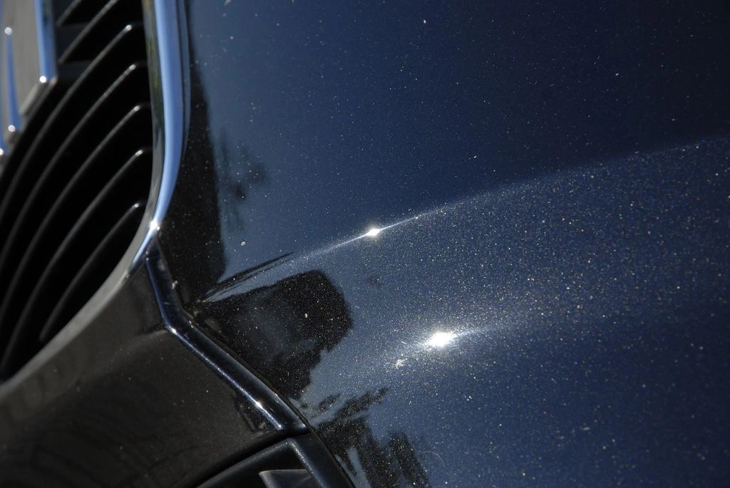

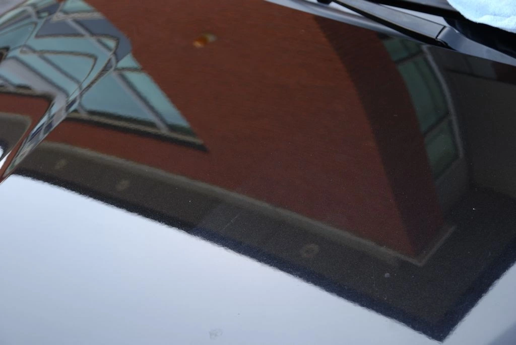

Na een uitgebreide klei beurt eindelijk kunnen polijsten.
M105 op gele pad en M205 op witte pad

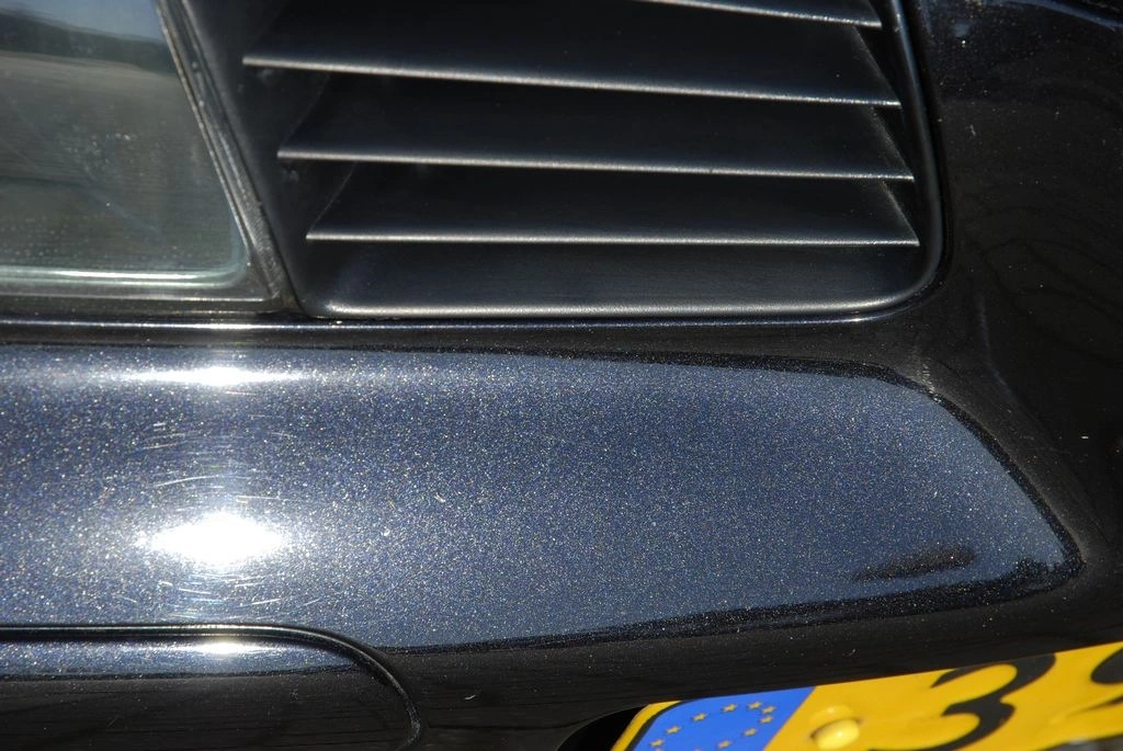

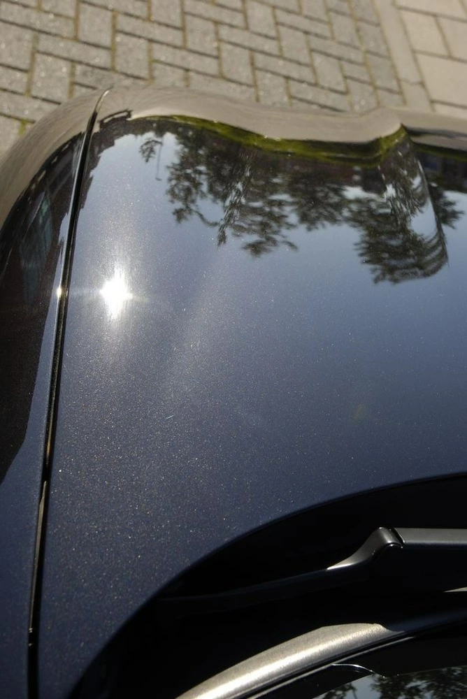

Hier een 50/50:

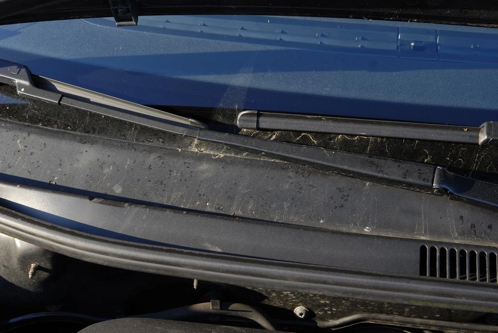

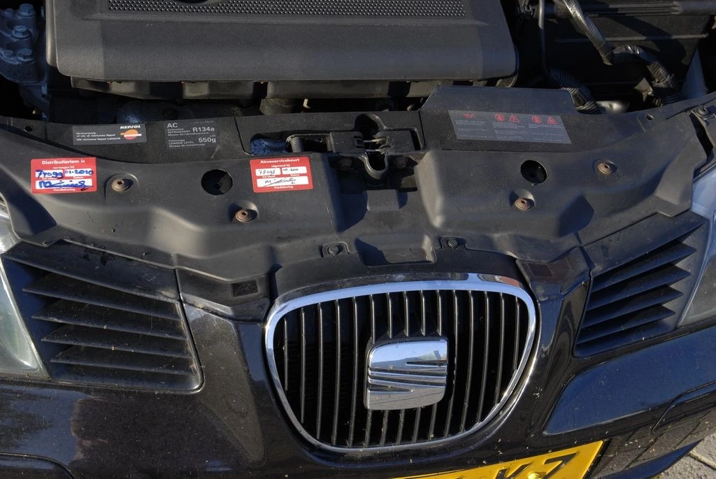

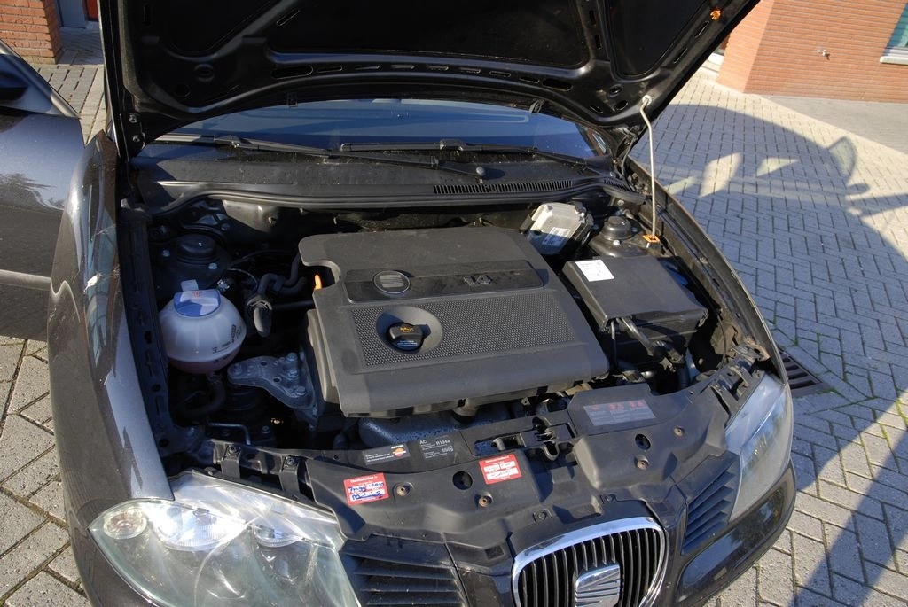

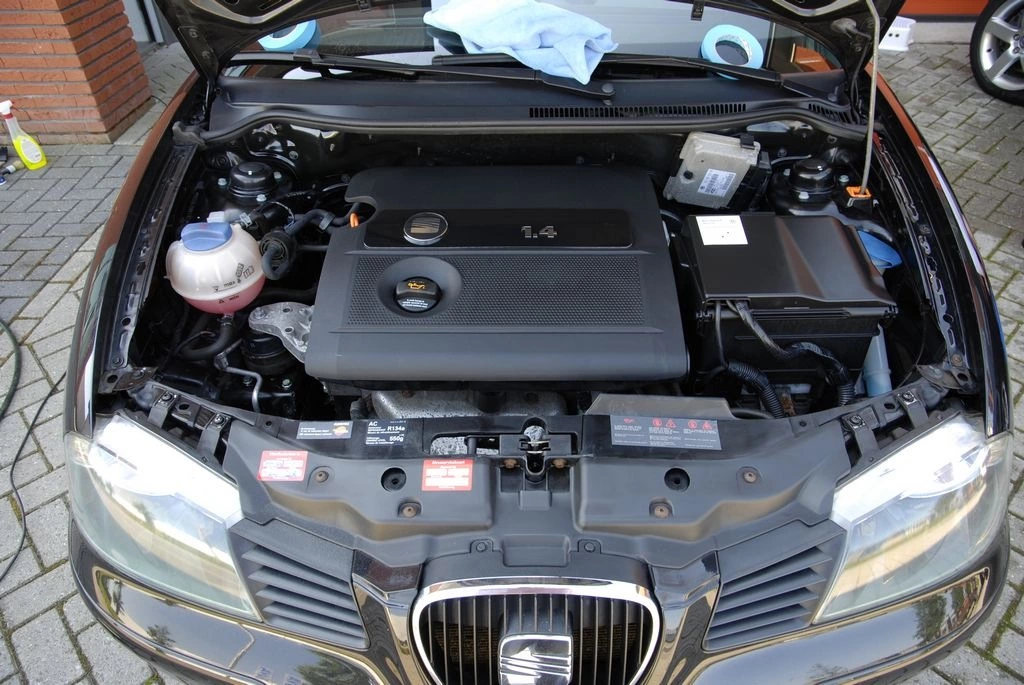

Tevens de mototruimte aangepakt en nabehandeld met 303 Aerospace Protectant .... wat een superspul ... inspuiten, inborstelen motorlap dicht en klaar.
Na 2 uur zag het er zo uit:

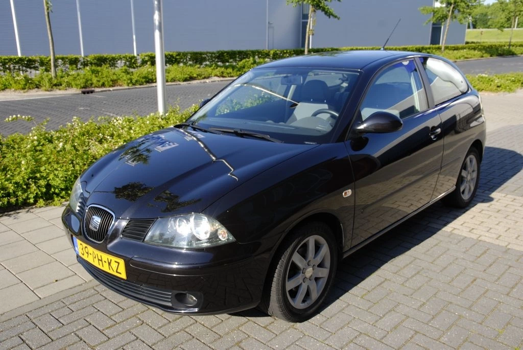

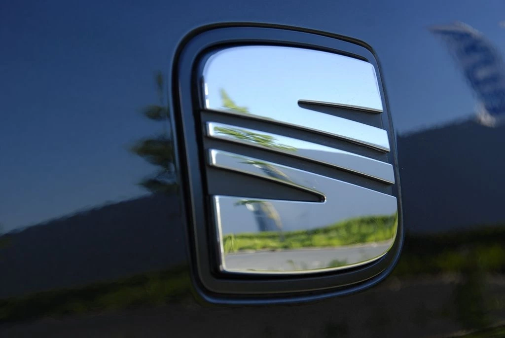

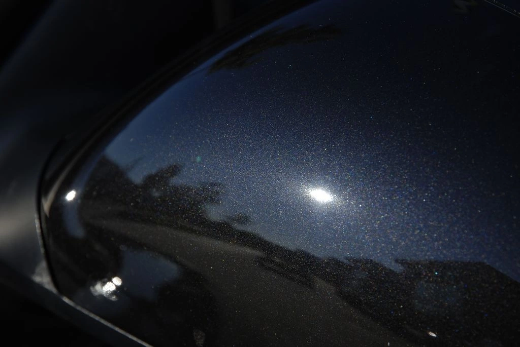

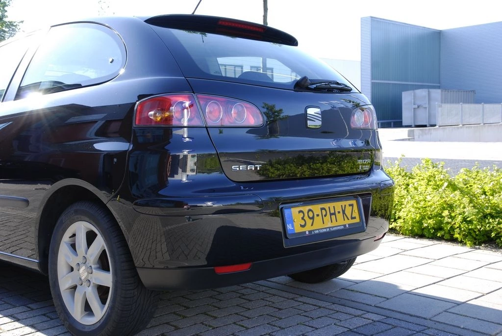

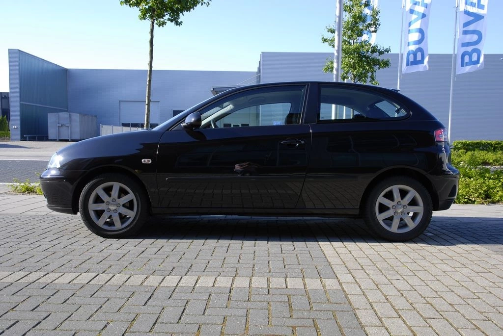

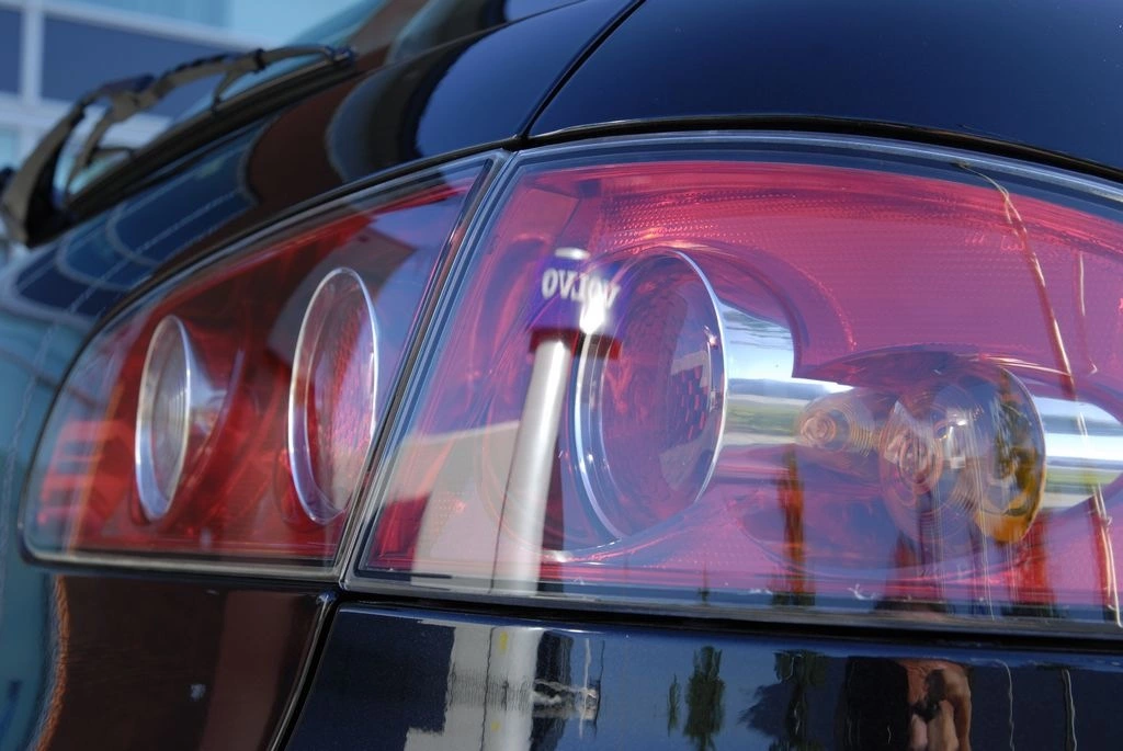

Verder heb ik alleen nog de eindshots:
Nabehandeld met CG Wet Mirror Finish glaze, M-Seal en het dak en motorkap nog een laagje Collinite 476s.
