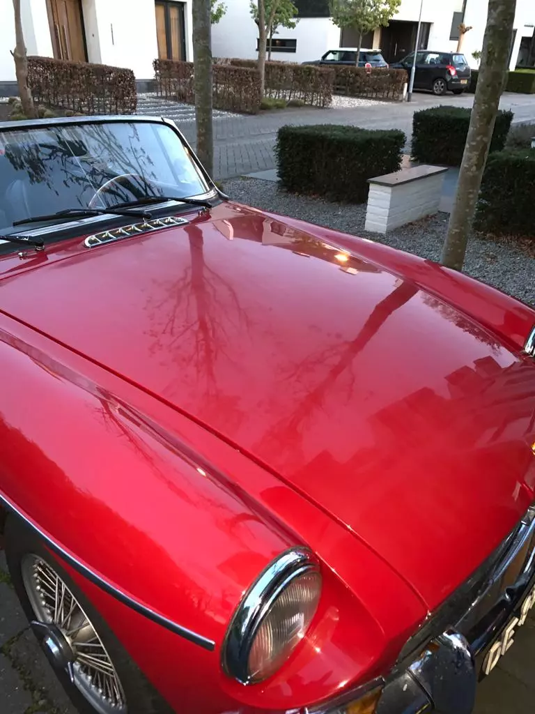

Beste iedereen,
(op aanraden van) de automonteur en de meneer in de autospeciaalzaak de doffe lak van mijn MGB onder handen genomen met commandant 4.
Van de specialist in de speciaalzaak kreeg ik autoglym extra gloss protection beschermende was mee om er daarna een beschermend laagje overheen te brengen.
Nu heb ik zoals op het flesje staat die was aangebracht. De zijkanten van de auto zijn prachtig geworden, echter op de neus en achterkant is nu precies het patroon te zien waarin de was is aangebracht. Uitpoetsen lijkt niet te helpen.
Moet ik deze waxlaag verwijderen (en zo ja, hoe dan) en een nieuwe aanbrengen of hoe kan ik dit anders oplossen?
Groetjes mij

Ik denk dat deze auto een unilak zonder blanke lak heeft? De lak was dof en dus vrij dorstig, je hebt toen de Commandant gebruikt om te polijsten. Ik denk dat de lak op de neus nog steeds vrij dorstig is en de wax daarom niet lekker intrekt óf deze delen zijn een ander soort lak?
Ik zou zelf de delen nogmaals waxen en checken of de oplosmiddelen de oude laag aanpakken.

Bedankt voor de reactie! Moet ik de wax nu anders aanbrengen (dunner/dikker/andere richting etc). Op de verpakking stond 15-60 min intrekken en het heeft 60 minuten staan intrekken uit de zon.

Een wax breng je sowieso flinterdun aan. Er hecht maar een minuscuul laagje, de rest veeg je weg.
Was het na een uur nog makkelijk uit te wrijven? :O

Op de zijkant hoefde ik nieteens uit te wrijven, kon het zo wegvegen en hier zag het er ook super uit. Heb het overigens op alle delen precies hetzelfde aangebracht dus vind het apart (en jammer) dat het op de neus en achterkant dan niet streeploos weg te vegen is.

Nou verdorie!
Net nog een keer gewaxt, en naast de 'oude laag' zijn er nu nieuwe strepen van de 'nieuwe laag' zichtbaar.
Heb even foto's toegevoegd, het is amper te zien maar wel een beetje.
Wie kan me helpen?

Is op de foto’s heel moeilijk te zien, maar het lijkt er sterk op, dat de wax te dik is aangebracht. Waarmee heb je dat gedaan? Ik lees in de reviews van Autoglym Extra Gloss Protection, dat het nogal dun spul is, en als je dan met doeken in de weer gaat, kan ik met goed voorstellen, dat je het in je onervarenheid snel te dik opsmeert. Geen zorgen, je richt er in ieder geval geen schade mee aan!
Het verdwijnt in ieder geval na een paar wasbeurten wel weer.
Wil je dit nu meteen opgelost hebben, en volg je de koninklijke weg, dan gaat iemand daar met de DAP met een lichte polish overheen. Dan is de overmaat van wax weg, en heb je meteen het grove schuurwerk van de Commandant verfijnd. Als je vermeld, in welke provincie je woont, dan wil iemand met een DAP je misschien wel helpen? Er zijn mensen, die in deze tijden toch niks te doen hebben....

Bedankt voor de reactie! Ik heb de eerste laag gisteren gedaan en net nog een keer geprobeerd.
Het is inderdaad waterdun spul en denk ik dan inderdaad te dik opgebracht, terwijl ik echt dacht dat ik het dunnetjes genoeg had gedaan ;).
Ik woon in de provincie Noord-Brabant, ongeveer in het midden tussen Eindhoven en Nijmegen in, zou fijn zijn als iemand me kan helpen! Vind het namelijk ontzettend lelijk.

Ik zou de wax met een foampadje lekker inmasseren. Blijkbaar is de lak nog wat dorstig.
Begin met een klein beetje in het midden van het paneel en blijf smeren/verdelen tot het flinterdun is. (Kleine cikels)
Houd de aangegeven droogtijd/curetijd aan, want dat werkt prima.

Om de lak echt in goede staat te krijgen, zul je de lak toch echt moeten polijsten met een excentrische machine (misschien ook rotary) i.c.m. goede polijstmiddelen. De vele filters in commandant en srp laten nu namelijk nog niet goed zien, hoeveel swirls, hologrammen e.d. er zijn (mede door commandant).
De strepen kun je echter oplossen door te wassen met een shampoo (eventueel een klein beetje dreft toevoegen om te ontvetten) en daarna srp opnieuw aan te brengen. Ik zou het dan echter wel aanbrengen met een foam applicator, niet in de zon en ook wat minder lang laten curen.

Meer smeren zullen de strepen helaas niet doen verdwijnen. Ik verwacht ook niet echt dat Spray and Wipe hier een uitkomst gaat bieden.
Rondje PB prof polish of een lichte polish (met korrel) zoals Scholl S40 bijv zullen je uit de brand helpen lijkt me.
Misschien dat jouw lak meer behoefte heeft om “gevoed” te worden met olierijke bestanddelen zoals in Poorboys Blackhole of een rondje Autoglym Super Resin Polish (SRP). Dat zou logisch zijn omdat de zijkanten we goed zijn en normaliter kinder zon pakken. Zult dus eerst ff moeten (laten) bekijken, dan van alles in huis te halen.
Ik vind de gloss protection overigens niet echt een lekkere na de commandant, maar goed dat herstel je nu niet meer. Vindt dat meer een “onderhouds”product, dan een product om naar een nulstatus te gaan.
