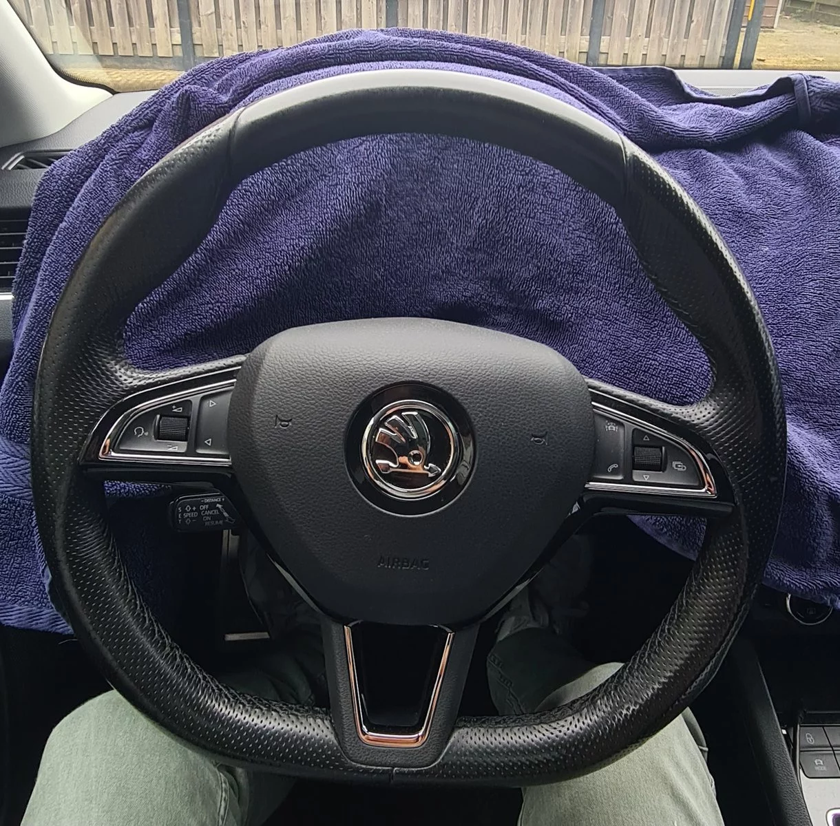

Gisteren mijn lederstuur behandeld met Q²M LeatherSet Mild.
Maar de gewenste resultaat "mat" blijft uit na voeding coating.
Heb eerst de cleaner erop gespoten, toen met de bijgeleverde borstel "niet drukkend" rotatie gemaakt. Het krassend niet op het stuur met borstel.

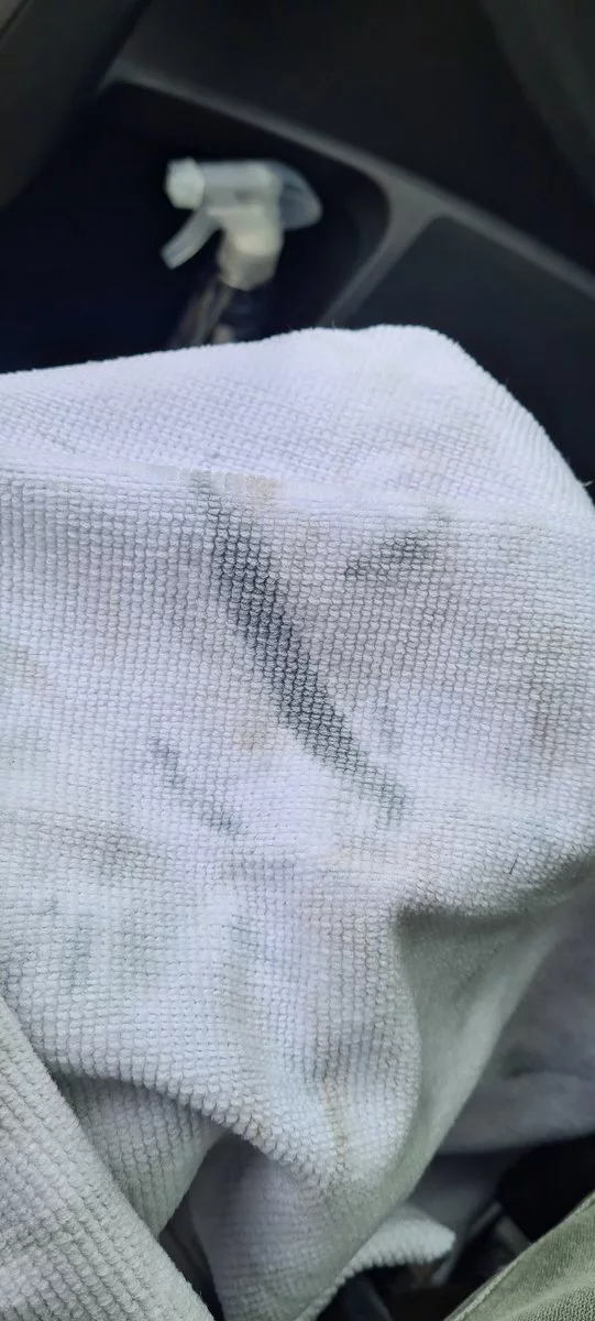

Vervolgens met de bijgeleverde doek afgenomen. Resultaat vervuiling op het doek en zwart/blauwe streep, waardoor ik achter kwam dat de slijtage plekken geverfd waren.
Maar goed, onderkant en zijkanten stuur droogte redelijk mat op. Alleen de boven kant niet. Vervolgens daarop voorzichtig met wondersponsje de bovenkant gedaan.
Ging richting mat.
Verder met een lichte vochtige doek het stuur afgenomen.
Daarna met een haarföhn de stuur drogen.

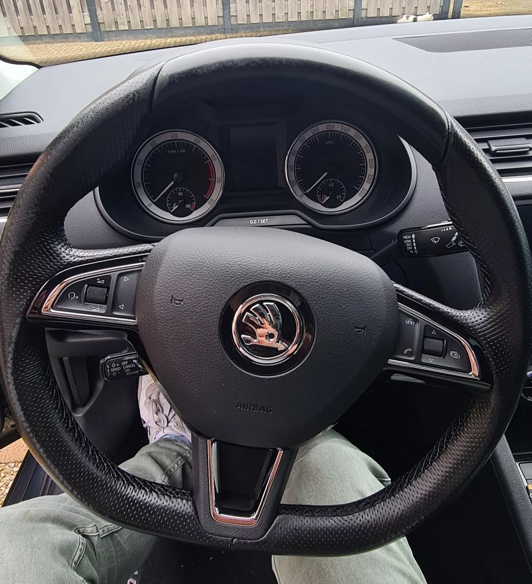

Toen de bij geleverde voeding coating erop gedaan op het voedingspons en draaide richting erop gepoetst. Na 12uur curen, is er toch een lichte glans door het voeding gebleven.
Waar is het mis gegaan?

Ik snap wel wat je bedoelt, maar dat stuur is best aangetast / versleten :confused:
Mijn ervaring leert wel dat als je een stuur hebt gereinigd hij wel een stuk matter is dan wanneer je hem hebt behandeld met een conditioner of coating..
Vergeet ook niet dat leer altijd iets glanzend blijft (komt door topcoating die op leer zit). Helemaal dof maken is dus niet de bedoeling. Dan heb je waarschijnlijk topcoating van leer afgehaald. Soms zit er ook verschil tussen leer soorten de een is matter dan de ander.
Wonderspons / melaninespons kun je volgende keer beter niet meer gebruiken, dit is veel te aggresief. Als je hiermee iets te hard boent, schuur je zo verflaag van het leer af :worried:
Denk dat je niet matter kunt krijgen. Maar dat leer van zichzelf iets glanzend is.
Je zou de ledercleaner strong van gliptone of gyeon nog kunnen proberen.
Laat het middel het werk doen, desnoods even iets laten inwerken ipv hard boenen.
Veel te vaak wil men stuur helemaal mat hebben omdat men dan denk dat helemaal schoon is. Helaas maakt men vaak meer kapot dan echt schoon.
Beetje voeding / conditioner op stuur is wel lekker, beschermt ook tegen vet van / op de handen waarmee stuur vastpakt.

Coating is eraf aan de bovenkant, kan je zien aan de “suede” vlekken. NOOIT melamine gebruiken, het zwart lijkt vuil, maar is verf.
verder glimt hij nog steeds te hard, misschien opnieuw laten verven door een specialist?
Ik had het stuur in een ander skoda gezien die tekoop stond, waar ie wel redelijk mat was. Gezien bij de koop van deze auto dat de stuur (dacht ik) lichte verleden had. Maar blijkbaar was de stuur al geverfd of behandeld geweest door het vorige eigenaar.
Merkte wel vandaag dat het stuur nog wel glad aan voelt door de handen.
Misschien later opnieuw behandelen, of kijken voor een ander stuur wegens slijtage slag aan het leder.
Maar behandelende stappen was toch wel goed?( uitgezonderd wondersponsje) cleanen- stuur insprayen, kwast/borstel, afnemen doek.
Evt. Licht vochtige doek eroverheen om residu cleaner verwijderen.
Stuur drogen.
Voeden- met het meegeleverde spons. Op het sponsje sprayen en op het leder roterende beweging inwrijven.
Volgens mij is je stappenplan prima.

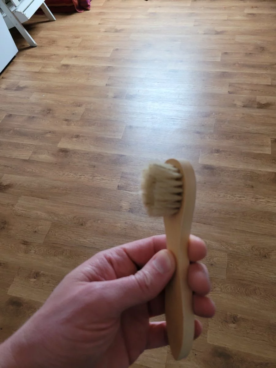

Heb zelf nog bij schoenmaker een klein zacht schoenpoetsborsteltje gehaald.
Is net iets stugger dan paardenharenborstel maar niet zo hard als nylon borstel.
