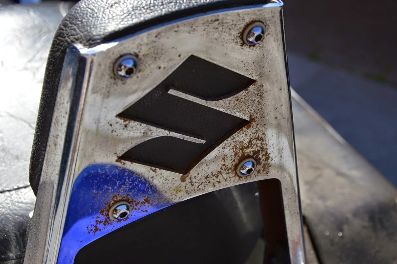

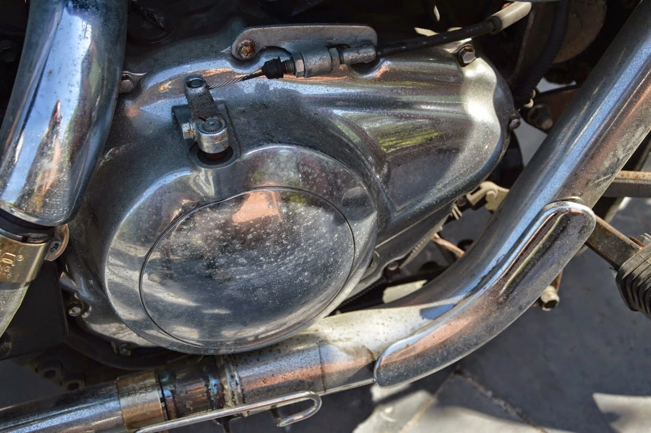

Het resultaat liet zich raden...het vele chroom en aluminium van deze chopper was allemaal geoxideerd; de foto's zeggen genoeg denk ik :

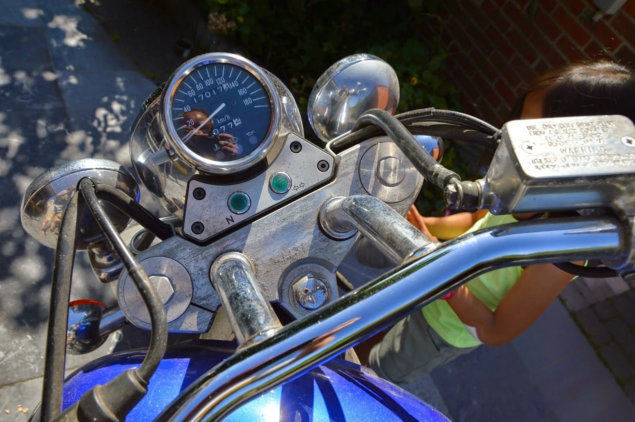

Aangezien ik bijna geen resultaat kreeg met de metalpolish van Meguiars greep ik naar de grovere middelen.
staalwol 000 droog.
Dit lukte op een aantal plaatsen maar niet overal. Daar heb ik staalwol 00 met chromepolisch gebruikt, gevolgd door de 000 en daarna nog de chrome polish alleen.

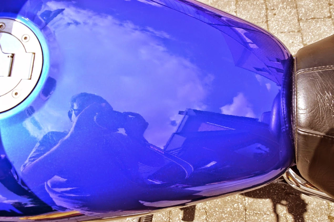

De lak (tank ed.) heb ik gepolijst met M205 (kleine pad op de DAP 900)
Daarna heb ik deze voorzien (net als de chroom) met een laag Collinite wax (845)

velgen werden eveneens met metalpolish gepolierd en daarna voorzien van velgensealant (Poorboys)

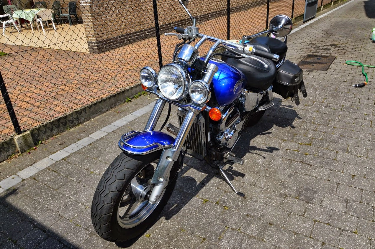

Na een vijftal uurtjes zweten kreeg ik het volgende resultaat. Dit is zeker niet perfect; de chroom was op sommige plaatsen te diep ingevreten door corrosie.

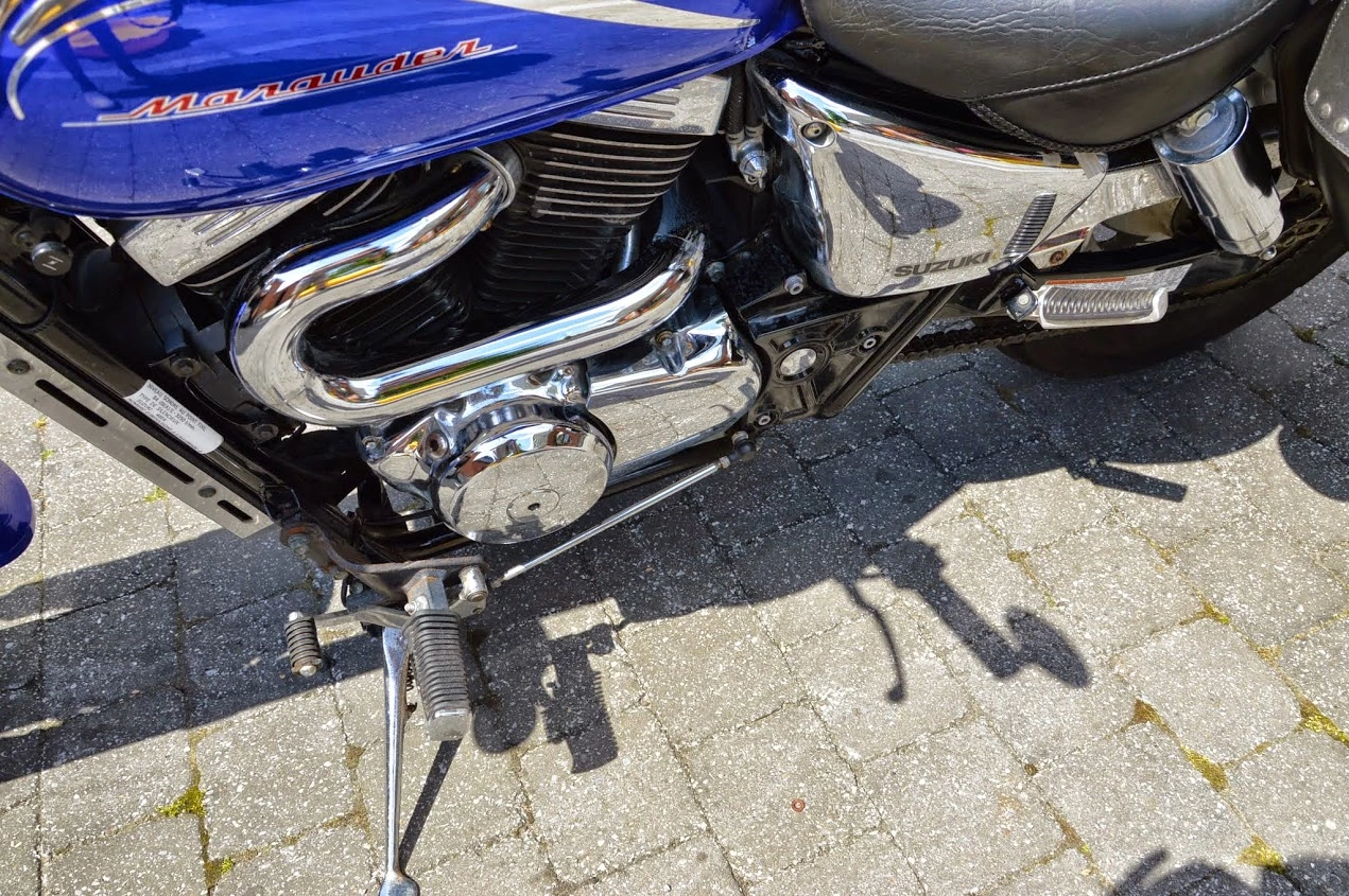

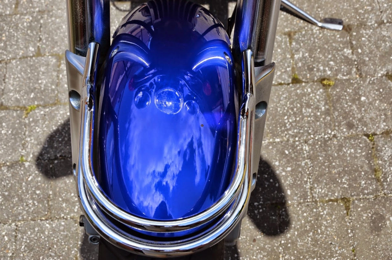

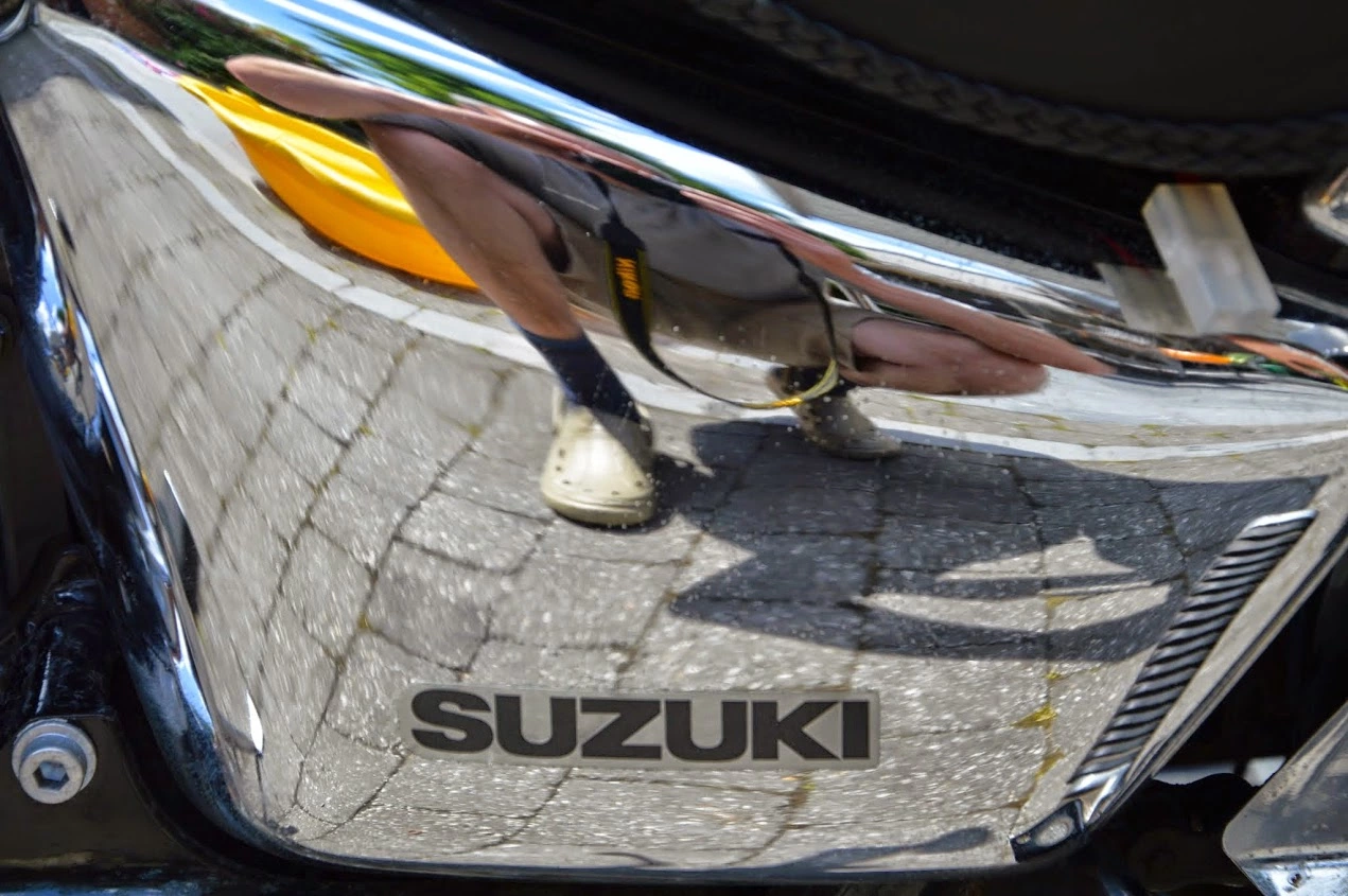

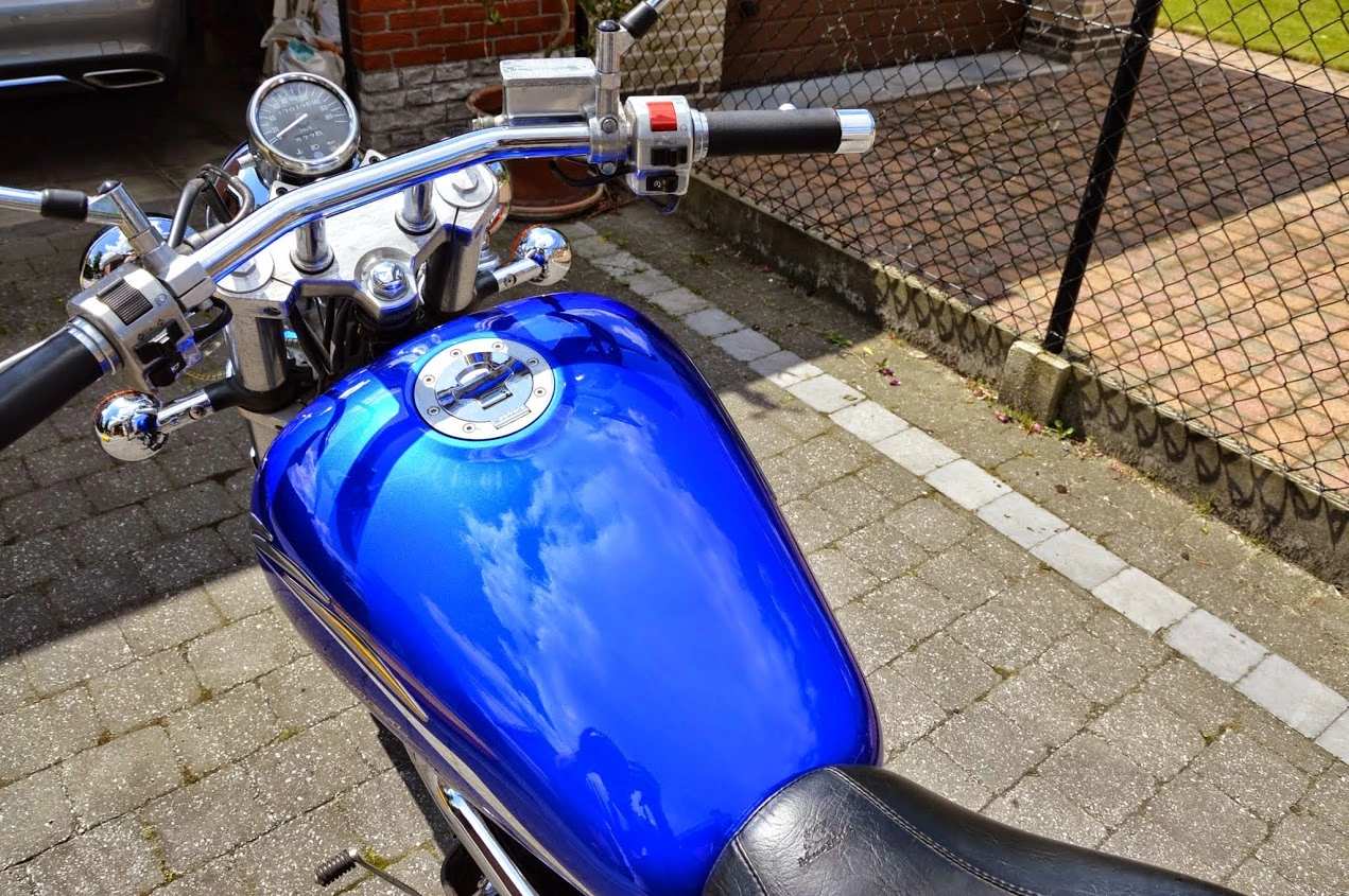

foto's na :
Besluit : voor ik nog zo eens ééntje aanpak, wil ik hem toch eens een keertje zien op voorhand :s
