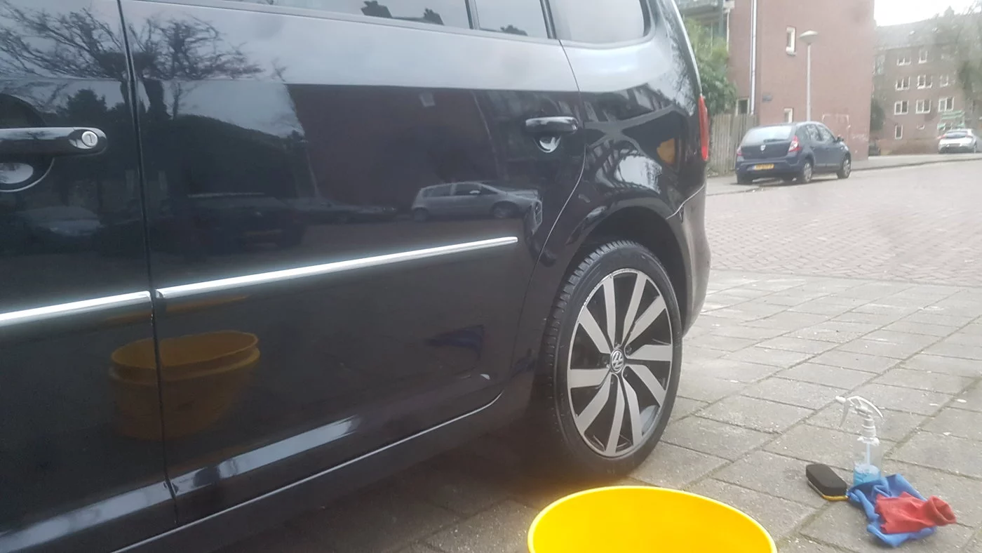

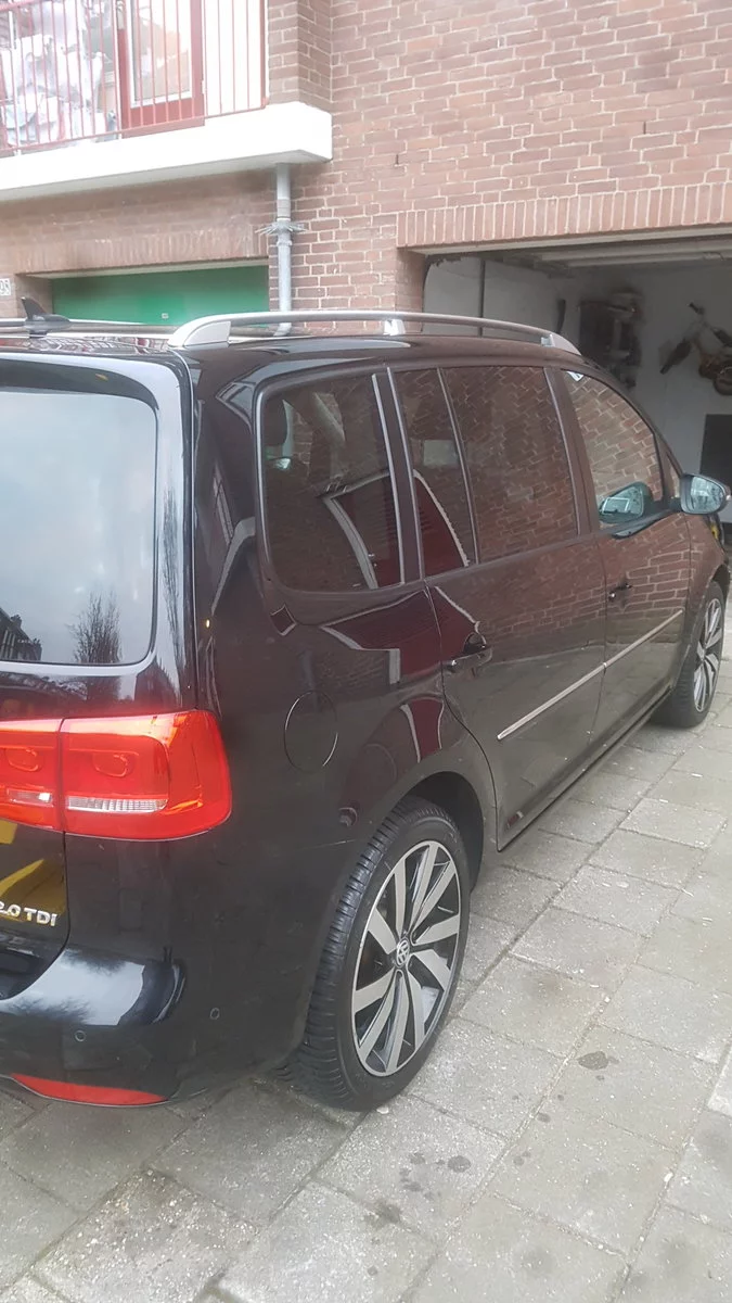

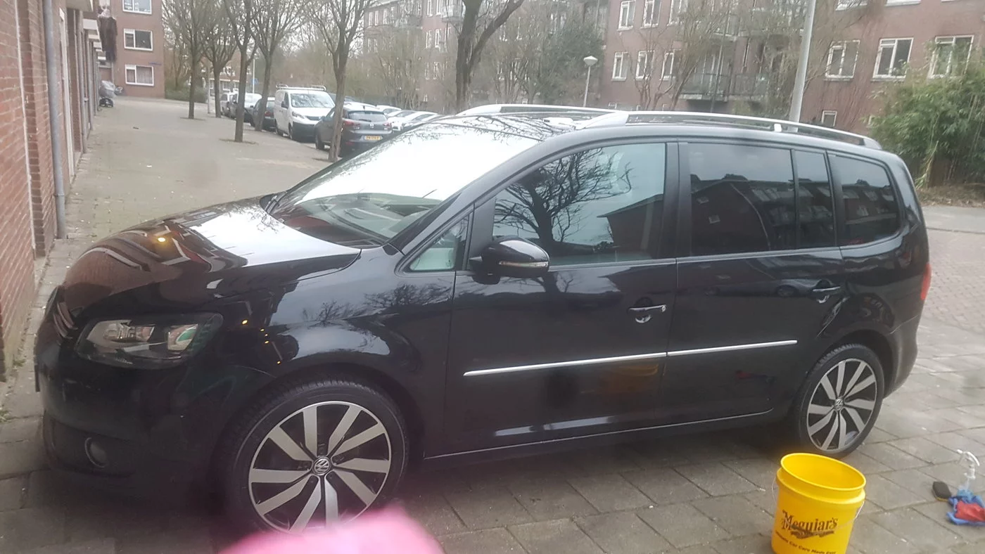

Tijd om wat tips te vragen met nul ervaring.
Goedeavond poetsers,
Vandaag maar de rest afgemaakt. Zo zeg wat een werk maar het was ook gewoon leuk.
Wat heb ik gedaan:
- Met gele handpad van Monello en Gyeon compound de ergste plekken gpolijst met de hand en daarna ook gefinsht met Polish soms ook met Primer om uit te testen. Eigenlijk de hele auto gedaan (behalve dak) en bij de aandachtplekken langer gebleven. In de handleiding staat dat Gyeon machinaal bewerkt moet worden maar met de hand ging de marring er gewoon uit en de hele lichte krassen alhoewel ik wel van bewust ben dat de olieen de krassen ook kunnen vullen.
- Daarna heb ik PB Black hole aangebracht. Ging best makkelijk erop smeren uitwrijven en wegpoetsen met doek.
- Wax van Monello erop. Hele auto in de wax gezet. Ik merkte dat ik in het begin toch wat meer gebruikte dan nodig is maar naarmate ik verder ging begreep ik dat er maar heel weinig nodig is. Ik heb het pas weggepoetst na een swipe test en toen stond de hele auto al in de wax.
-Gyeon tire aangebracht.
-Autofinesse op de kunstof aangebracht.
-Gyeon glass gebruikt voor de ramen. Ik merkte dat de klakvlekken op de ramen niet weg wouden dus maar een beetje primer gebruikt en daarna weer afgenomen met Gyeon glass. Werkte prima.
Al met al een geslaagde dag vind ik voor eerste keer auto op de juiste manier proper maken. Fotos zijn wederom slecht maar het zegt toch wat.

Dak en panormadak ben ik niet aan toe gekomen dus een andere keer afmaken. Verder moet ik ook de dorpels binnen polijsten glaze en waxen. Oh ja de achterkant is nog steeds niet gestofzuigd. Met andere woorden aan 2 dagen had ik gewoon niet genoeg (12 uurtjes ongeveer).
