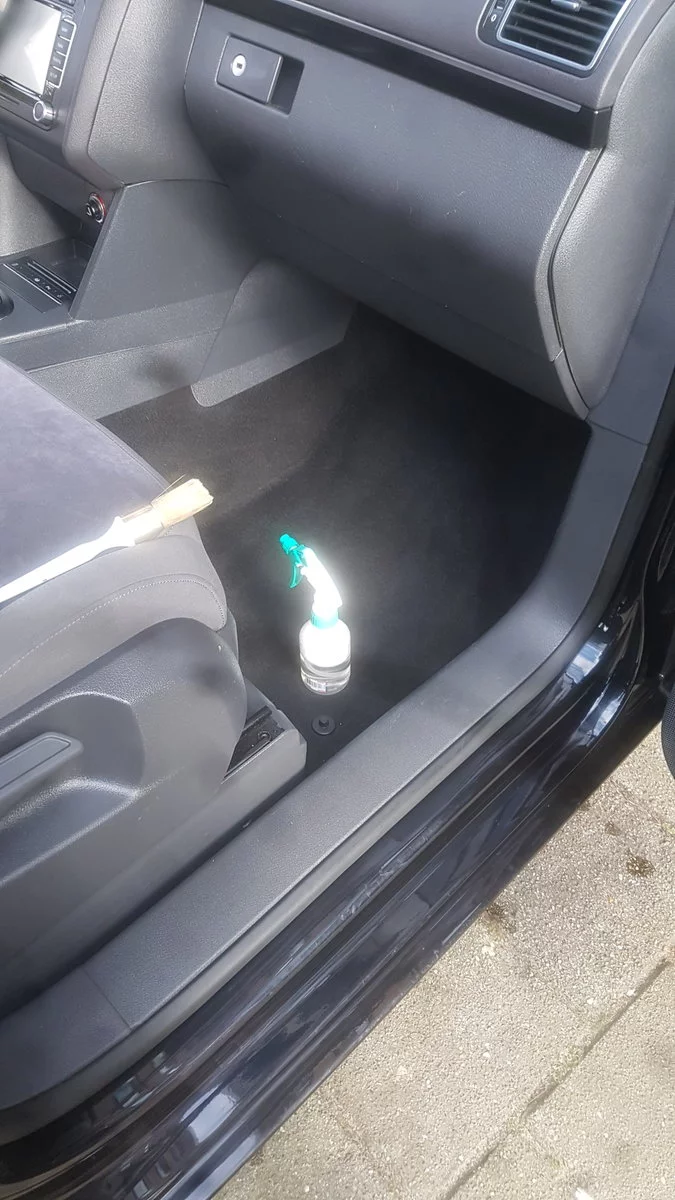

-Interieur
Met Blaster en stofzuiger alles goed weggehaald. En gedresst met Autoglym vinyl en rubber(ofzoiets).
Hoekjes van deur met PB apc verdund en afgenomen met microvezel doek.
Stoffenbekelding komt een andere keer.

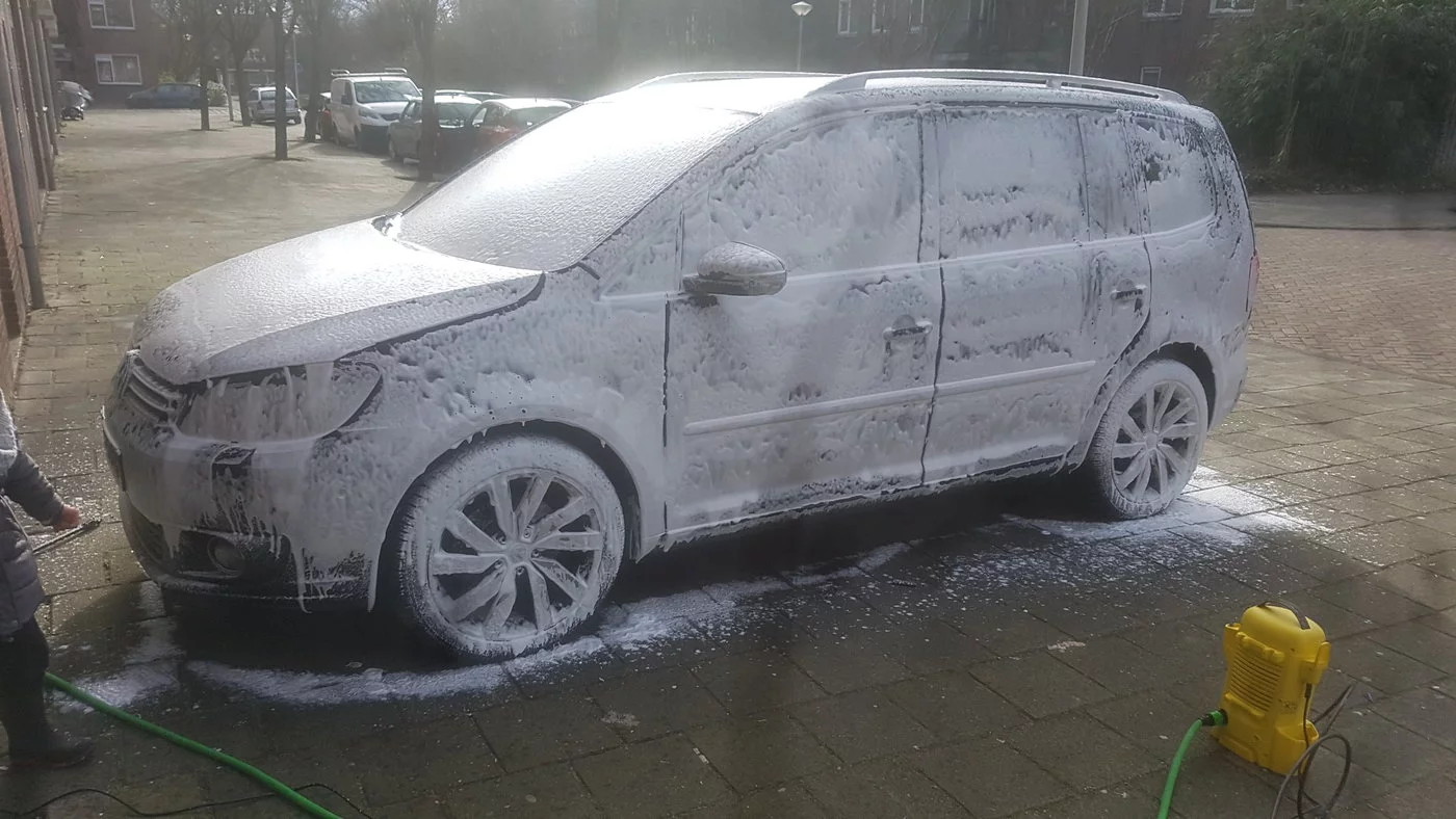

-Prewash
Met lancia 2.0 en artico foam. Prachtig verhaal dit!

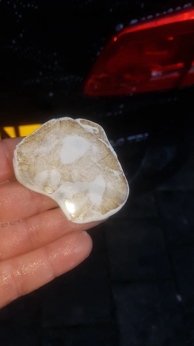

-Kleien
Met monello klei en DJ slippy. Zo zeg dacht even in 30 minuten klaar te zijn maar nee hoor. Dik een uur bezig geweest en bijna een liter aan gemengde Slippy gebruikt! Ik dacht beter lekker veel spuiten en minder kans op marring. Maar helaas had ik toch last van marring. Klei was ook na elke stukje ook echt vies.

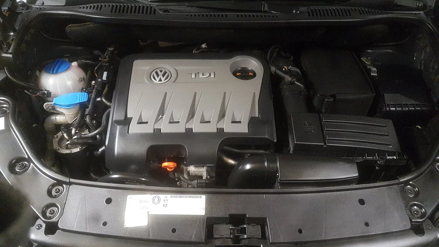

-Motorkap
Met PB apc verdund ingeborsteld met een kwast en daarna met Autoglym vinyl en rubber(ofzoiets) gedresst. Autoglym is echt een superproduct.
