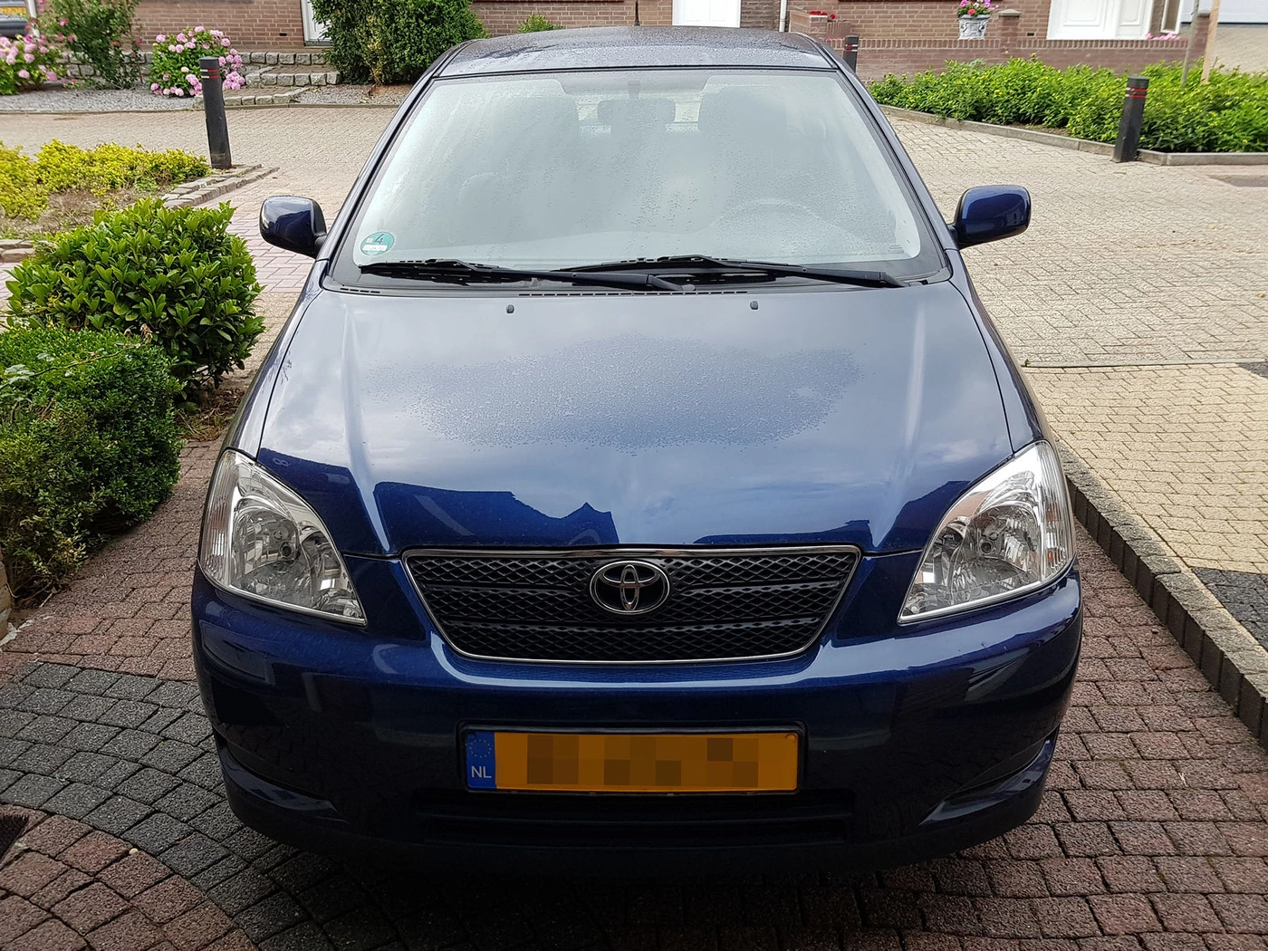

Voordat ik er aan begon...

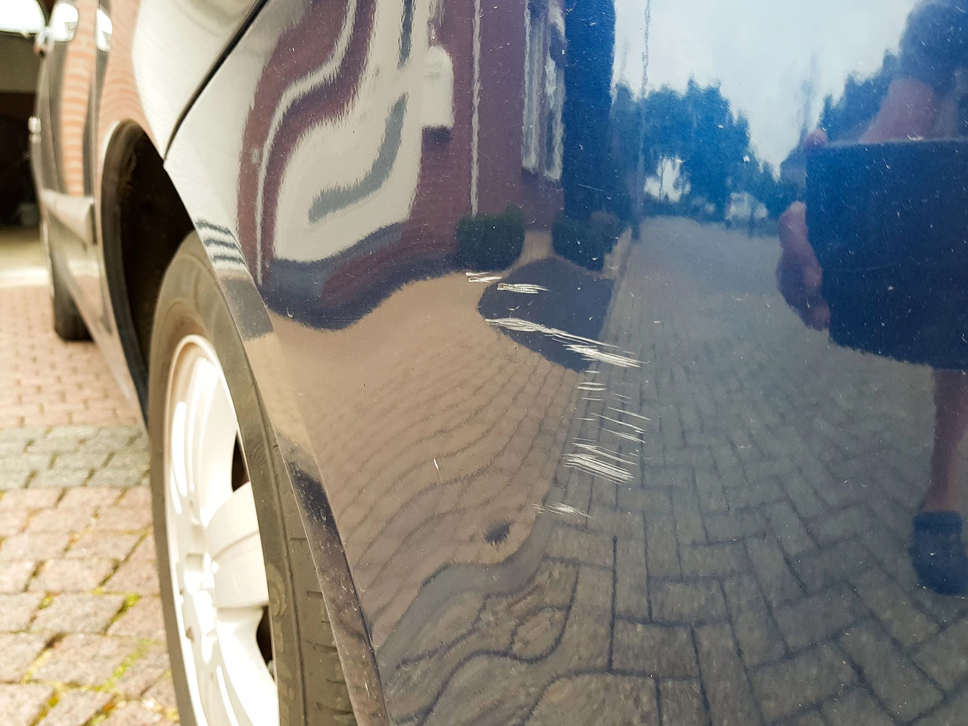

Na de eerste wasbeurt met hogedruk en één emmer methode, werden meer beschadigingen zichtbaar. Op de raamstijl linksvoor was een klein gedeelte van de blanke lak af, de motorkap zat vol met steenslag, er zaten behoorlijk diepe krassen op de deuren (parkeerschade van openslaande deuren) en een behoorlijke kras linksachter op de bumper. Verder zat er nog wat schade van een paaltje op de achterbumper. Op het dak waren sporen te zien van bladeren die ingevreten waren in de lak en de lak was verder heel erg dof en zat onder de swirls.

Schade linksachter

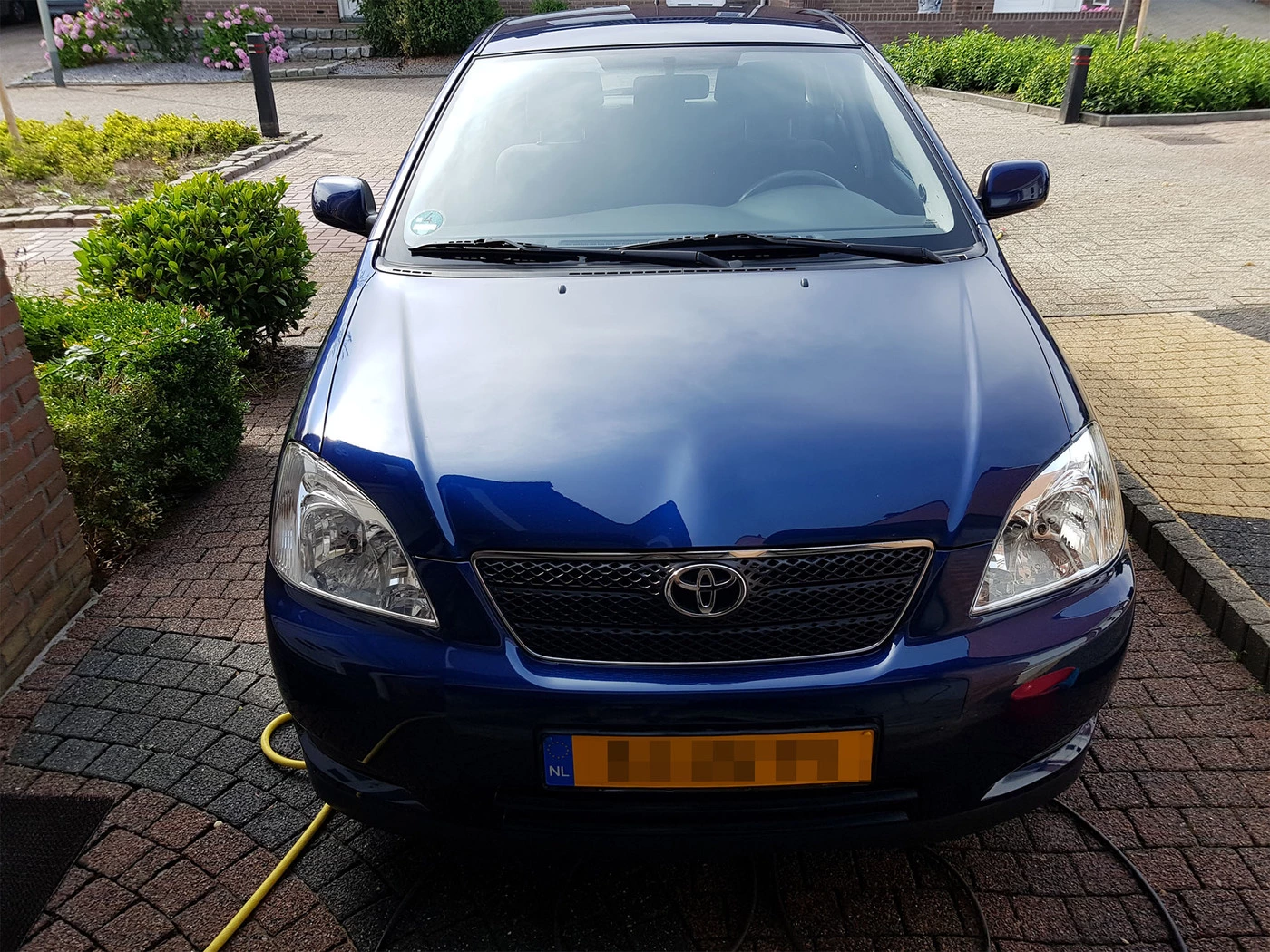

Vooraanzicht na de poetsbeurt.

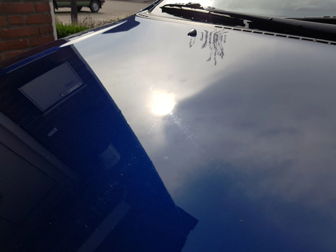

De motorkap, gepoetst en met swirls.

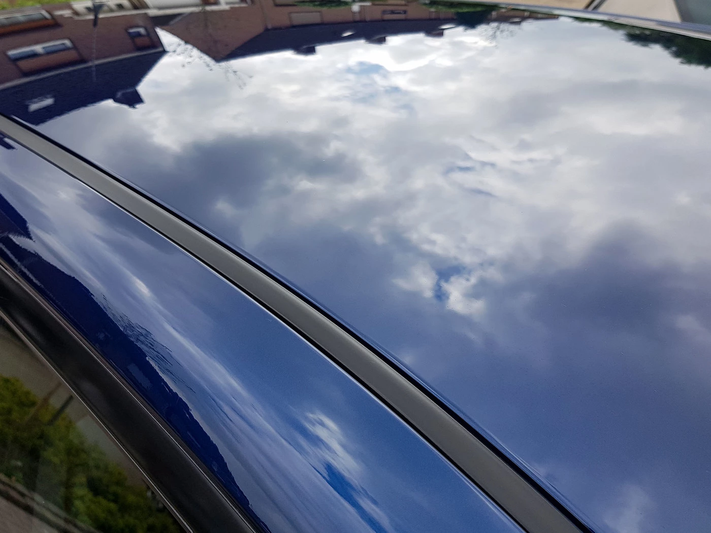

Het dak na de hele klus.

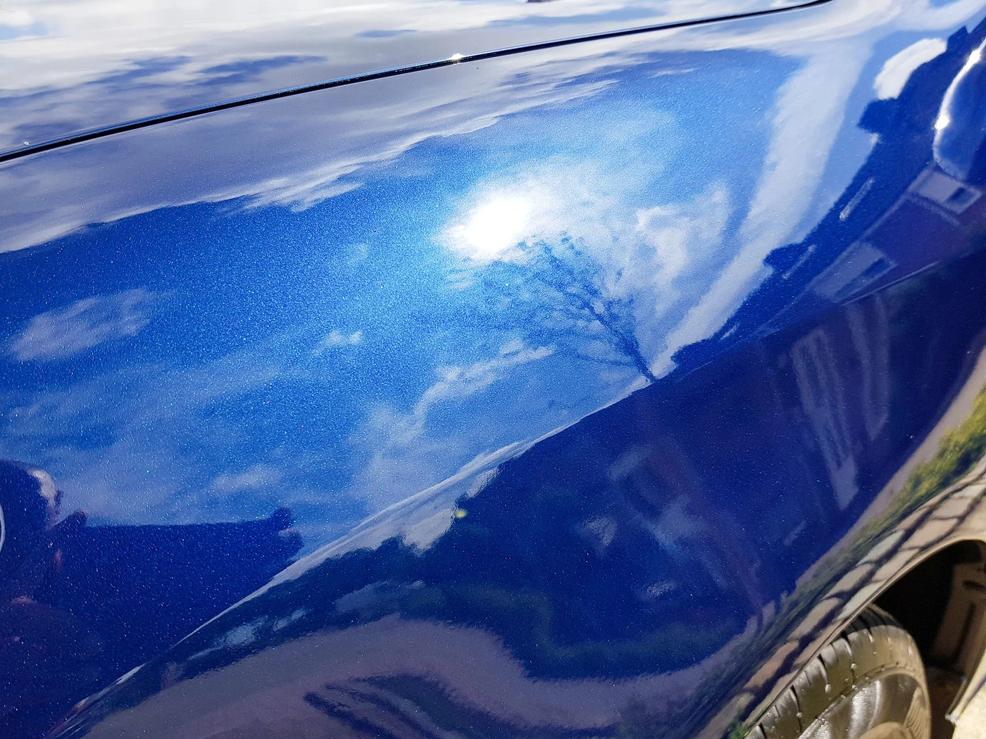

Het spatbord LV.
