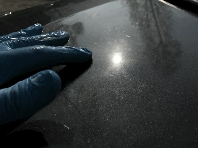

Deze had bij aanvang een aantal schades/defecten. Sowieso had elke hoek van de auto een schaafplek of ergere beschadiging. Hieronder een kleine selectie:
116801
116802
116803
de algehele staat van de lak was vooral lichte swirls op de hoge delen. (was straat) krassen op de onderste stukken van vooral de portieren en kofferbak.
