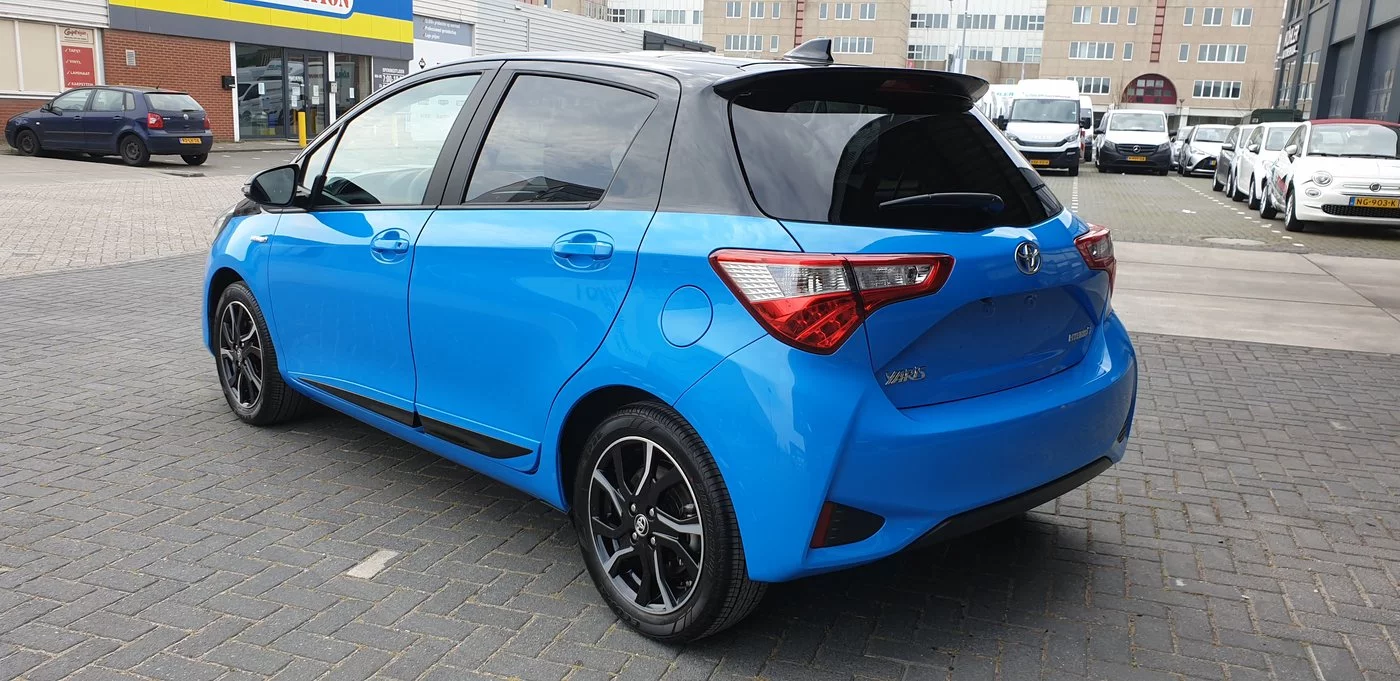

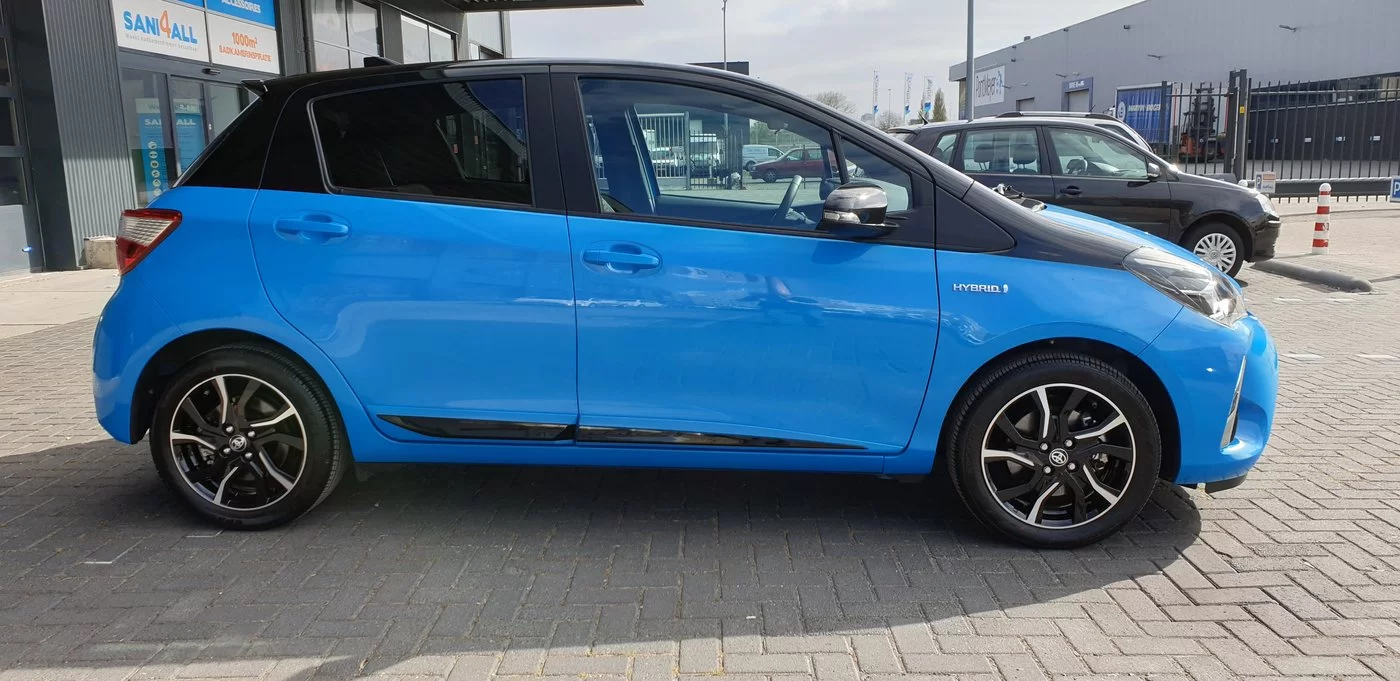

Voor dit (lange Paas) weekend stond deze Toyota Yaris 1.5 Hybrid SkyBlue gepland.

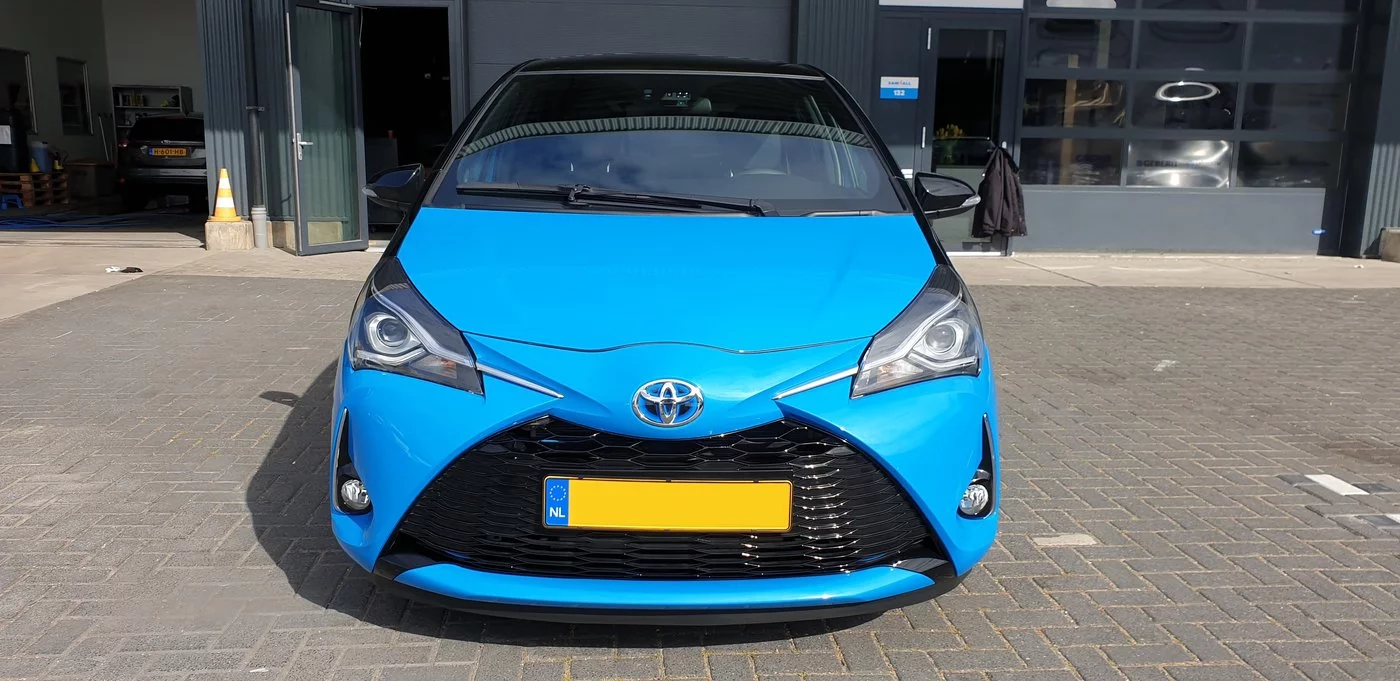

De auto bij aanvang:

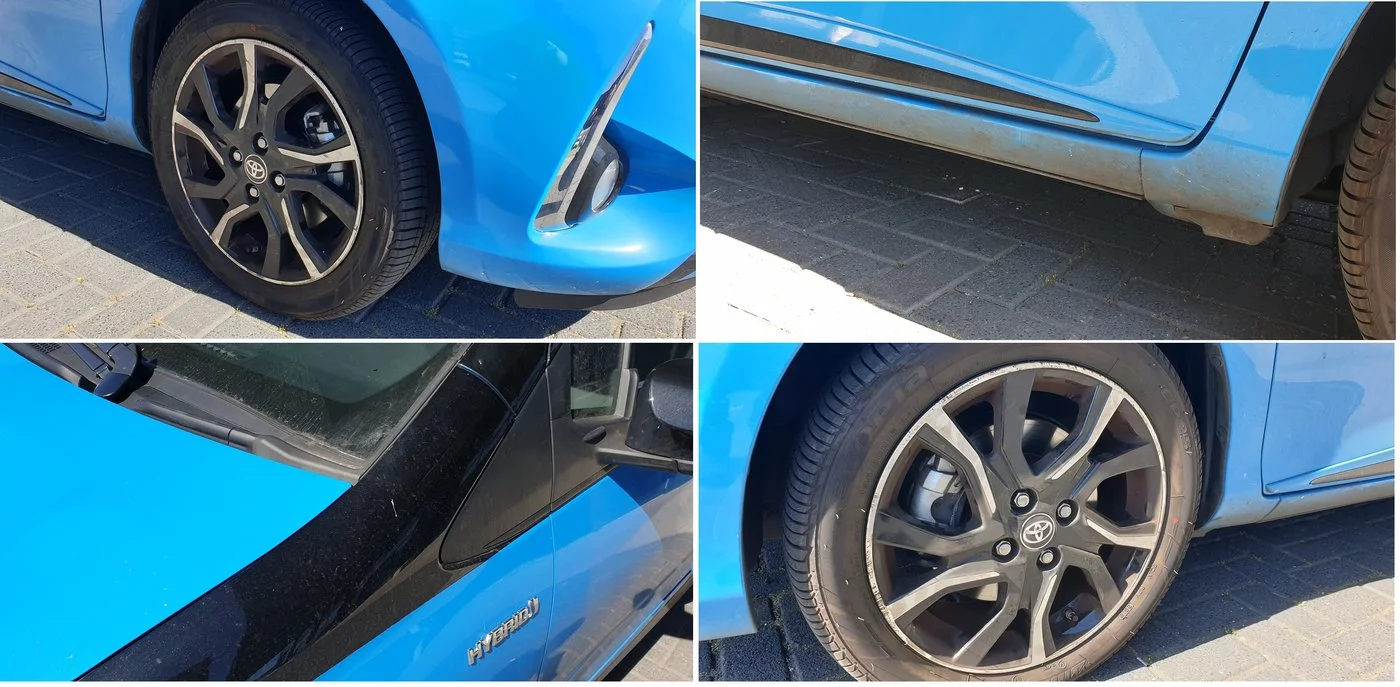

Pre-wash / foamen / wassen:
normaal gesproken begin ik op zaterdag rond de klok van half 7 á 7 uur om de zon voor te blijven, echter dürümstandigheden is dit wat later geworden. Nadat de eigenaar mij had opgehaald en ik hem thuis had afgezet, kon ik ein-de-lijk om 13 uur beginnen.... in de volle zon...
- Kenotek foam
- Monello foamlance
- wassen Waxaddict shampoo

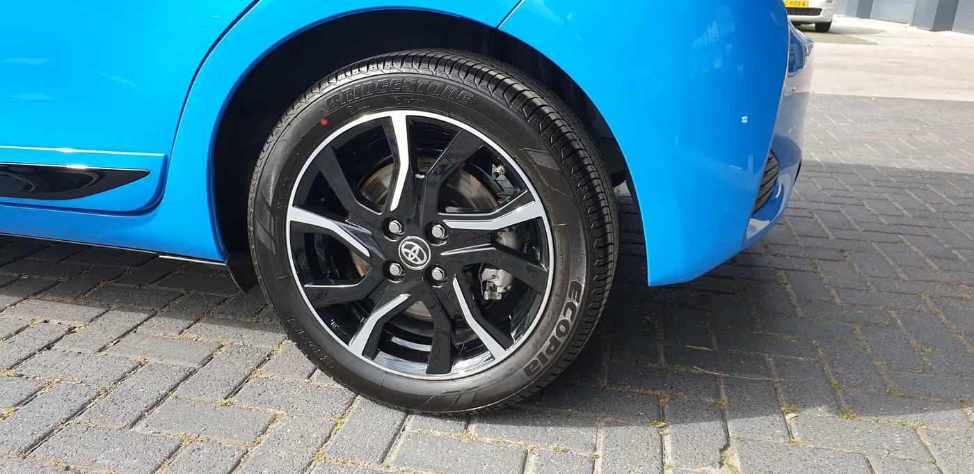

De velgen eerst behandeld met Poorboy's World Spray&Rinse en vervolgens met Monello Non-Ferro de-ironizer
Nadat de auto in recordtempo gewassen is, alle spullen opgeruimd en de auto naar binnen gereden om daar verder te gaan.

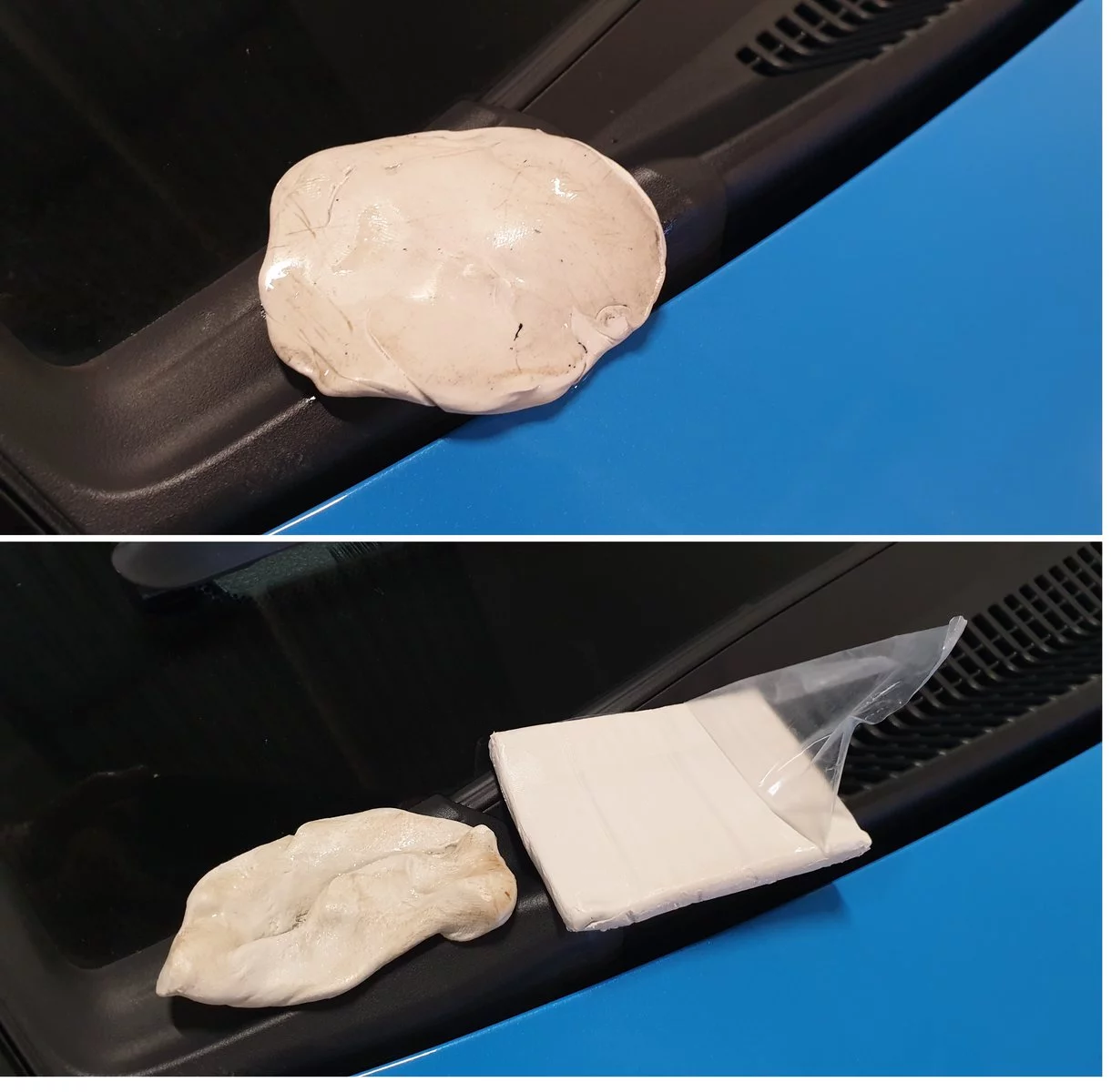

Kleien:
Veel vervuiling kwam er niet af.
Dodo Juice SN klei en Poorboy's World Spray&Wipe.

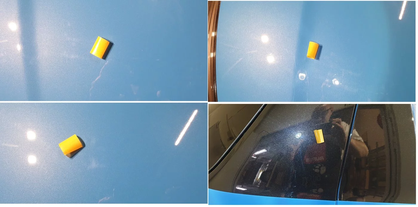

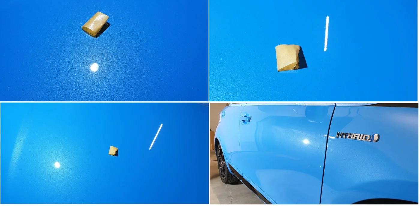

Staat van de lak:

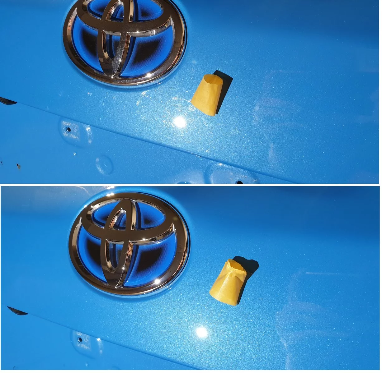

nadat ik klaar was met kleien, zag ik her en der wat micromarring, dit kan al een signaal zijn dat de lak aan de zachte(re) kant is.
Na een testspotje bleek dit ook te zijn. Met 1 á 1,5 hit was de lak al strak

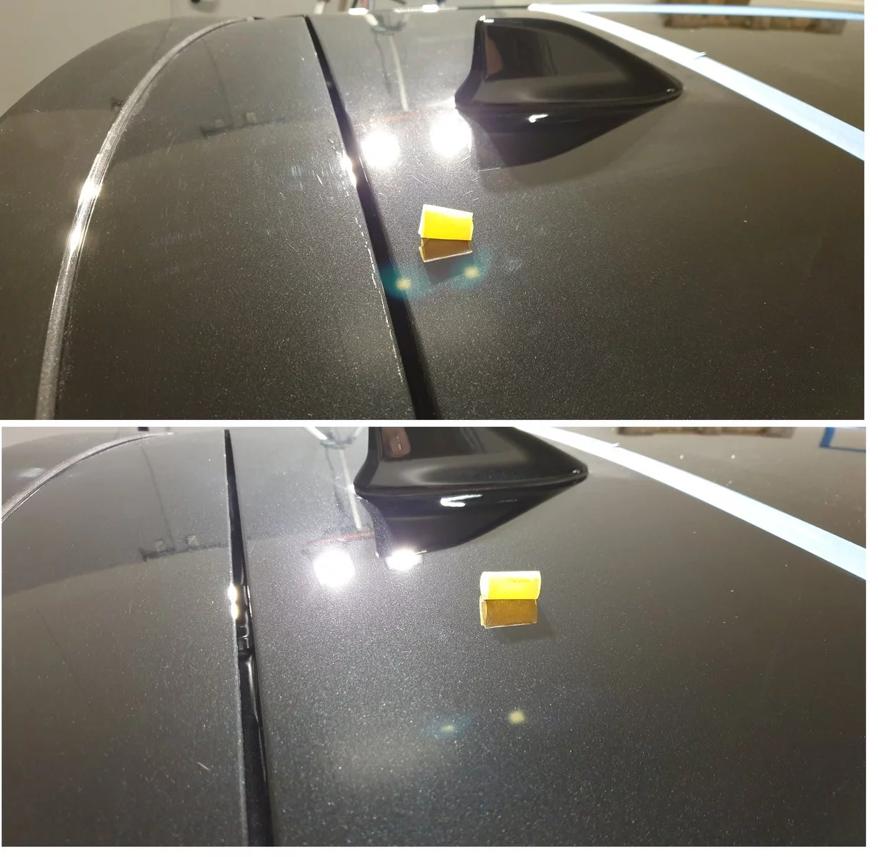

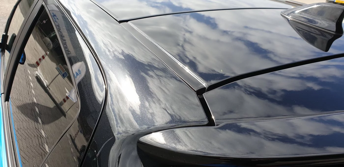

Diverse voor en na foto's:
Als dat polijst werk zorgde dat de lak weer glansde en reflecteerde als een malle. Heerlijk die kraakheldere lak.

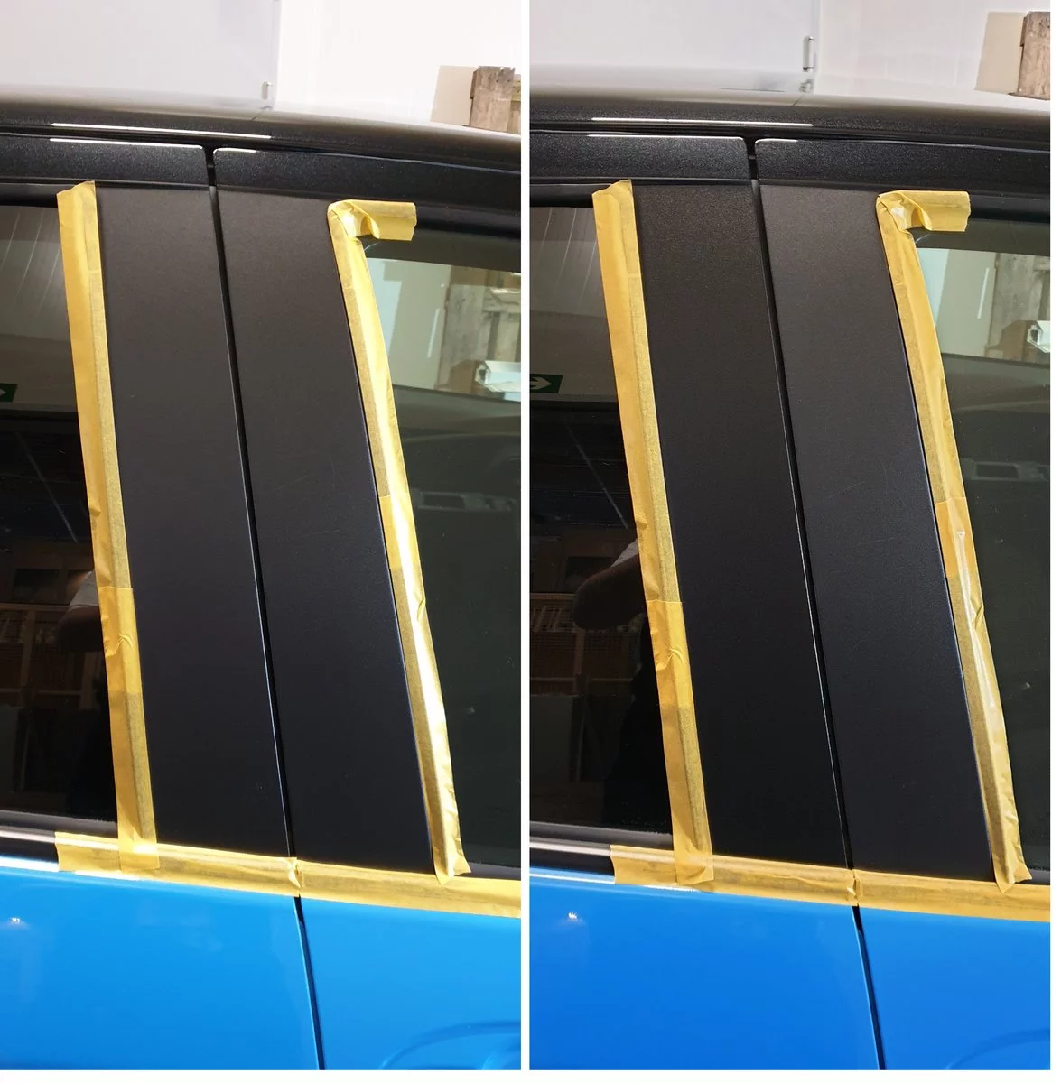

De trims (voor zover aanwezig) voorzien van Gyeon Q² Trim.

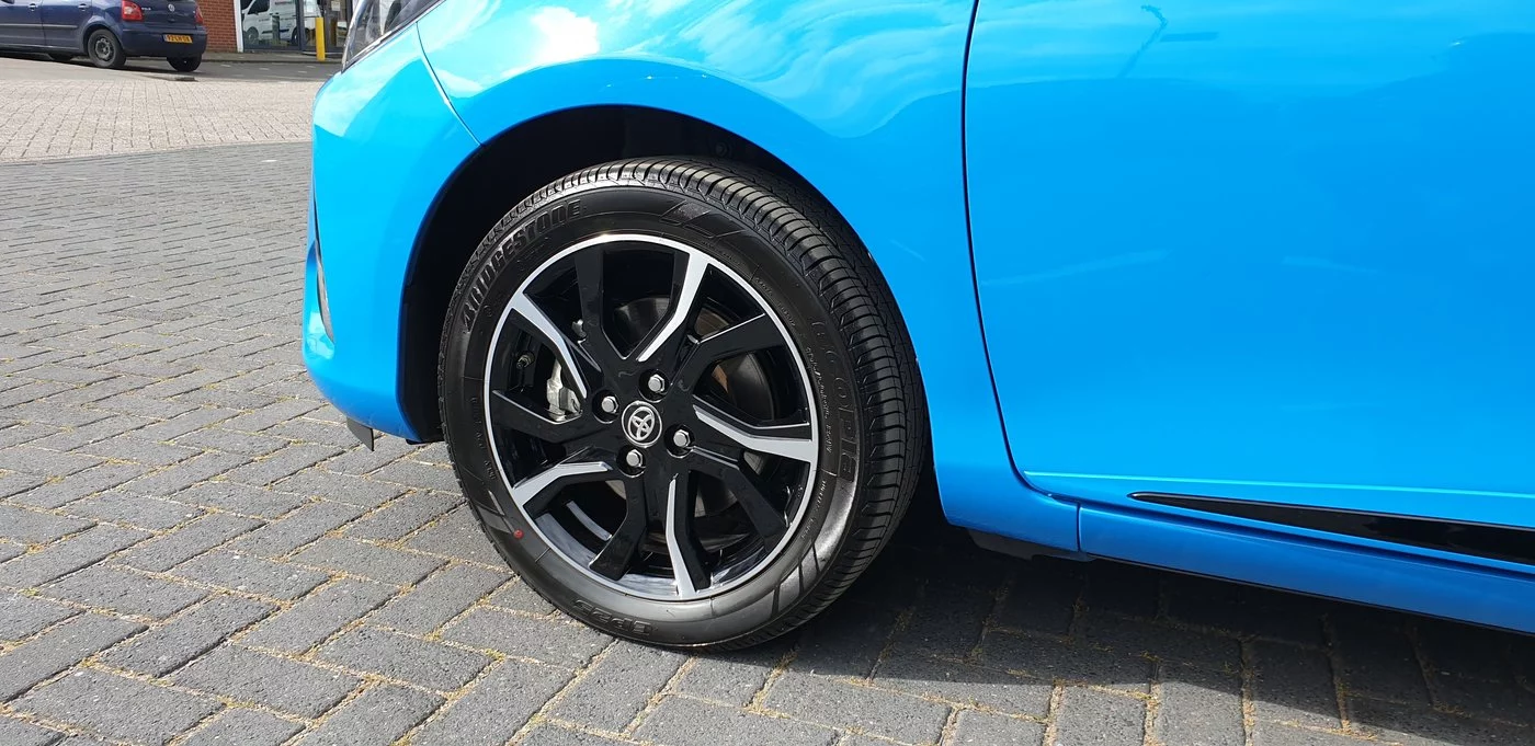

Trims voor en trims 50/50

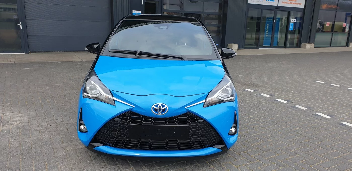

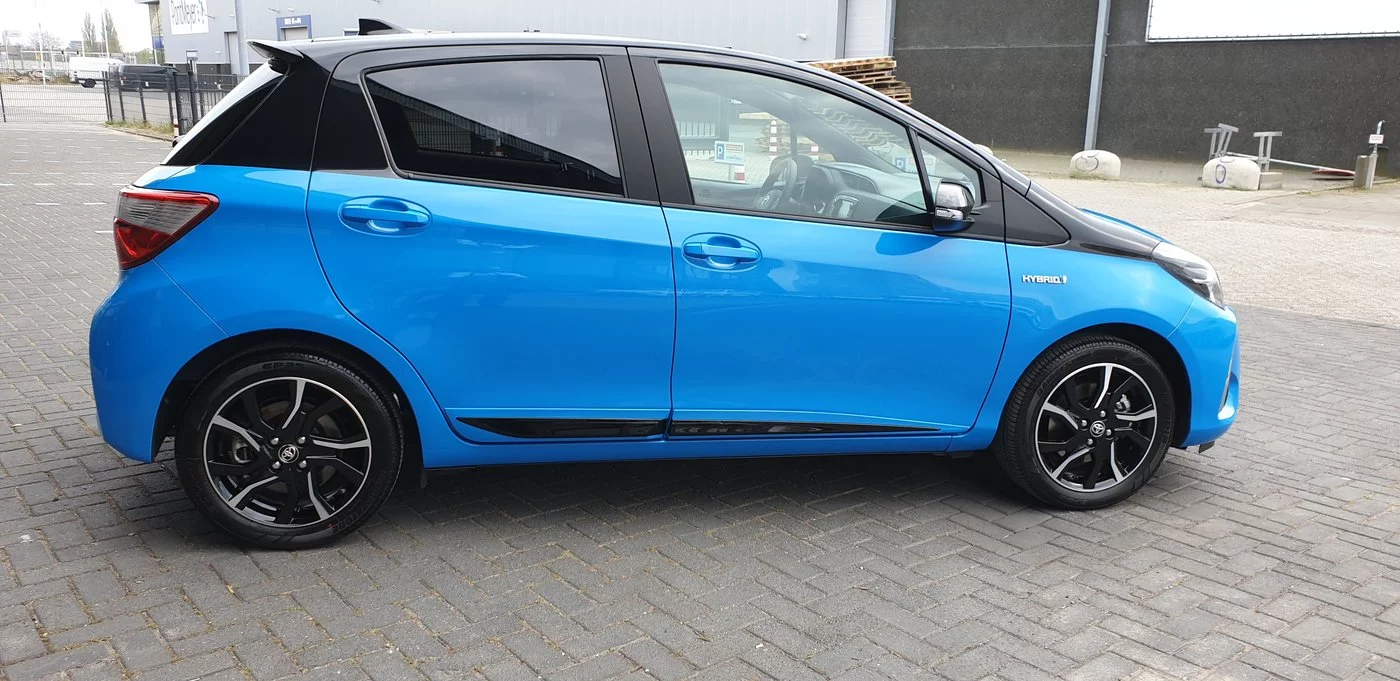

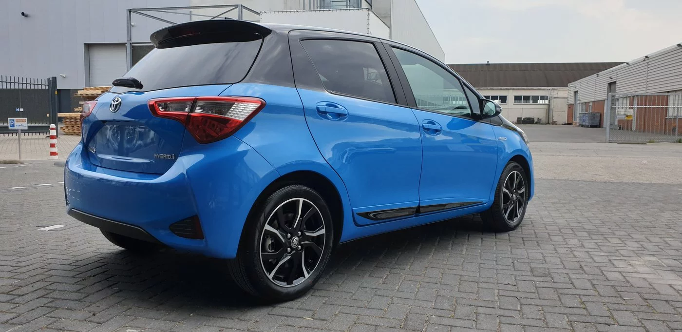

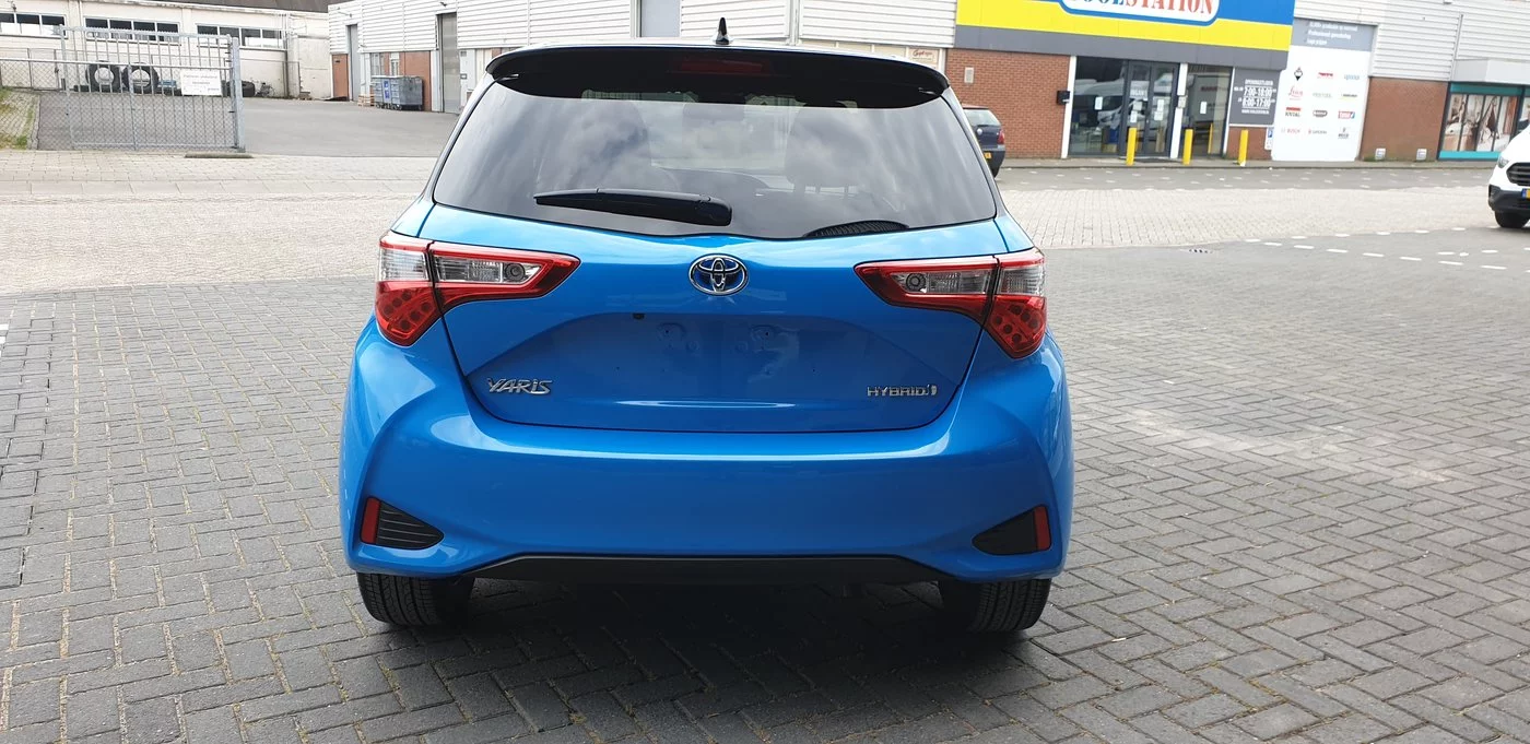

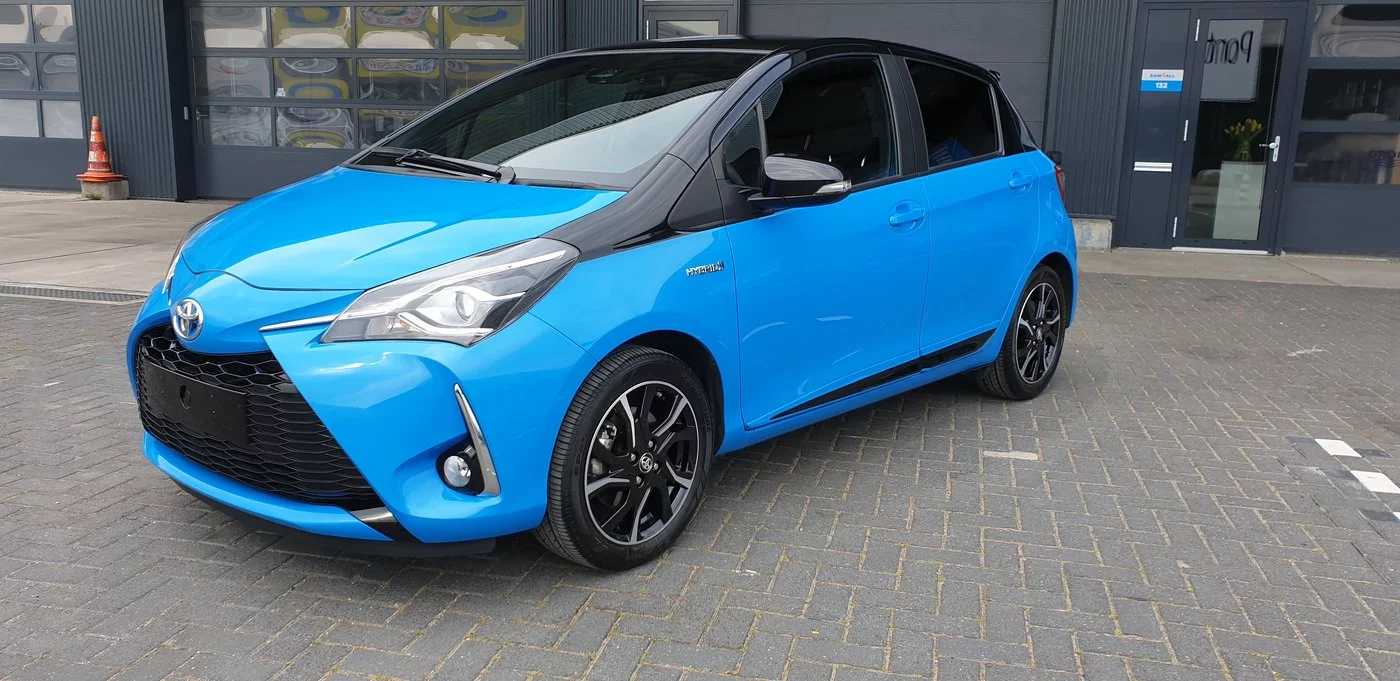

Toen kon de auto naar buiten...

Staat van de lak:
