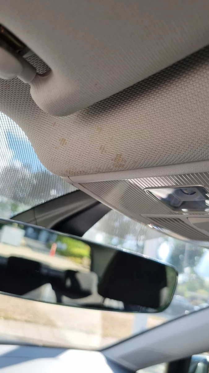

Niet zo lang geleden andere auto gekocht. Ben ik erachter gekomen dat er wat vlekken in mijn hemel zitten. Aantal bruine vlekjes vooraan. Geen idee wat is. Misschien iemand geschrokken die koffie zat te drinken .

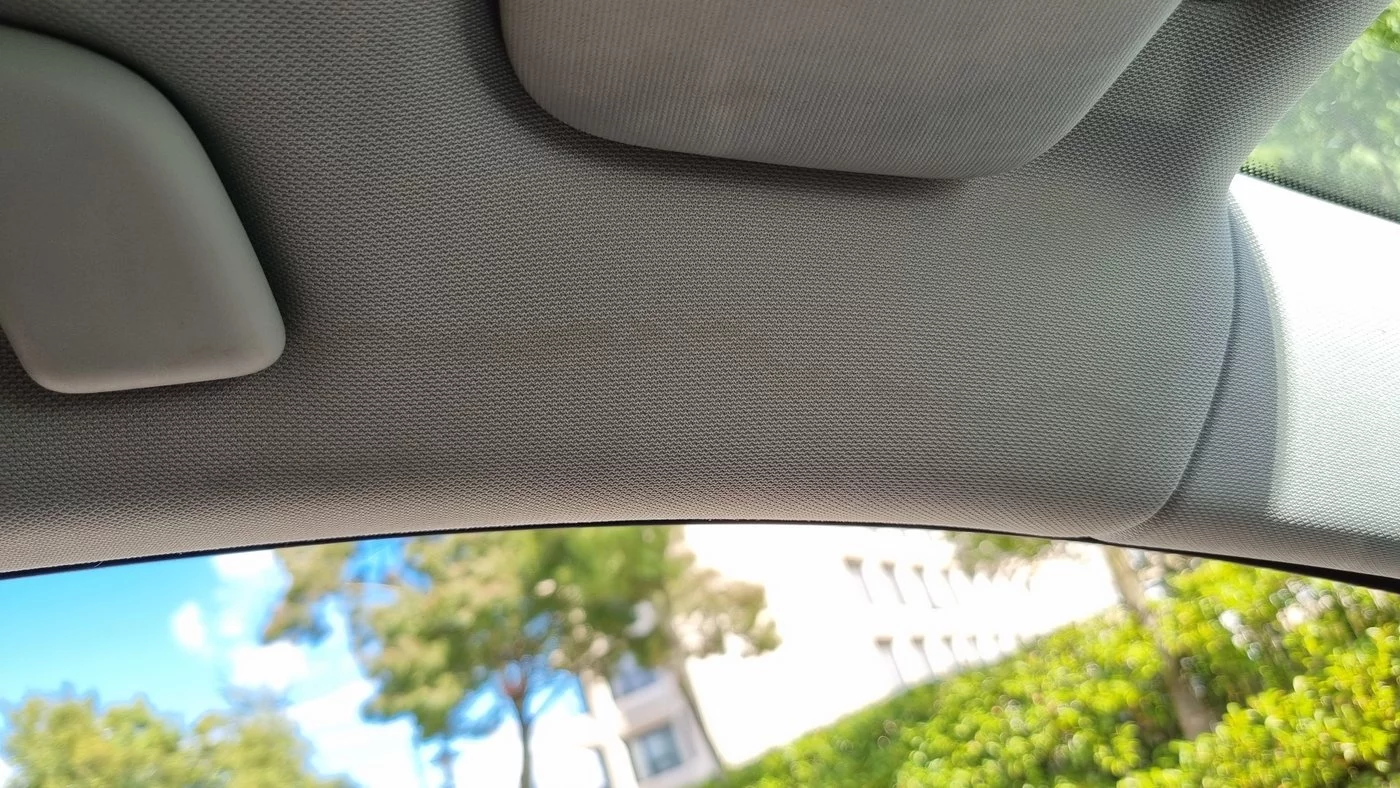

En wat vochtvlekken boven de voorportieren.
Niet heel erg sterk, maar heb dit liever niet. Zeker omdat de auto er verder heel netjes uitziet. Ik weet niet hoe deze zijn ontstaan. Misschien ontstaan omdat het interieur vochtig is schoongemaakt? Dat zag er nl als nieuw uit. Of dat er vlekken zaten en deze niet goed zijn weggehaald...
Mijn vraag : Hoe kan ik deze vlekken veilig behandelen, verwijderen. Ben als de dood dat de hemel loslaat. Dan ben ik natuurlijk veel verder van huis.
Heb verder geen machines ter beschikking, dus moet met handje. Bij voorkeur ook niet gehele hemel reinigen.
Auto is 4 jaar oud en is VW-Golf.

Met een beetje geluk krijg je de vlekken eruit met Nanolex Interior Cleaner. Zelf ook wel eens gedaan.
Ik weet niet hoe sterk HG is. Anders zou ik die gewoon proberen.
Ik doe altijd wat op een kwastje of borsteltje spuiten. En dan verdelen op de vlek. En afnemen met een microvezeldoek.

HG moet je inspuiten, in laten trekken en dan met droge doeken afnemen.
Ben alleen bang door het laten intrekken dat de lijm loslaat.

Meguiars Carper & Interior Cleaner heeft bij mij heel goed geholpen met een microvezel doekje, dus geen borstel.
