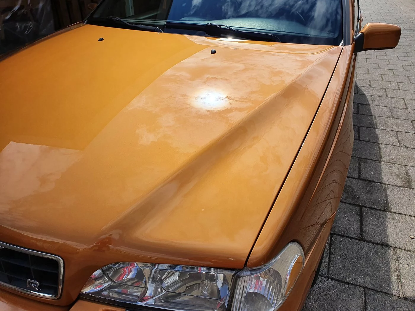

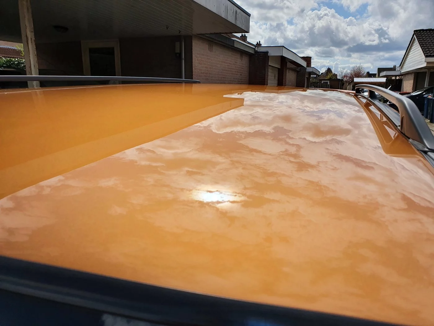

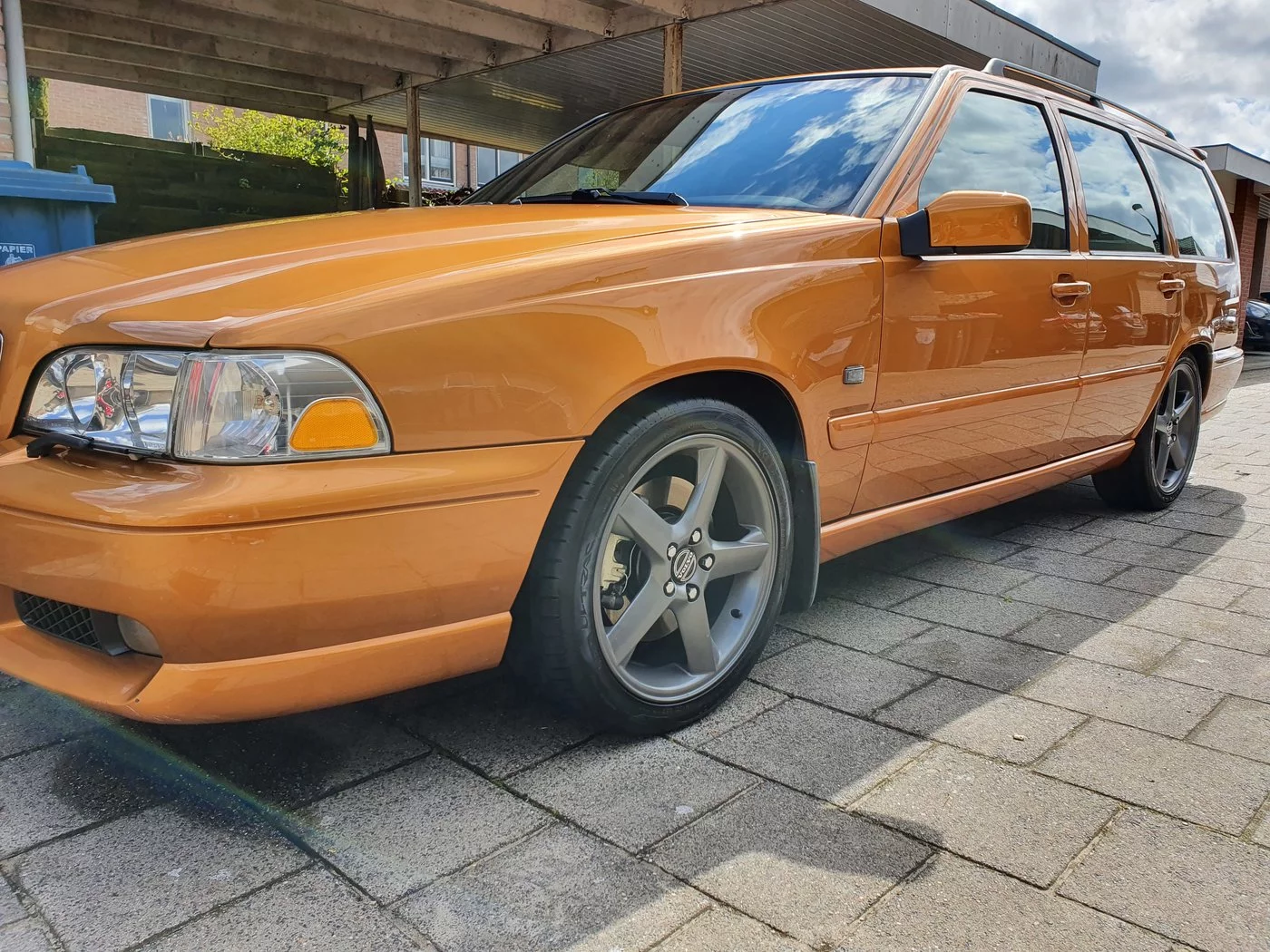

Hij ziet er gelukkig nog wel mooi uit!

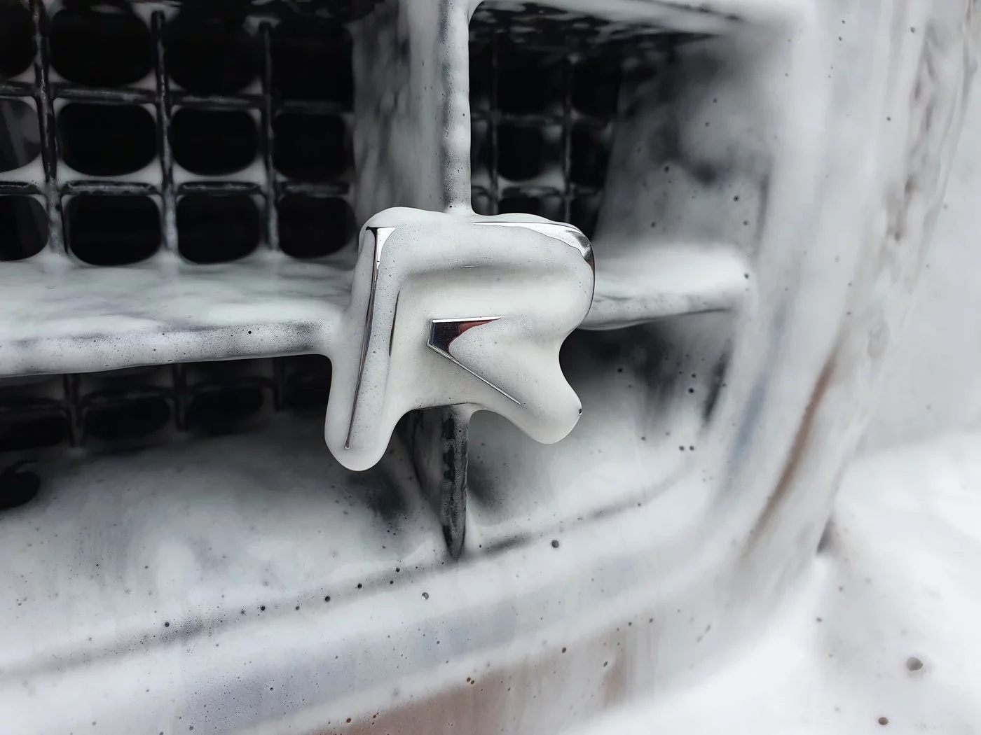

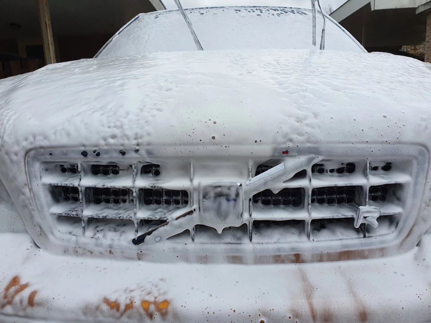

PS: gisteren had ik de Saab al gewassen en dat was voor het eerst met onthard water. Bevalt goed!

Hopelijk hebben ze het snel gevonden en rijdt hij weer zoals het hoort @Jansen, hij staat weer goed te blinken :cool:.

Neus, dak en achterbumper staan in de Cancoat @Dirk Post. De rest moet ik nog een keertje coaten.
dat ontharde water doet het foam ook goed zie ik!
Niet normaal. Ik had al iets minder foam gebruikt dan normaal en ik moest alsnog het kraantje verder open draaien om het foam niet te dik te maken.

Hij staat er weer mooi bij hoor!
