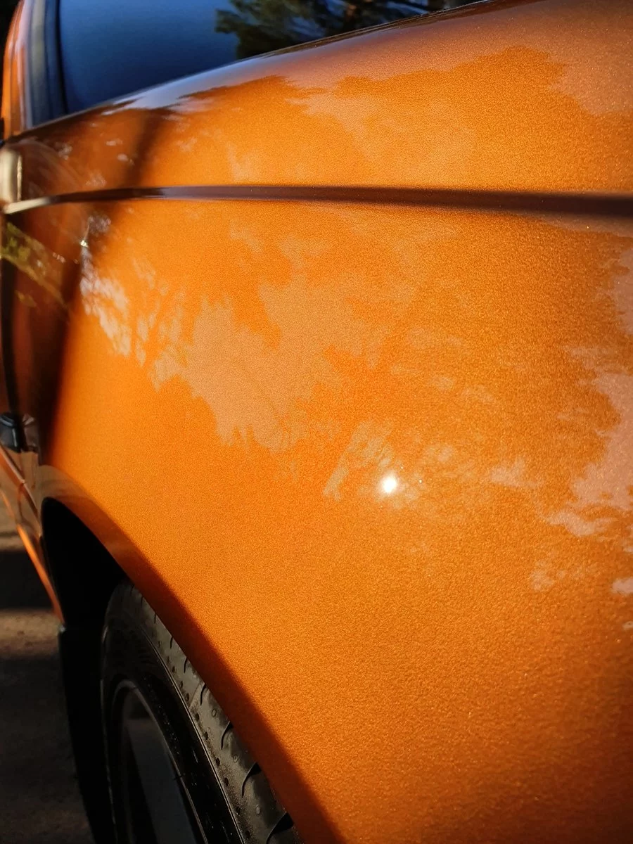

Zo dat zijn er wel veel inderdaad! Welke combi heb je toegepast? Het verschil lijkt namelijk kleiner dan de vorige panelen, of heeft die buurman je Mojo uit balans gebracht?
Reacties: Jansen
Ik heb weer Rupes blue coarse wool voor de DA met Gyeon Compound+ gebruikt en daarna Perfect Finish op rupes geel. Het verschil was er zeker wel op de rest van het paneel, maar ik heb alleen de plekken gefotografeerd waar het verschil het kleinste was. Niet expres, maar ik wilde toch zsm klaar zijn vanwege de buurman, dus ik heb wat minder foto's gemaakt dan anders.

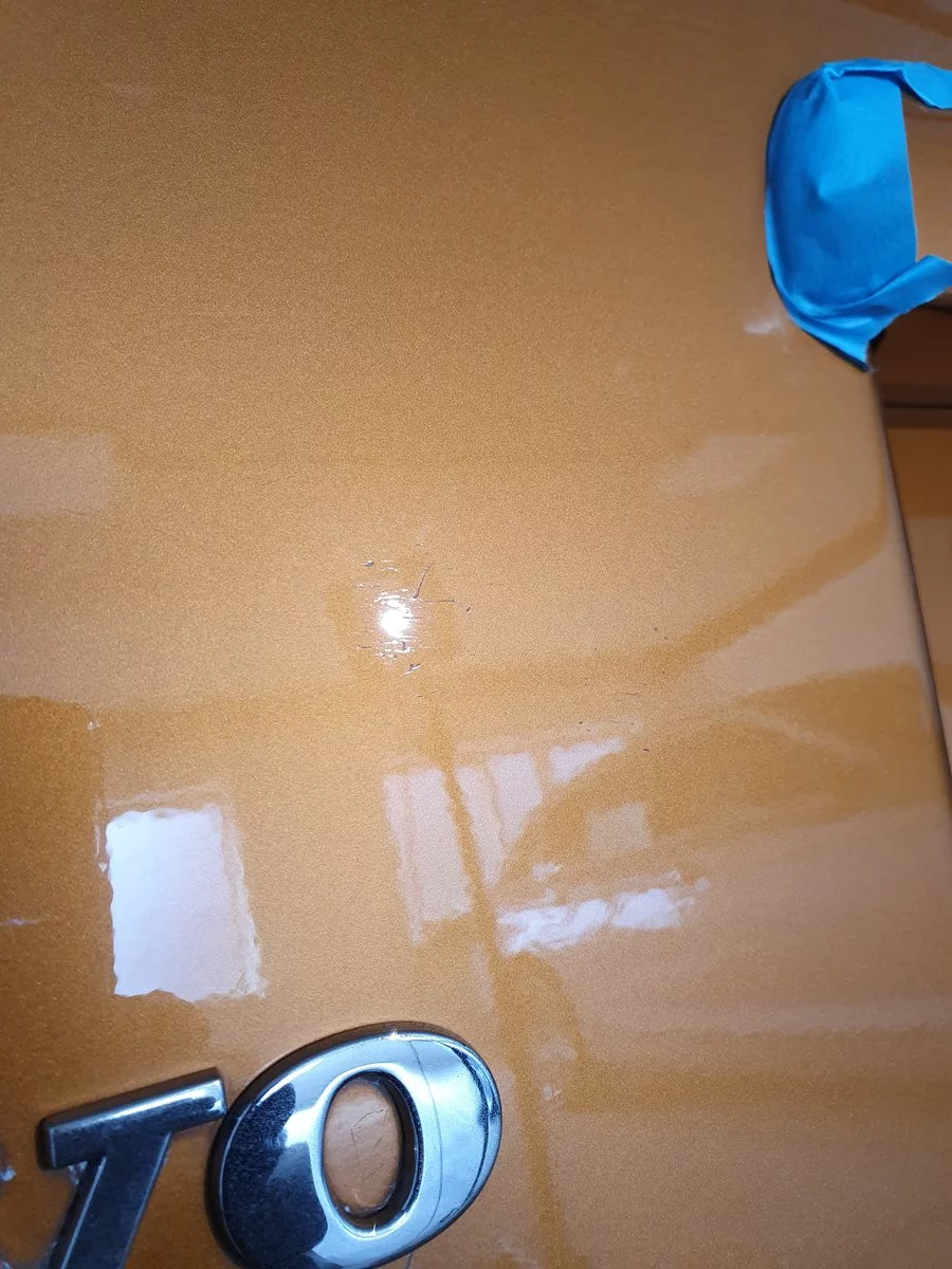

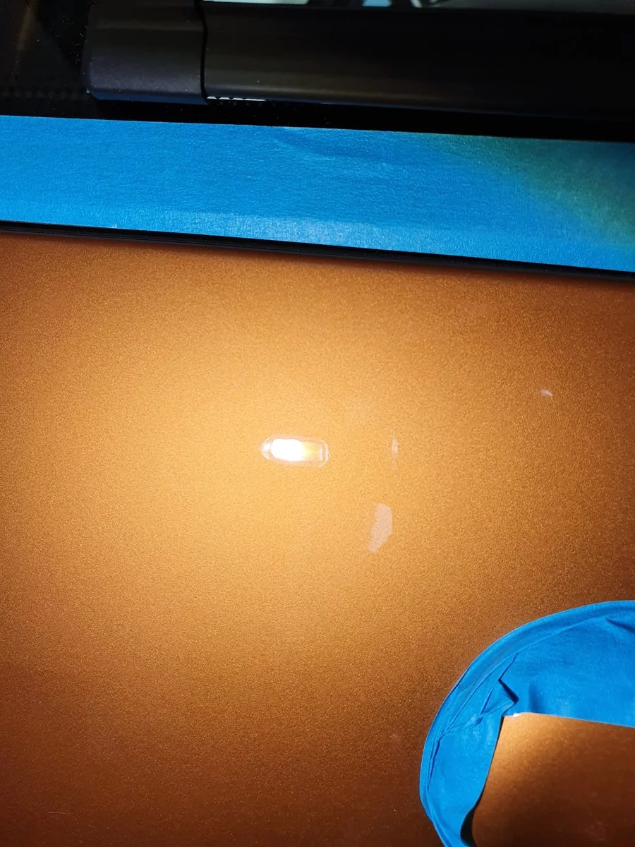

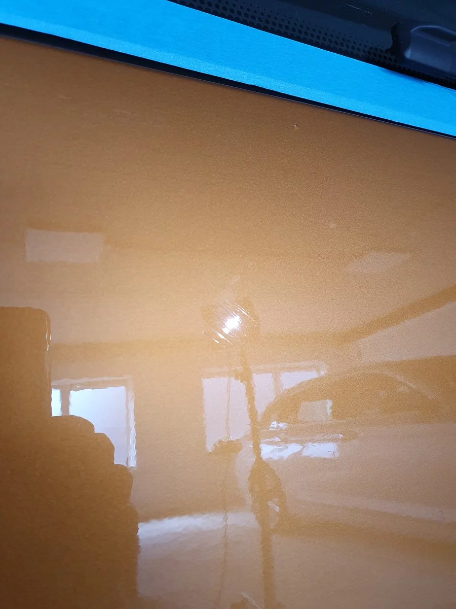

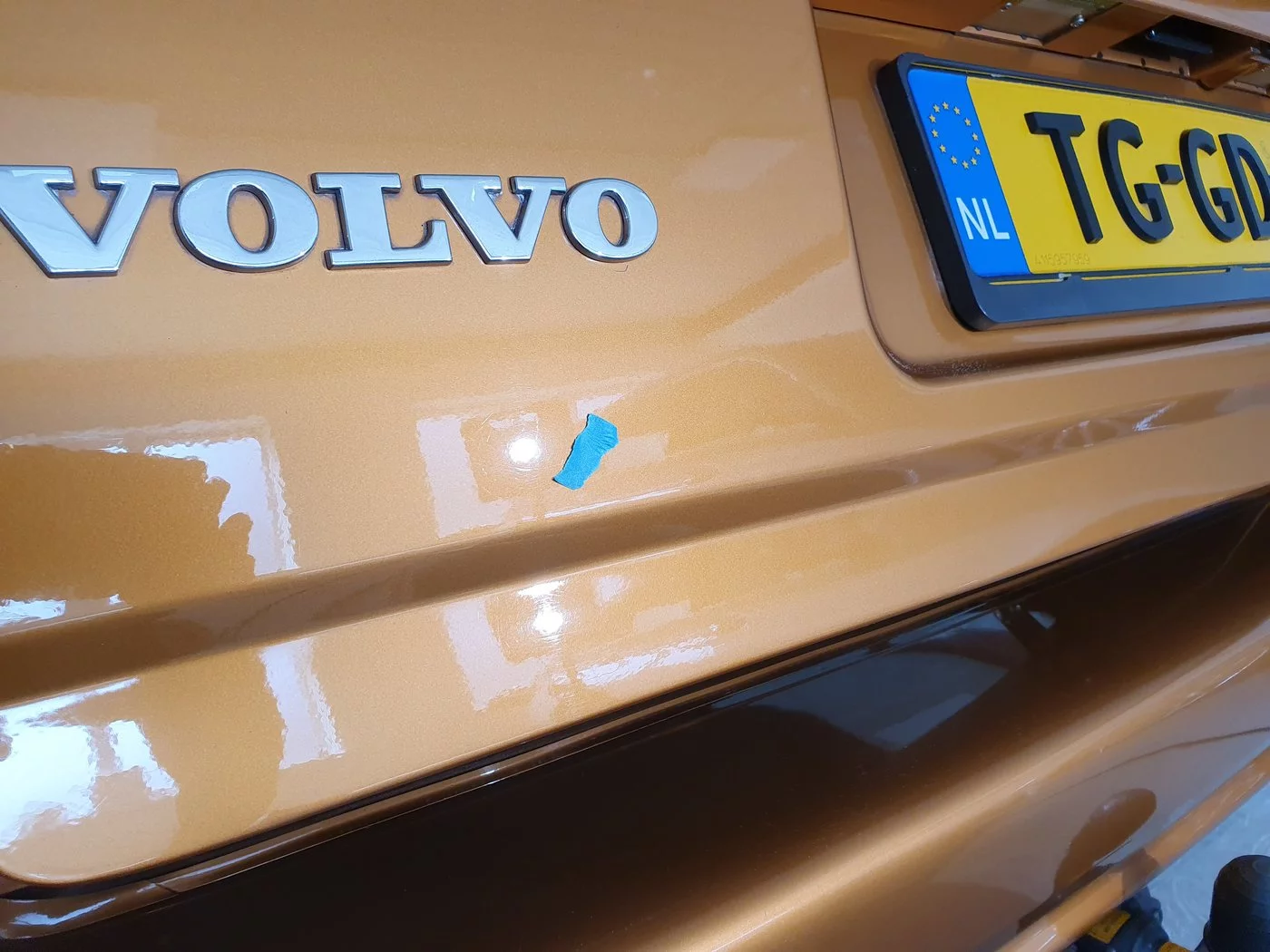

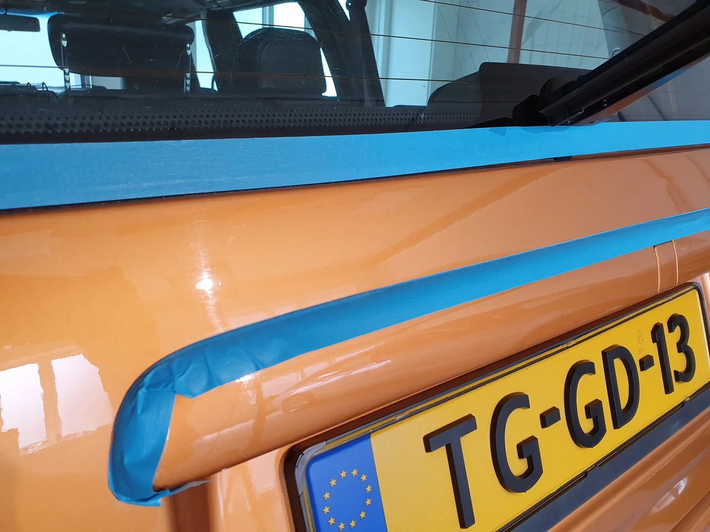

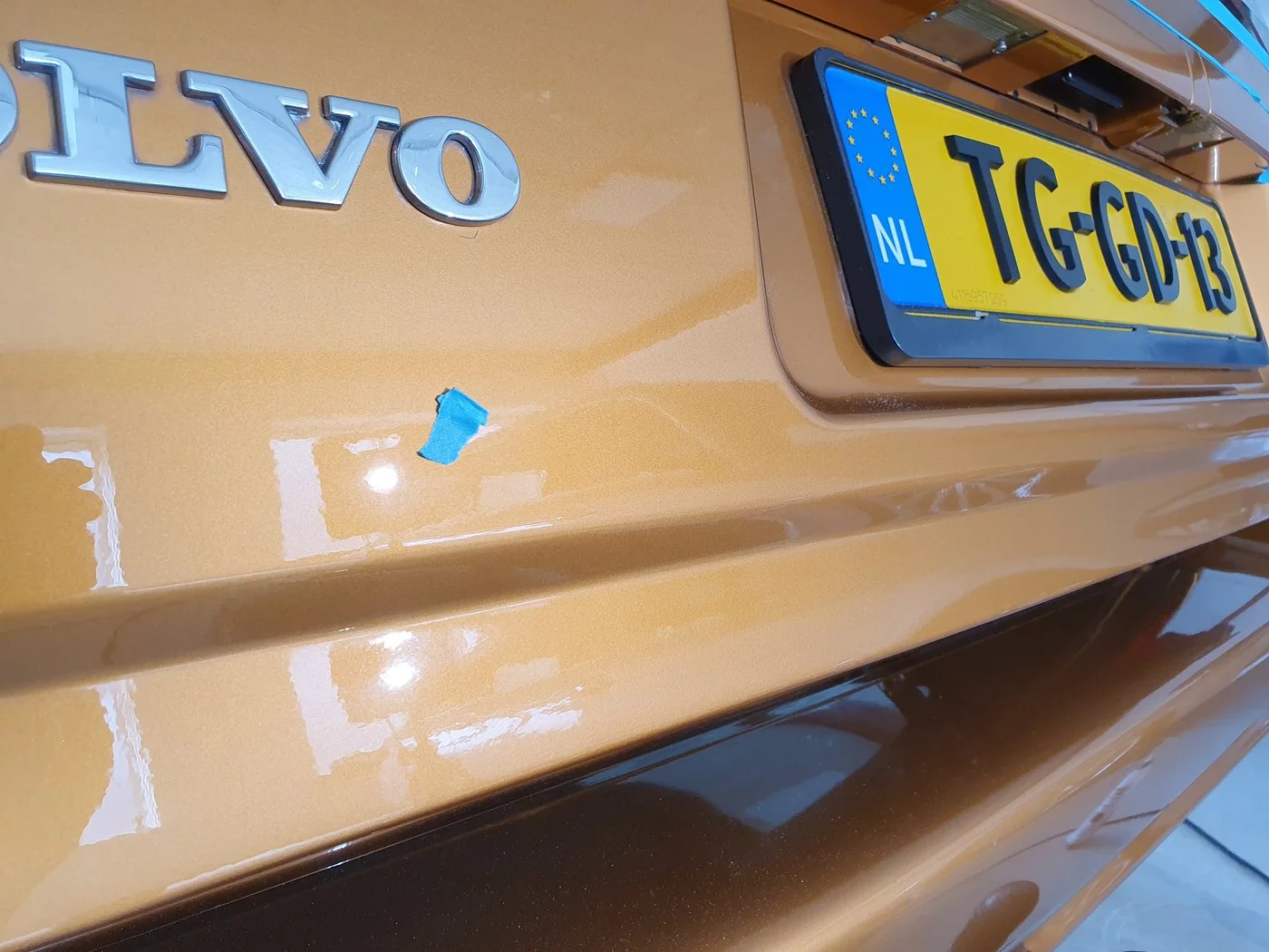

Vandaag weer een stukje gevorderd: kofferklep onder de ruit en het liggende stuk van de achterbumper zijn ook gepolijst. Dat zijn delen die altijd veel te verduren krijgen. De kofferklep natuurlijk doordat veel mensen daar met hun handen aan zitten en de bumper doordat daar nog wel eens wat overheen wordt geschoven. Ik doe dat natuurlijk anders, dus voorlopig zal het in goede staat blijven. Door de vele diepe krassen heeft het best wat tijd gekost en natuurlijk is ook niet alles eruit. Een aantal beschadigingen zijn daarvoor te diep. Gelukkig is het wel enorm opgeknapt! Overigens ook gebruik gemaakt van dat ding van Dope fibers om de deur open te houden. Echt handig!
Wederom niet zo heel veel foto's gemaakt, omdat ik ook het gevoel heb dat het steeds hetzelfde is. Mochten jullie meer foto's willen dan zal ik voor de laatste delen weer wat meer vastleggen.

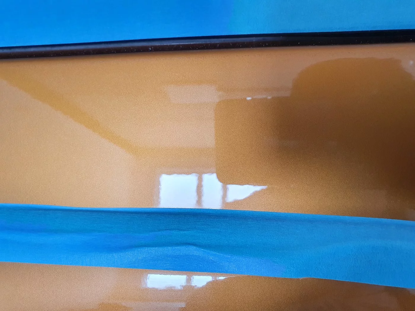

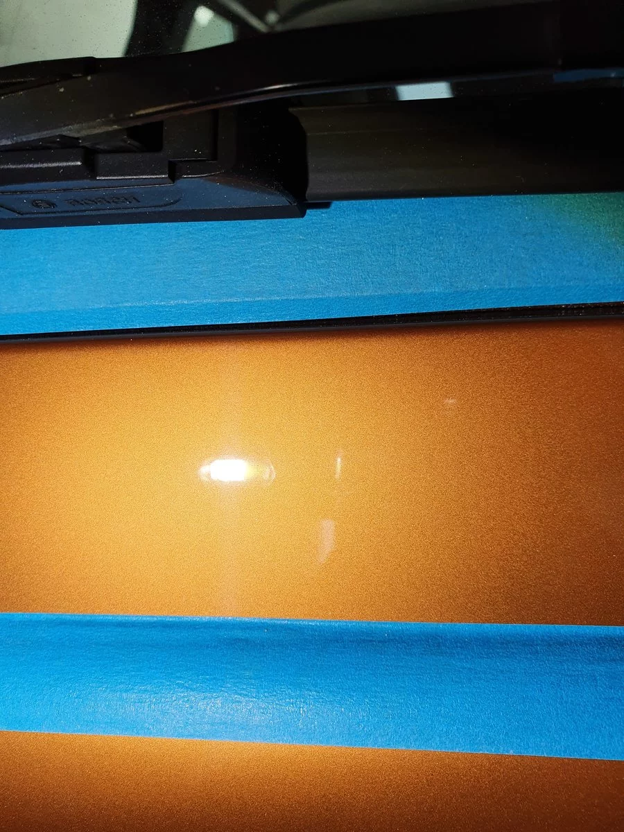

Hier alvast wat plekjes die er niet uit zijn gegaan (let ook op dat rare puntjes in de lak onder de ruit):

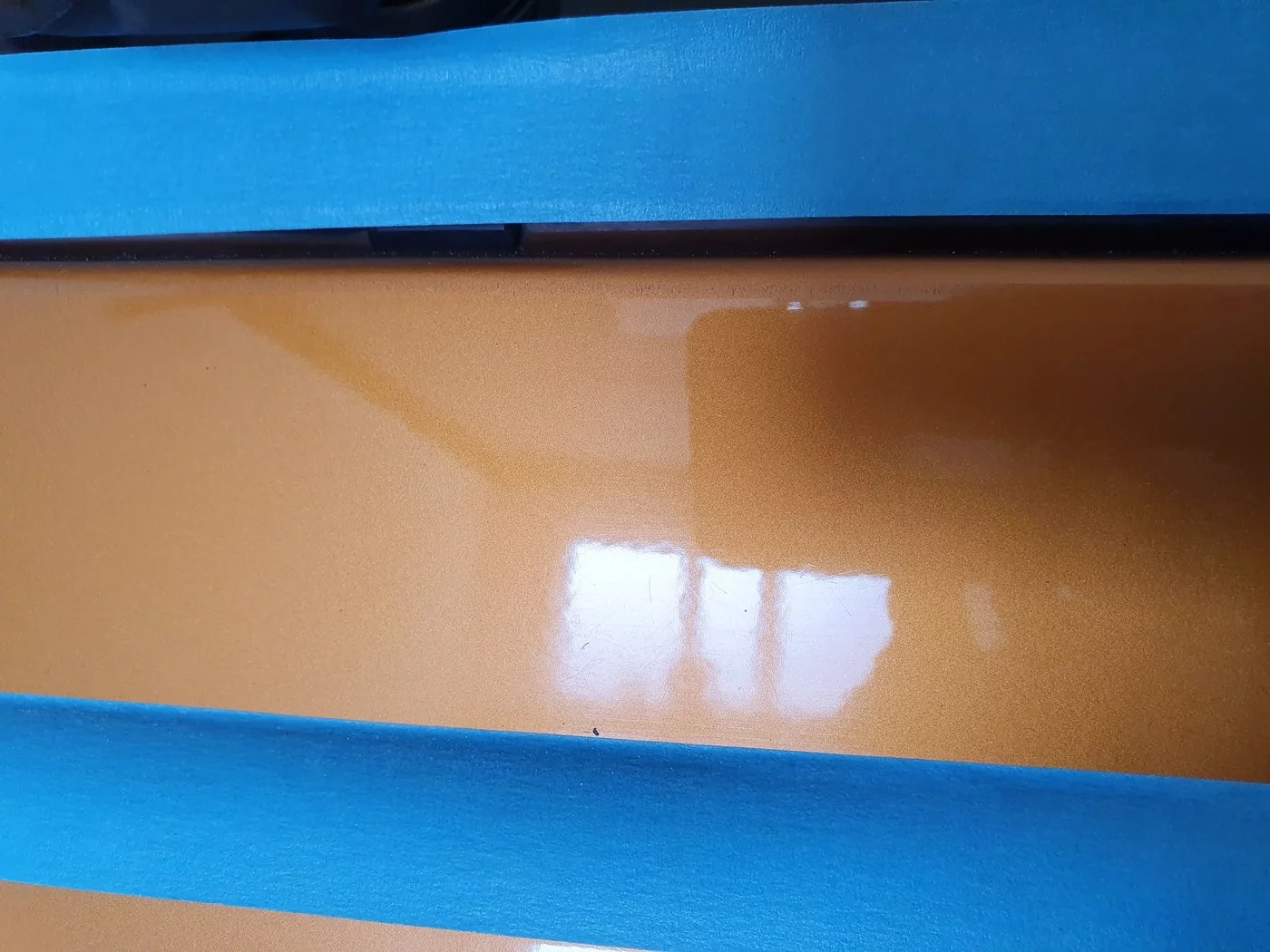

Voor en na
Voor en na. Let vooral op de dofheid net boven afgetapete stuk. Let vooral niet op beschadigingen net onder de ruit :weary_face:. Lijkt net alsof daar de ruitenwissers overheen is gegaan, maar het zit over de heel breedte, dus dat kan het niet zijn. Het is minder geworden, maar ook niet helemaal weg.

En nog even om te laten zien waarom het nodig is om te finishen met een lichtere combinatie. Ik weet niet of de foto's het goed laten zien, maar in het echt was er een duidelijk verschil in kleur en glans.
Alleen gecompound. Zie de verticale 'haze' door de lichtbron:
Na het finishen:
En nog een foto van een stoffige R:
Nu nog de rest van de achterbumper en achterklep (incl spoiler), de voorbumper, de kleine randjes op de A, B en C-stijlen en onder de stootstrip aan de bestuurderszijde.
Reden daarvoor is inderdaad iets anders.
Origineel zit er een rubber strip onder de achter ruit.
Nadeel is echter, dat deze allemaal gaan roesten op den duur. Ze bollen dan helemaal op. Als je deze strip dan te lang laat zitten in die toestand, kan dat ook schade aan de klep toebrengen.
Destijds was ik al te laat om de strip schadeloos te verwijderen. Vandaar dat er 'beschadigingen' zitten over de hele breedte, net onder de achterruit.

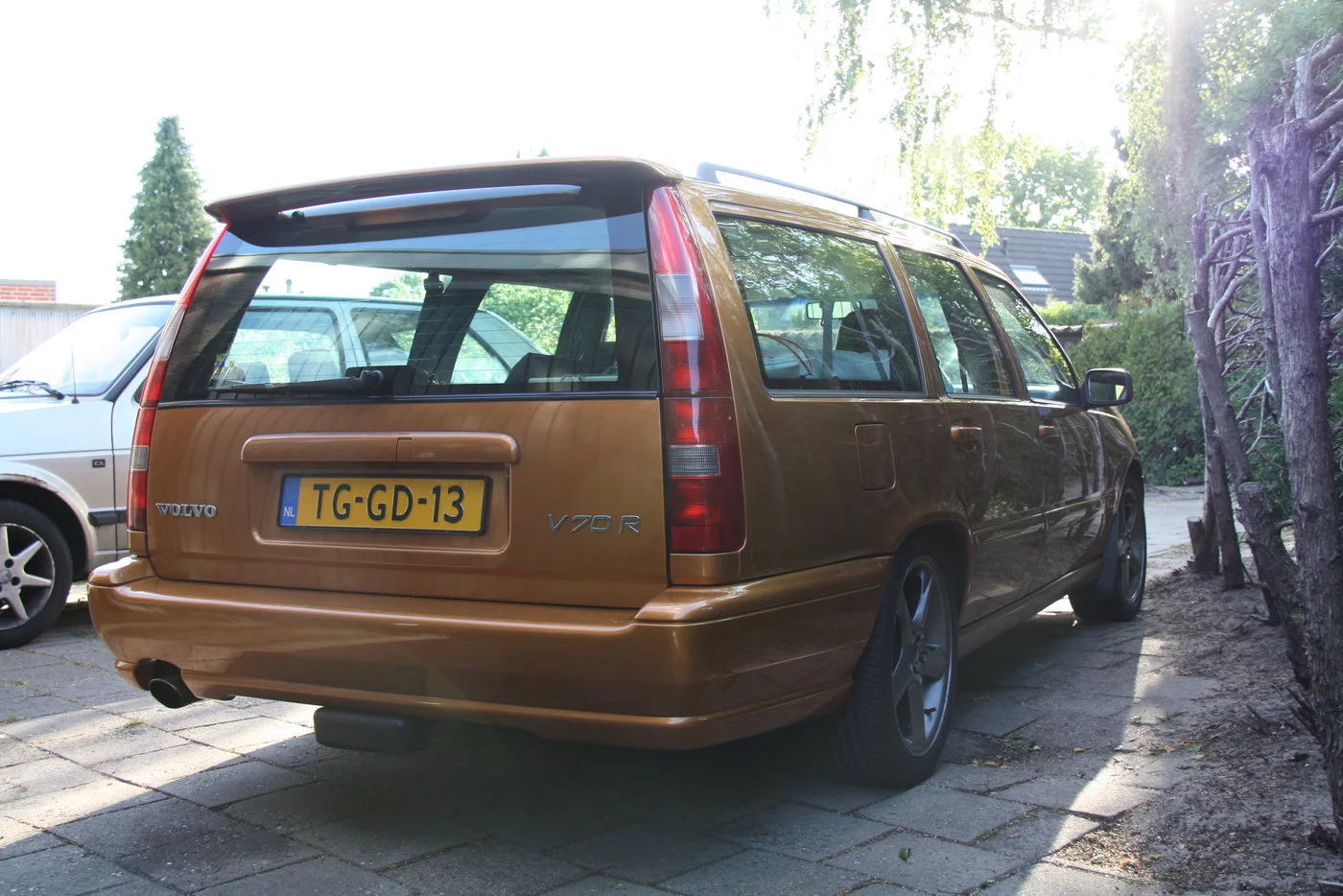

Hier een foto uit 2010 waar de strip er nog in zat:
Reacties: Jansen

Volvo heeft 2 mooie kunststof 'pluggen' in de klep gemaakt, zodat men de kentekenplaat houder kan bevestigen met schroeven die je dan in deze pluggen draait.
Nu heeft een of andere onverlaat bij aflevering van de auto (denk ik?) de kentekenplaat houder gewoon met parkers dwars door het plaatwerk geboord.
Jaren later werd de roest zichtbaar, de 'blaar' was zo groot geworden dat ie ook buiten de kentekenplaat zichtbaar was...
Was zo niet nodig geweest...

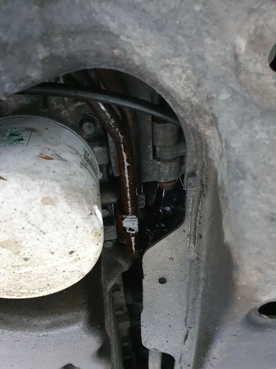

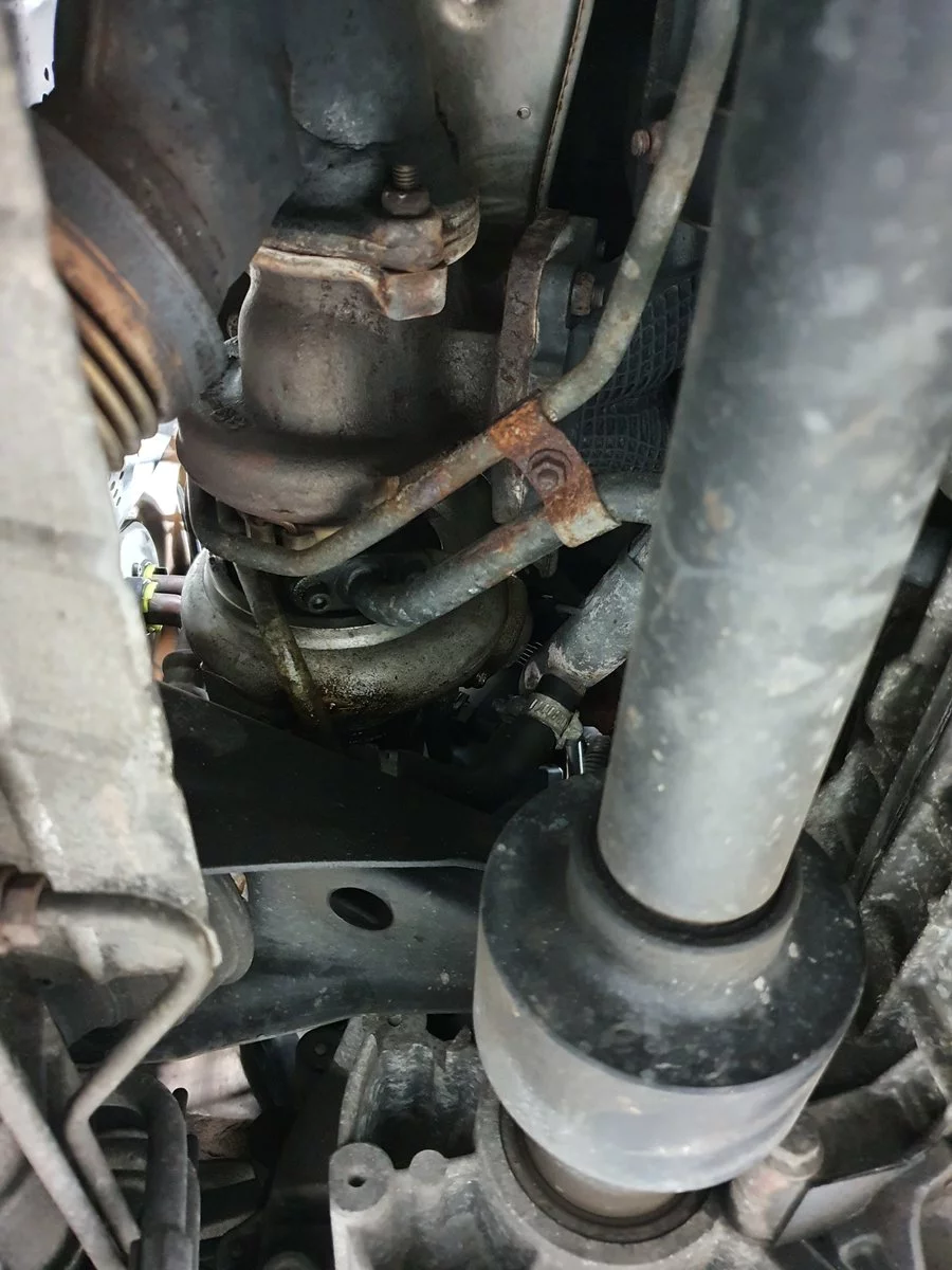

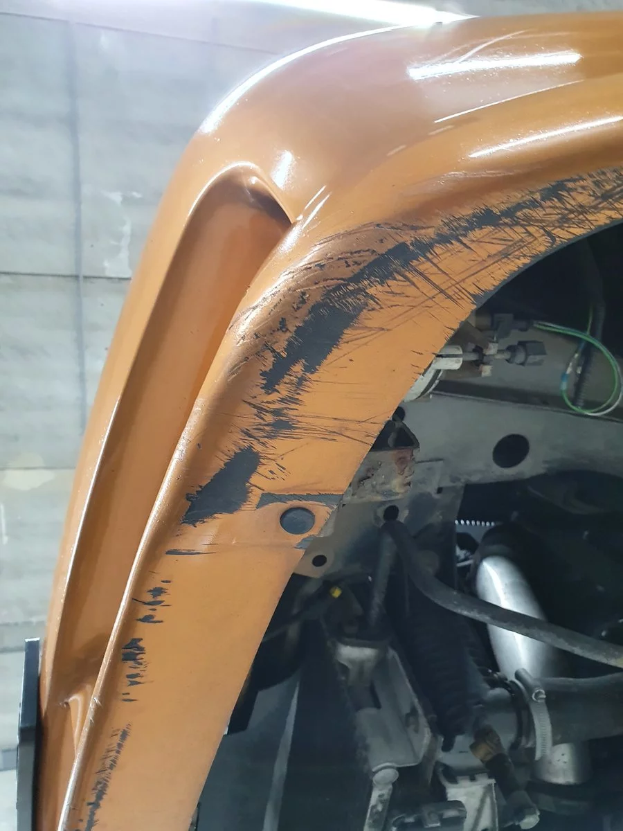

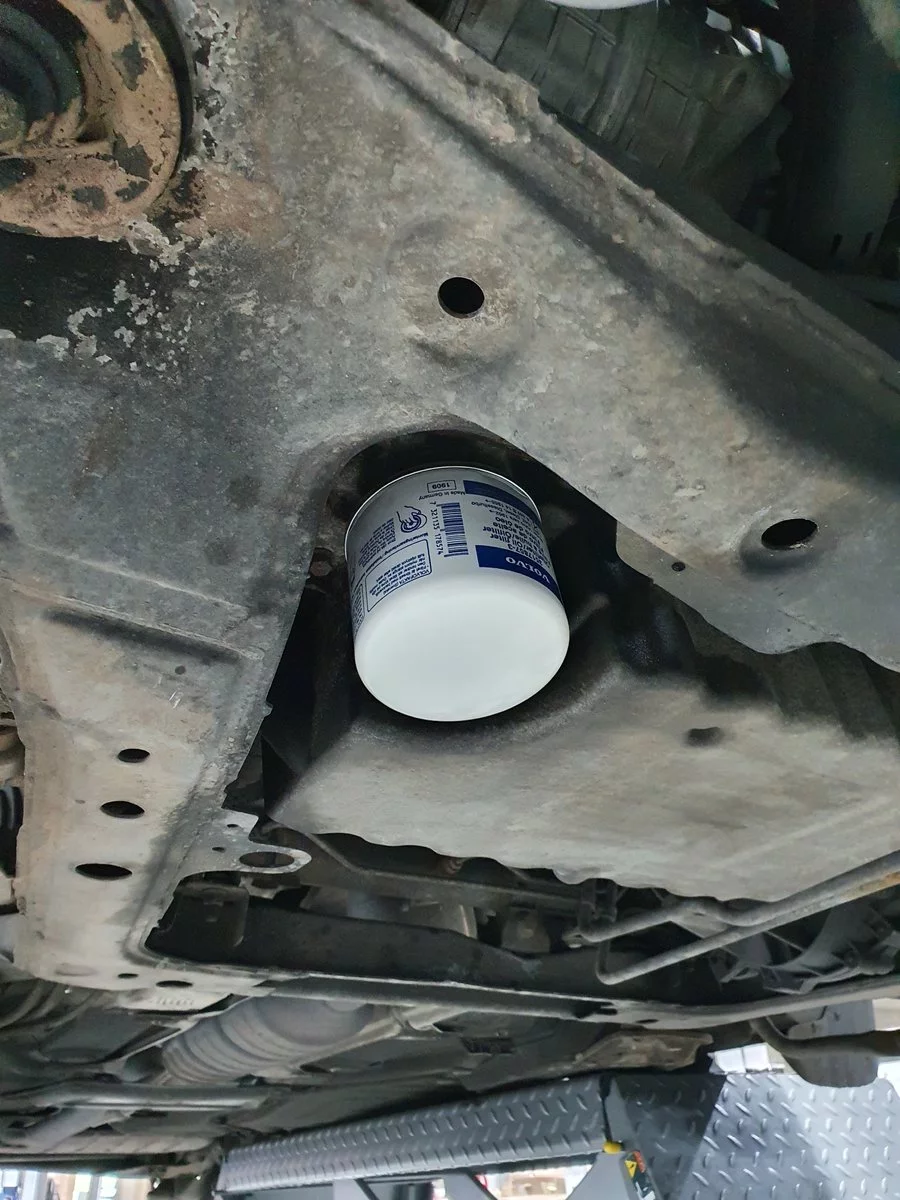

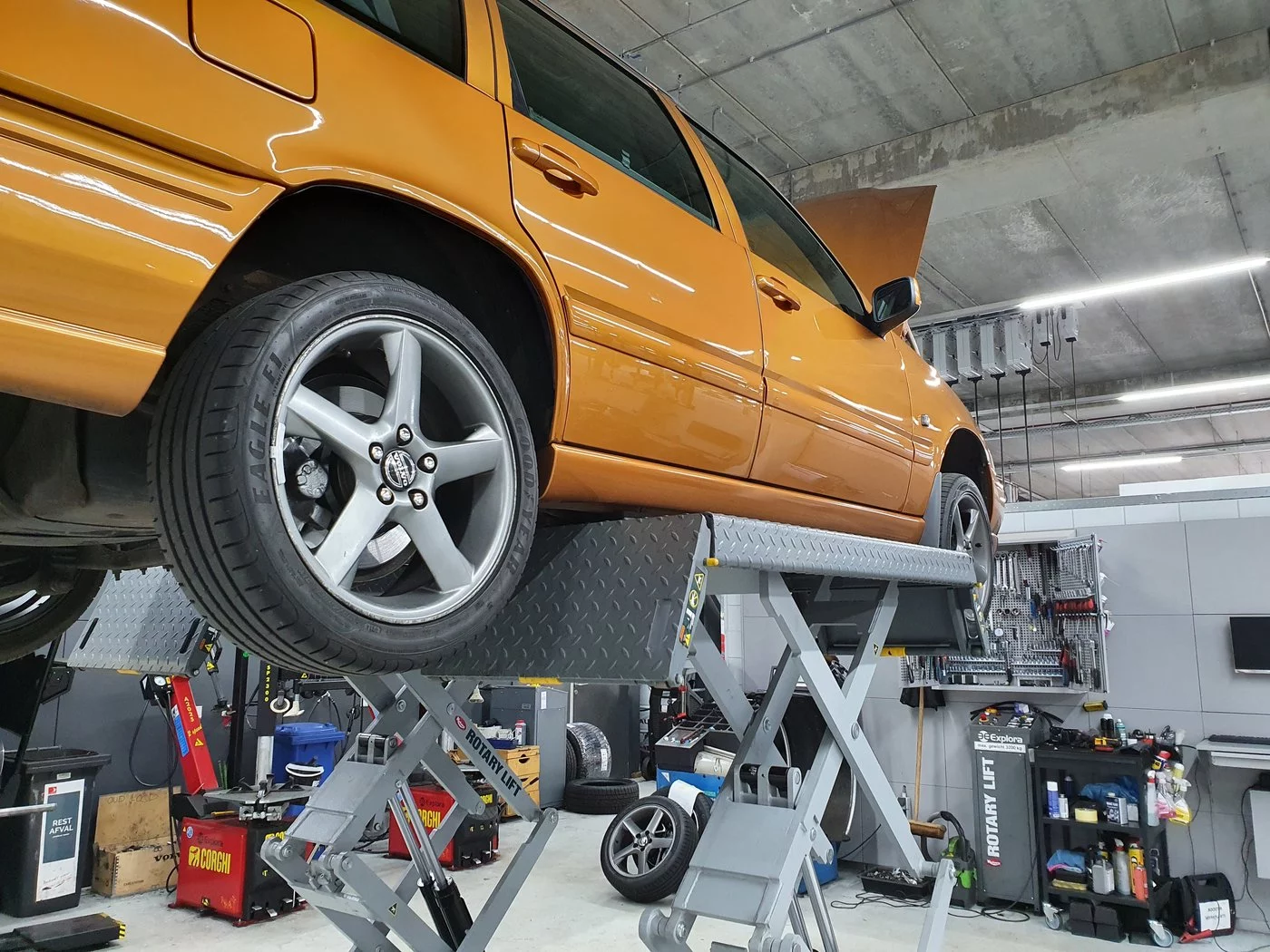

Vandaag geen wasbeurt of polijstwerk, maar 4 andere dingetjes. In de band rechtsachter zat een spijker, dus die is gerepareerd. Daarnaast trilde het stuur nogal boven de 110 km/u. Daarom ook alle banden opnieuw laten balanceren en het rijdt nu een stuk beter! Ook de olie ververst, zodat ik gelijk goed in de gaten kan houden wat het verbruik precies is. Het is in elk geval niet weinig. Tot slot een andere kentekeplaathouder aan de voorzijde, want die ander was niet helemaal goed meer. Ook wat plaatjes van onder de auto om te laten zien dat er nog wel wat werk aan de winkel is:
- Geschaafde voorbumper
- Stofhoezen van de schokdemper die niet goed meer zijn
- Olieleiding waar wat olie uit komt.
