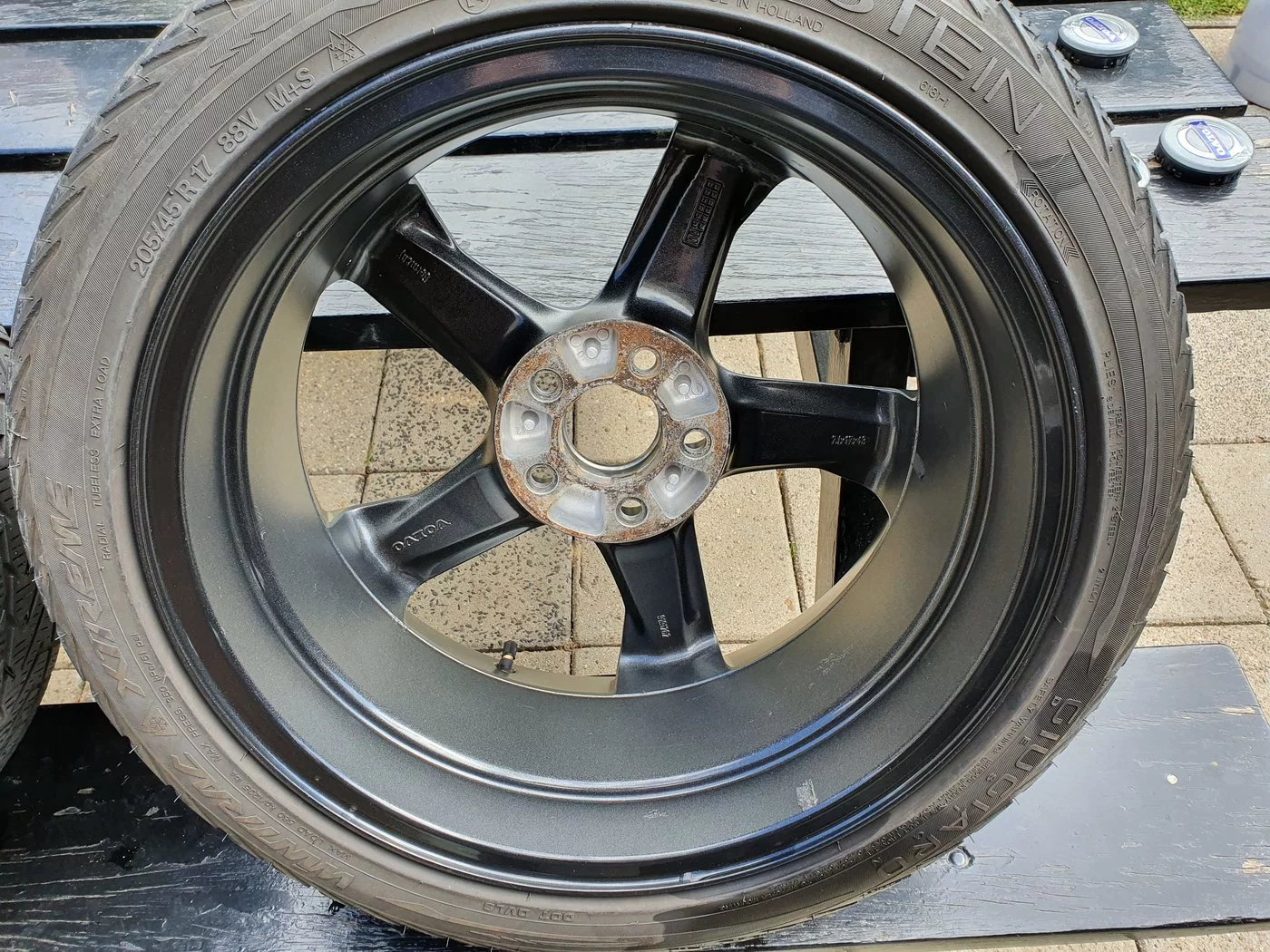

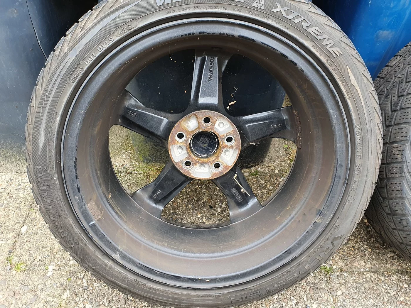

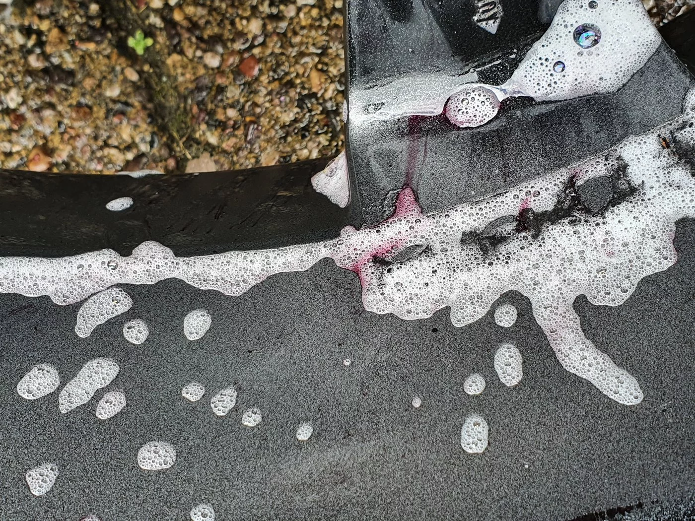

Vandaag een kleiner klusje gedaan: de winterset schoonmaken. Niet het leukste klusje (vind ik), maar wel nodig. De banden die erom liggen zijn op, dus ik heb ook alvast het plaklood eraf gehaald, al moet ik de plakresten nog wel helemaal verwijderen. Dat ga ik zometeen doen.
Omdat de banden op zijn heb ik daar niet zoveel aan gedaan. Toch 1 keer schoongemaakt met Meguiar's Super Degreaser zodat ze een beetje schoon zijn. Vervolgens de velgen schoongemaakt met ijzerverwijderaar en een sopje. Ze zijn nog niet helemaal schoon, maar na een liter product en 8 keer herhalen was ik er wel klaar mee. Daarna ook nog teerverwijderaar gebruikt om de teerplekjes te verwijderaar. Normaal gesproken zou ik hebben gekleid om de laatste restjes te verwijderen, maar omdat dit een soort van matte velgen zijn wilde ik geen risico op krasjes omdat je niet kan polijsten.

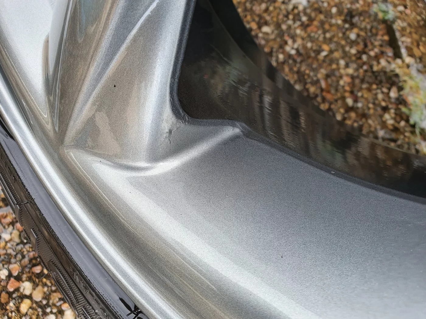

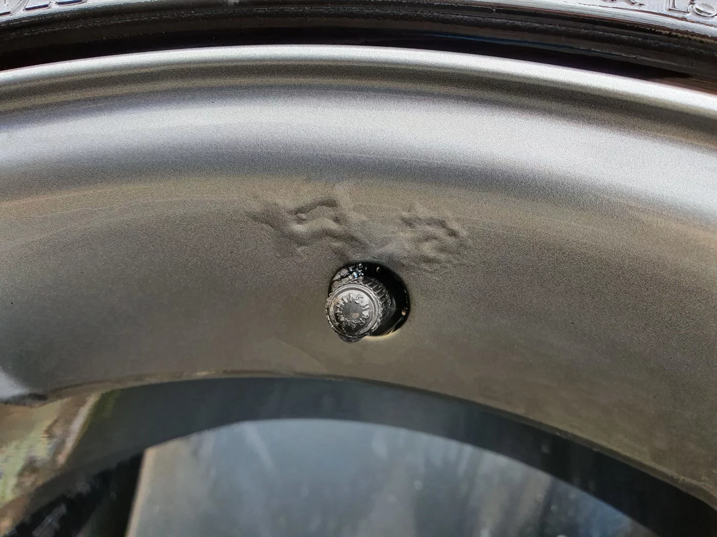

Ze zien er over het algemeen goed uit, maar 2 velgen hebben wat plekjes waar de oxidatie zichtbaar is onder de lak. Ik vraag me af of ik dat plaastelijk kan laten herstellen (denk het niet) of dat dan gelijk de hele velg gedaan moet worden. Denk dat ik het voor nu even zo laat.
Wat plaatjes voor:
De oxidatie. De foto links is van de grootste plek die ook zichtbaar is. De rest zit op het velgbed of op de rand van een spaak, zoals de rechterfoto

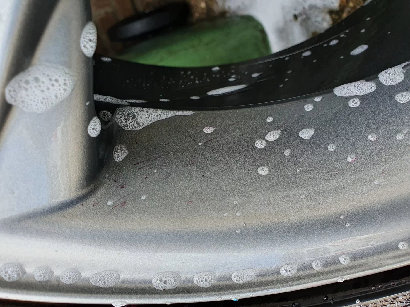

Nog steeds reactie na een keer of 5 schoonmaken:
De teerplekjes:

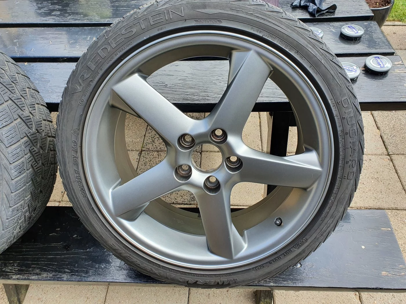

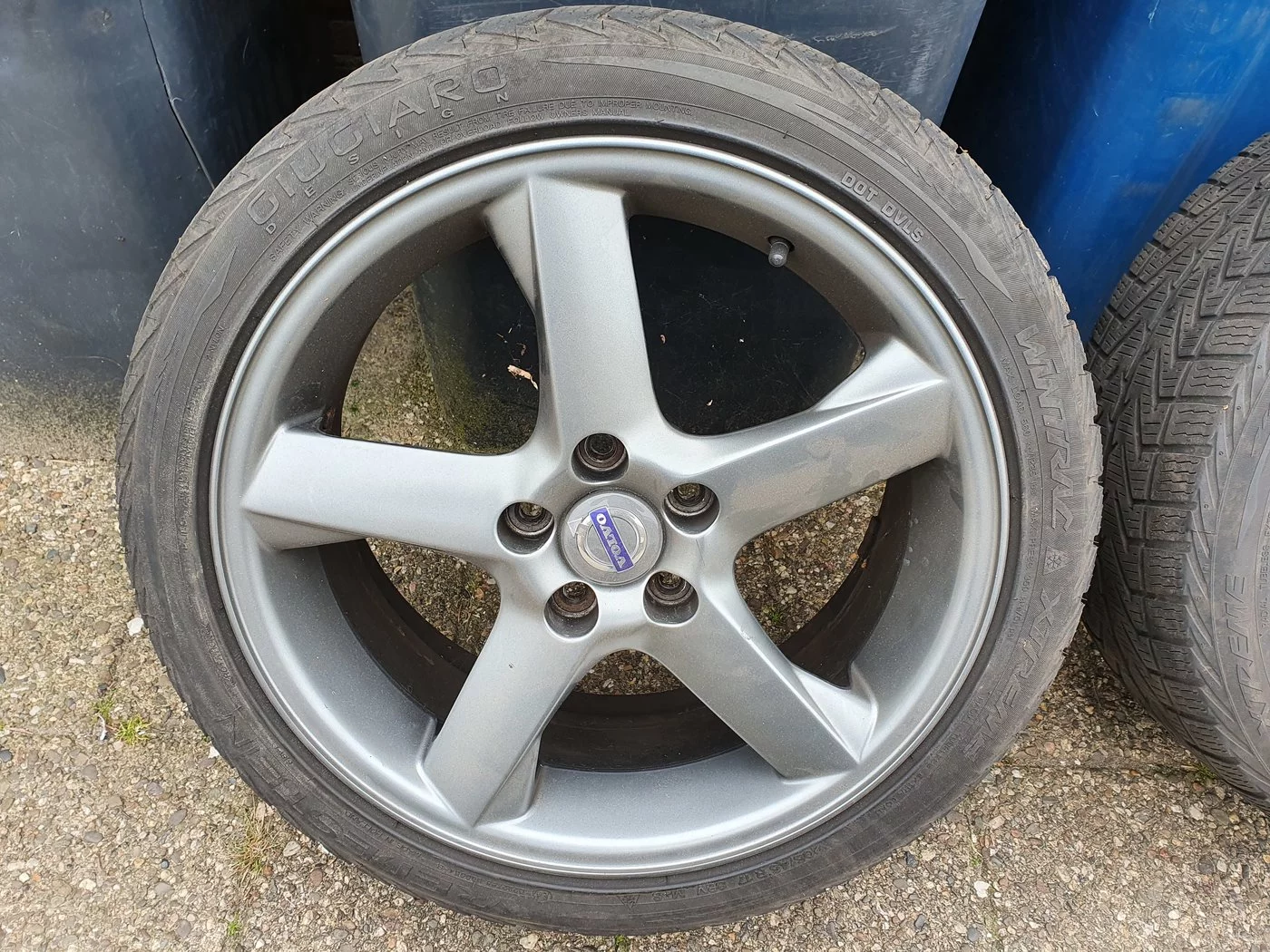

En wat na-plaatjes. Ook de naafkapjes zijn natuurlijk schoongemaakt, want ook daar zat wat teer op, maar daar heb ik geen foto van:

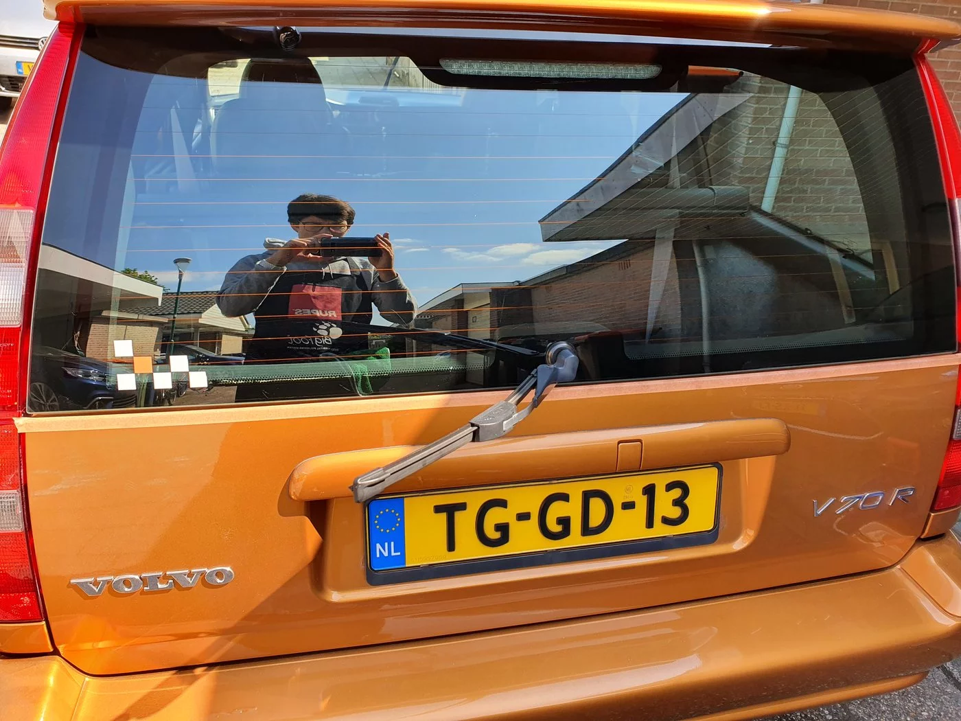

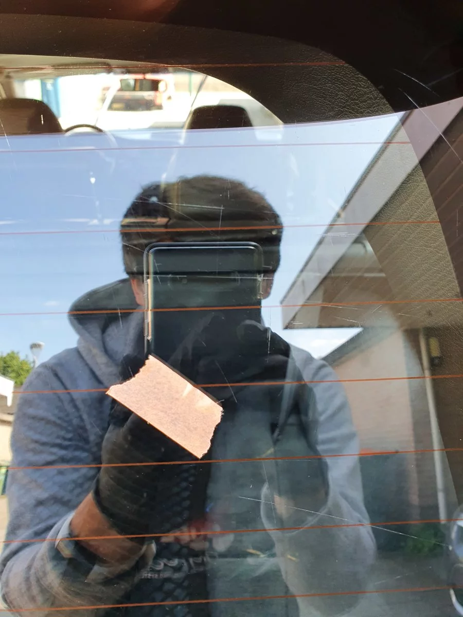

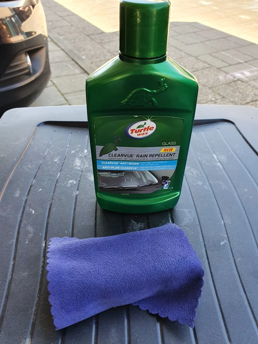

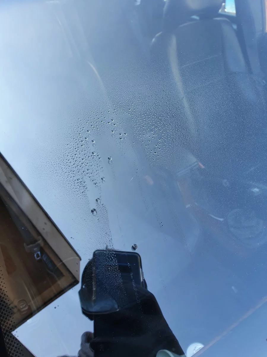

De ruiten heb ik gepolijst met de Flex rotary en MF cutting pads icm Sonax Glass polish. Vervolgens afgenomen met Nanolex EX en daarna de Turtle aangebracht. Uiteindelijk wil ik de ruiten behandelen met Nanolex Ultra Glass, maar die heb ik momenteel niet meer. Komt wel weer een keer. Alle ruiten hebben flink diepe krassen (vermoedelijk van het krabben van de ruiten). Best jammer, maar vooralsnog niet storend. Ook de stickertjes links op de achterruit verwijderd. Staat weer een fractie netter.
Krassen op de achterruit:
Polijstmiddel en pad:
Sticker die nu weg is:
Turtle, suededoekje en een applicatorblokje, plus de beading!

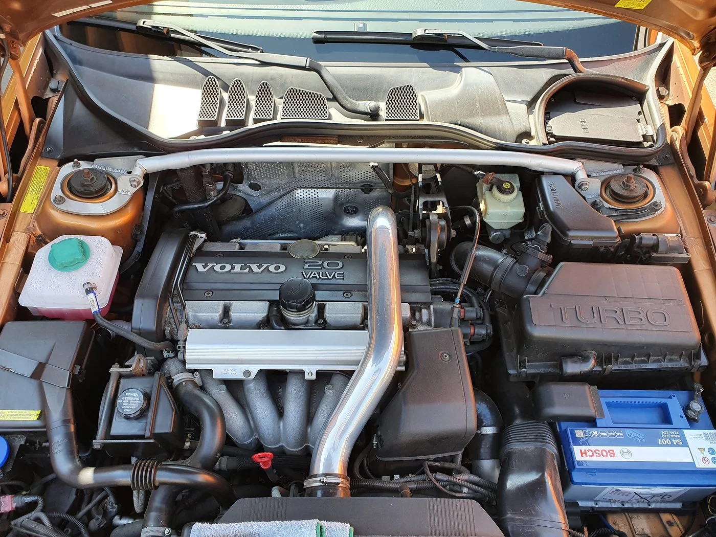

Daarna de motorruimte een beetje schoongemaakt. Hij was niet echt vies. Eigenlijk wil ik alles een keer heel goed schoonmaken, maar ik was toch een beetje huiverig om iets kapot te maken, dus ik heb heel voorzichtig met een doek, een kwastje, foamstickjes en wat detailspray de boel afgenomen. Op de foto's is het verschil tussen voor en na niet goed te zien, want dat was in het echt ook moeilijk te zien :joy:
Voor
Na

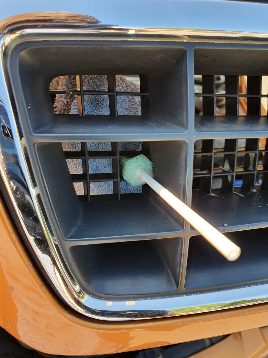

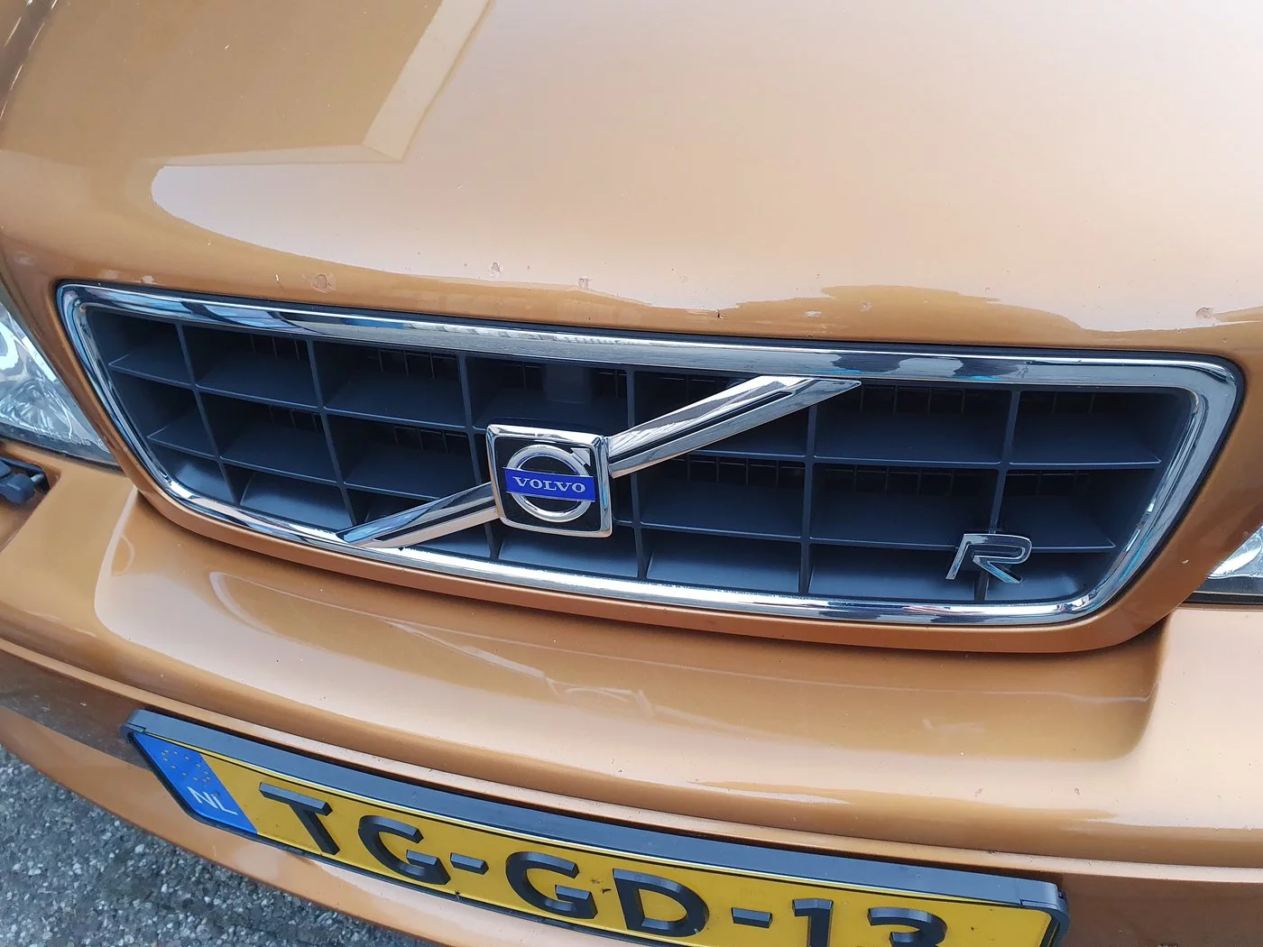

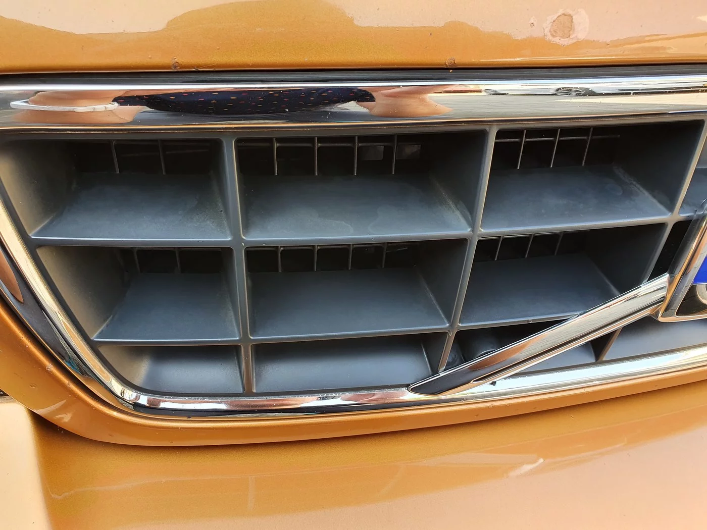

Daarna de grill, de spatlappen en wat raamrubbers schoongemaakt en gevoed met Revive. Ook deze wil ik ooit wat langduriger beschermen met Gyeon Trim, maar ook die was op en ik heb nog een fles oude formule Revive staan, dus voorlopig gaat dit ook goed.
Schoonmaken
Voor
Na
Er zit nog veel meer trimwerk op dat een opfrisbeurt kan gebruiken, maar dat komt wel een keer.

De velgen zijn ook mooi opgeknapt. Jammer van de oxidatie! Ik weet niet hoeveel geld je erin wil pompen. Anders zou ik ze alle 4 lekker laten stralen. En opnieuw laten poedercoaten. En dan aangeven dat er oxidatie opzit.
Weet niet zeker of ze dat wegkrijgen?
Bij mij in de buurt zit ook een poedercoater. Die de(monteerd) ook de banden. En balanceerd ze ook weer uit.
Als je dan zelf je banden zou kopen. Lever je de nieuwe banden erbij. En klaar is Jan :).
Ik zou persoonlijk wel op de naaf van de velgen, de roest nog even weghalen met een staalborsteltje o.i.d. Ik heb vaak gehoord dat dit kan zorgen voor trillingen in het stuur. Tis een kleine moeite. Zou jammer zijn als ze onder je auto zitten. En je ze er weer af moet halen.
De krassen op de ruit is ook wel shit! Daarom krab ik dus nooit... Ja, ergens anders aan:rolleyes:. Heb jij trouwens geen last van stuiterende ruitenwisserbladen?
Als ik TW clearvue op de voorruit heb zitten. Gaan mijn ruitenwisserbladen stuiteren namelijk. Heb er nu gyeon view opzitten. Ben benieuwd...
Thanks voor de tip!
Ik ook niet, maarja, dat krijg je als een zesdehands(?) auto koopt o_O
Heel soms, maar nooit erg en niet storend. Ik heb het alleen op mijn vorige Clio's en op de i20 van m'n vriendin gebruikt. Ik gebruik de wissers ook minimaal (bijrijders worden nog wel eens gek). Even kijken of ik er met deze auto last van ga krijgen.

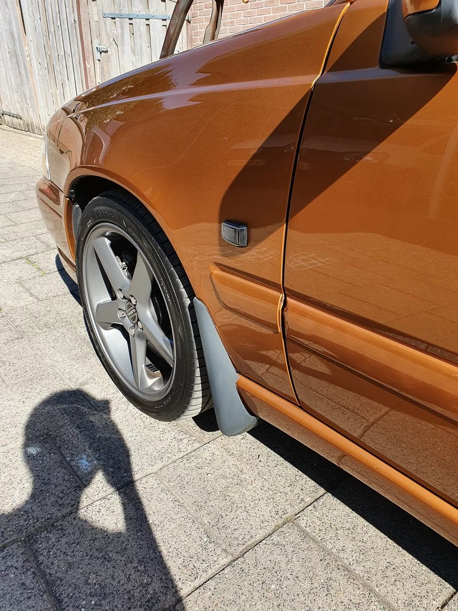

Vanmorgen dan toch gewassen! T was net slotte alweer 100 km geleden ;) Wel lekker om al het polijststof eraf te hebben.
Ik ben niet de grootste fan van fusso coat, maar als het aanbrengen goed gaat dan is het wel leuk om te zien! Ik zal kijken of ik ook nog een video kan plaatsen van de sheeting.
Daarnaast werden sommige gedresste delen wel wat vlekkerig :/ Nog maar een keer ingesmeerd. De rechter spatlap is nog perfect, maar de linker niet. De linker heeft ook wat overspray erop zitten (mooie gouden flakes), dus misschien dat het daarom niet lekker hecht.
De voorbumper mag ook wel gepolijst worden.
Heb ik niet o_O Ik ben kennelijk niet zo van de totaalplaatjes, want van de tientallen foto's die ik heb geschoten zijn er maar een paar waar de hele auto op staat. Volgende keer zal ik wat meer m'n best doen daarop!

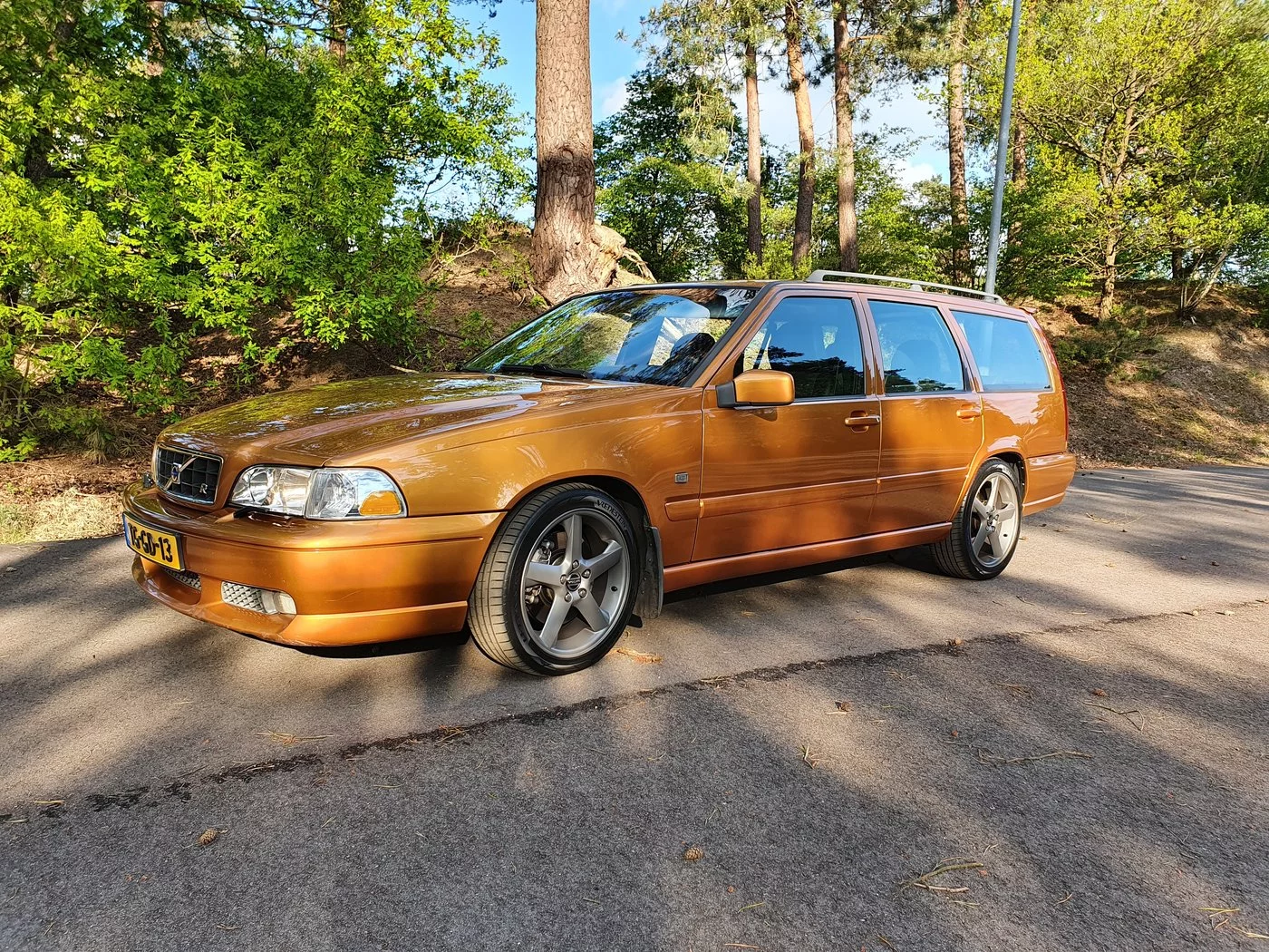

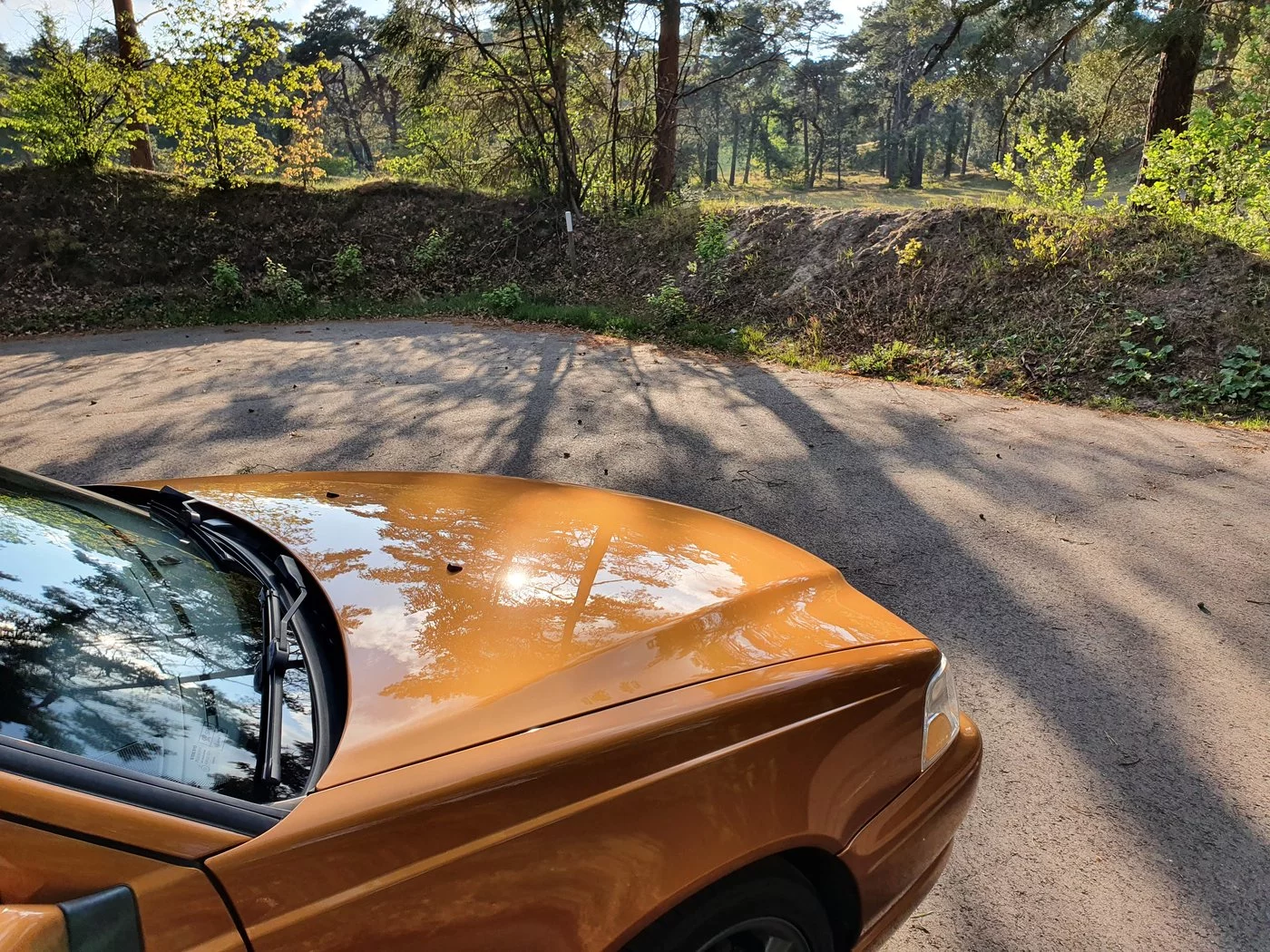

Even een rondje gereden richting de golfbaan. Die hobby was de reden dat ik een grotere auto wilde, maar daar komt nu weinig van terecht :(
    636,9 KB · Weergaven: 50
    428,8 KB · Weergaven: 47
    475,2 KB · Weergaven: 50

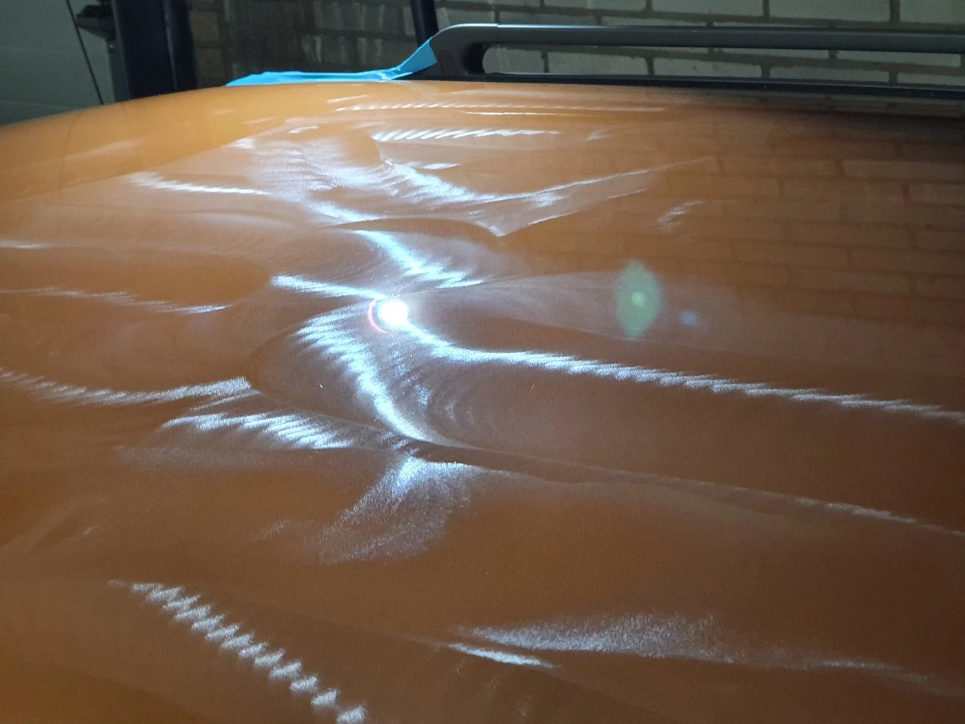

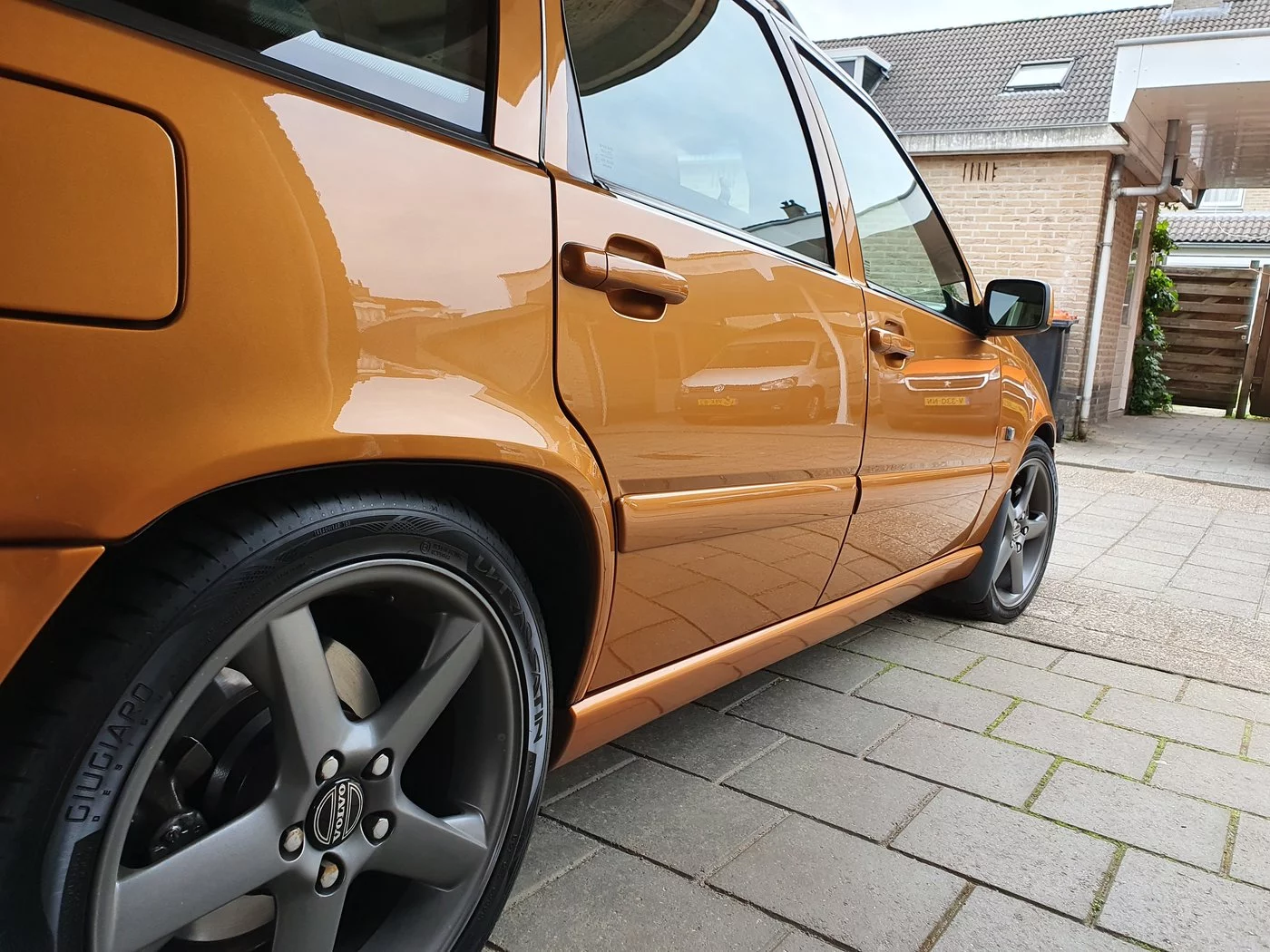

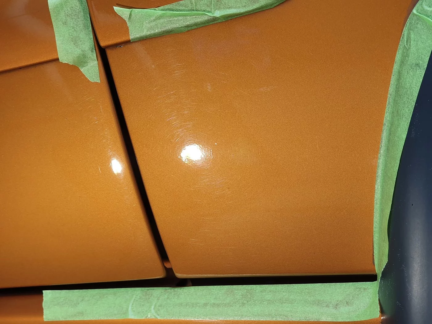

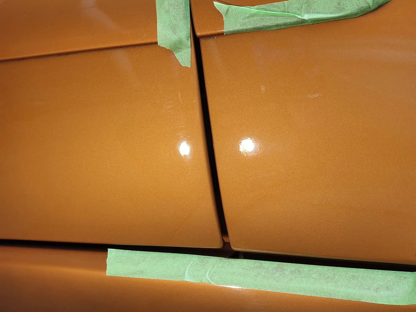

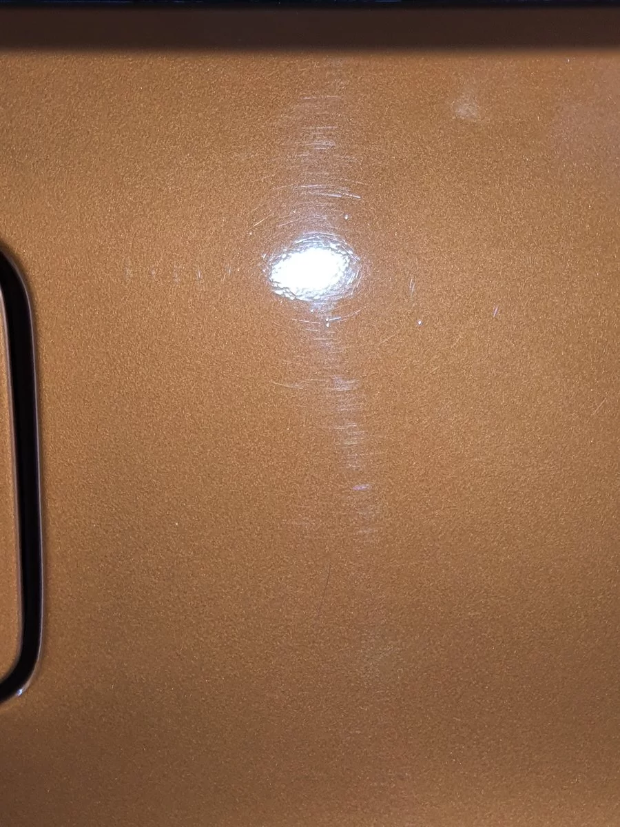

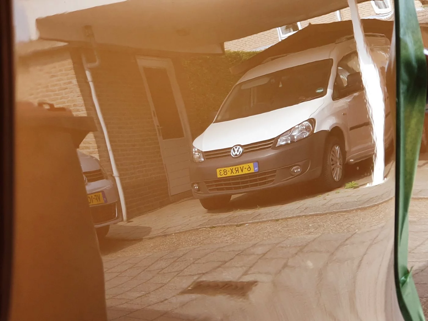

Ik zag al dat ik niet de enige was die vandaag met dit uitzonderlijk goede detailweer aan de slag is gegaan! Na een kort ritje richting mijn moeder was het plan om de rechterkant te polijsten.

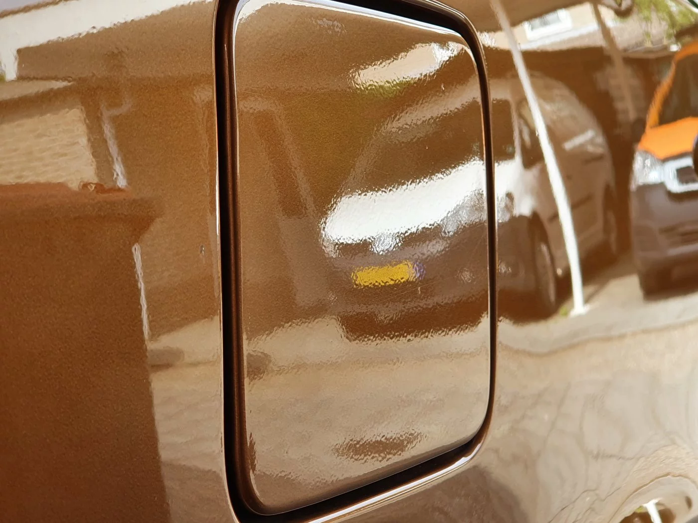

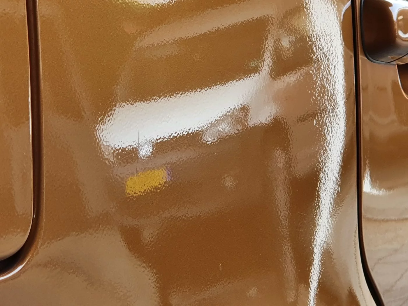

Rechtsvoor en rechtsachter zijn ooit niet al te best overgespoten helaas, waardoor die iets meer aandacht hebben gekregen. Los van het kleurverschil (iets donkerder) en de rare textuur van de kleurlak (ik wist niet eens dat dit zo goed zichtbaar kon zijn) zat er ook heel veel orange peel in de blanke lak. Niet van die micropeel die op het dak zat, maar wel dusdanig dat de reflectie niet optimaal was om het maar voorzichtig uit te drukken. Onacceptabel natuurlijk! ;) Die delen heb ik dus aangepakt met wederom de denim pads (5,5" en 4") en de Flex rotary, icm met Veloce. De andere delen heb ik alleen met de DAP en Rupes Mini gepolijst icm Rupes blauwe wol voor DA en Gyeon Compound+ en later met Rupes geel en Sonax Perfect Finish.
Qua resultaat ben ik erg tevreden, alleen blijft het jammer dat de textuur/orange peel in de kleurlak nu misschien wel meer opvalt.

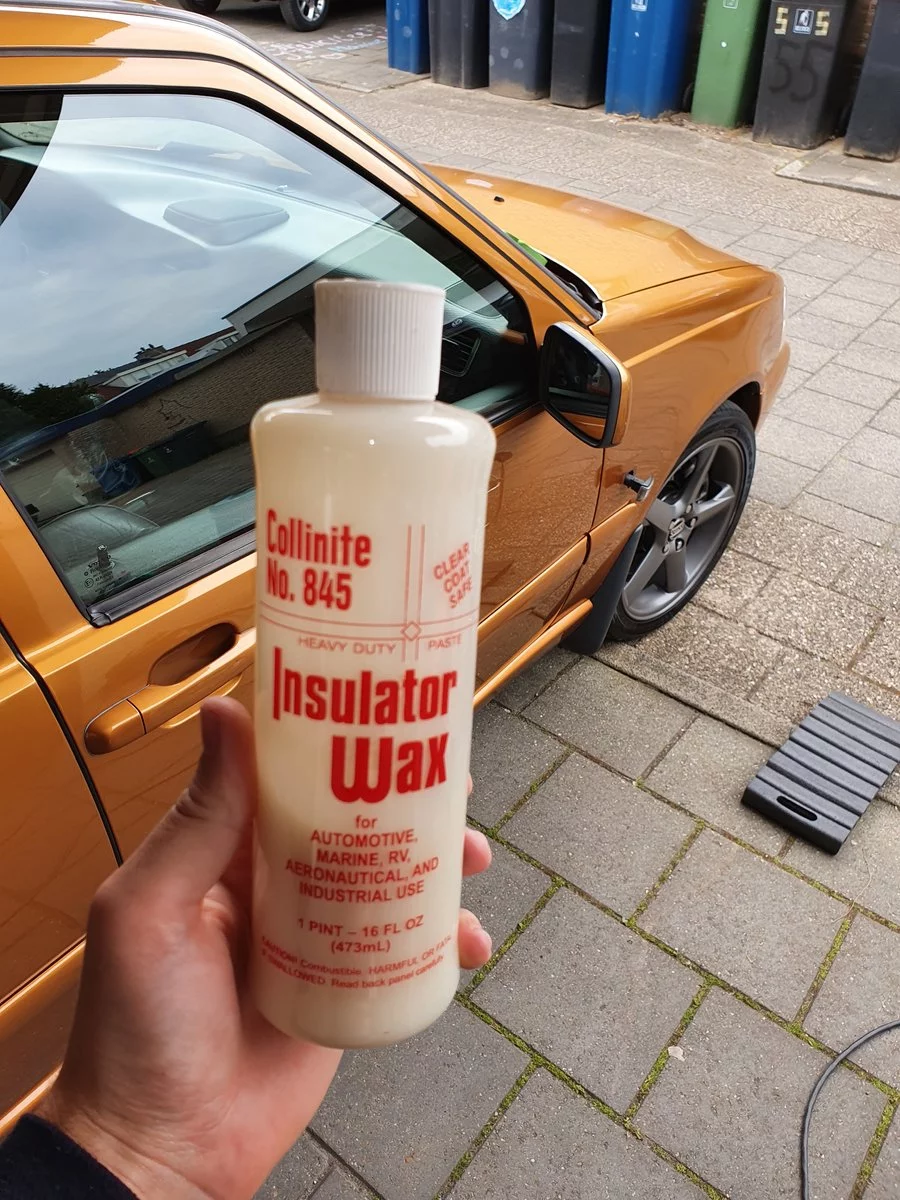

Als bescherming heb ik maar weer eens 845 uit de kast getrokken. De stond al jaren stof te happen, maar omdat het mijn allereerste wax was leek het me ook wel leuk om die weer eens te gebruiken.
Vooraf: kentekenplaat onleesbaar. Het doel was voor mij om die weer een beetje leesbaar te maken.
Na:
Hier de reflectie van de lamp voor en na:

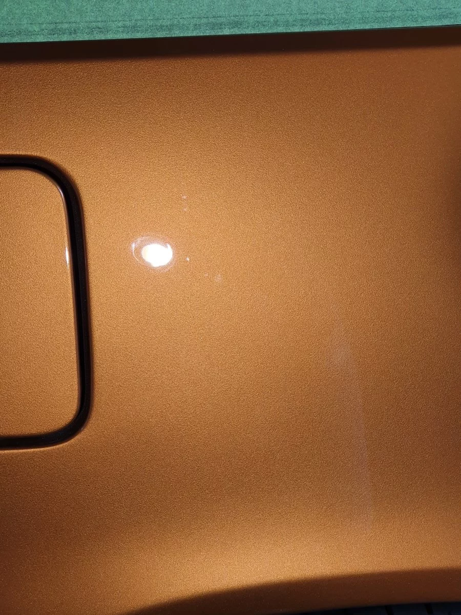

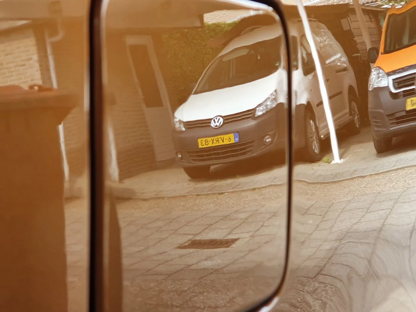

En de tankklep:
Deze keer heb ik ook de stootstrip en daaronder gepolijst. Dat heb ik aan de andere kant nog niet gedaan. Hierdoor heb ik de deur rechtsvoor en de spiegel helaas niet kunnen doen (voor wie net begint met detailen: het duurt altijd langer dan je denkt). Hier zit ook flinke orange peel, maar doordat ik niet op een brug kon werken heb ik het even gelaten voor wat het was. Met die denim pads wil ik in een goede houding zitten en volledige controle hebben over wat ik doe en dat gaat niet als je zo dicht bij de grond moet werken.
Voor en na:

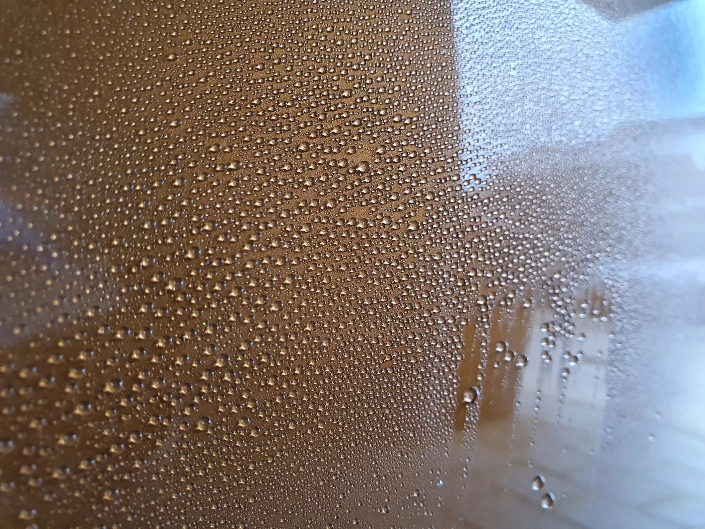

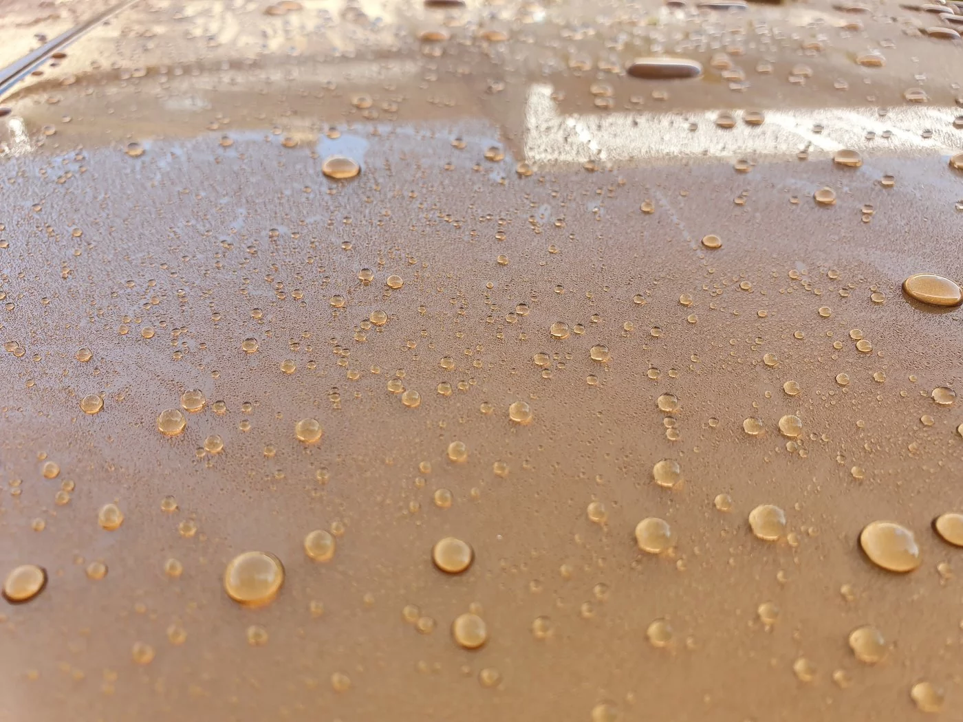

De beading (niet zo goed als de Fusso, maar dat wisten we al) en een laatste foto

Edit: ik zie nu pas dat de focus op de na-foto's op de reflectie is ipv op de lak. Hierdoor ziet het resultaat er iets beter uit dan in het echt, maar het scheelt niet veel ;)
