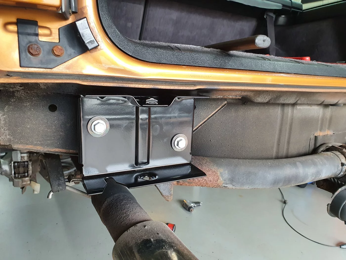

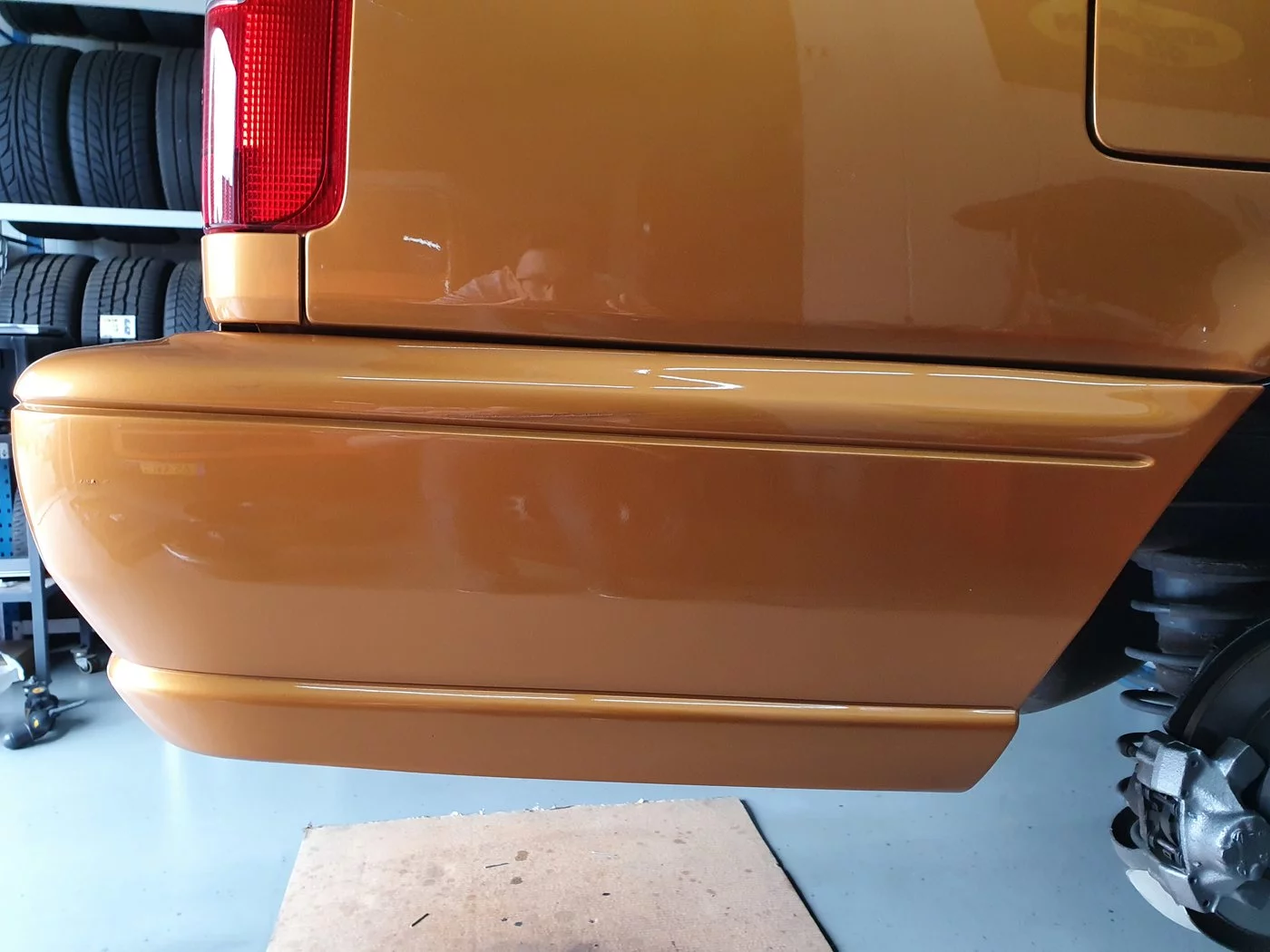

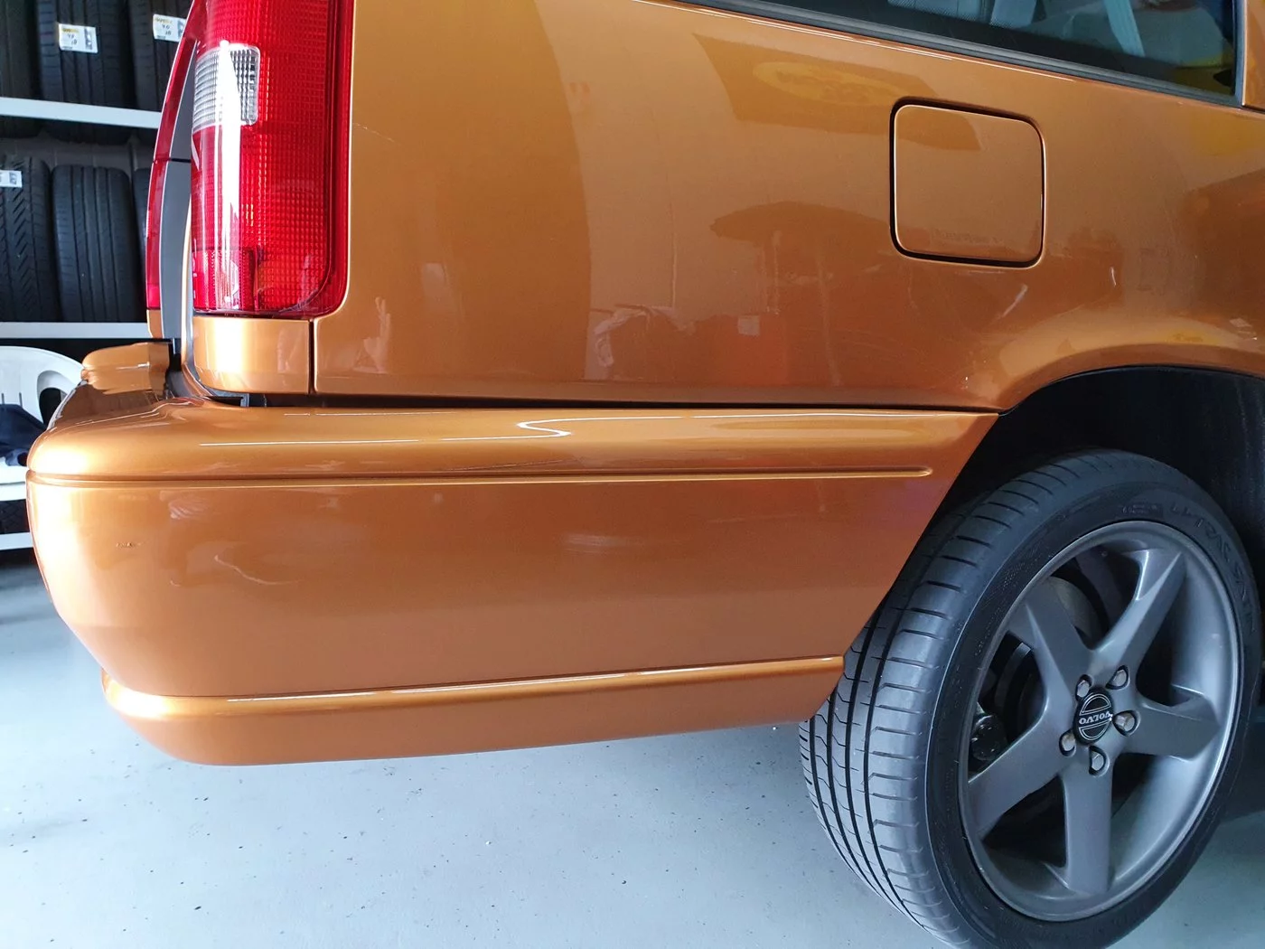

- Vanaf het begin stoorde het me dat de achterbumper op half zeven hing, dus dat wilde ik verhelpen.

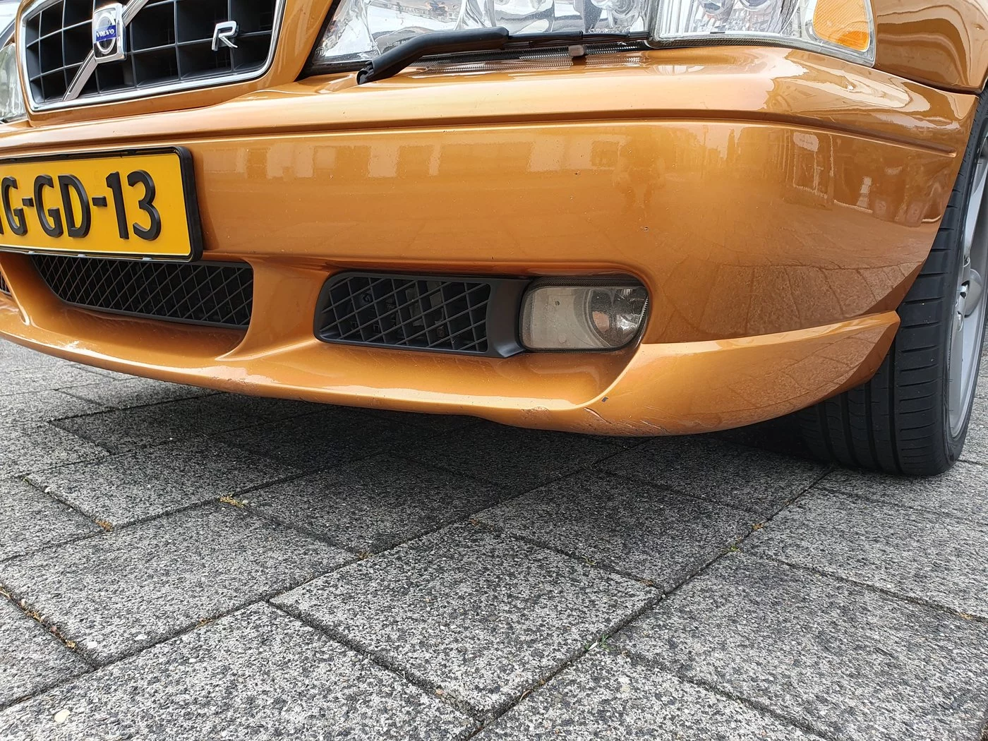

- Daarnaast 3 nieuwe grill-elementen voor onderin de voorbumper geplaatst. De oude liggen nu achterin de auto om te kijken hoeveel ik die nog kan verbeteren. Nu heb ik in elk geval een reservesetje.

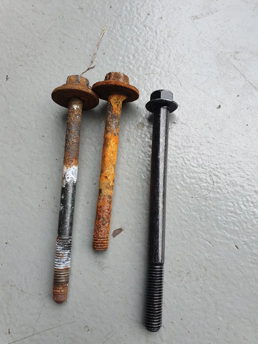

De bumper hing niet helemaal lekker. Zou het door de bumpersteunen komen?

Voor en na van de grill

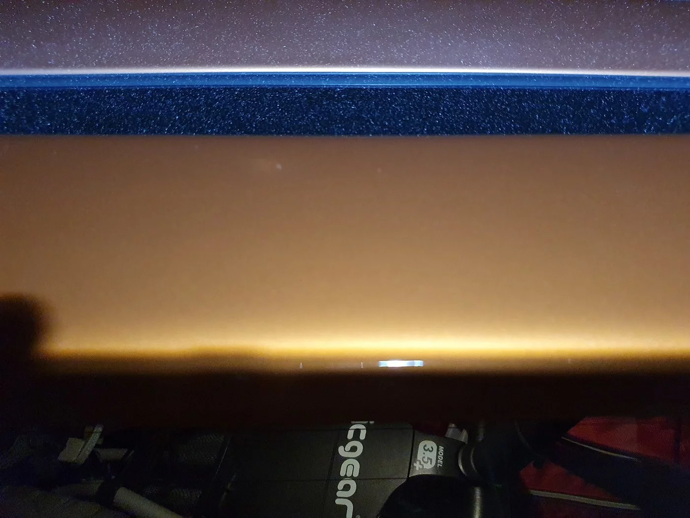

Binnenkort wil ik tijd vrij maken om het laatste polijstwerk te doen. Met de Flex PXE kan ik eindelijk alle smalle stukjes plaatwerk doen en de bumper had ik expres nog niet helemaal aangepakt omdat ik wist dat die er toch af zou gaan. Die hangt nu weer goed voor de komende jaren, dus ook die kan aangepakt worden.
    176,3 KB · Weergaven: 93

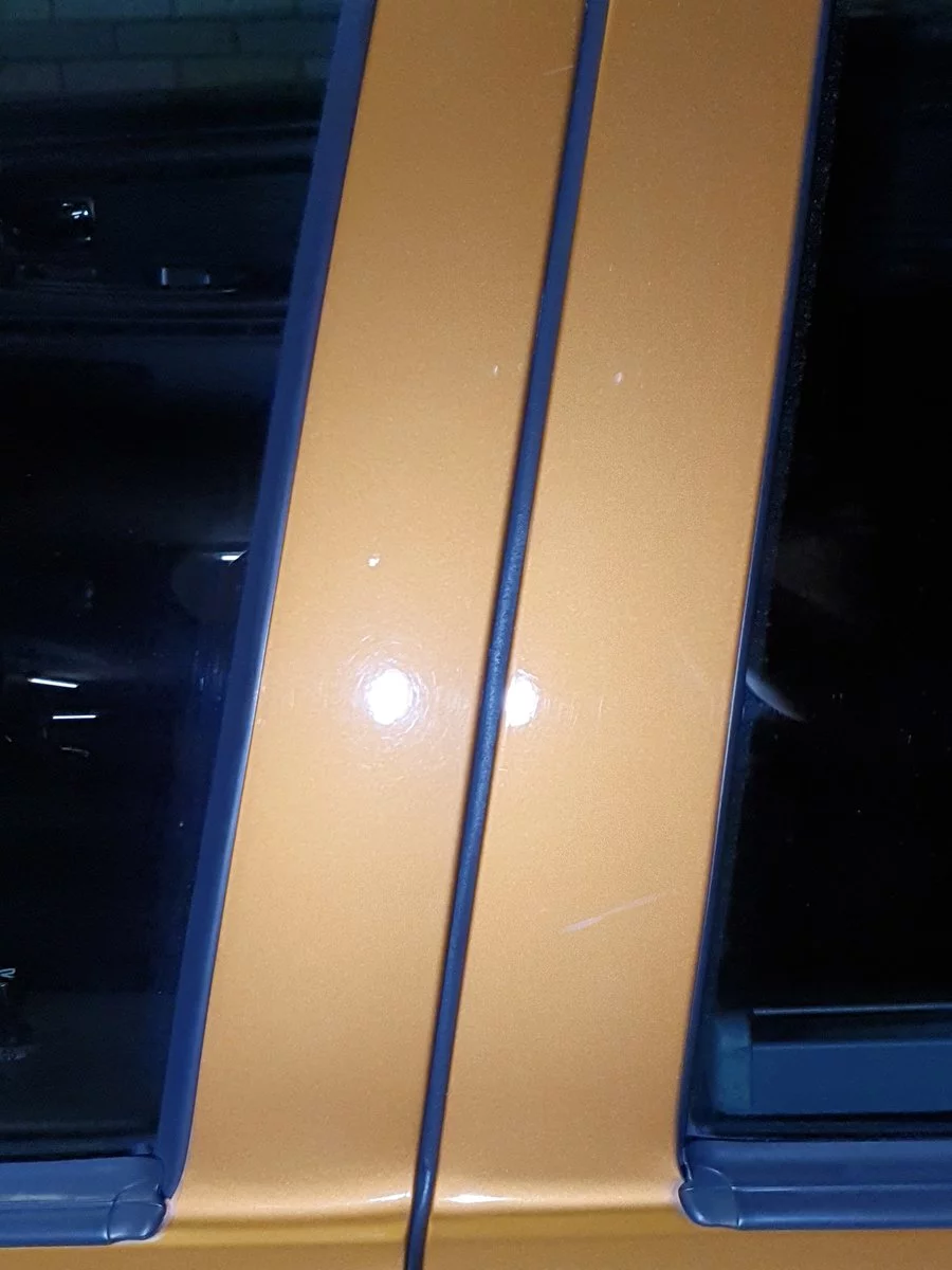

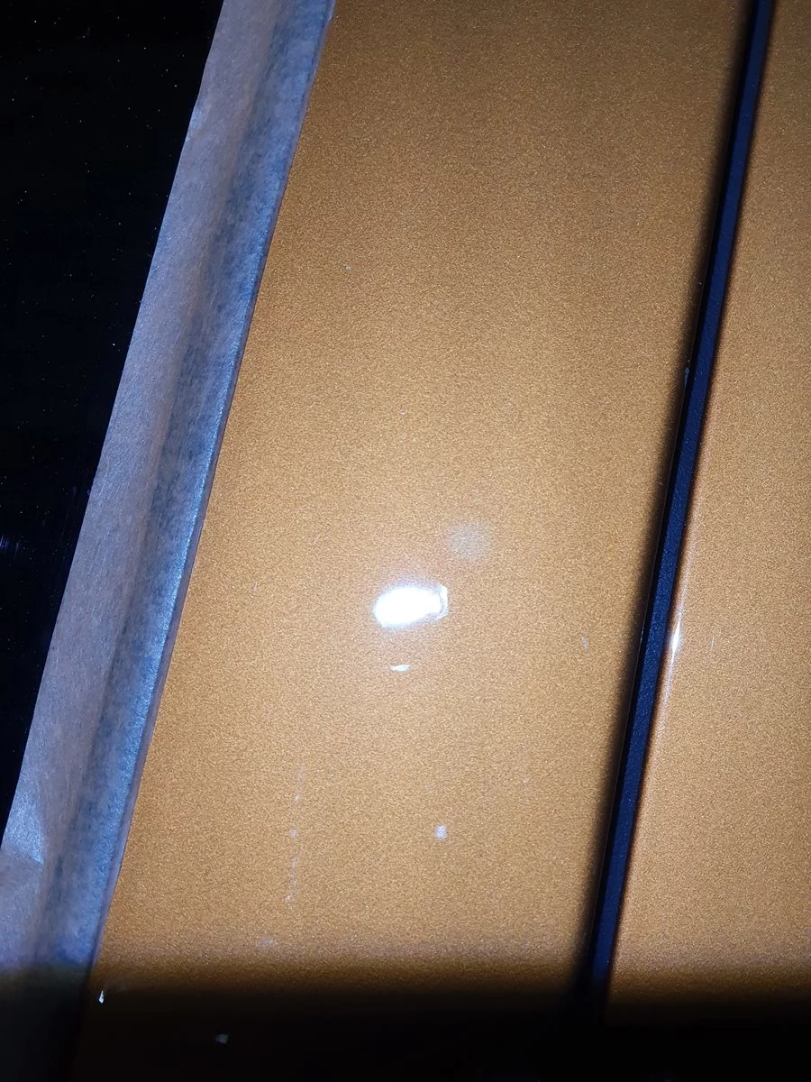

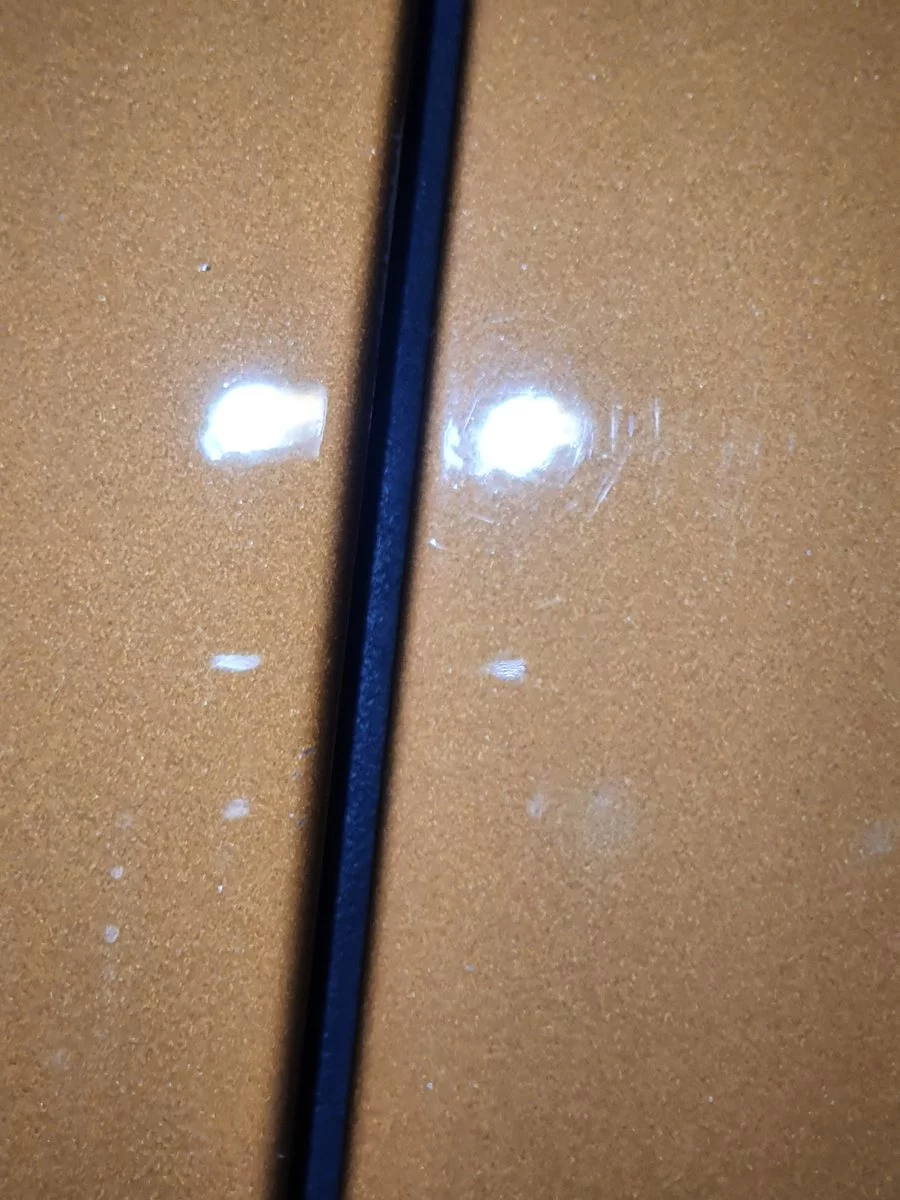

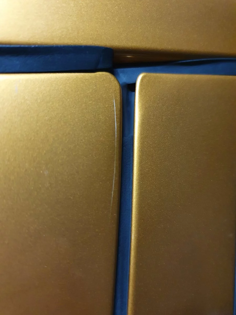

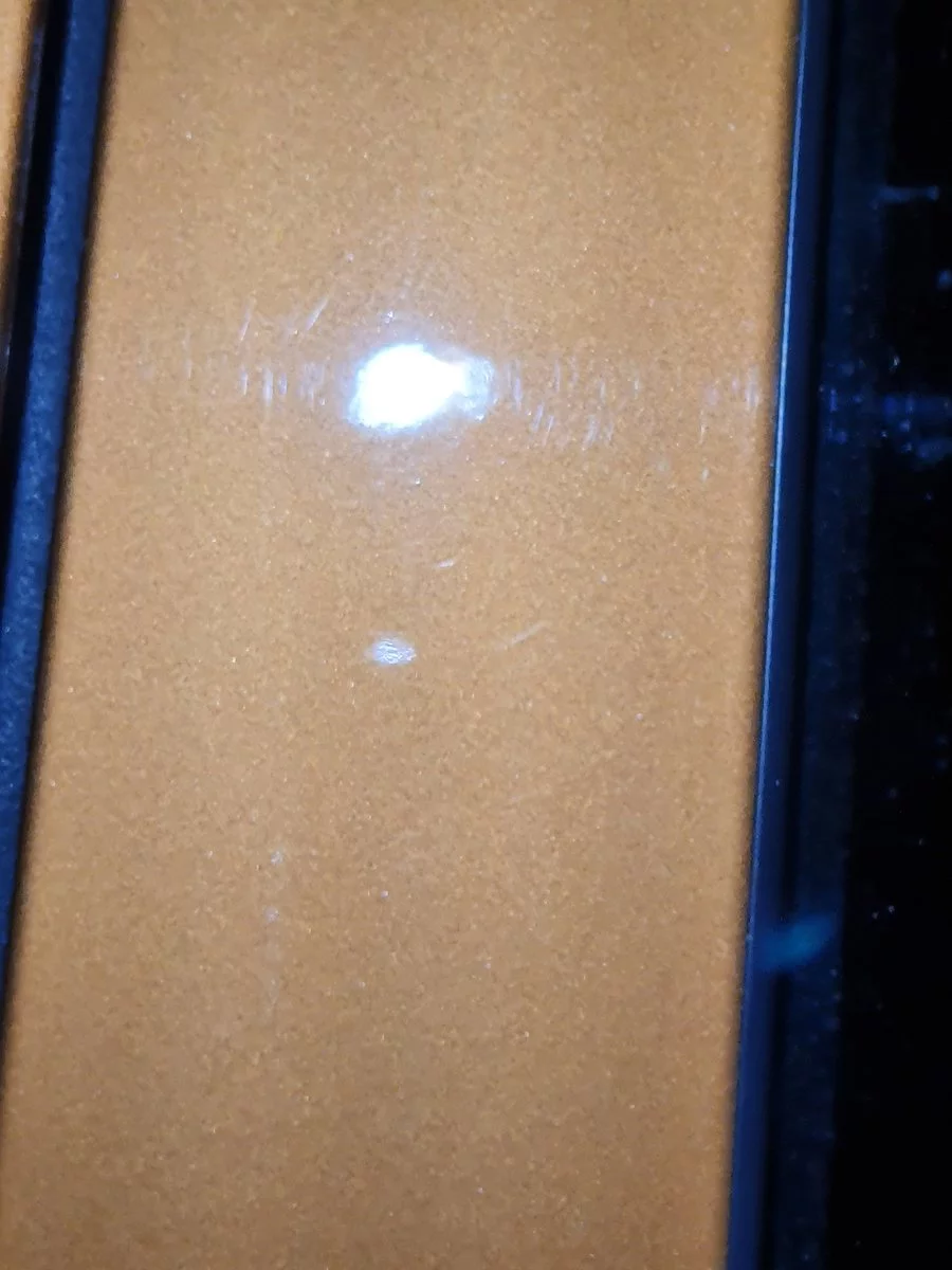

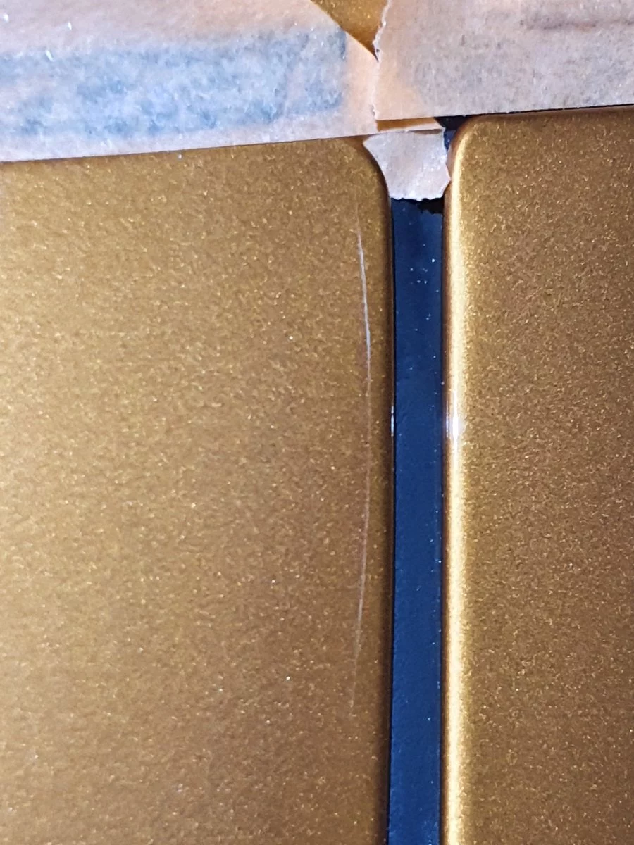

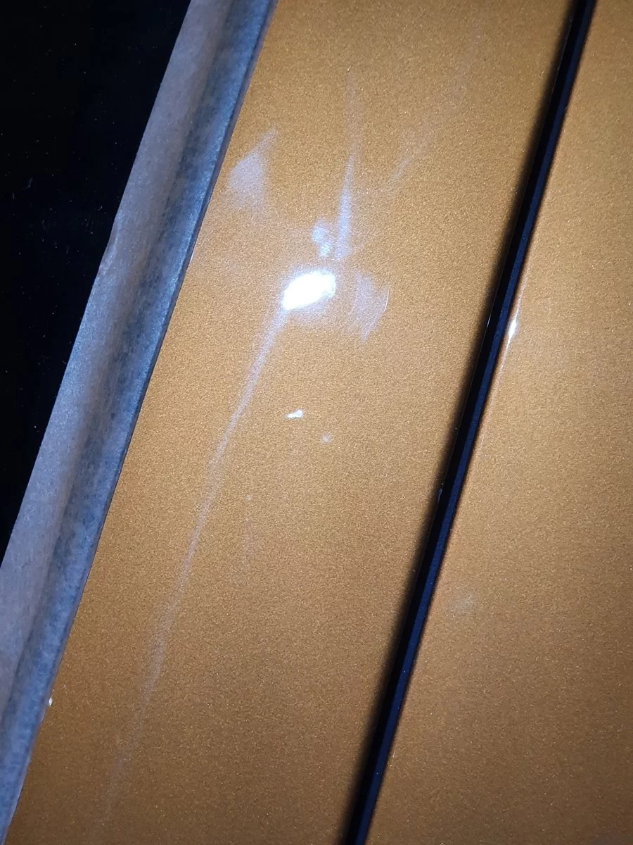

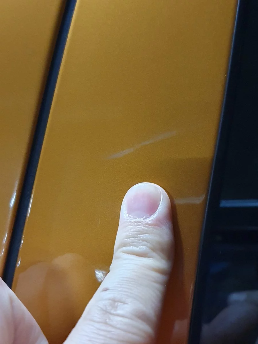

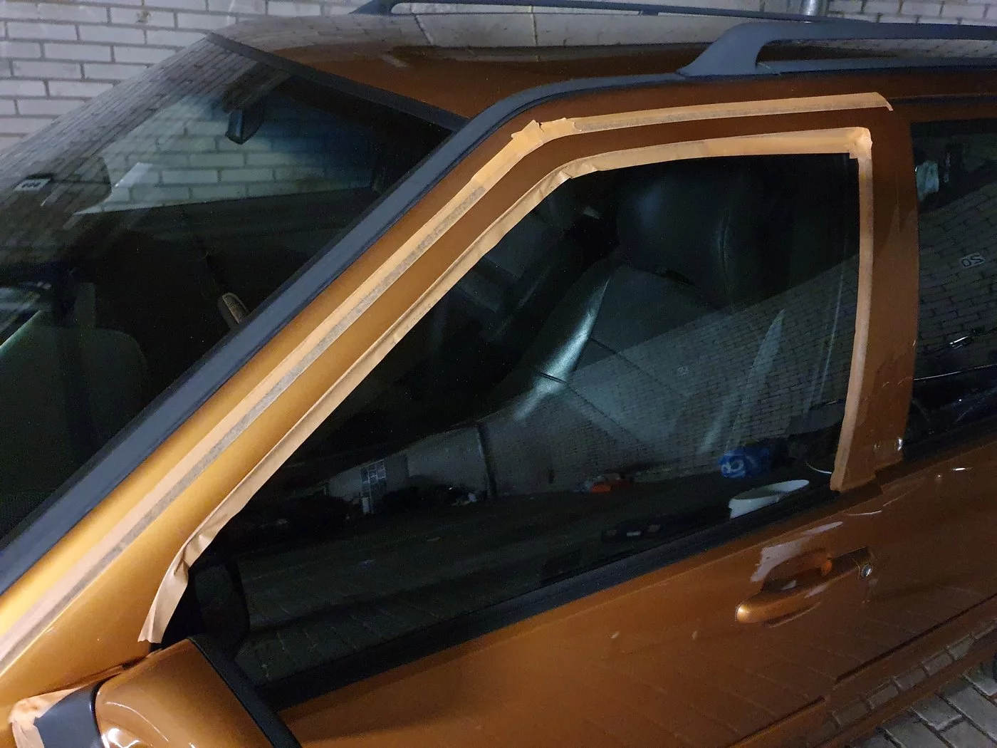

Ik had vandaag nog wat verloren uurtjes, dus ik heb de PXE erbij gepakt om een paar hele vervelende stukjes te polijsten: de A- en B-stijl aan de bestuurderskant. Ik zeg vervelend, omdat de A-stijl uit 2 delen bestaat. 1 deel zit aan het portier en het andere aan de rest van de auto. Voor deze delen heb je meestal al een kleine machine nodig, maar nu helemaal. De PXE kwam dus goed van pas, al zou er voor het mooie nog een 20 mm backingplate bij moeten ipv de 30 mm die er nu bij zit. Of ik had een andere auto moeten kopen.

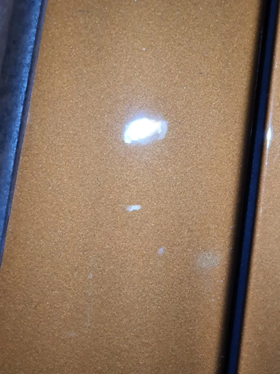

Begonnen met de Rupes coarse pad en de 12mm-uitslagconfiguratie, maar ik kwam daarmee niet strak genoeg bij de randjes, dus besloten om de PXE roterend te gebruiken icm de grijze cutting pads van Nanolex. Deze had ik expres besteld toen ik de PXE kocht, omdat deze niet de trapezevorm hebben van veel andere merken. De omtrek is dus nog een stuk kleiner en dan komt goed van pas op deze smalle stukjes.

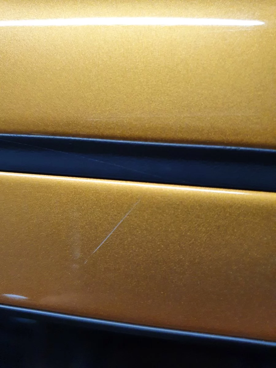

Er zaten flink wat diepe krassen op deze stukjes omdat veel mensen hier natuurlijk aan zitten als ze de auto dichtdoen :confounded:. NIet alles is eruit, maar het ziet er een stuk beter uit!

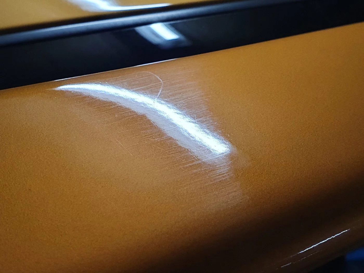

Voor:
20200620_161859.webp 20200620_161907.webp 20200620_161935.webp 20200620_162000.webp

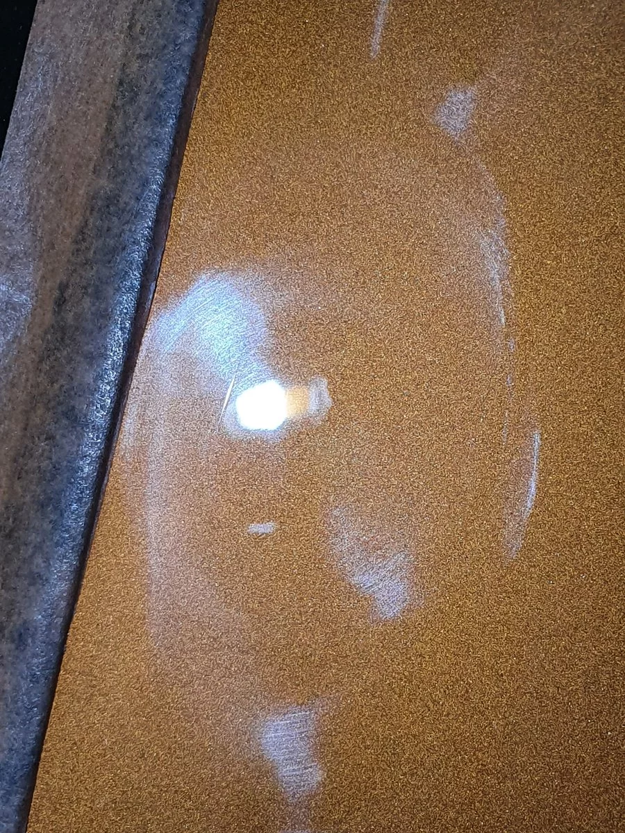

Hologrammen tijdens:

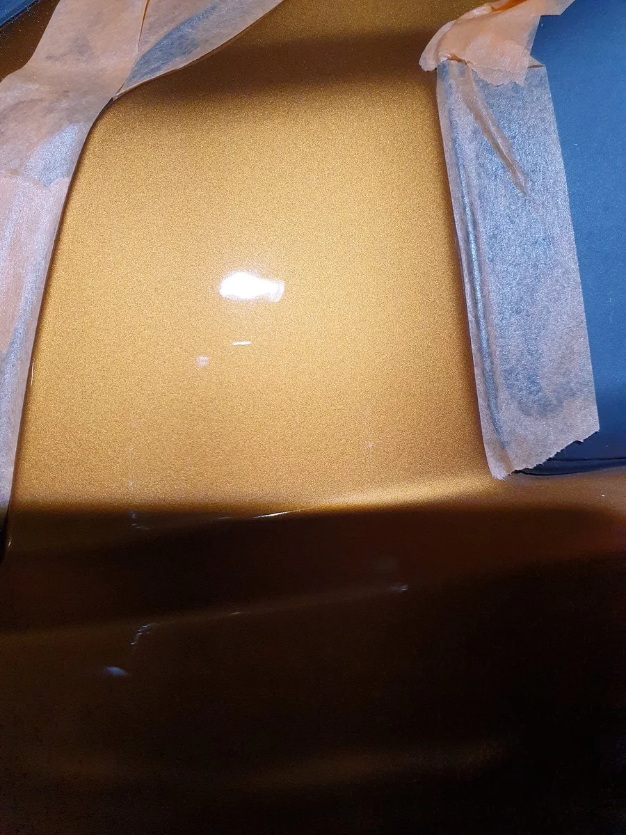

Na:
Nog wat vergelijkingen tussen voor en na:
Het finishen heb ik gedaan met 3mm uitslag, maar ik zag dat er toch nog wat hele fijne hologrammen te zien waren, dus die delen heb ik nogmaals gepolijst met 12mm uitslag. Echt fantastisch hoe makkelijk het is om te wisselen tussen die verschillende standen!

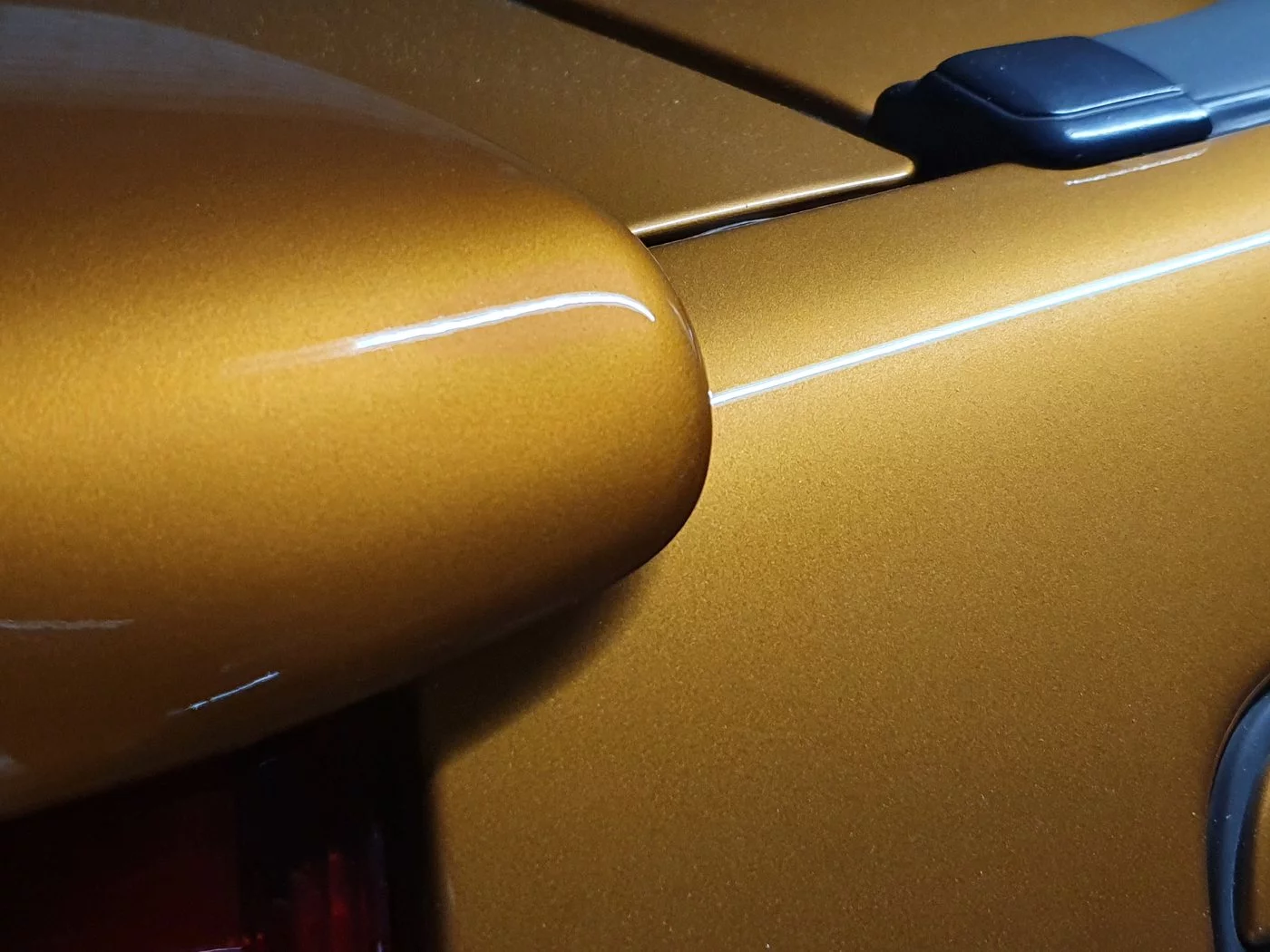

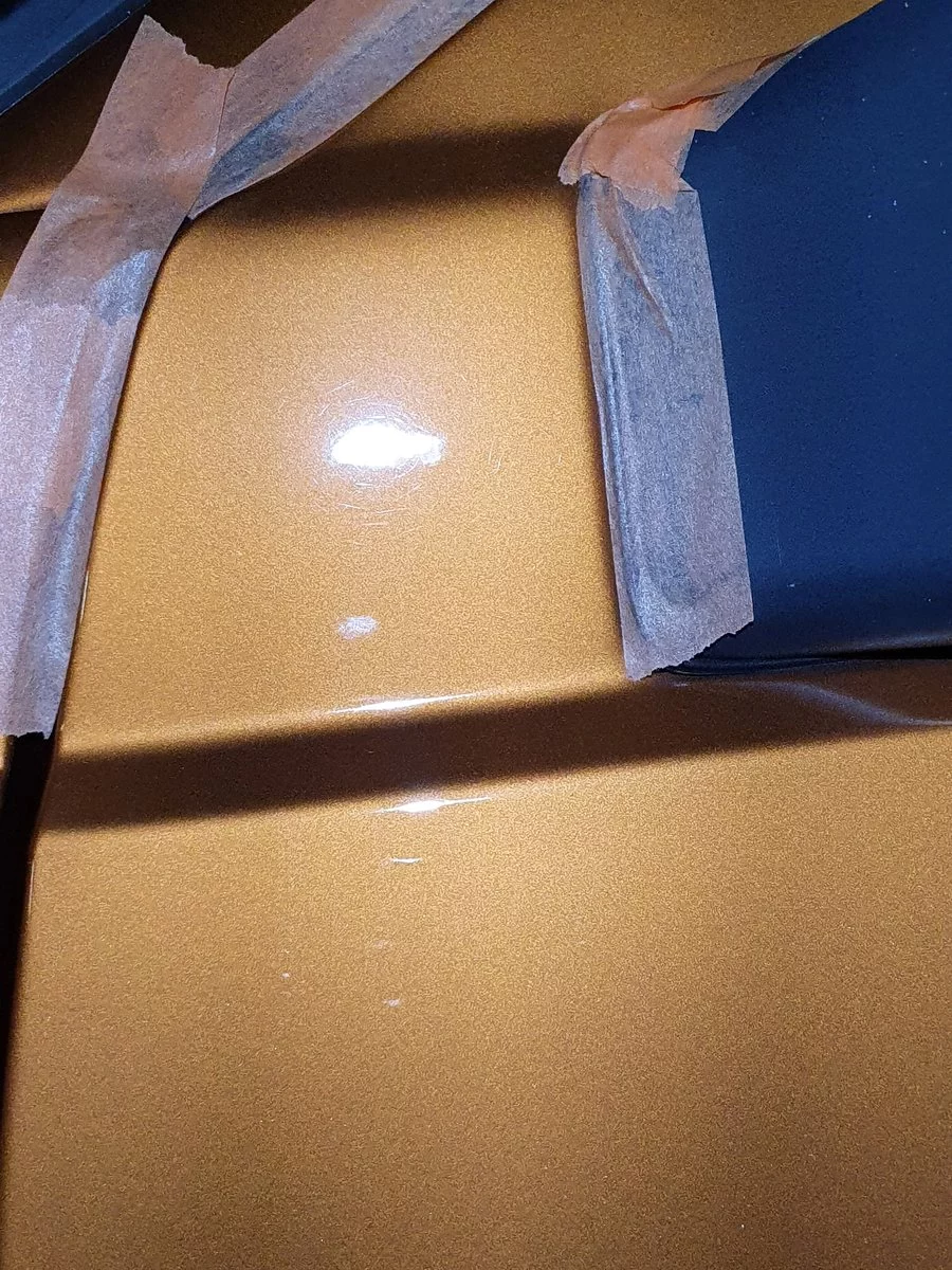

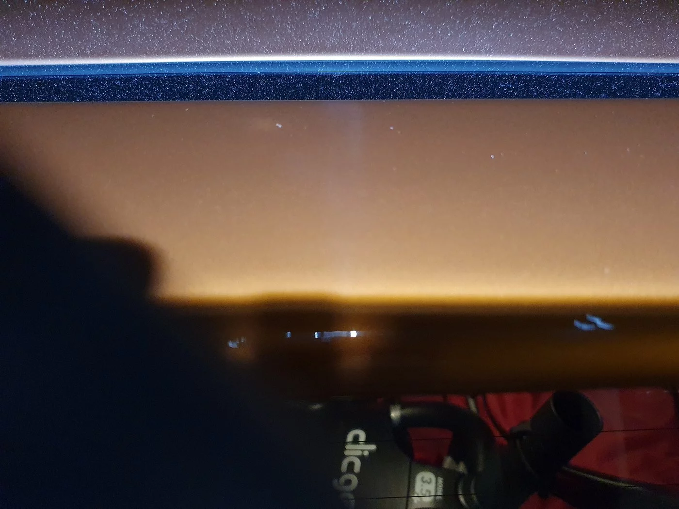

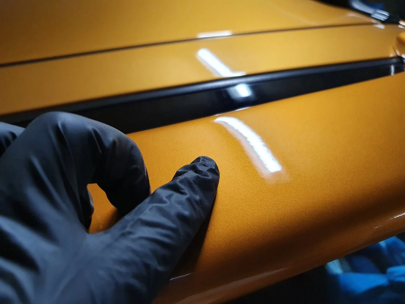

Korte update: zojuist ook even de bovenkant van de achterspoiler gedaan. De onderkant wilde ik ook doen, maar daar zag ik nog wat ingebedde vervuiling (vliegroest gok ik) dus dat wil ik er eersr afhalen voordat ik daar aan de gang. De krassen zijn eruit, maar er zit nog wel flink wat textuur in doordat deze een keer is overgespoten denk ik (ook door het kleurverschil). Omdat kunststof is wil ik niet de denimpads gebruiken, maar misschien wetsanden om dit te verhelpen. Voor nu is ie weer een stukje mooier.
Kleurverschil:
Waas van het compounden:
En strak:
Algemene staat vooraf:
En na het compounden
