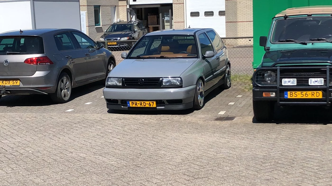

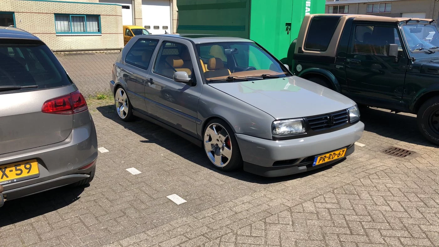

Wat blijven het toch prachtige auto’s die VR6jes :heart_eyes:
Ook erg mooie kleur heb je gekozen.
En ondanks dat ik verchroomd normaal niet mooi vind, vind ik de fat fives erg dik!
Voor het resultaat waar de meeste hier op het forum naar streven moet je na dat een auto gespoten is toch echt de wagen een keer goed polijsten. Het ziet er in de schemering misschien best goed uit, maar als de zon er op staat zie toch dat dit nooit perfect is.
