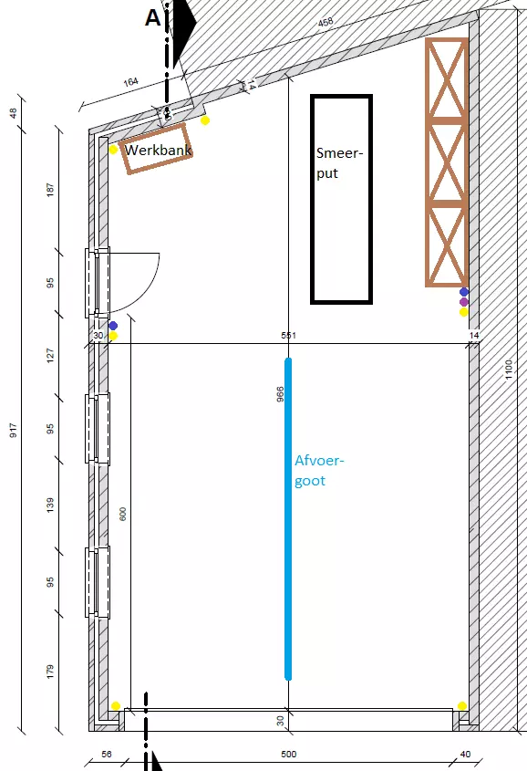

Bij het maken van de plannen voor ons nieuwe huis, was een van mijn wensen om de garage in te richten voor het poetsen en detailen van onze auto's.
Nu ik eindelijk bezig ben met de afwerking ervan, komt natuurlijk het probleem van de voorzieningen en vooral de verlichting naar boven. Wat, hoeveel, waar, ... ?
Hiervoor had ik graag wat input gehad van jullie, zodat ik geen onnodige of foute kosten maak...
De bedoeling is dat de eerste 6m aan de binnenkant van de garage vrij blijven voor het parkeren van de auto's en om als poets- en detailzone te gebruiken.
In het midden heb ik een afvoergoot voorzien en de vloer wordt lichtjes hellend zodat alle water afgevoerd wordt. De vloer zal uitgevoerd worden in tegels of waterdichte beton/chape, maar daarvoor moet ik me nog wat meer informeren...
Het achterste gedeelte (vanaf de deur) zal zo'n 3 à 4cm hoger liggen, waardoor ik hoop dat er geen water naar dit deel zal stromen.
In het achterste deel bevindt zich een smeerput met kleine kelder. Hierin ben ik van plan een kleine elektriciteitskast en een kleine elektrische boiler te hangen en zal ook een compressor komen.
Aan de rechtermuur komen enkele kasten voor het opbergen van materiaal (vermoedelijk ook 1 detailkast... :innocent:).
Via een doorvoergat aan de rechtermuur komen alle elektrische-, water- en luchtleidingen naar boven.
Momenteel was ik van plan om aan de balken waarop het dak bevestigd is (zie schema hieronder) rijen TL-verlichting te hangen. Van de middelste rij zou ik 3 lampen gebruiken als standaard verlichting, de andere rijen zou ik enkel gebruiken tijdens het poetsen en detailen en dus apart bedienen. De rijen tegen de zijmuren zou ik onder een hoek van 45° hangen (dus niet recht naar beneden maar schuin naar het midden toe gericht).
De hoogte van het dak gaat van 2,7m aan de linkerkant tot 2,9m aan de rechterkant.
In de smeerput is het de bedoeling om langs de volledige rand verlichting te voorzien die naar boven schijnt.
Volgende vragen heb ik nog, waarop ik hoop dat iemand me wat input kan geven :)
  1. Is de verlichting die ik wil gebruiken goede verlichting voor te detailen? Of kan ik beter andere types nemen?
  2. Is het voldoende verlichting?
  3. Heb ik een afscheiding nodig tussen mijn 2 delen voor als ik de auto binnen was zodat het achterste deel niet nat wordt? Welk materiaal kan ik hiervoor nemen?
  4. Zijn de voorzieningen voldoende?
Hieronder vinden jullie een schema van de voorzieningen zoals ik ze momenteel gepland heb, en een schema van de balken waarop het dak bevestigd is. Deze balken dacht ik dus te gebruiken om de verlichting aan op te hangen.
Legende voor 1e schema:
- Geel = stopcontacten
- Blauw = water (zowel warm als koud regenwater)
- Paars = lucht
Allereerst let er op dat je stopcontacten toch minimaal spatwaterdicht zijn als ze niet in gebruik zijn (met name die naast de garagedeur)
Als je twijfelt of je voldoende afscheiding hebt tussen het voorste en achterste deel om de auto te wassen: eventueel kun je daar een soort douchegordijn tussen hangen zodat je smeerput na een wasbeurt niet vol water staat. Andere optie is dat je geen douchegordijn maar van die transparante kunststofflappen pakt, zoals je die ook wel in bedrijven ziet (maar dat is een andere prijscategorie), en je moet die wel goed aan de kant kunnen krijgen als je de smeerput wil gebruiken (anders kun je na ieder gebruik van de smeerput een heftige polijstbeurt doen)
Wat de verlichting betreft: dit is ook sterk afhankelijk van welk type verlichting en hoeveel je ophangt (temperatuurkleur en lichtopbrengt), maar ook van kleur en inrichting van je garage. Als je van de binnenkant van je garage een spiegelpaleis maakt, heb je veel minder lampen nodig.

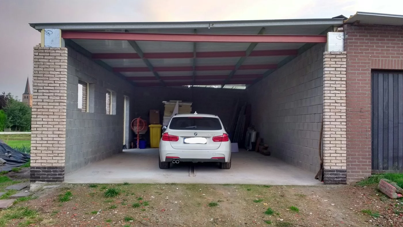

Hierbij nog een foto van hoe het momenteel eruit ziet en hoe de auto zou staan voor het wassen of een detail.

Hey die F31 is een stuk mooier dan de E90 op je profielfoto ;)
En dat is een prachtige ruimte... heel mooi!

Ja, heb nog geen goede foto van de F31... dus moet de vorige nog even blijven...
