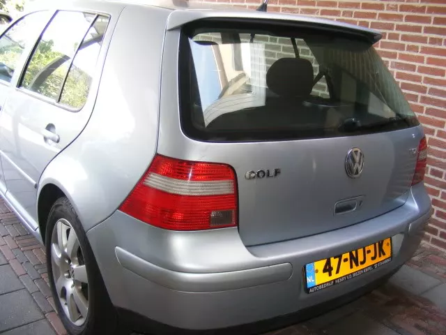

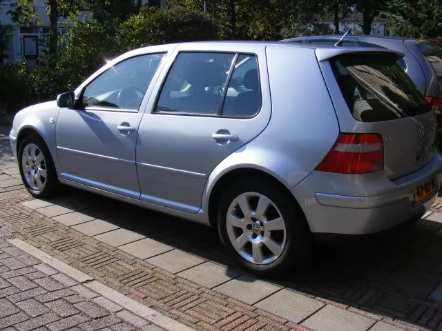

paar weken geleden al de golf van m'n neefje aangepakt;
vorige week was de golf van z'n tweelingbroer aan de beurt.

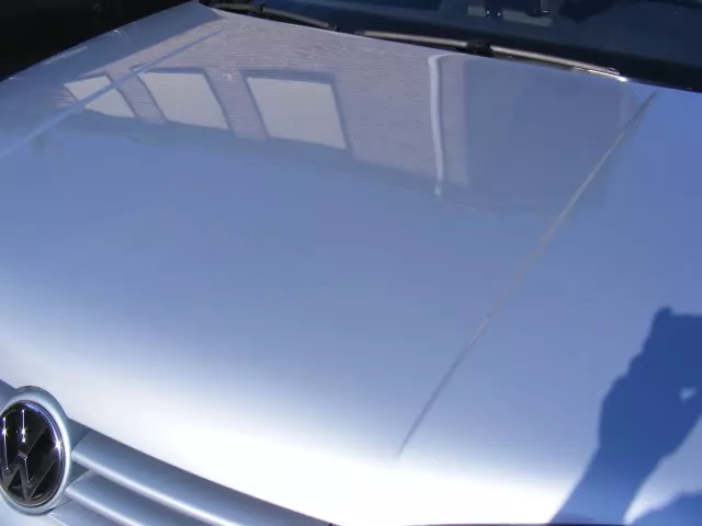

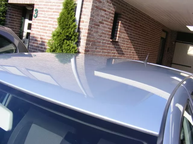

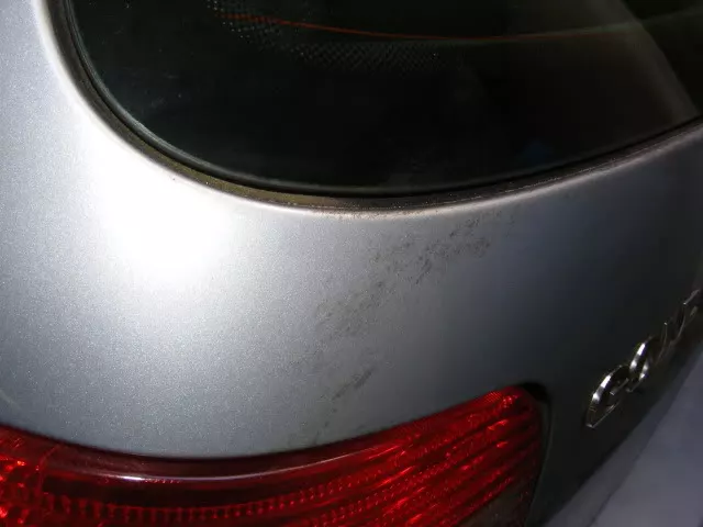

gewassen en droog gemaakt
clayen
na wat proberen bleek ssr2.5 met oranje LC pad nodig te zijn, daarna nog ssr1 met witte LC pad
white diamond op zwarte LC pad
Meguiar's gold class wax op blauwe LC pad
