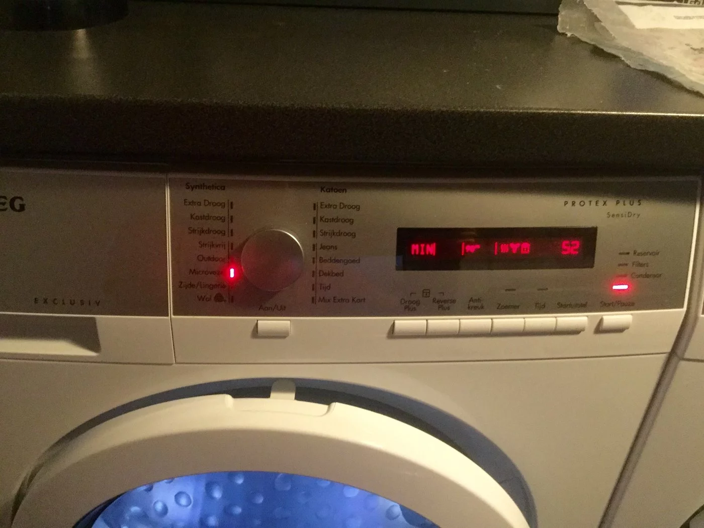

Hier wel :innocent: (beetje slecht leesbaar,...)
En ze komen er echt superfluffy uit hoor! Maar mag met deze functie ook niet meer dan 2kg in.
Durf niet te zeggen hoe hoog de temp. is, staat ook niet in het boekje, maar hij draait langzaam, en wordt zeker niet te heet.
