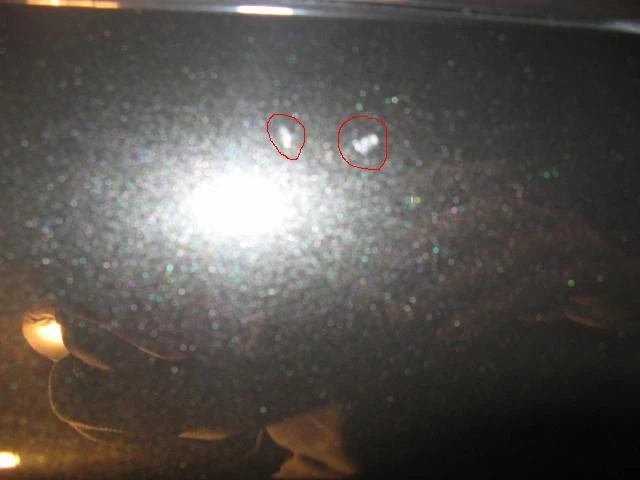

Vandaag m’n stoute schoenen aangetrokken en twee steenslagplekjes aangepakt. Gisteren had ik deze al opgevuld met kleurlak en nadien met blanke lak:

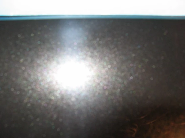

Matte plek na het wetsanden met P3000:

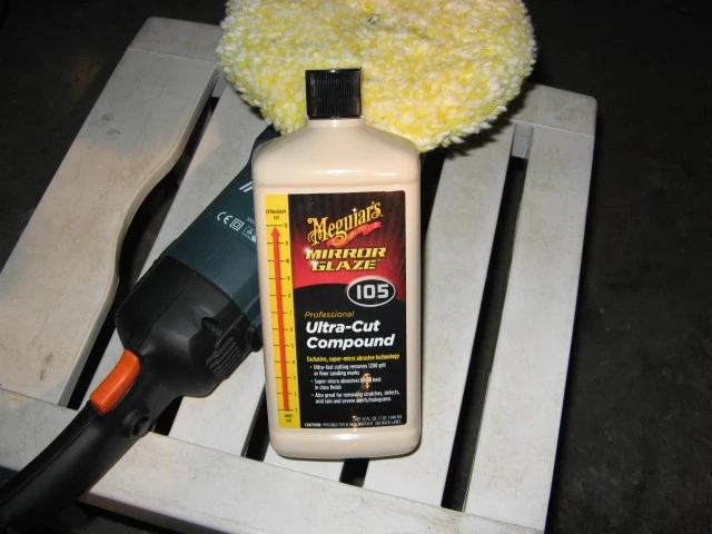

Rotary Krauss SZ81803 in combinatie met gele solo woolpad en M105:

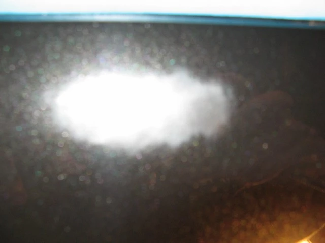

Na enkele passes op stand 3 (komt overeen met 1500tr/min):

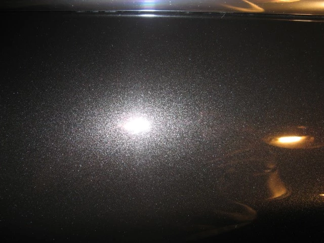

Eindresultaat na M205, Blackhole en Collinite’s #845:
Gebruikte spullen: Krauss, G220, gele solo woolpad, gele polishing pad, zwarte LCpad, handpad, lakdiktemeter, P3000 sandingpaper, verdunde IPA, M105, M205, Black Hole, Collinite #845, tape en microvezeldoeken.
Het was mijn eerste keer dat ik aan het wetsanden sloeg en ‘k moet eerlijk toegeven dat het met een bang hartje was, maar het is erg goed meegevallen. De gemeten waarde met de lakdiktemeter bedroeg voor het wetsanden 143um, na het wetsanden en de nabewerkingen was die waarde nog 133um.
Als ik heel eerlijk wil zijn moet ik toegeven dat als je vanuit een bepaalde richting kijkt naar de steenslagpukkels en met de lamp er recht op gericht je nog steeds ziet waar deze pukkels waren, maar daar schijnt volgens ik al gelezen heb op diverse forums weinig aan te veranderen. Helaas krijg ik dat niet op foto maar het ziet er wat mijzelf betreft toppie uit (en ‘k ben niet rap tevreden). Deze avond m’n madam nog eens laten keuren en als die ook zegt dat het goed is (en die is minder moeilijk dan mij) dan heb ik weer een goeie frisse Palm verdient.
