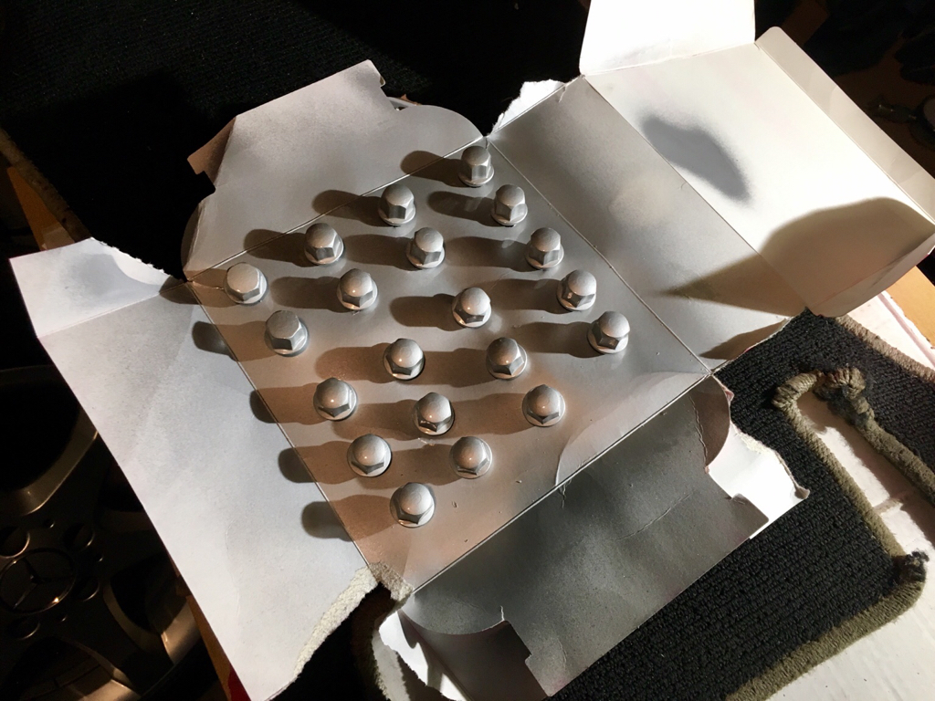

Even deze foto opgezocht (geplaatst door @tembaco)
Is hetzelfde als de 'budget manier' van @nicknameless, zie post #30.
Reacties: tembaco
