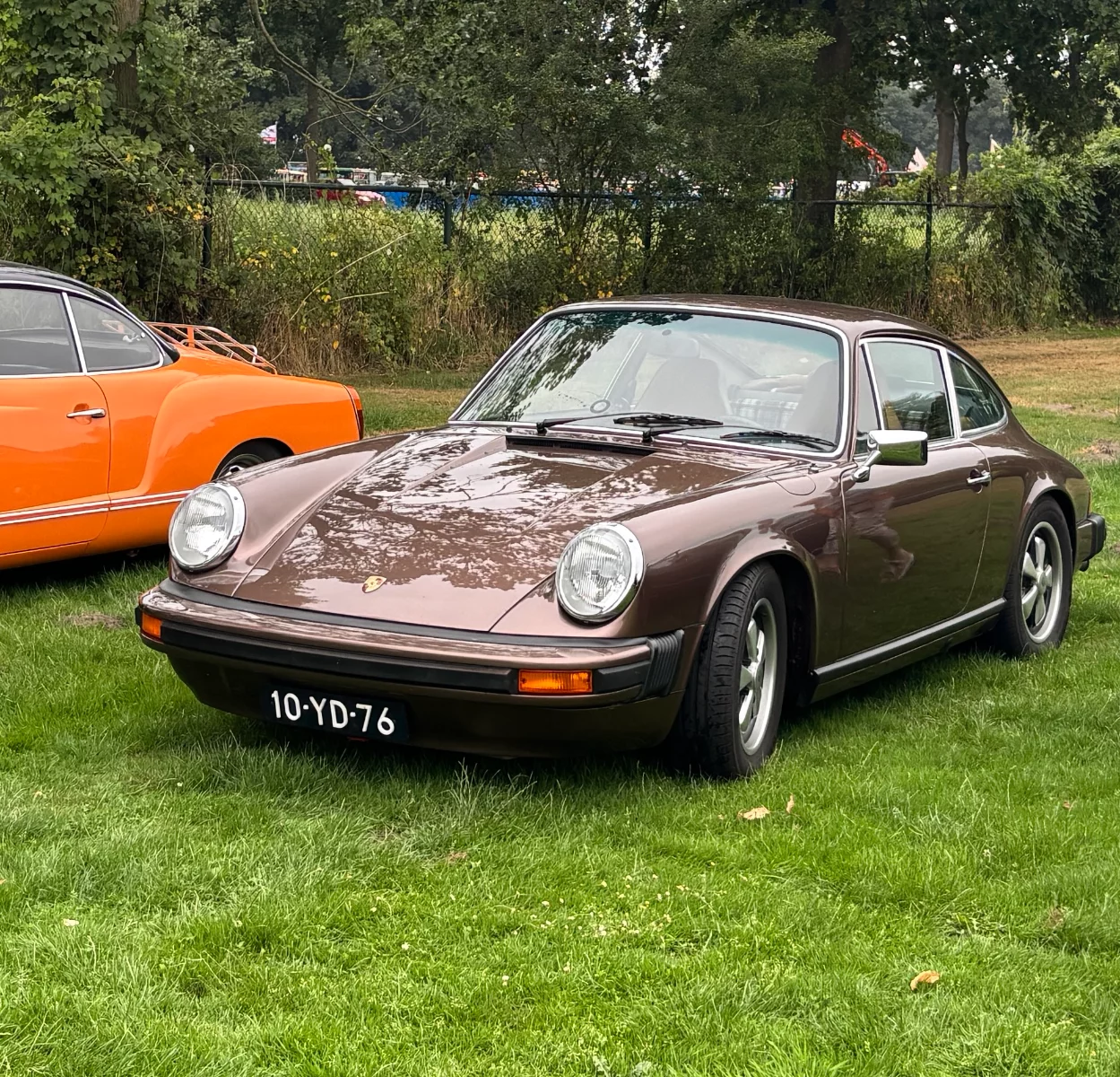

Als het weer het toelaat ga ik mijn erfstuk onder handen nemen. Deze is in mijn bezit gekomen nadat mijn beide ouders afgelopen jaar zijn overleden. Een auto met een emotionele waarde, ik reed er af en toe rally’s mee met mijn vader. Auto staat altijd binnen, tenzij ik ermee rijd of op een terras zit en deze in t zicht staat, ik ben echt een mega-zeikerd als t op mijn auto aankomt, maar volgens mij zijn hier een hoop gelijkgestemden wat dat betreft. Qua auto: het was mij eerder al opgevallen dat de lak vrij glad is en er weinig vuil op hecht. Ik denk dat de auto ooit in een coating is gezet, maar hoe weet ik dat zeker? Is is het wel nodig dat ik het zeker weet? Ik heb bij de productinformatie op de website van CC gekeken van wat ik heb en wil gebruiken en bij alles staat dat het veilig kan op een gecoate auto. De auto/lak is overigens concoursstaat (x aantal jaar geleden tot het laatste boutje uit elkaar gehaald en als nieuw weer opgebouwd), en qua vervuiling op dit moment vooral wat stoffig danwel licht zanderig van de laatste ritten van vorig jaar . Wat ik wilde doen is:

Fotootje erbij omdat t leuk is

Mooi een echte 911, en gecondoleerd met het verlies van je beide ouders.
Als de auto in de coating staat zou ik hem persoonlijk niet gaan kleinen. Dan haal je de coating er toch gedeeltelijk of geheel van af.

Wow, echt een mooie 911 uit de jaren zeventig met Fuchs velgen deze is met elektronisch geregelde carburateur? Het enige wat ik nog mooier vind is een Targa versie uit deze periode. Ook die oranje Karmann Ghia op de achtergrond ziet er fraai uit.
