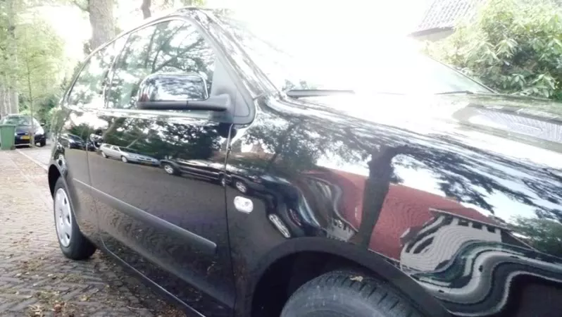

Niet 100% perfectie, maar netjes en weer goed beschermd in de wax.

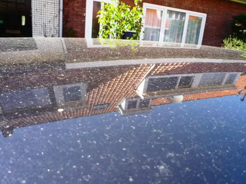

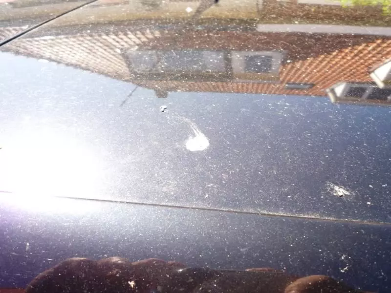

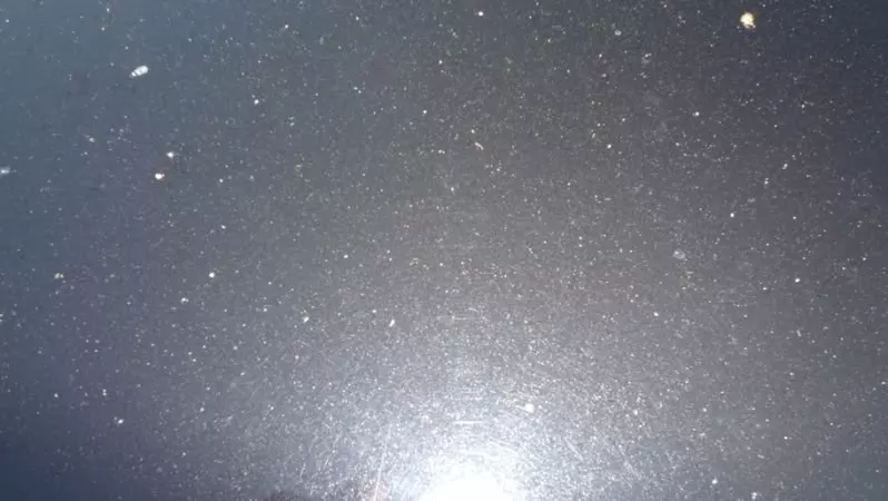

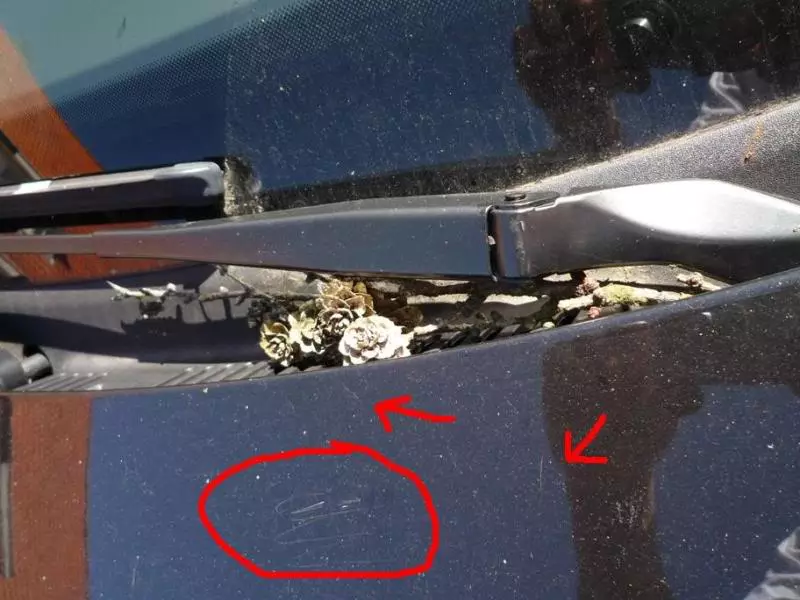

Vogelpoepjes, veel ingebakken boomhars, stof, en andere meuk. Voelt aan als schuurpapier

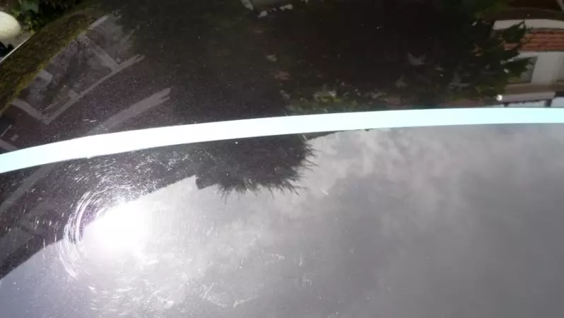

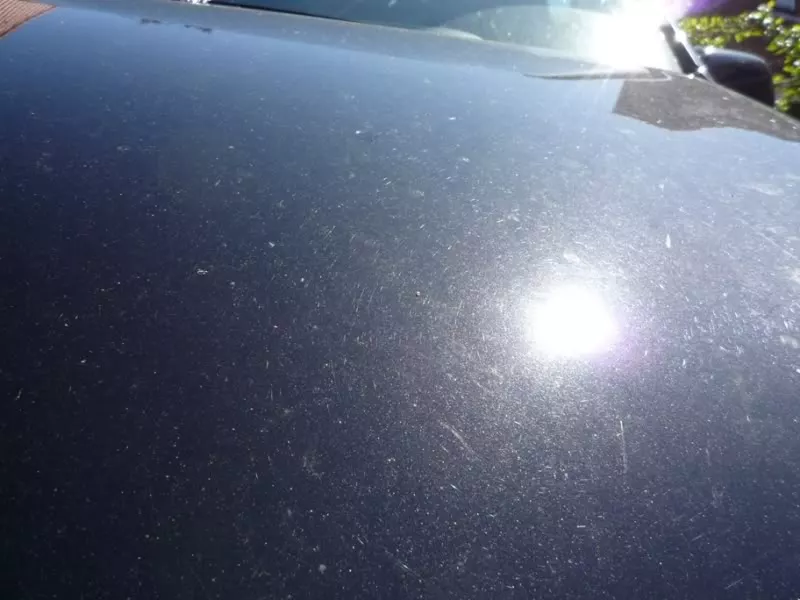

Veel swirls, een doffe lak

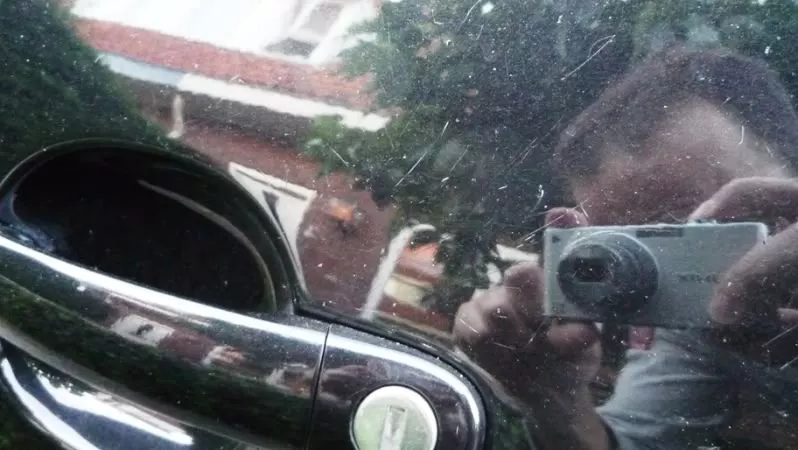

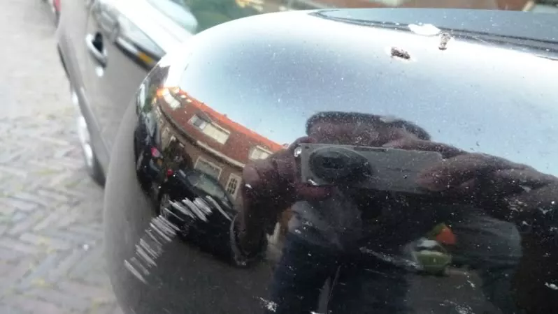

Het resultaat van het niet goed met de hand wassen; zonder de juiste voorbereiding gaan wassen resulteert in DIEPE krassen ondanks een harige 'the bone' wasspons van Cobra en Meguairs Goldclass shampoo. In dit geval was wassen in een moderne wasstraat veiliger geweest, en had de eigenaar zich de moeite van het met de hand wassen kunnen besparen. Dit soort plekken zaten over de hele auto.

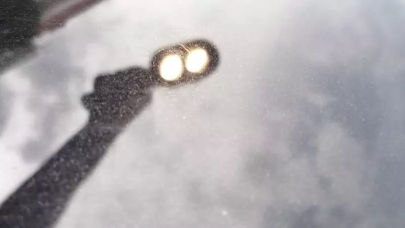

Iets parkeerschade
You don't wanna know...

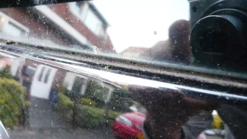

Nadeel van werken zonder afstandbediening

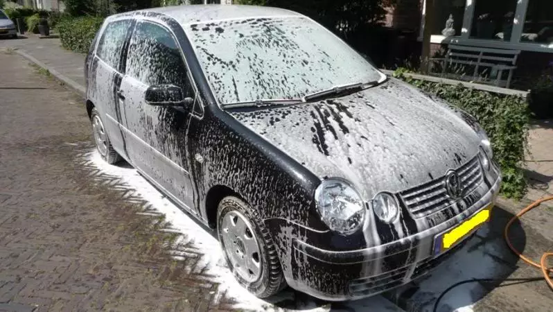

Uitgebreid foamen/afspuiten met HD/wassen/drogen/kleien (Carclean paarse medium klei+dodo born to be slippy lubricant)/weer wassen en drogen.

Het eindresultaat is een heel acceptabele auto zonder poespas.
Iets parkeerschade
